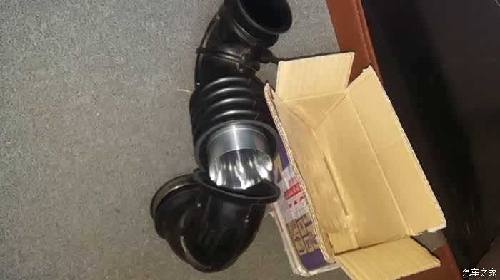

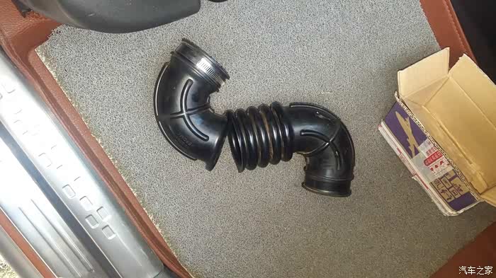

今天上午安装上车了,经过不到10公里的短暂试车,个人觉得很不错,有小小的惊喜,等多跑跑了以后再看效果。给大家看看安装图片,很简单的。
进气管已经按照要求切开了,不用完全切开,能装入喷管即可,切的时候慢点,尽量切的整齐些。

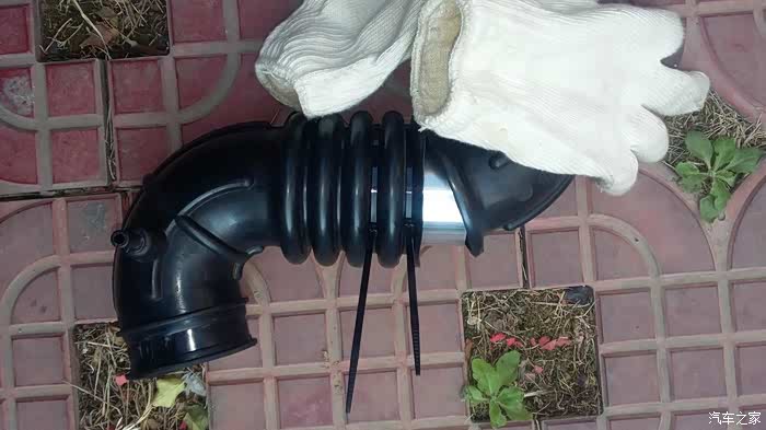

下段装进去了,可以上扎带扎紧了。
扎带扎紧了,尽量的扎紧,可以使用钳子夹住扎带拉紧,我用了两根扎带,主要是怕它漏气进去。

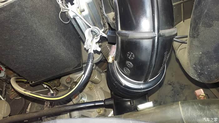

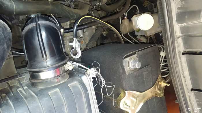

安装上车了,然后断开电瓶负极3分钟,等会再通电,以便ECU重启和学习。
大家看看,安装上车以后除了那个金属箍环基本上看不出来什么变化的。
我原来油耗基本上是7.2左右,今天安装上车以后也是从20-13-12-9-8.8左右,才跑了9公里多,但是感觉起步顺畅了,不像原来起步时要给油要油离配合好,不然要熄火,跑起来以后似乎觉得轻松了些。坡起、进小区门口过减速带、倒车上停车位什么的,感觉不那么费劲了似的。再多跑跑看看效果。
