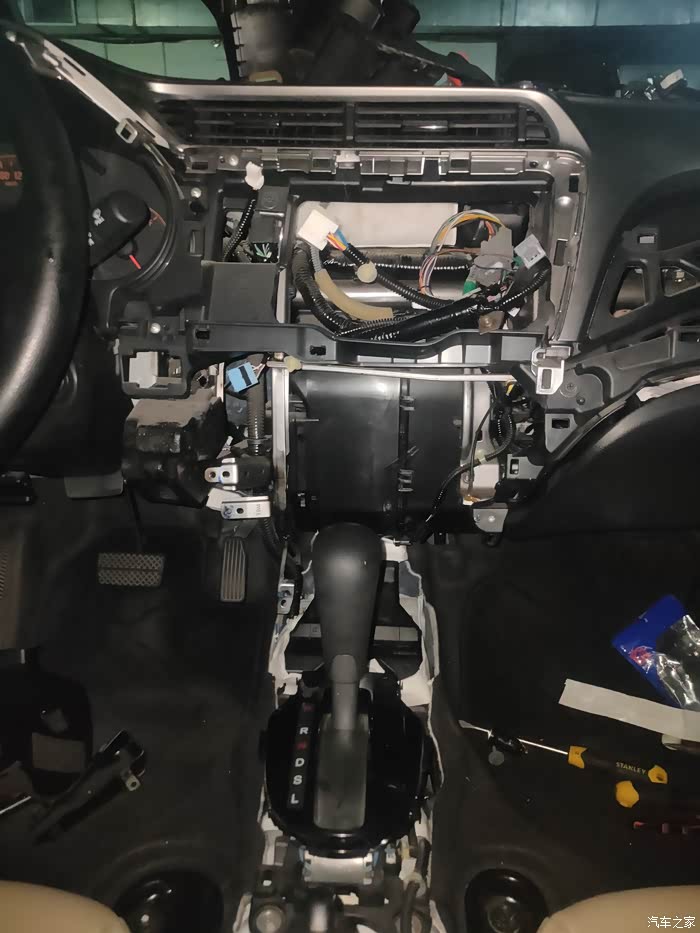

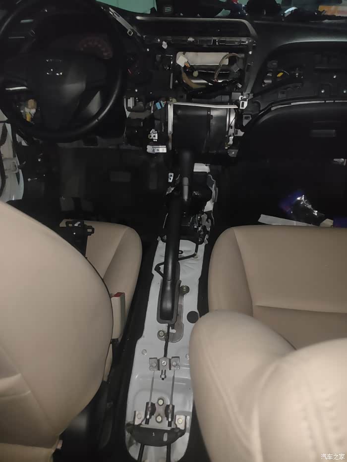

这张是拆了原车的扶手箱、空调控制台、中控屏的样貌
这个是商家常用的改后排出风开孔的地方,专业术语叫:蒸发器,我们说的室内机
看完这两张是否感觉本田就是减配减到没人爱!哈哈。说笑的。我挺喜欢的

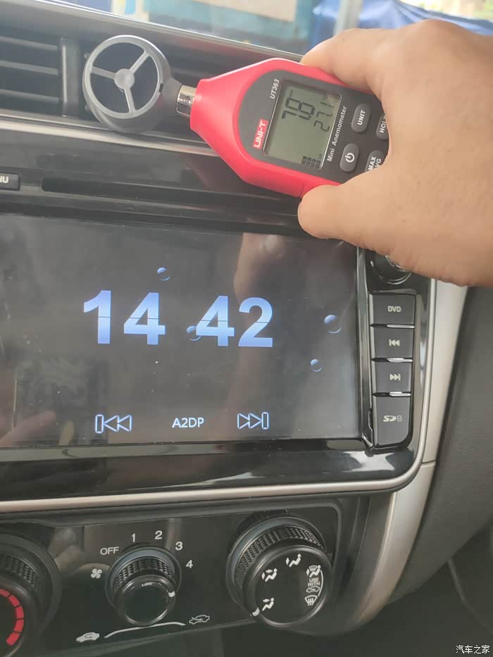

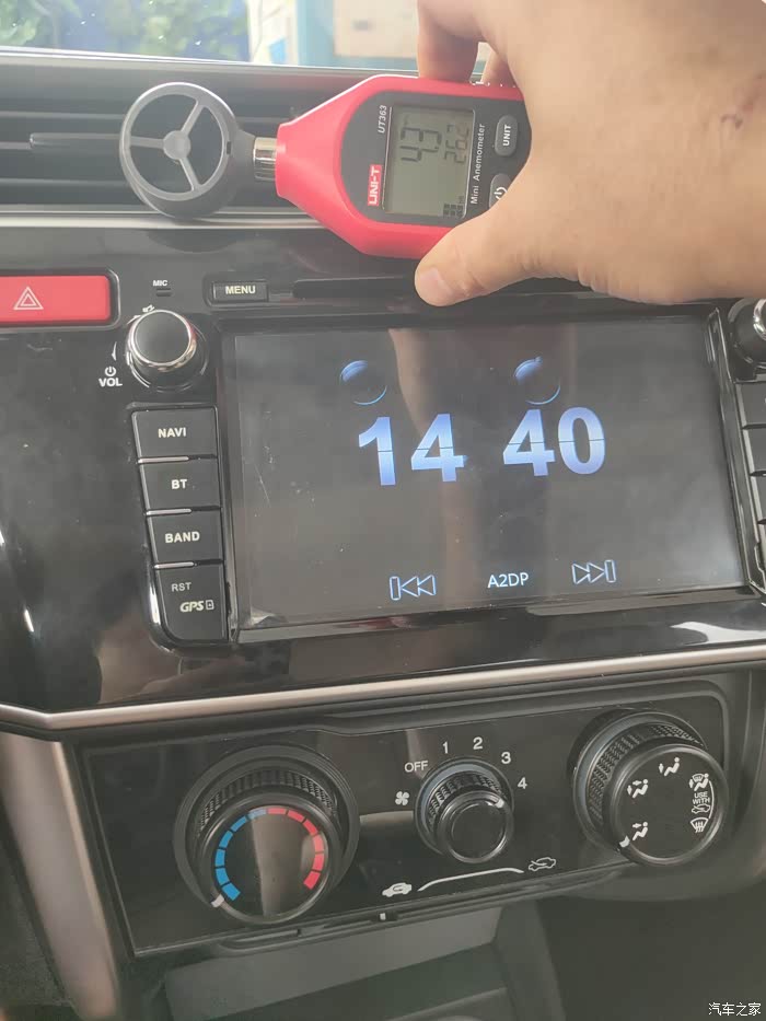

这个是前排1档的风量,挺不错。风量有2.2m/s
这个是后排1档风量,经过三个弯,居然还有1.0m/s

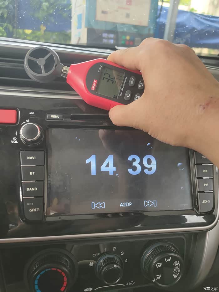

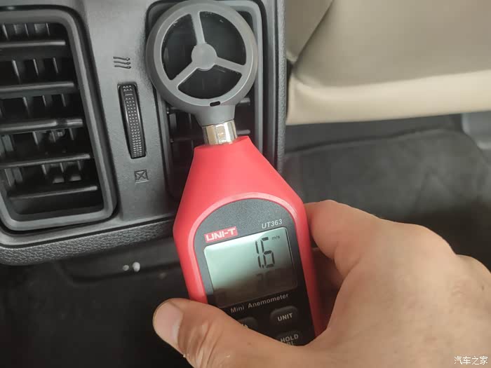

2档3.2m/s,这个就是我平常开车的档位。开着挺舒服。

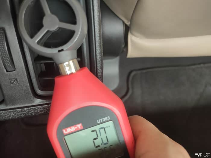

2档后排风量也不弱,居然可以达到1.6m/s
3档风量居然去到4.3m/s,怪不得开的时间长感觉很冷。这么大的风量。循环快

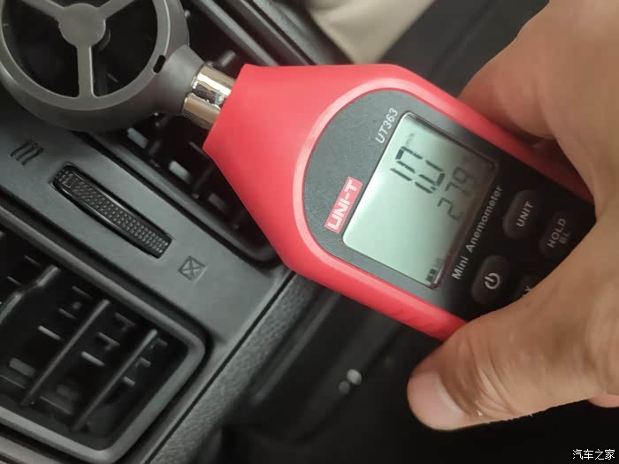

3档后排风量只有2.0,不过勉强够用。小白的领地不打。太大的后排风速。坐后排根本不敢开。

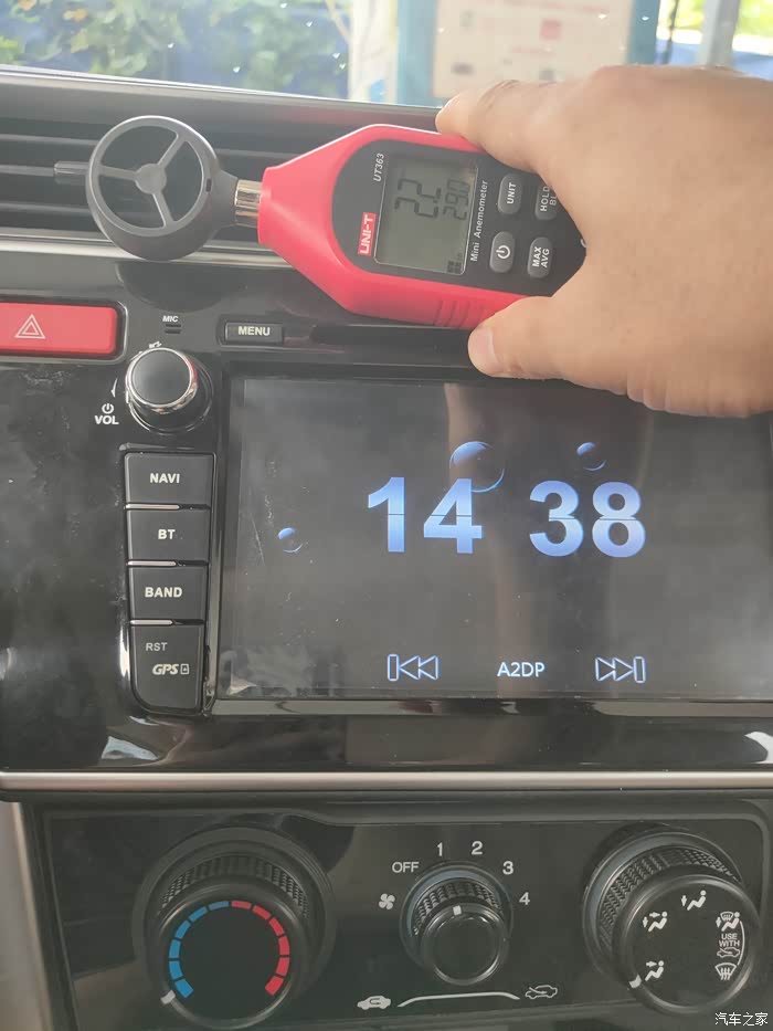

4档居然去到7.8m/s怪不得夏天上车开个4档一下子就要切换3档。难道本田要跟捷达比空调吗?

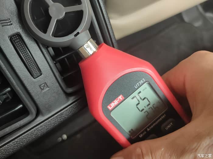

4档后排出风2.5m/s,这个出风量。后排坐着估计受不了。所以一般都不会前排开4档。顾及后排的乘坐的感受。我们玩做到人见人爱,车见车载。

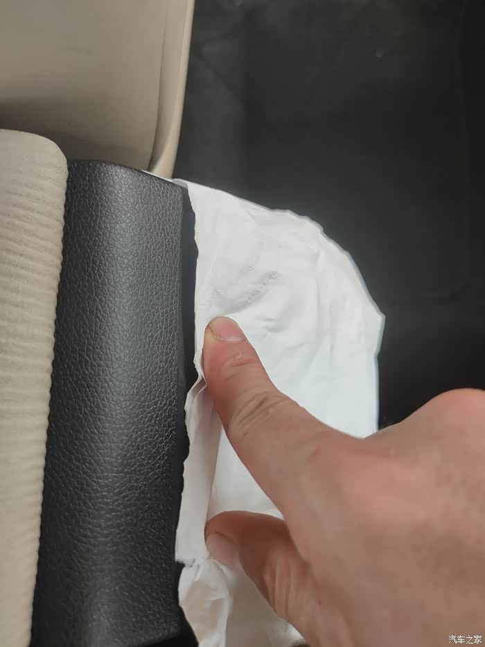

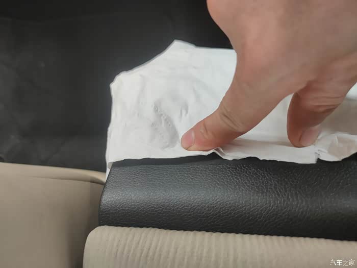

1档后排纸巾测试。有点弱鸡

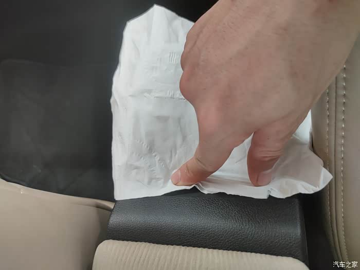

2档开始有点看头,继续努力出风吧。争取好成绩。

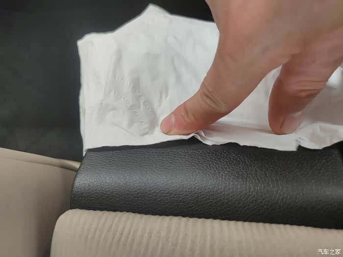

3档出风。2档时叫你加油。你不用血压飙升。需要顾及后排乘坐的感受。
4档出风。你这样玩。谁还敢坐你后排,一个不小心不是来个空调病
