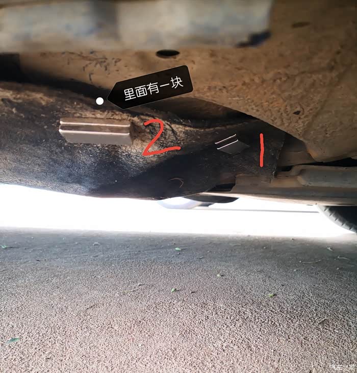

底盘最前段隔音棉无固定点位,雨天泡水易下垂。过积水坑,水一兜会掉下来。纯属设计细节不到位。

某宝买了40mm×20mm×5mm(注意单位是毫米)汝铁硼磁铁(就是强磁铁),5块,吸在了右侧副驾驶的底盘上。左侧脱落的已经折叠起来窝在里面了。
①处是两块摞起来直接吸,劲大一点。②处是里面1块,外面2块,相当于把隔音棉夹住。事实证明,磁铁平面接触面积越大越好,厚度5mm能吸,两块摞起来劲更大。
PS:后来发现某东有50mm×30mm尺寸的。最终效果有待考验!先这样解决一下,如雨天兜水后效果不行,我会及时删除此帖。
