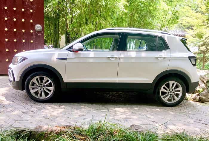

【杜绝黄牛 拒绝代办】自己去给小铠去上牌
        家里的小铠是在外地(南通)购买的,当时在店里只缴纳了车款116882元和车辆保险5375元。回到上牌地(南京)缴纳车辆购置税10345元后,带齐所有所需资料去上牌地(南京)车管所去办理上牌即可。上牌所需资料包括(车辆,车主身份证,购车发票,车辆合格证,购置税证明,交强险保单等)。需要说明的是外地购车的需要验票,也就是把发票先交给工作人员通过一个联网的电脑检验购车发票,应该是验证发票真伪以及发票价格。

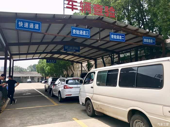

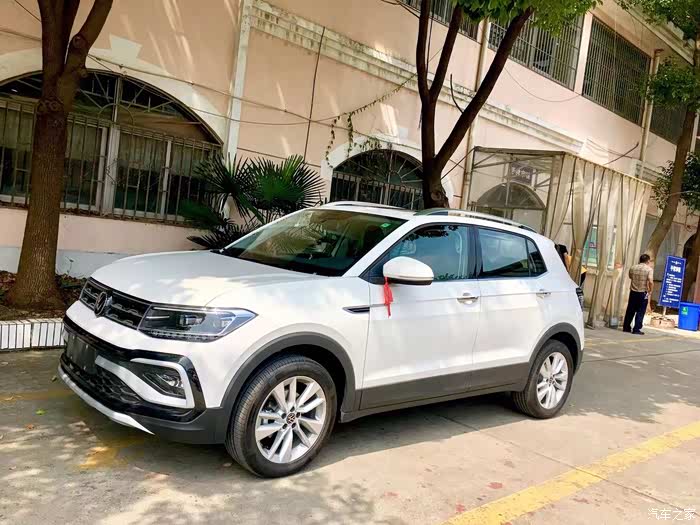

上牌首先要把车子开到上牌点(车管所)
白色小铠停在最前面

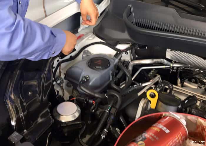

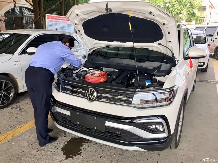

工作人员先给小铠拓码(车架号)
将红印油涂在车架号处,然后用透明胶带沾一下,这样车架号拓码就完成了。
拓码中

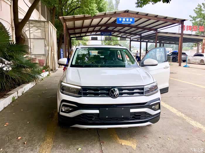

因为我的车是外地买的,需要验票。为了不妨碍其他人,于是先把小铠挪车到前面靠边停着。

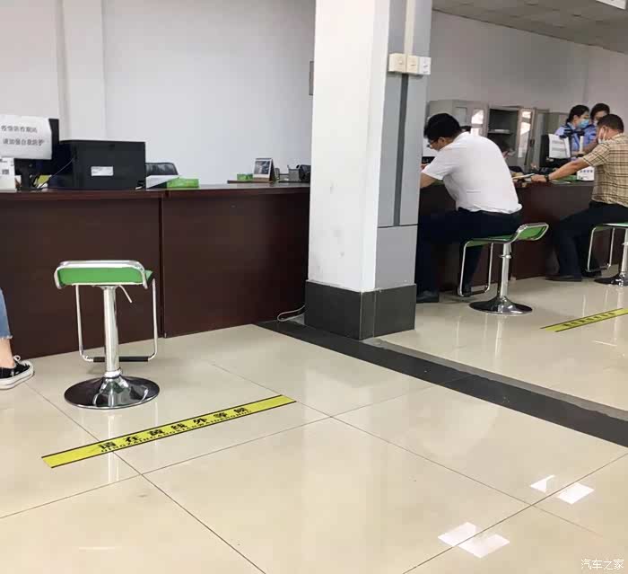

这里是办理上牌的手续,需要的车友可以仔细看看标识牌上的内容。

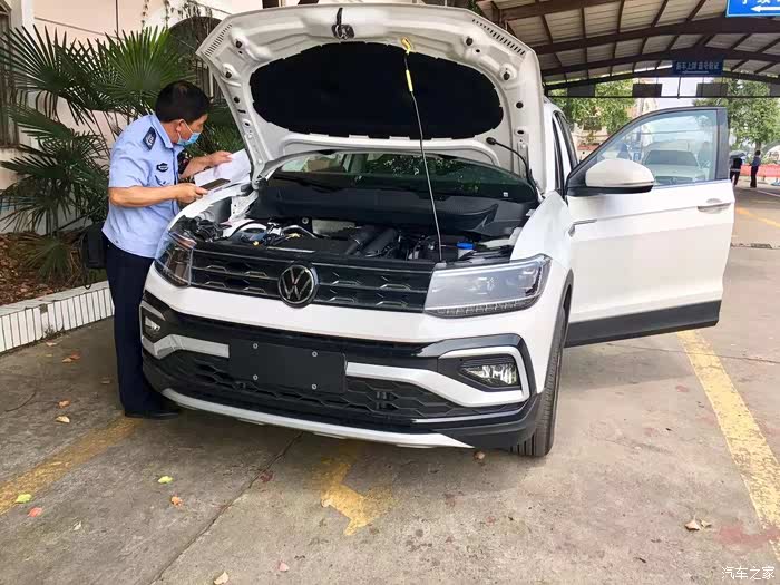

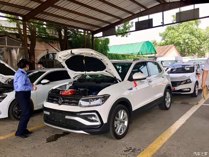

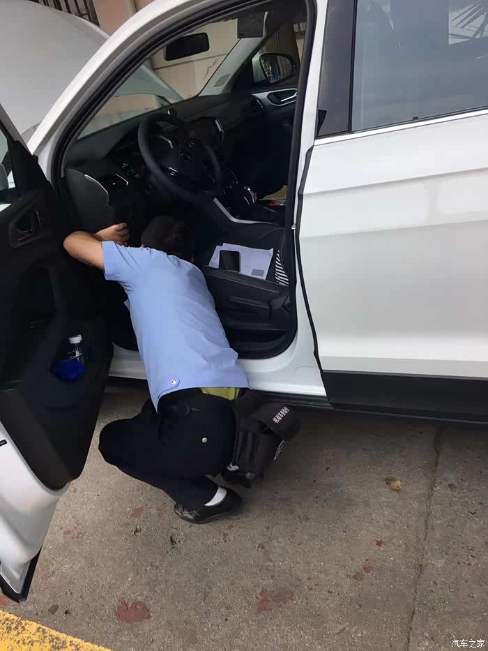

验票回来,就看到工作人员在认真的核对车辆信息,首先核对车架号是否与合格证上的一致,而我按照要求需要把前档的临牌和后视镜上的红绳取下来。
认真核验中
核验中,

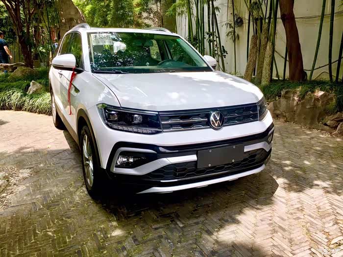

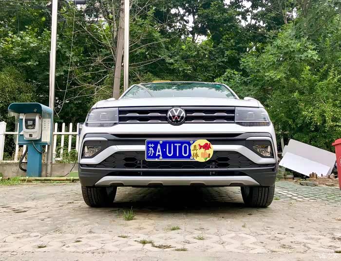

车友们注意。为了行驶证上的车辆照片好看,要记得停在光线好背景好的位置。我的停在树下,光线不好,后来行驶证上的照片就黑漆漆的。
我把所有资料交到大厅的最左边窗口。包括身份证,拓码条等等都交给他们。
然后把注册表交到下一个窗口

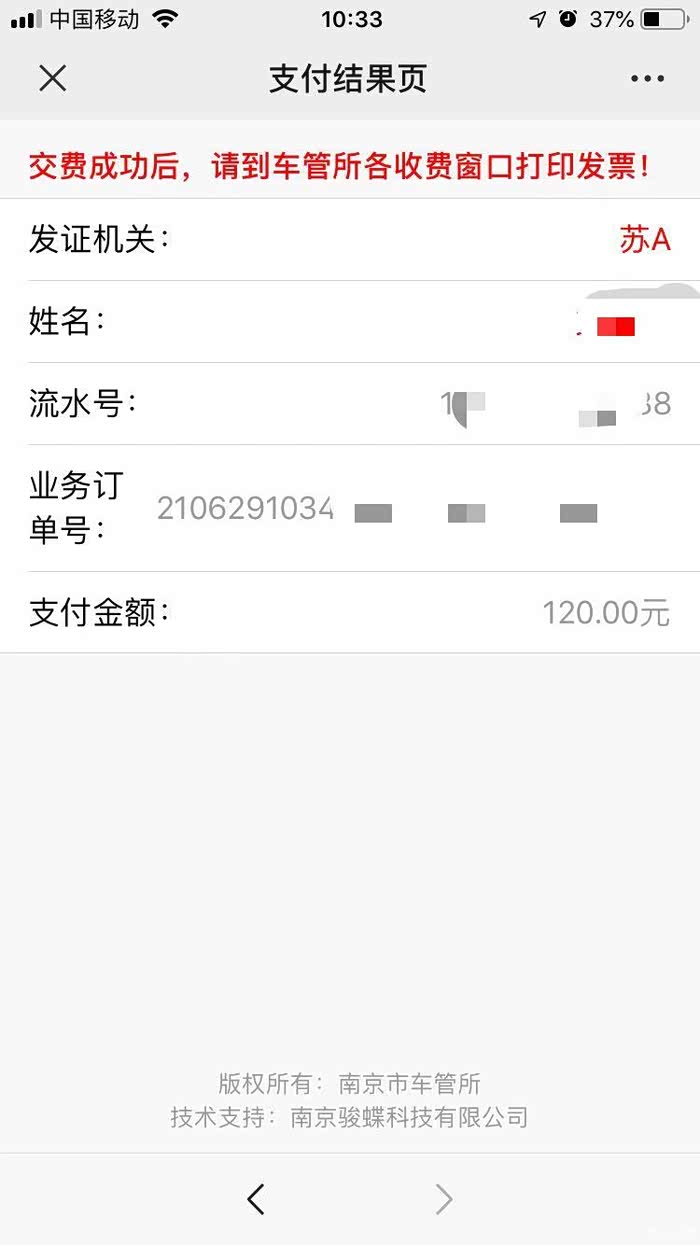

扫受理凭证后交费。上牌费是120元。

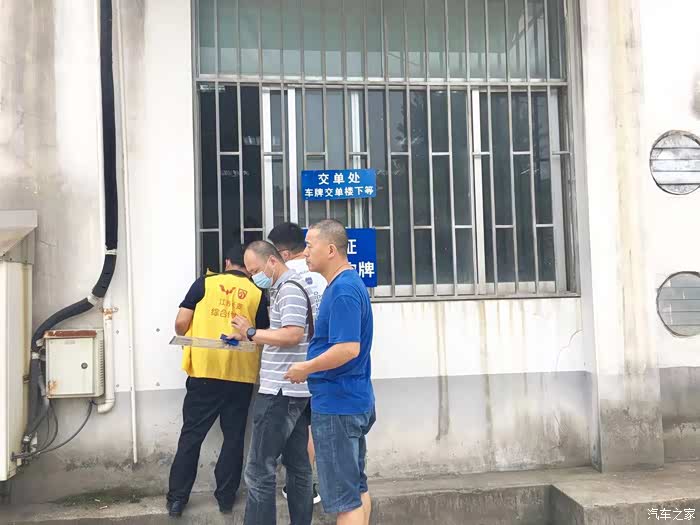

把受理单和车牌选号单交给车牌生产车间,等车牌制作好就可以拿到自己的车牌了。

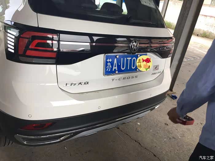

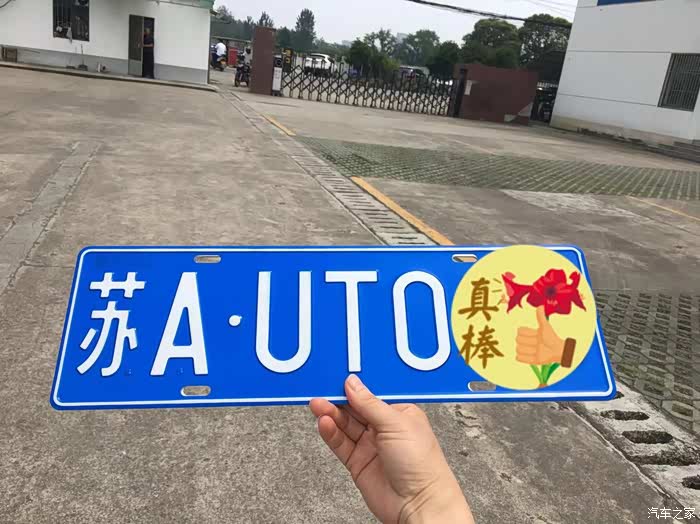

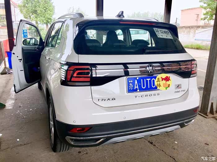

小铠的车牌

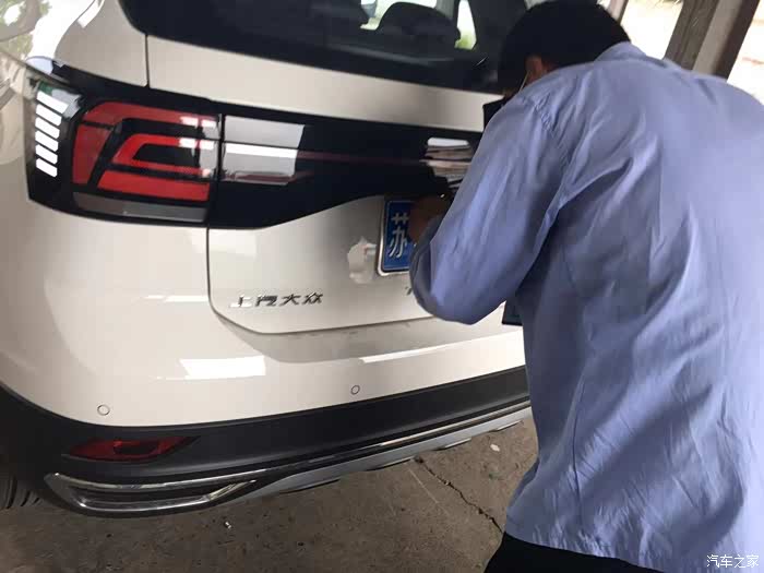

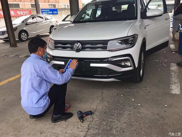

然后拿到车辆处就会有人给安装。此时会有人在兜售车牌框,我选了一个80元的车牌框,感觉有框会好看一些。
后面车牌安装完毕
有了车牌,车子看着顺眼多了。

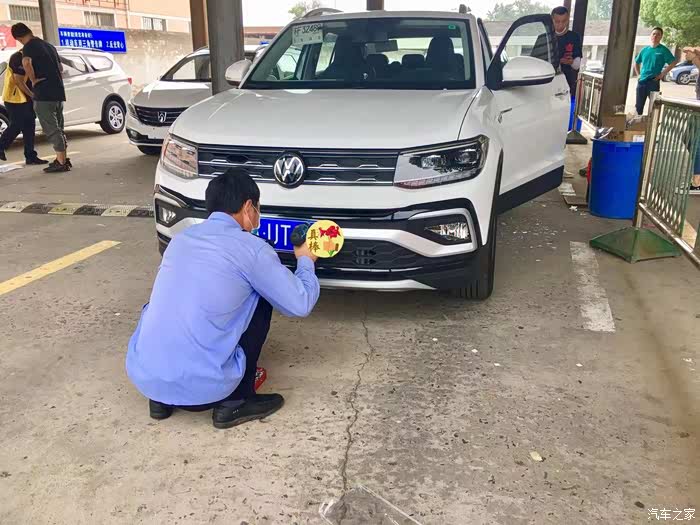

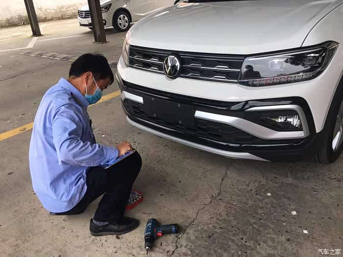

开始装前面车牌
安装车牌
车牌的牌照钉是有防盗的,江苏的车牌上有暗纹“苏”等等。

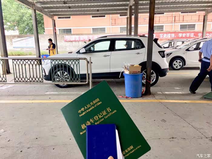

安装完车牌,再回到大厅去领取登记证书和行驶证,拿回一开始交的身份证。
