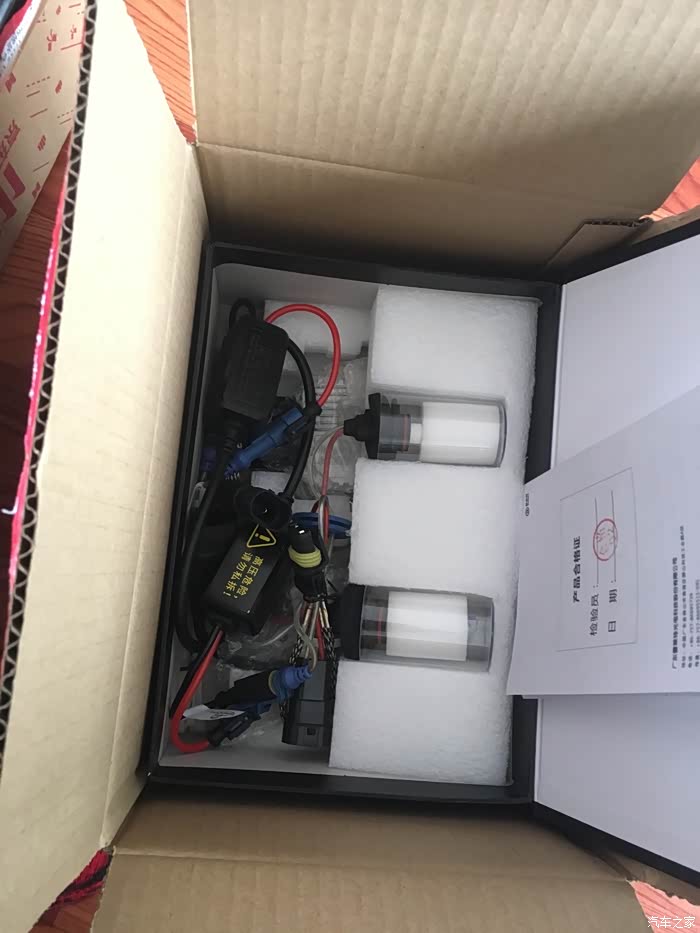

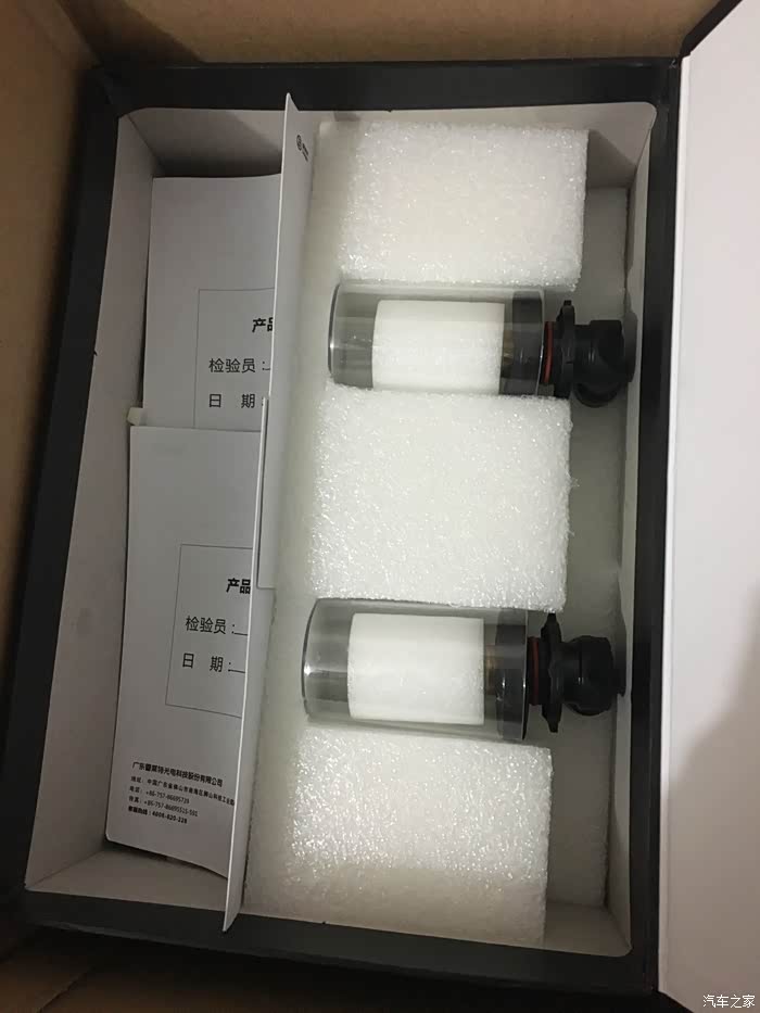

收到以后迫不及待的打开包装(买的最亮的一个色温6000K)
盒子里的灯,一对灯泡+一对安定器

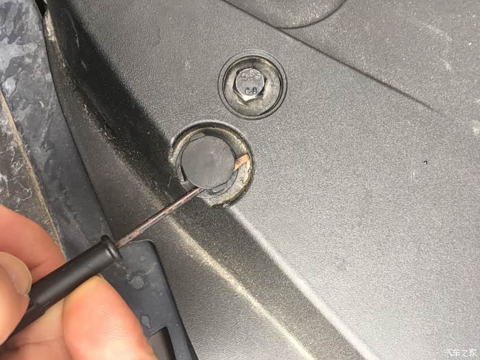

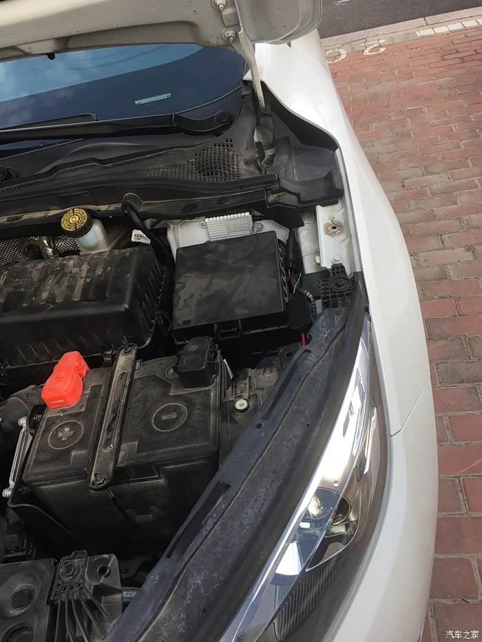

前盖大概,着手开工,首先需要用平口螺丝刀把一个个塑料扣给敲掉。
塑料扣全部敲完后,把盖板去掉,就是这样的
大灯的位置

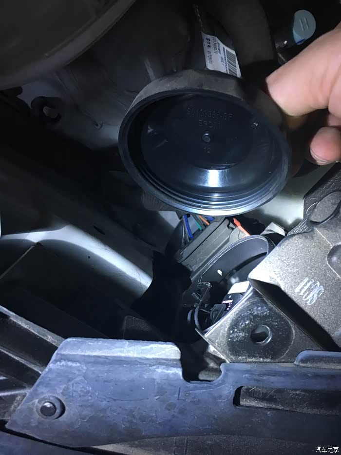

先把防尘罩给取掉,这个是橡皮的,用力一拉就能拉掉
防尘罩取掉后的样子

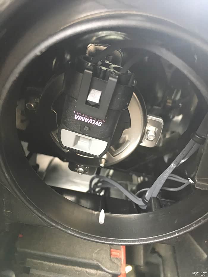

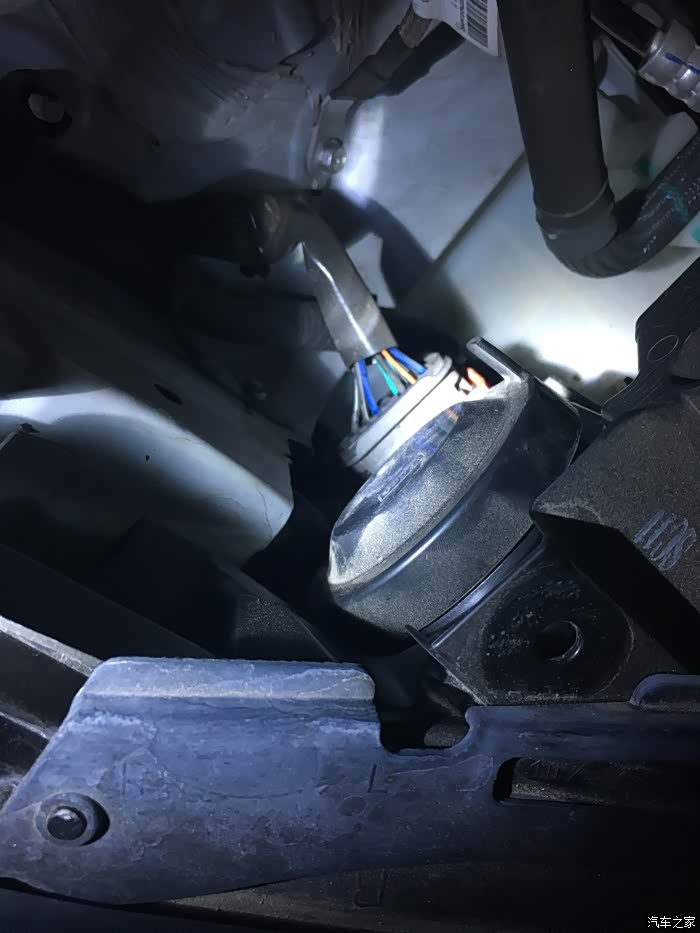

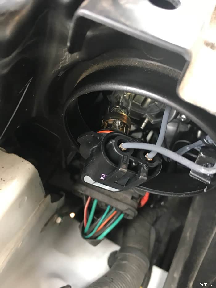

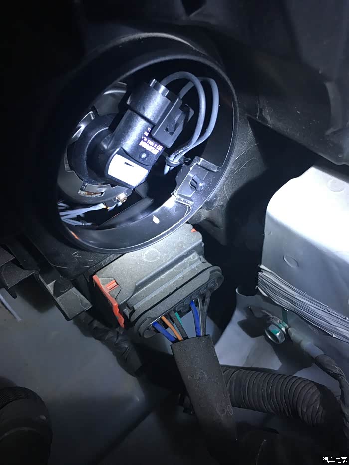

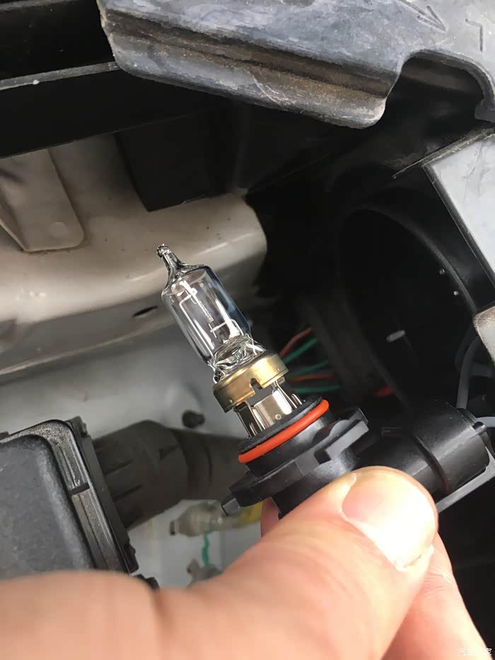

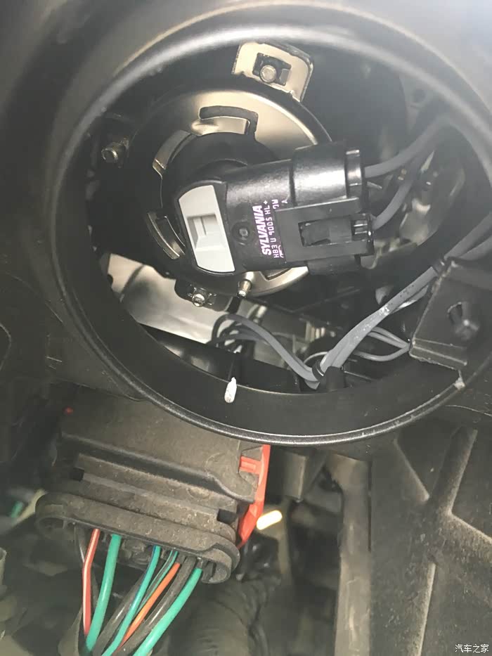

这时去大灯的时候需要注意,中间的黑色塑料件
用手把它扭到中间
用手把它扭到中间,像这样就可以把原车灯泡取出来了
用手把它扭到中间,像这样就可以把原车灯泡取出来了,让后把原车灯收好。

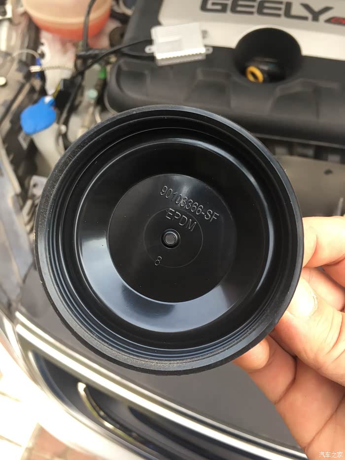

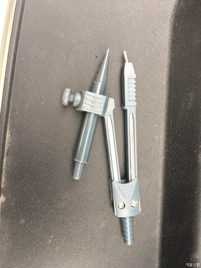

找一个圆规,马上就能用到

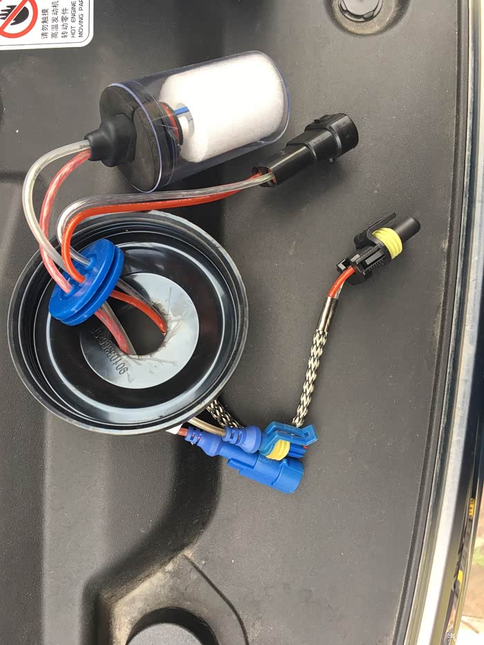

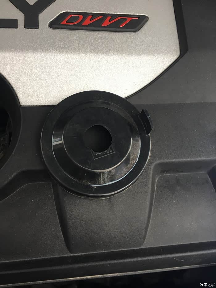

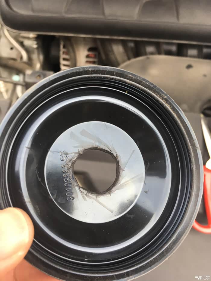

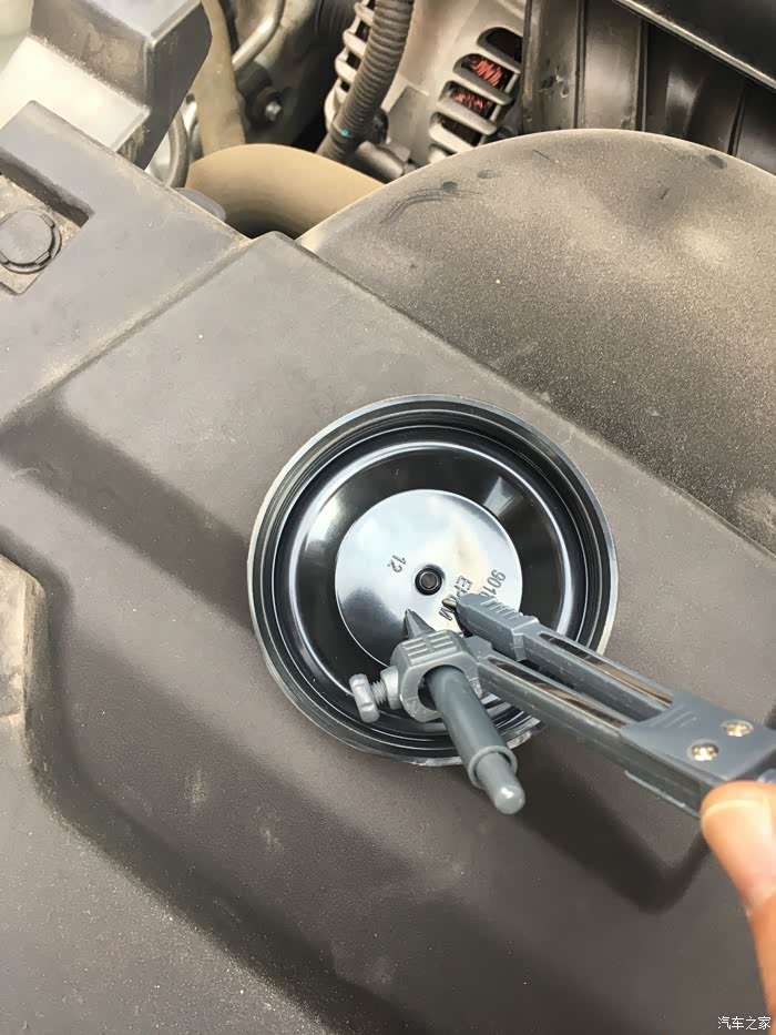

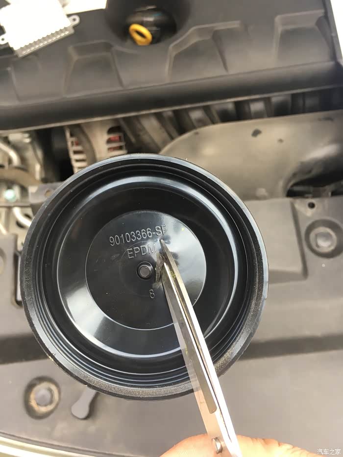

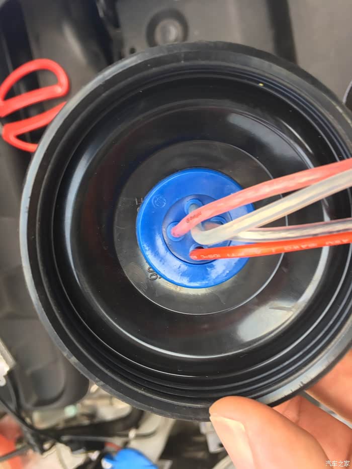

再防尘罩上有圆规,对比氙气灯上蓝色像纽扣的那个橡皮的中间位置的直径,在防尘盖上画一个圆,半径约1cm。
用圆规画的就是圆
然后用剪刀把画的圆给剪下来
这是开好孔的效果(不知道这个孔干嘛的,可以先看下面的操作就知道了)

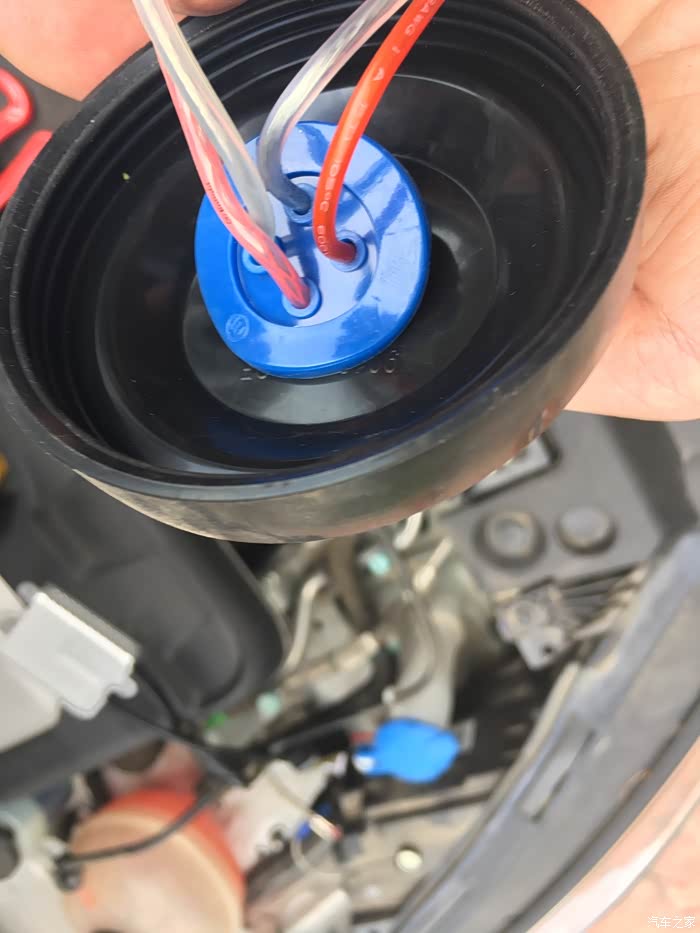

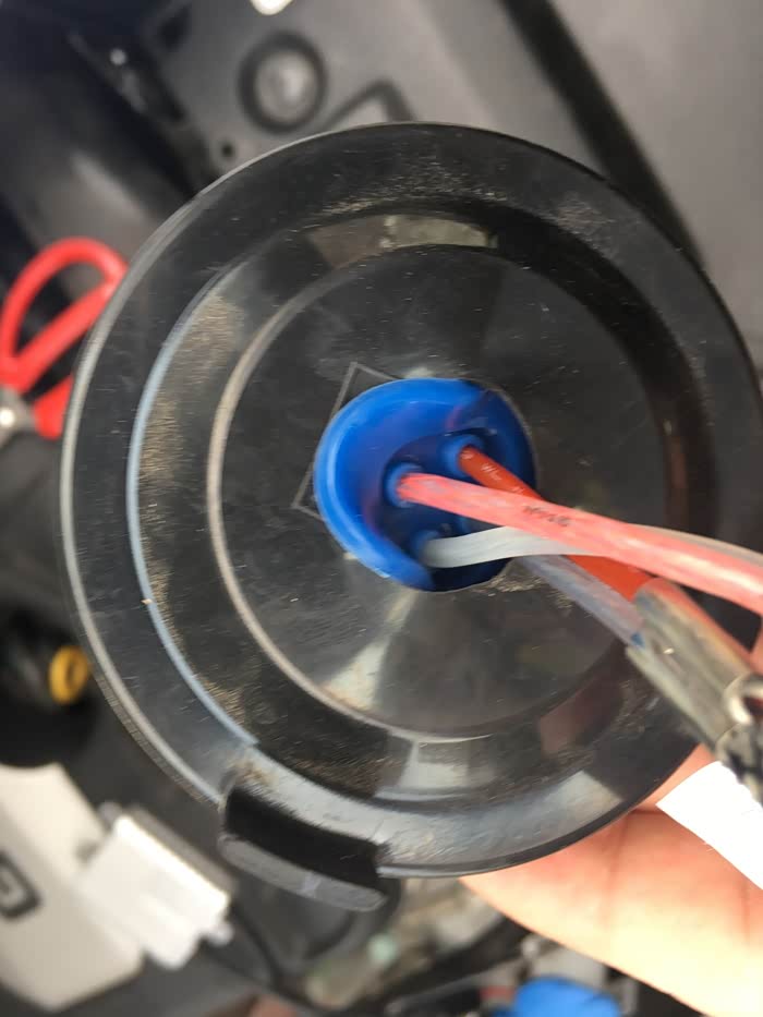

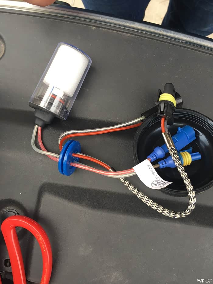

然后灯的和那个铁块分开,分开后如图:

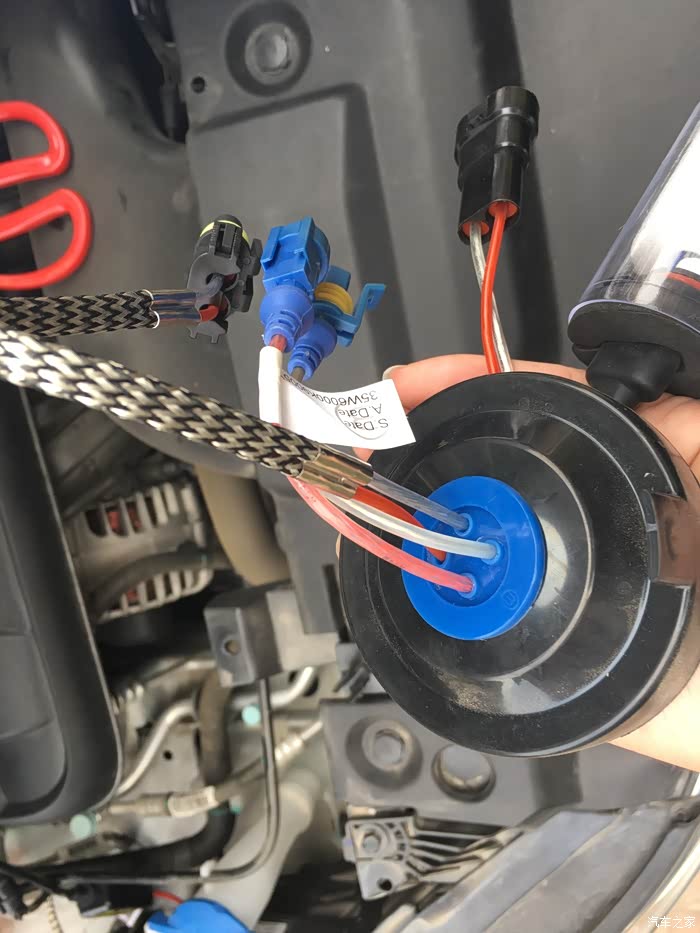

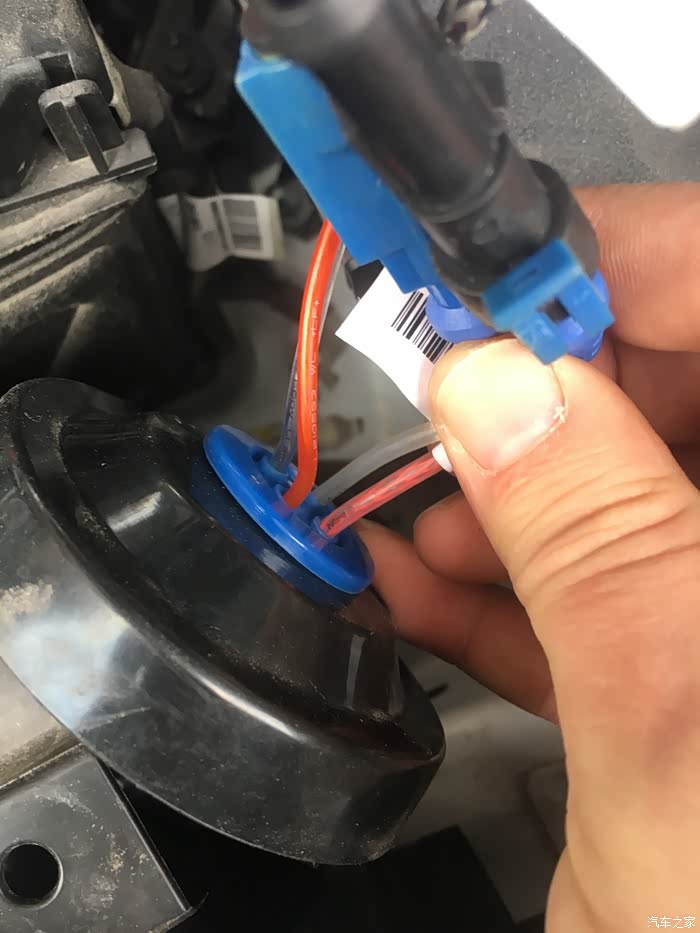

然后把灯的线穿过防尘罩上的孔
把蓝色橡皮圈卡在圆孔的中间
把蓝色橡皮圈卡在圆孔的中间
把蓝色橡皮圈卡在圆孔的中间,卡好以后的效果

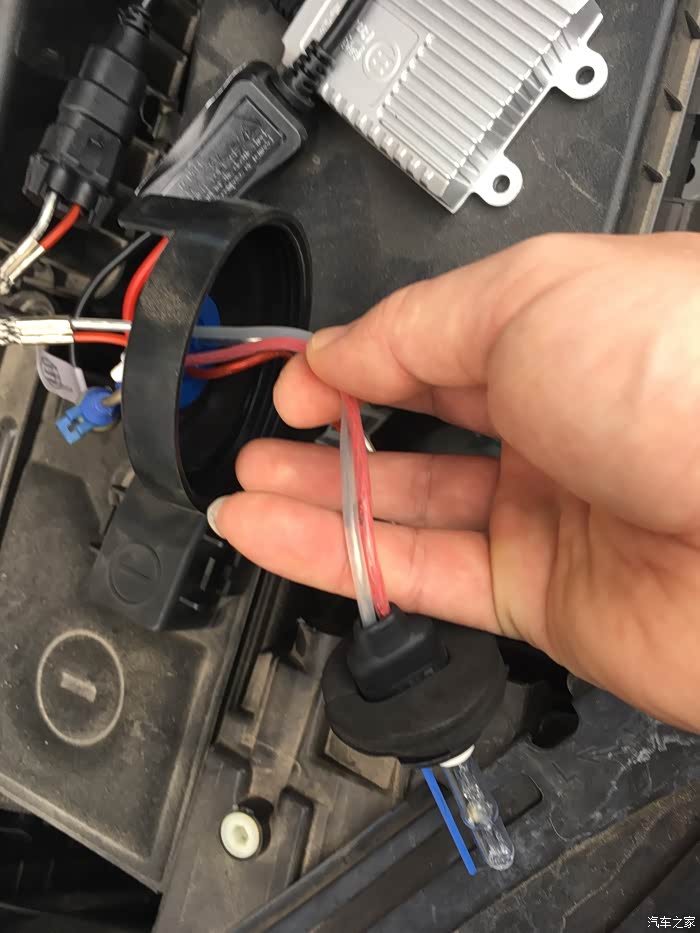

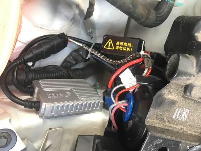

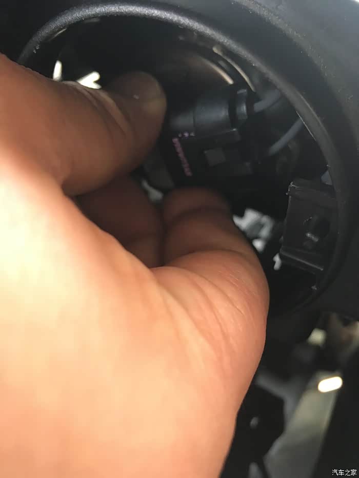

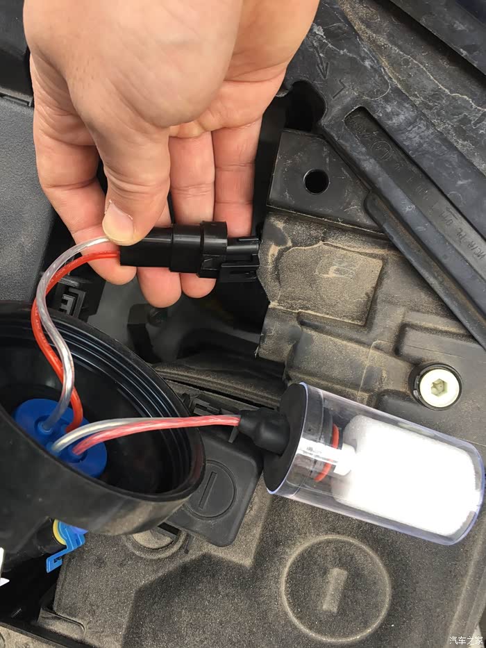

然后把安定器和灯的线全部插好,插好后的效果

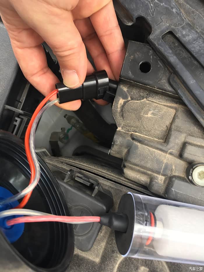

开始装氙气灯,和拆原车灯一样,只是这次是装进去
蓝色橡皮上的线可以来回拉,装灯的时候可以把灯的一边线拉的长一些,这样能方便安装

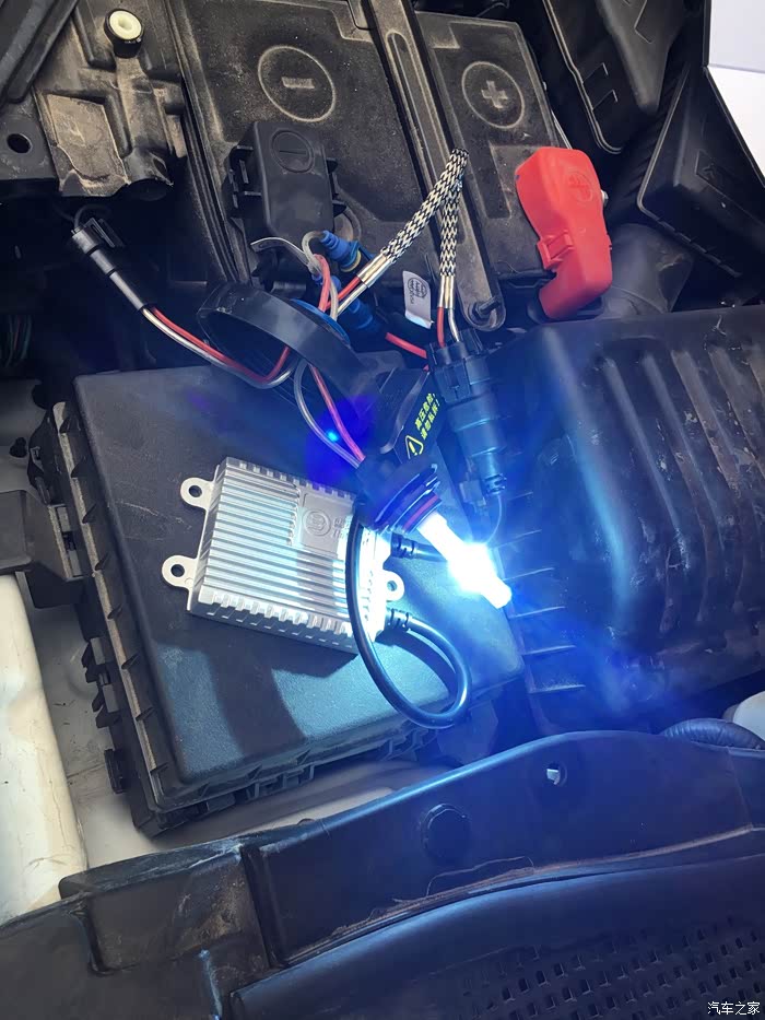

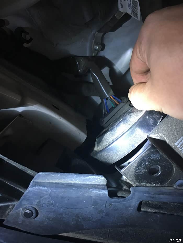

装灯是需要注意,如果插上去灯不亮的话,就把原车线那个插头正负极转一下再试一下。注意看2根线的颜色(这个车头两边都有卡扣的,两边都可以插)
灯亮了,说明插头插对了(插的时候务必要把大灯关闭,等插好的再开大灯试验,不然容易烧坏大灯)

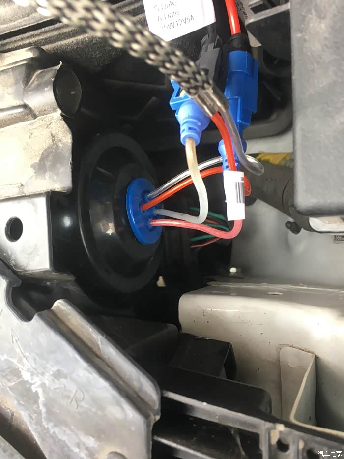

把灯安装好后,把里面多余的线拉出来,然后盖好防尘罩(防尘罩一定要盖紧,不然大灯容易进灰尘,和起雾)。另一边的安装方法和这个一样。这时大灯就安装好了,下面就开始固定安定器。

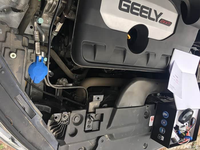

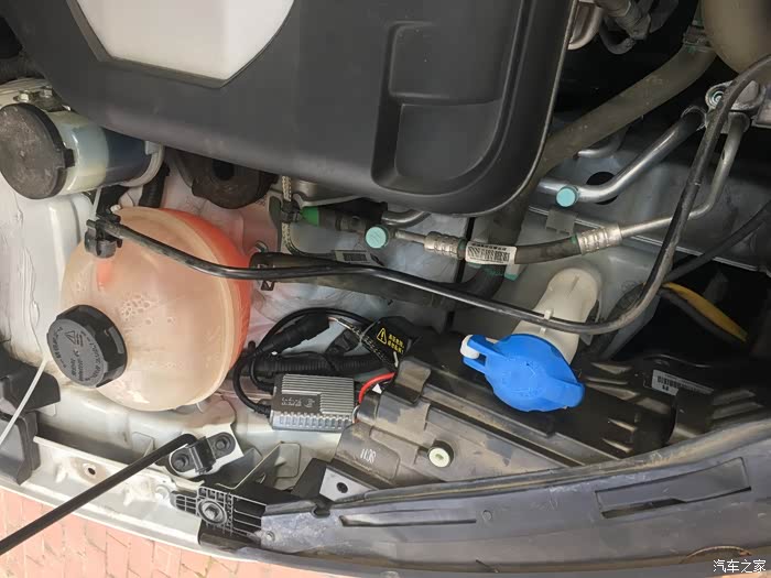

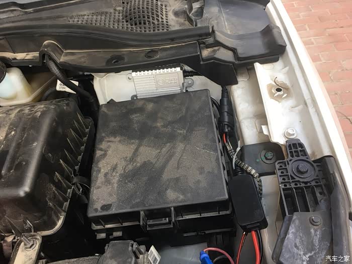

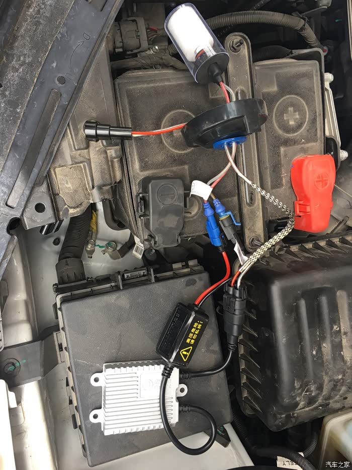

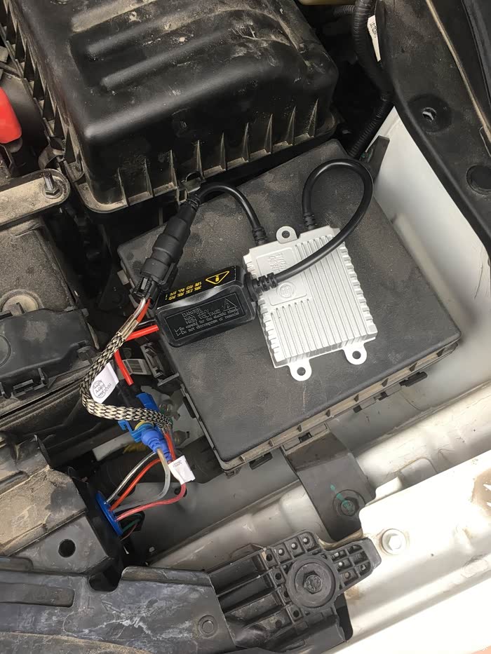

开始固定安定器(厂家配套的有3M胶,是用来贴安定器的,找好位置用3M胶一贴即可)
左边的安定器我是固定在,靠近防冻液一边的车架上的。然后用捆扎带把线捆好(捆扎带包装里厂家配套送的)
开始安装右边的安定器,这是我右边安定器安装的位置
开始安装右边的安定器,这是我右边安定器安装的位置。

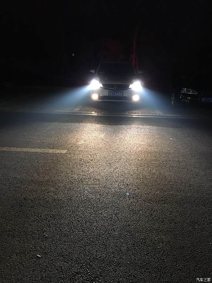

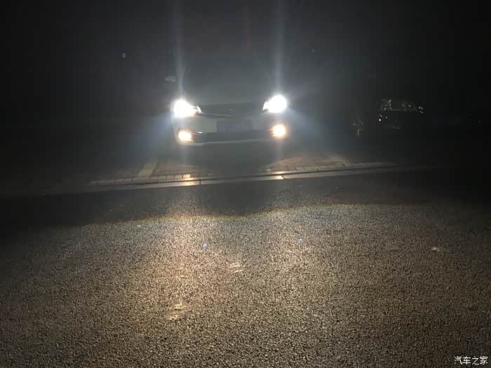

天黑了,准备去试试灯光,效果不错,挺亮的
这是蹲下来拍的,灯光还挺刺眼的,挺亮

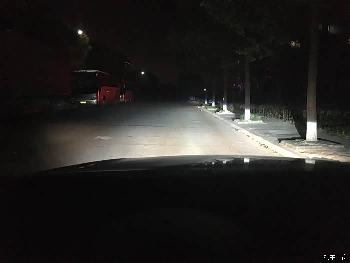

这是近光的效果

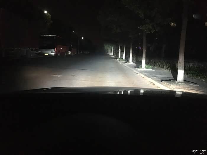

这是远光的效果

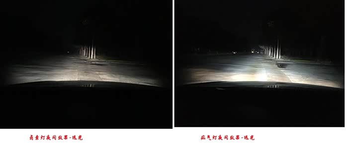

这是我改灯前后的对比(之前准备改灯是就找了个地方拍的原车灯的效果,想等日后改好灯,再到原地拍个灯光效果,好做对比),这是改灯前后近光的对比。
这是我改灯前后的对比(之前准备改灯是就找了个地方拍的原车灯的效果,想等日后改好灯,再到原地拍个灯光效果,好做对比),这是改灯前后远光的对比。

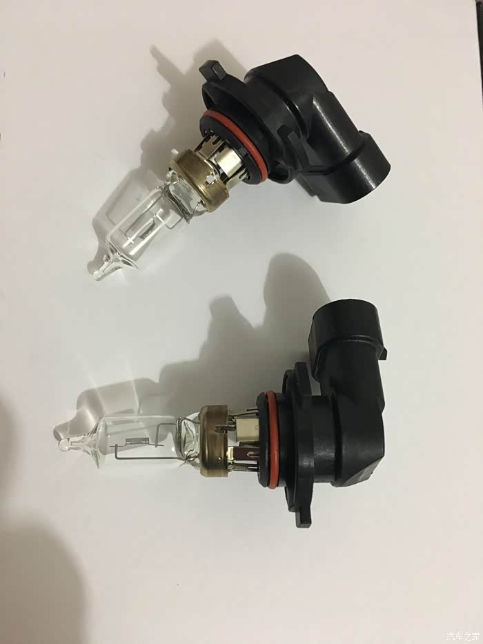

拆下来的卤素灯泡,正好可以用氙气灯的换下来的包装,包装一下。
这是包装后的效果,还不错吗,留着日后想改回卤素灯,还可以改回来
