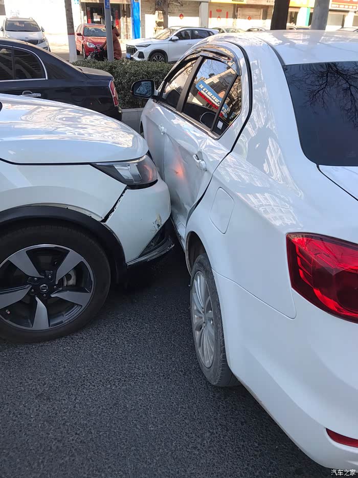

保养完后,还没出正月,我就,我就撞了
我的第一次
C30EV侧面被我强吻了
惨不忍睹
左侧还好
前杠 碳罐 大灯 玻璃水壶等零散配件损坏
等待定责修车
稀碎的雾灯
