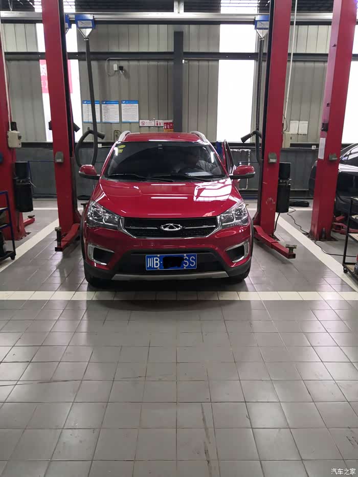

这是2019.01.02号在绵阳买车的4S店里首保图片,我直接倒车到工桩里。
