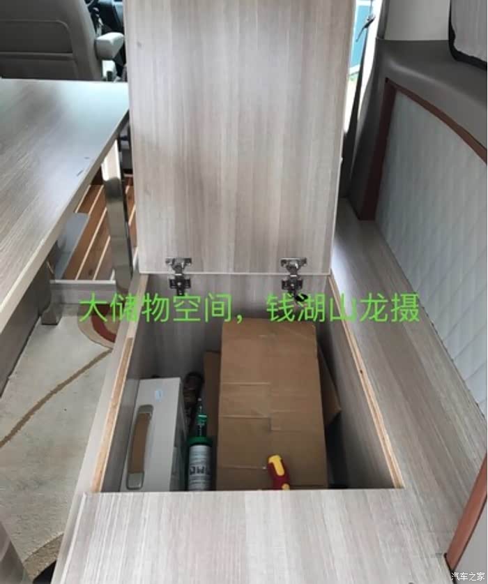

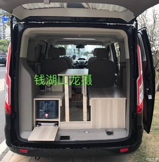

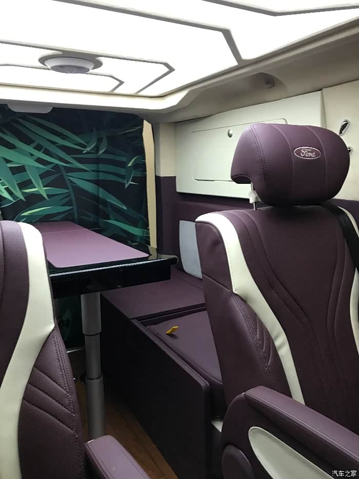

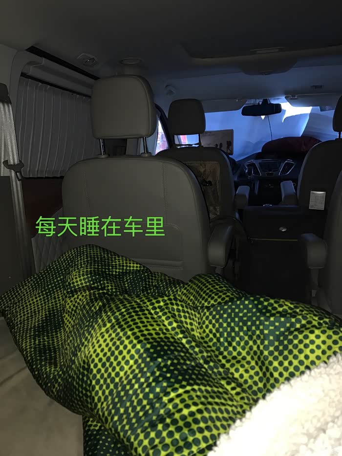

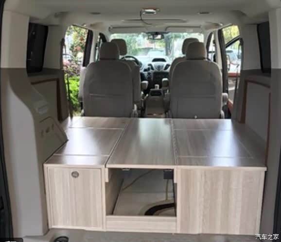

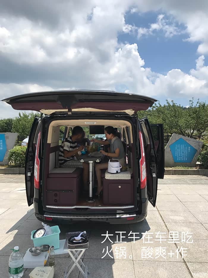

车子是标准6座设计,后竖床和4把椅子可以组合成190*155的大平床一张,上覆5厘米汽车垫子,确保睡眠舒适。车内隐藏220长的太空被、2个乔麦枕、4把铝凳子、卡式炉及火锅盆、4人电饭锅。
车内洗手盆配25升电排水灰水箱。车外淋浴喷头配55升加热水箱。车内还配有茶盘、茶壶、移动马桶。
驾驶室基本成型,驾驶室内安装了:双温区英得尔冰箱、眼睛盒、鞋子储存空间、二处杂物箱。双水杯架及长饭桌、椅背后的储物袋、wifi电视机。

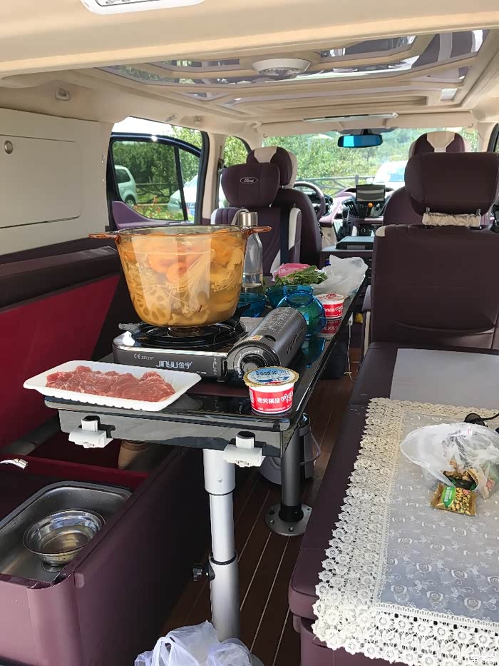

这次西藏出游22天,破了以前出行的时间纪录。以前最多九天。在出游之前也备足了很多物品,两大皮箱的衣物用品,带上了洗澡帐篷、气灶、炒锅、电压力锅、冰箱、移动马桶、桌子、椅子、防狼喷雾、电警棍、兵工铲、防滑绳?
在实际使用过程中,使用频率最高的是床,其次洗脸刷牙,第三是移动马桶,第四是电压力锅,第五是冰箱,第六是气灶,炒锅一次未用,移动淋浴帐只用一次(更多时侯宁愿开宾馆去洗)。

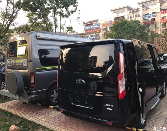

我有一辆大通长轴高顶房车,结合这次长途出行,把全顺短低和大通长高作个逐项对比(为什么会舍弃长轴高顶?说心里话真的舍不得,这也是我迟迟不肯真卖的原因,出门在外,一寸长一寸爽是小车没法比的。但我们不可能天天去浪吧,回到城里,长轴高顶就成了摆设,如果我很有钱,让他烂在太阳下也无所谓,问题是永远缺钱花,只能回归现实,买一辆多功能车玩玩,带上帐篷也可以拖家带口的玩了。)。之后再对短低进行优化。
一、床是最重要的,排第一位。大通后横床长度177,乳胶床垫8cm,大途长166,对角线长度178,汽车海棉5cm,实际睡觉两者无任何差别。(全顺短低需要优化的是如何实现三人舒服睡觉)。

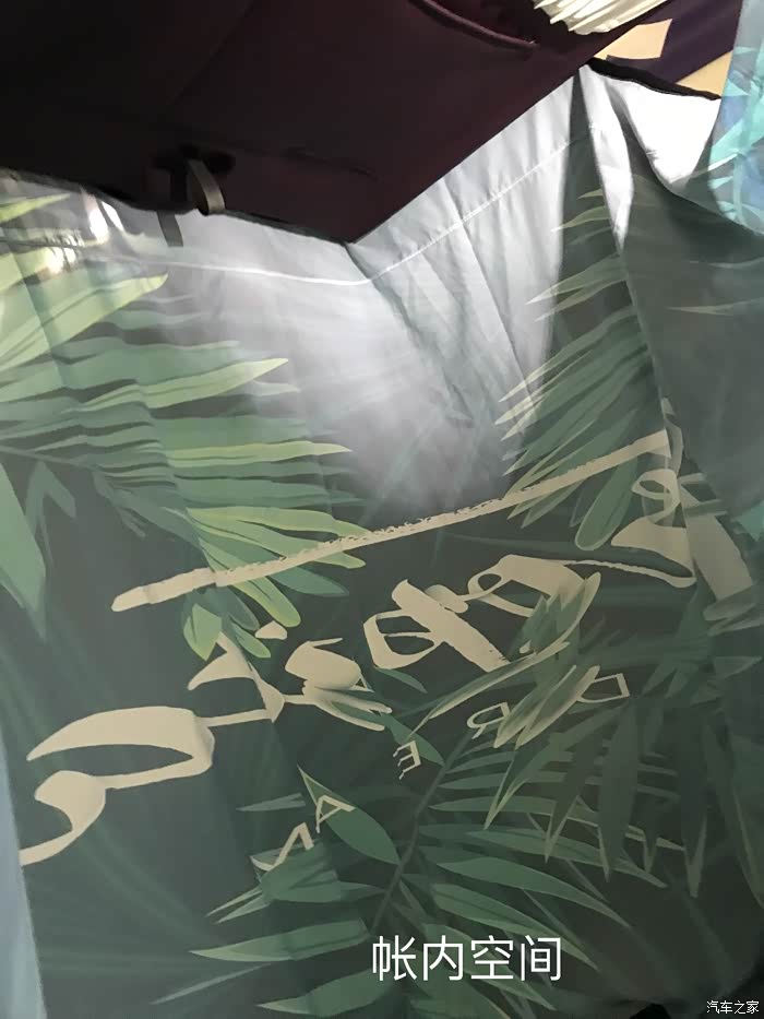

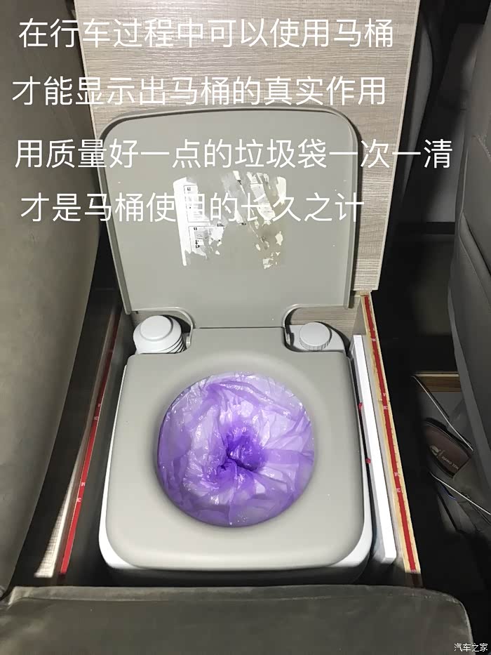

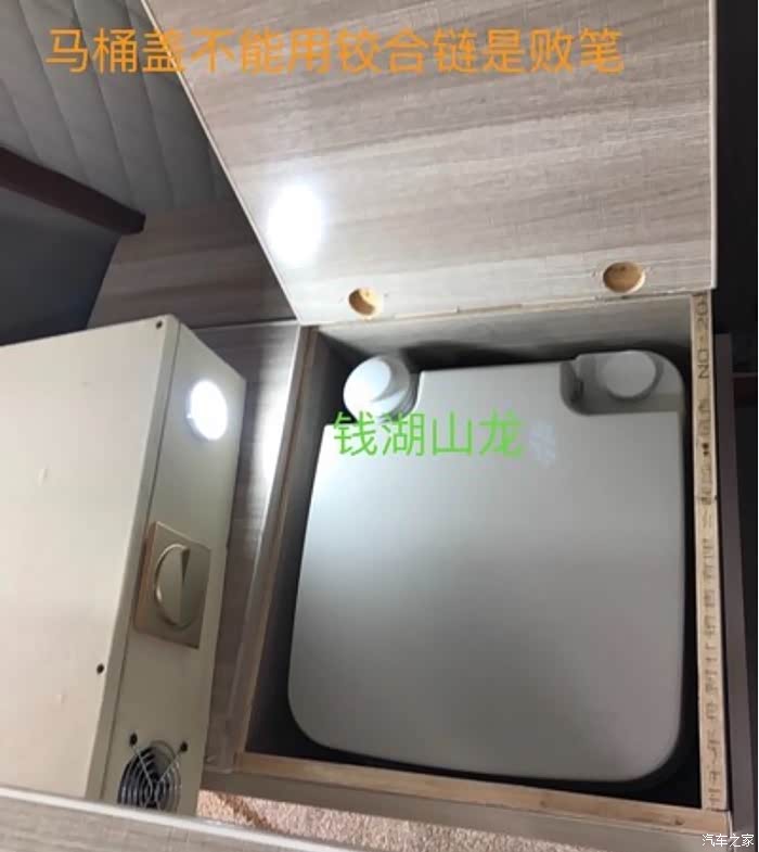

二、卫生间应该排第二位。对我们近50的人来说,夜晩没有马桶是不能忍受的。大通有60*90的固定卫生间,这个空间厕所早已足够,大途车里安放的是移动马桶,功能上两者对等。只是在清理上有差别。大通采用电排式,大途采用倾倒式(必须改良,改成一次一清,就不用费力搬马桶了)。
三、排在第三位的应该是洗脸刷牙。大通里面有固定水槽,洗脸刷牙轻松完成。大途水壶放在后备箱,必须打开后门才能使用,天气好的时候没有问题,雨天就明显暴露不足(还需改良)。

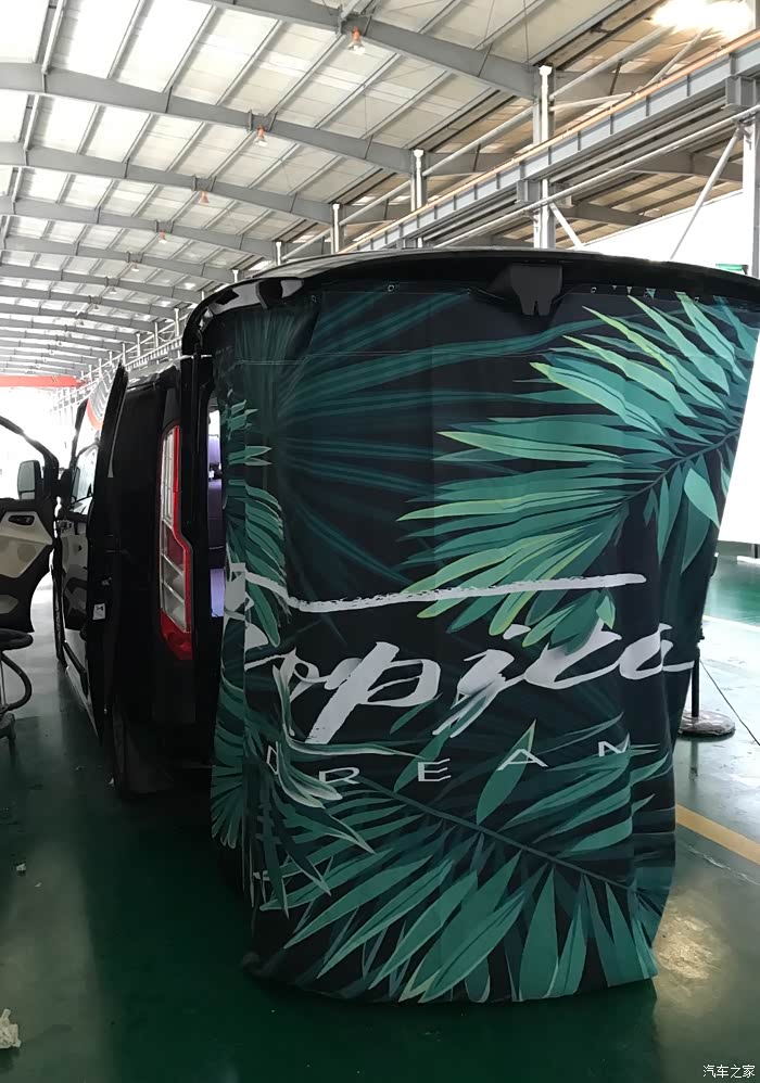

六、洗澡排在最后一位,洗澡可以去宾馆或澡堂,但作为一辆房车没有洗澡功能实在说不过去。大通的洗澡是六十宽的卫生间,虽然有热水,但空间小,只能说能洗澡,舒适度很一般。大途这次22天出行,我只在移动澡帐里洗澡一次,那个体验太差,宁愿忍着找宾馆洗。

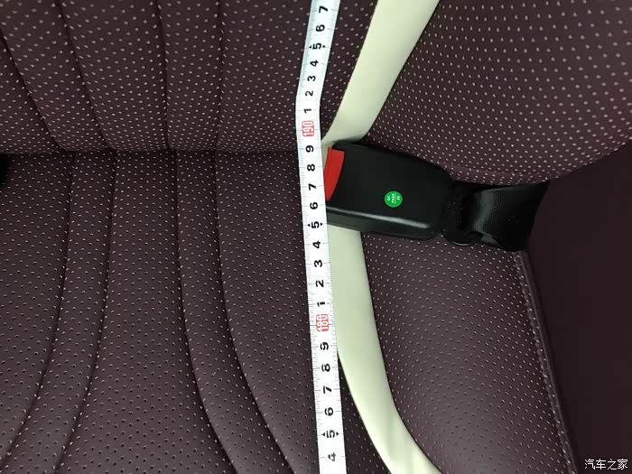

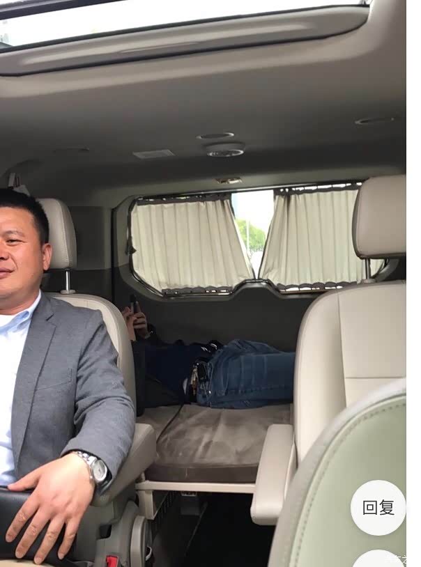

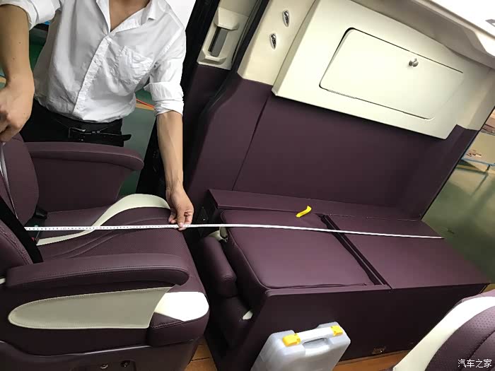

一个人可以睡舒服,但一家三口就不行,解决方案把第二排旋转,与后床拼起来使用

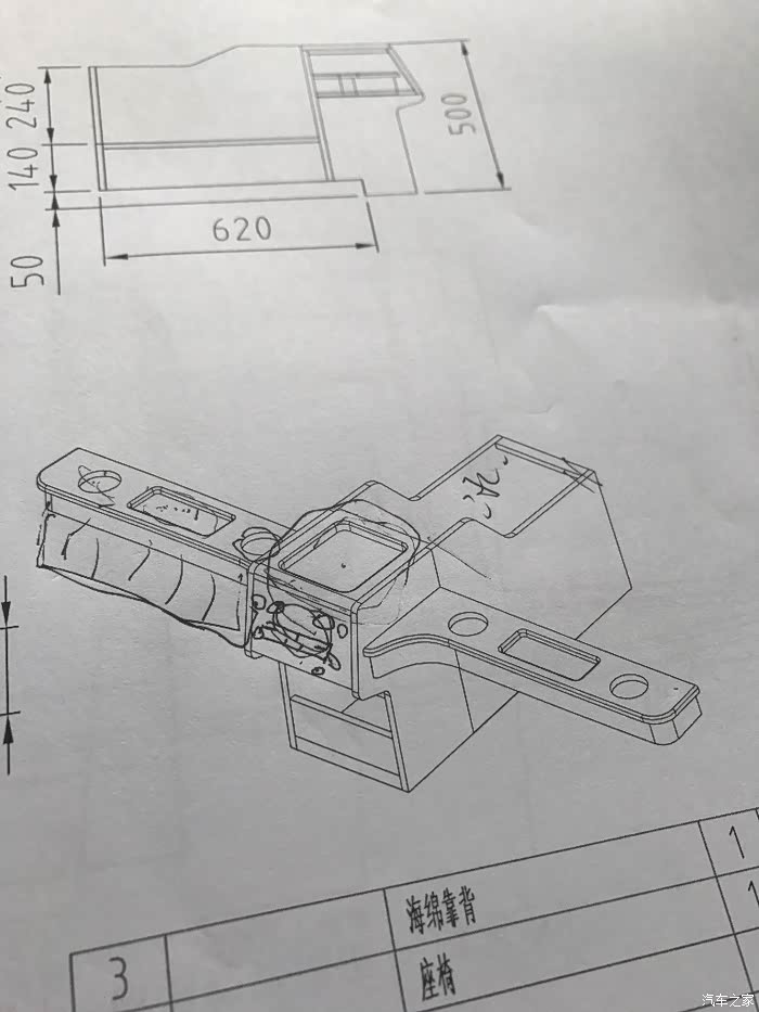

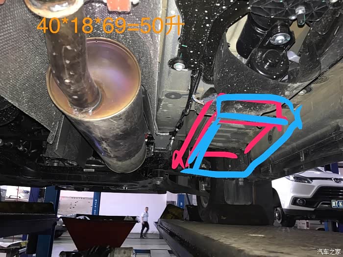

此处空隙大,可以放一个水箱。未完待续

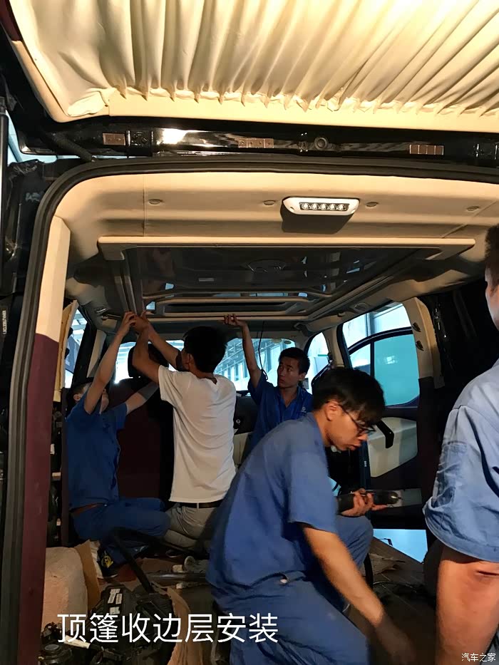

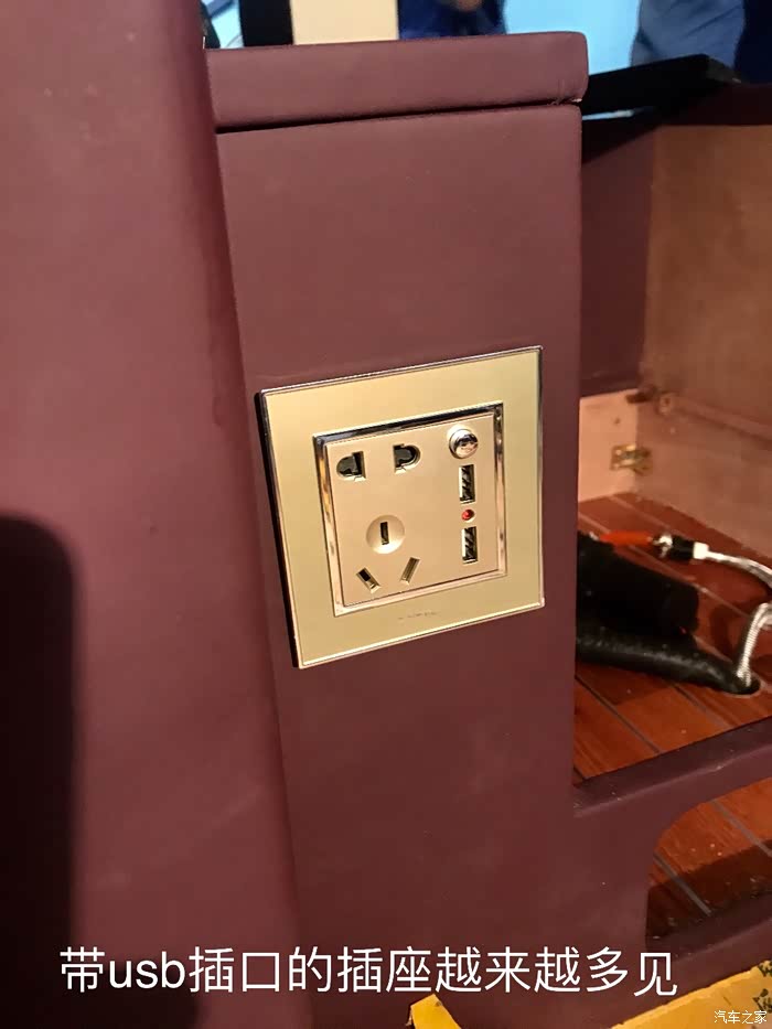

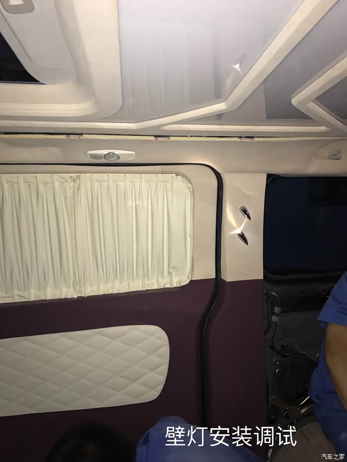

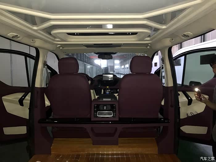

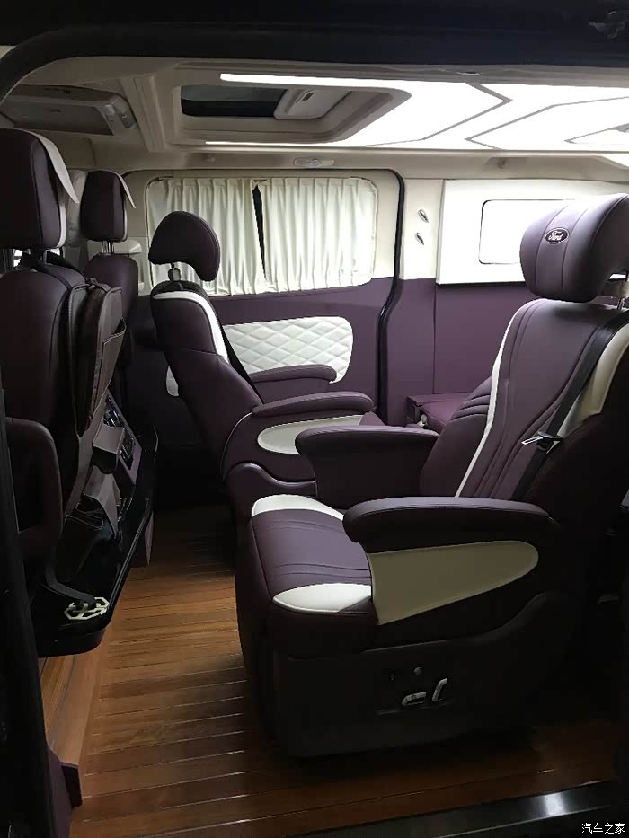

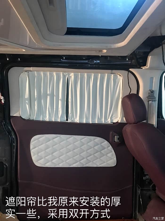

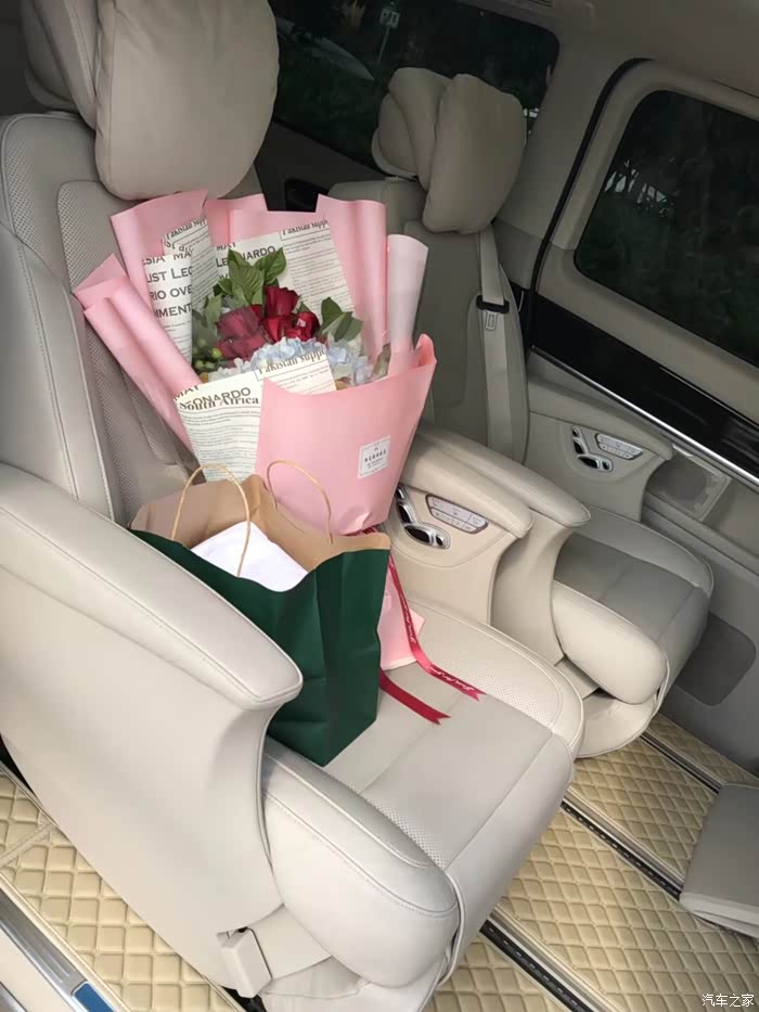

努力模仿大途高端商务,4s店不提供配件,只好自己制作。原车的后置多功能床扔了可惜,低价转让给需要的朋友

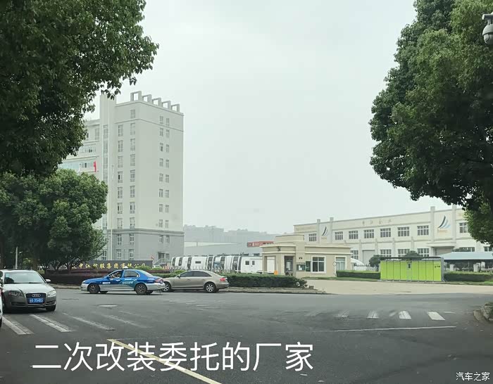

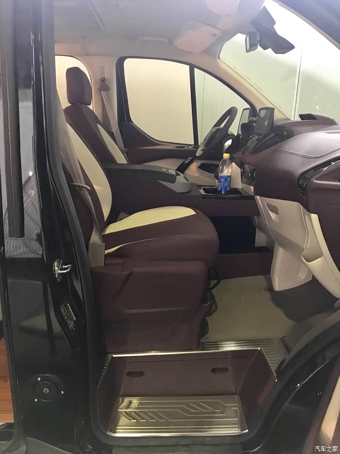

经过一整天的沟通,基本确定用这种风格,买不起奔驰,感受一下奔驰的豪华,露营功能不变。找了宁波最大的改装厂,希望有完美的结果。
终于完工啦
