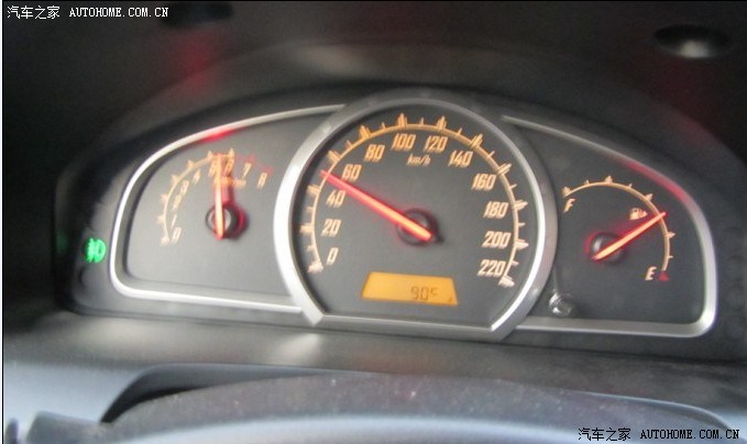

这个转速5000-6000,时速50.考考大家,档位多少? 发个全论坛首发图片:手抖了

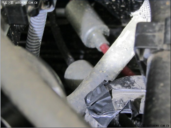

另外,意外发现发动机舱安全隐患!附上解决办法。建议厂家新出厂车子改进!

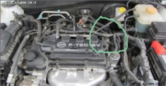

发现宝骏630发动机舱一处隐患。

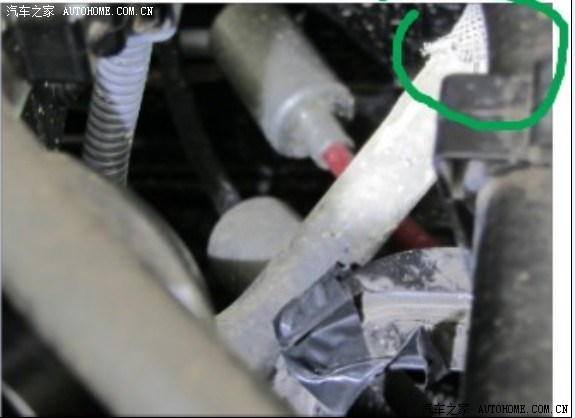

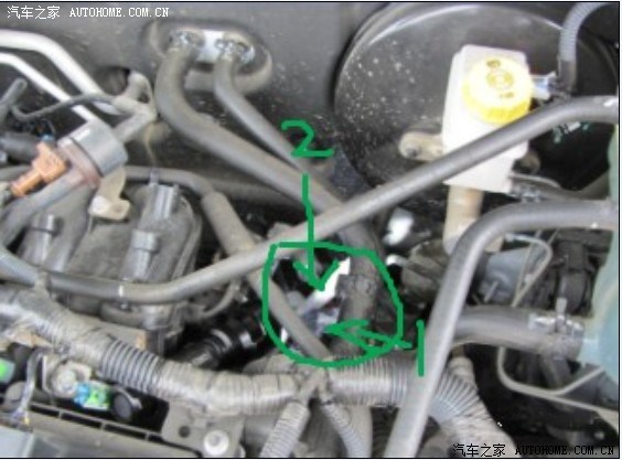

刹车大泵连接到发动机进气,的连接管(真空管),与旁边铁件碰触,真空管外皮受伤!!!
====个人处理建议:包裹真空管,或包裹铁件,或是两者分离。
=========不及时处理后果:真空管磨损严重,损坏,刹车无力,刹车无效果。真空度变化,漏气,使用真空的,进气,方向助力,离合助力。。。。均受影响。严重行车安全隐患。
======希望大家,及时检查,处理。。。
隐患图片1:发动机全景图
图片2:圈中是隐患地方

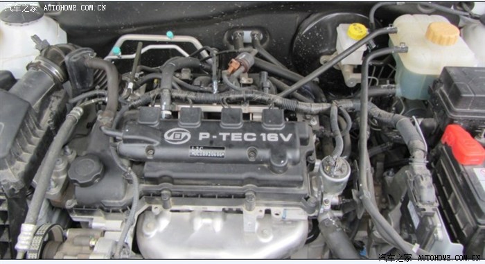

图片3:
图片4:1是铁片(已包裹胶布)2是真空管

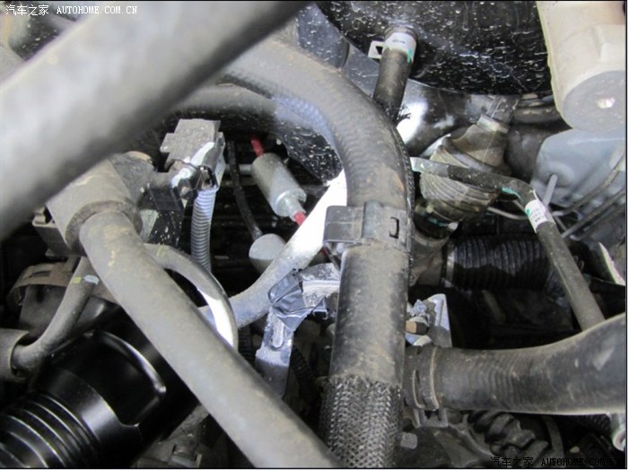

图片5:细节图
图片6:厂家管子上也有网纹外套,但是已固定,无法移动。隐患地方应该加胶管外套保护!建议厂家改进,原车型召回整改,整改费用0.5元不到!!安全系数大大提高,又能体现可靠伙伴口号!
