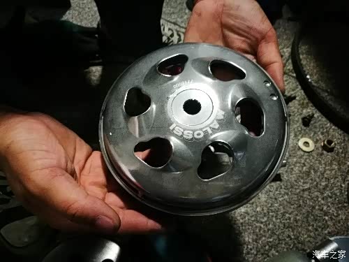

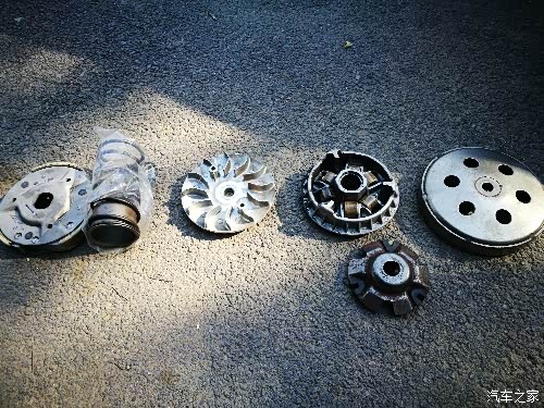

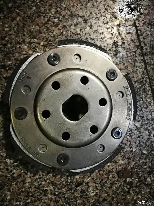

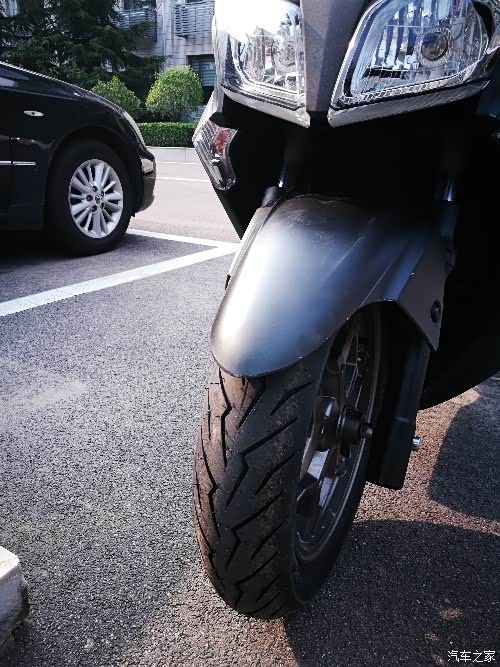

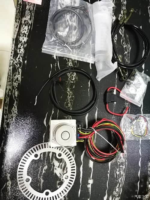

去年10月份买的赛艇250小时候赛车骑多了也出过事,快40了就不去碰那个了买赛艇看中就是不换档省事儿还有座位宽大舒适平时除了自己骑也经常接送儿子上下学让他做在后面安全才行,所以在这次5000多公里的时候换掉原厂轮胎换上倍耐力的红魔,更换后骑行里程还短最直观的就是胎壁支撑足压弯很放心;原来减速到20公里时候再加油抖动抖的心烦,从马云处找到北京gu楼故事买了整套传动还有两个油封,因为我感觉这个老板视频里说的都很有道理也感觉人家对踏板研究的比较深入,到货后去光阳店里全部安装好后试车,一个字爽慢速起步就和电动车一样没有丝毫抖动起步加油感觉提速好像快了些换了后没几天就和我们光阳俱乐部的跑了一趟大同,来回700多公里还是比较好用的;回来后第二天继续给赛艇增配也是网上买的全套ABS系统在我们本地极客俱乐部进行安装两天后去提车,试车确实不错达到预期效果,还是得有个ABS骑着放心啊!

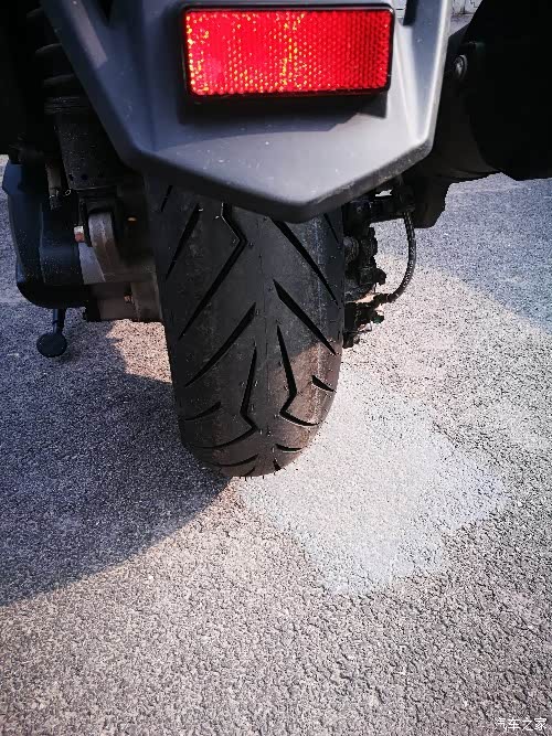

倍耐力红魔后胎
倍耐力红魔前胎

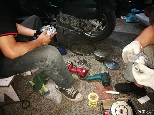

左面王师傅是聋人但是干活认真
马路士碗公
马路士5片离合

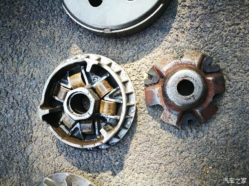

换下的前段,后段全部传动
拆下来的原厂前段普利盘,压盘不知道怎的生锈了
ABS全套

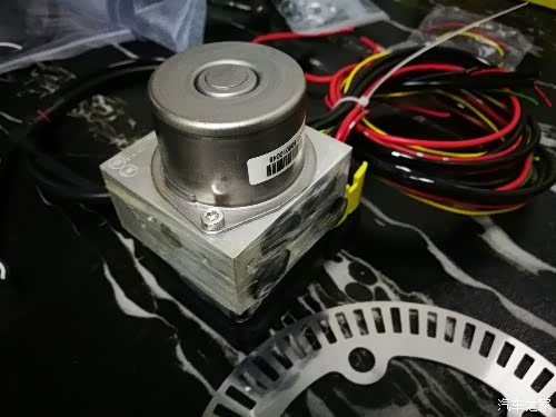

ABS总泵

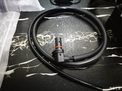

ABS感应头

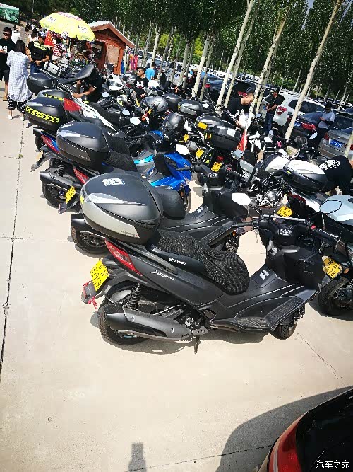

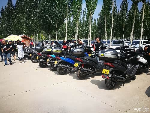

光阳俱乐部的赛艇250 400 550
