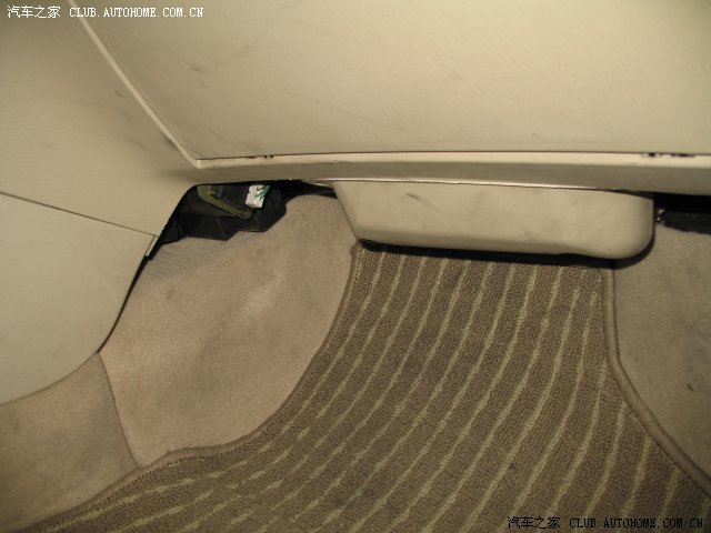

副驾位置地板,未拆前.
脚垫已经拿掉.

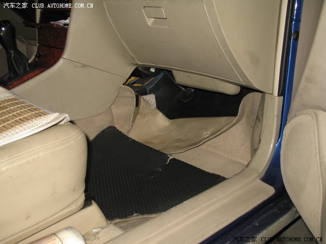

近点看看,图中黑色的是一个卡子.拆地毯要拿掉,

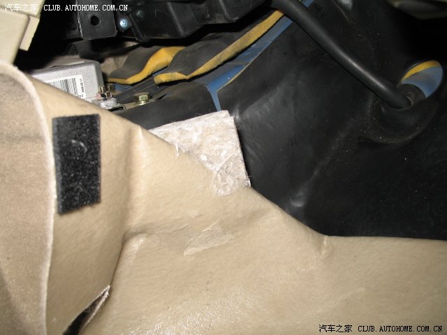

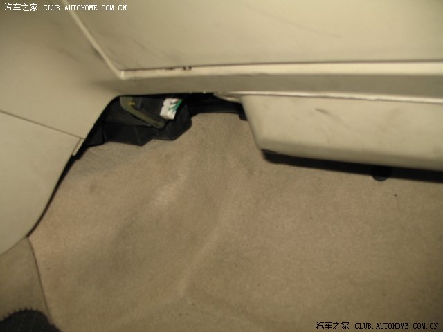

掀起地毯后的样子.
来张远点的.
再来张近的.远景的地毯背面有一层类似于油膜的东西.一顶程度上能防水.

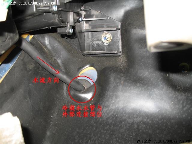

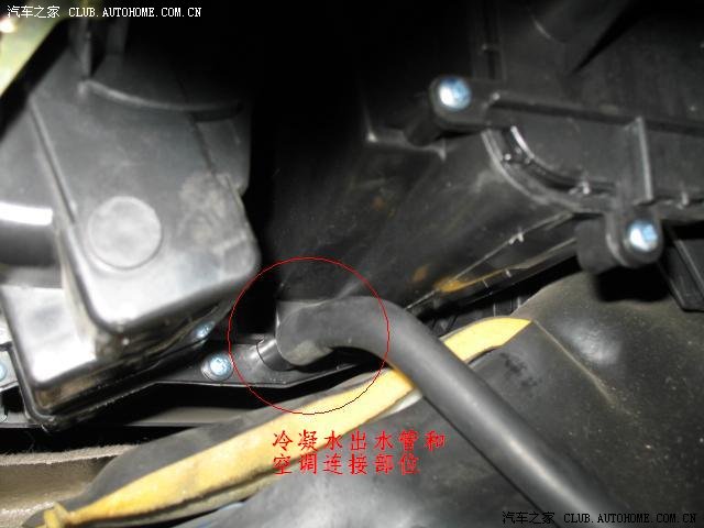

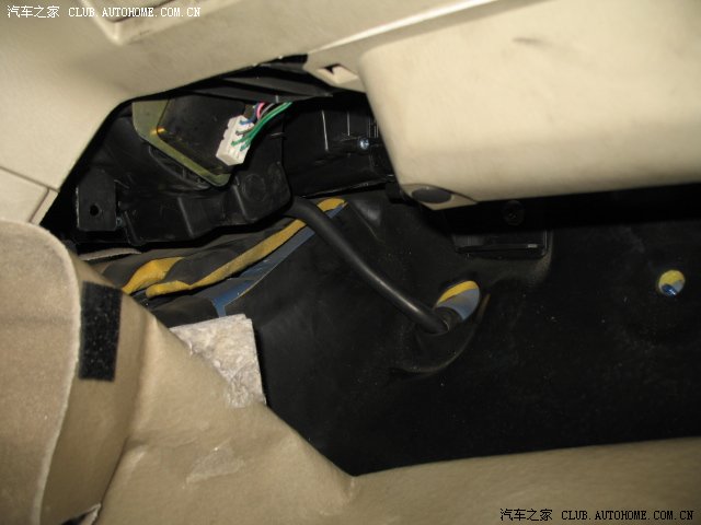

冷凝水出水管和空调连接部位.我自己回家后也用里塞了下.大概就塞进去了1厘米多点.再用力也塞不进去了.原因是水管太短.大家看水管已经绷直了.
冷凝水出水的方向和水管与车外部连接部位.

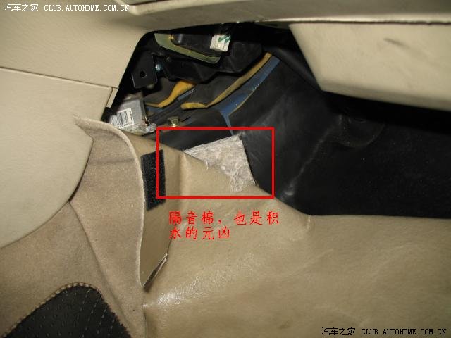

红色方块里面的是隔音棉.我摸了下.东西质量不是很好.

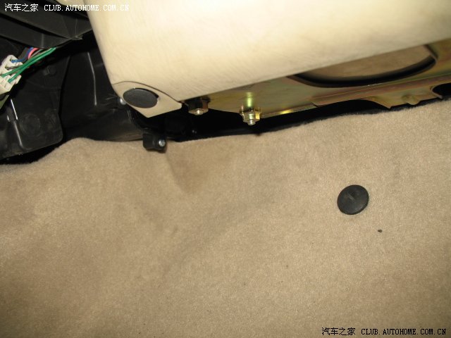

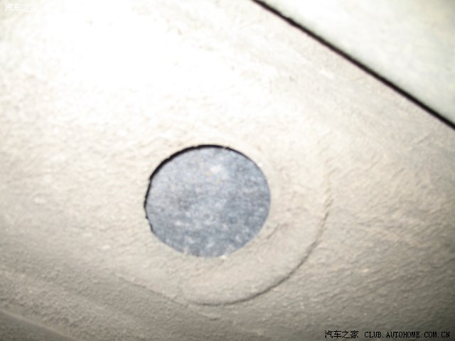

后排座位放脚位置下方的出水空.仔细看能看到水渍以及隔音棉有霉变现象.橡胶塞子已经在4S拿了下来.

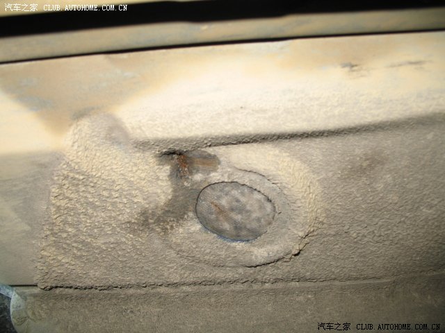

这个是副驾位置下面的出水孔.可以看到积水还好.

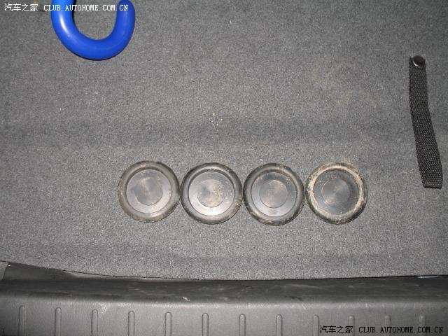

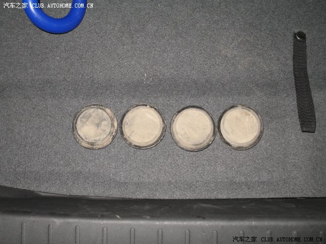

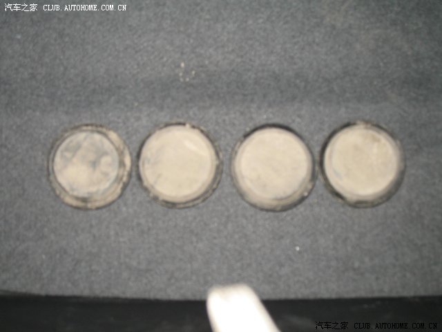

放在后备箱里的4个出水孔橡胶塞子.车下面一共有4个.是对称的.
这张清晰点.
背面.

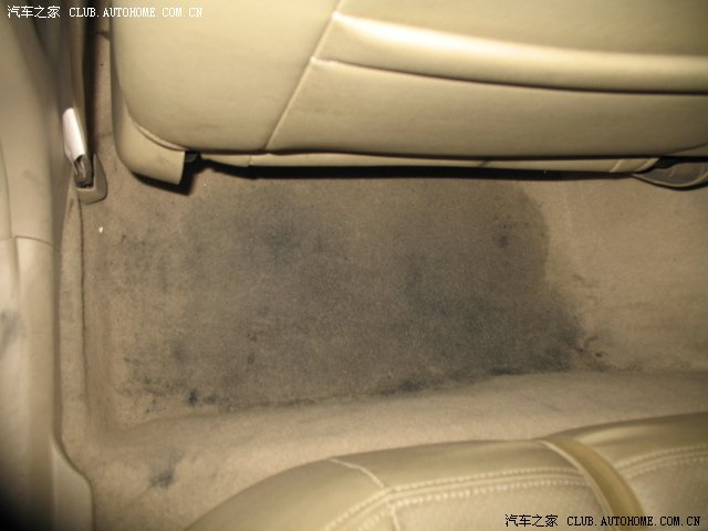

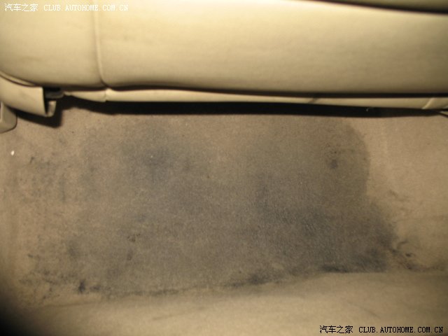

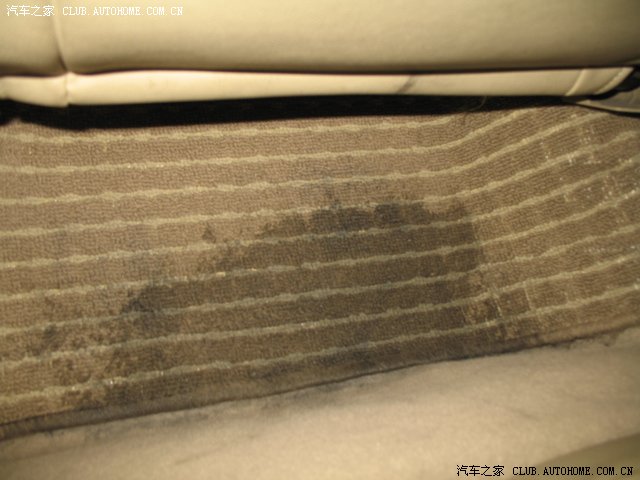

我最早发现积水现象的部位.后排左边地板.可以看到脚垫已经被传染.
拿掉脚垫后的地毯.已经变黑.我狂郁闷.
再来找远的.

掀起地毯后的样子.
