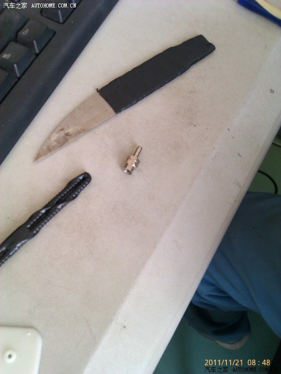

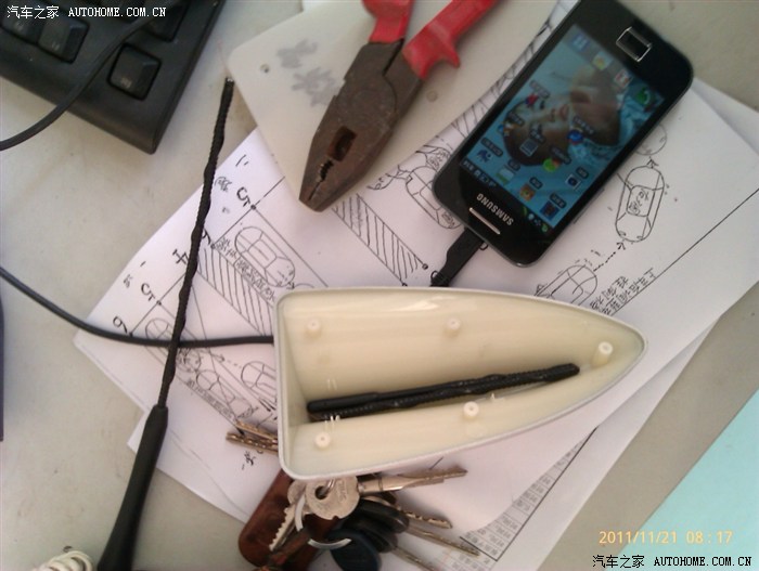

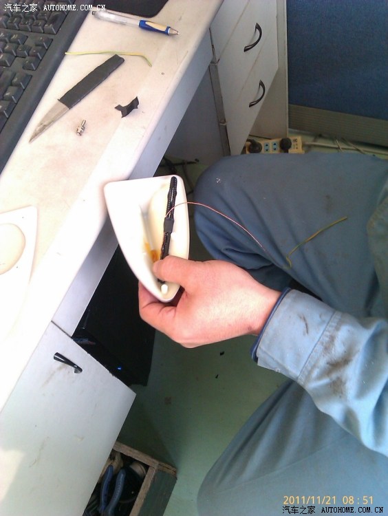

鲨鱼鳍是在淘宝上买的 价格几十元钱,自己买的 比较早但是怕安装完影响收音机效果就没有安装一直静静丢弃在后备箱里。昨日入库原车天线被碰歪了,所幸就改了!  首先拿下原车的天线 并按照鲨鱼鳍内部大小,把原车天线裁断放入里面(要留原天线的头部)。

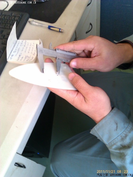

第2步,去测量下原车天线底部的大小,然后再鲨鱼鳍底部塑料留小裁切口的直径大小。

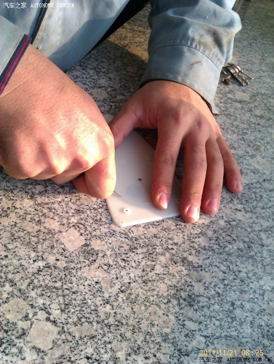

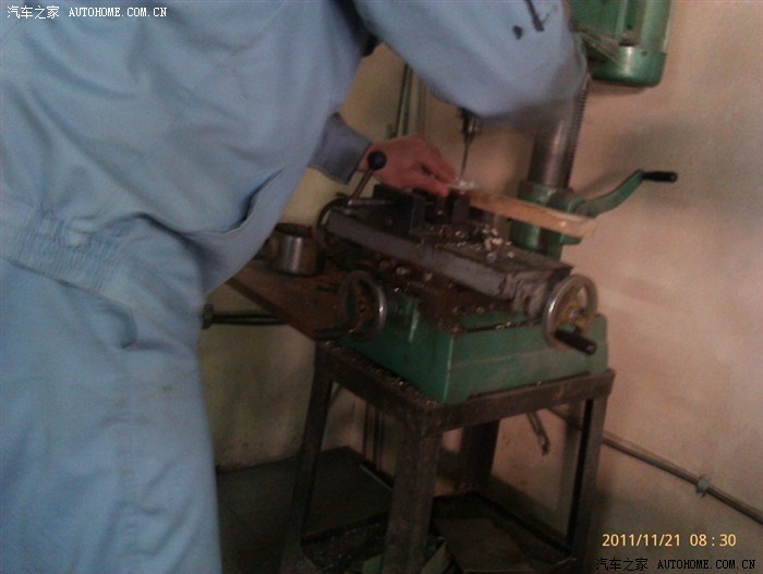

第三步,打孔。这一步骤需要细心和顺手的工具。我用的是先用小刀刻出大体轮廓,然后在车床上用转头沿轮廓转一圈,然后是打磨即可。(因为是在公司车间里操作完成的,所以工具叫繁琐)大家可以耐心点 小刀其实就可以完成。但是需要花费不少时间了。

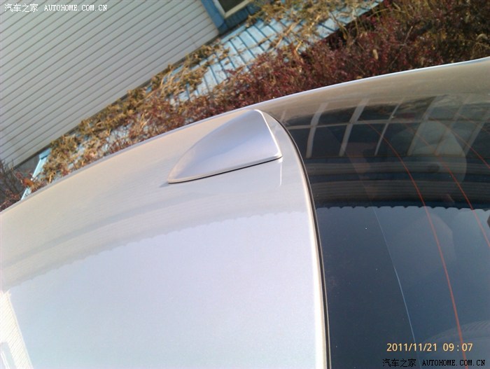

第四部,需要你把原车天线尾部那个螺丝卸下来,然后把事先弄好的鲨鱼鳍内的天线连接25-35左右的细铜线。并用胶水把鲨鱼鳍内部改好的线路固定。最后先把原车的螺丝安装在车上 ,然后把鲨鱼鳍内的细铜线固定在螺丝上。最后找好角度粘连鲨鱼鳍即可。
安装完后的效果即美观又可以听收音机啦。
