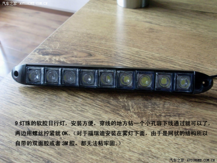

首先上日行灯

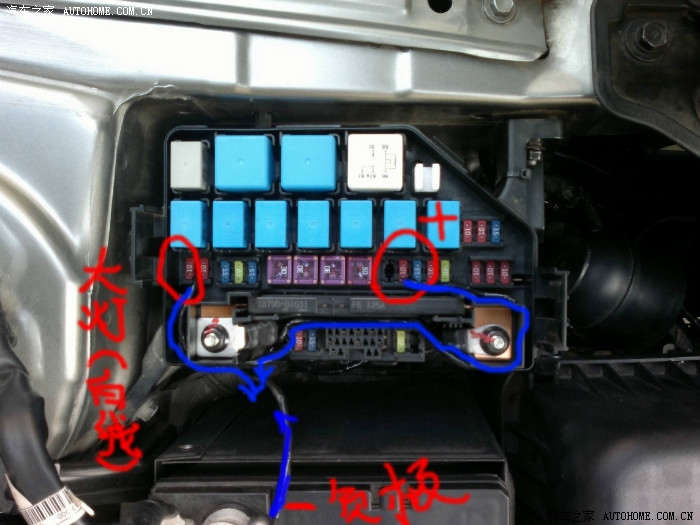

接下来是走线图,接在那两个10号保险上,就用自带的保险夹子夹出保险,接一个保险的脚摁下去就OK。

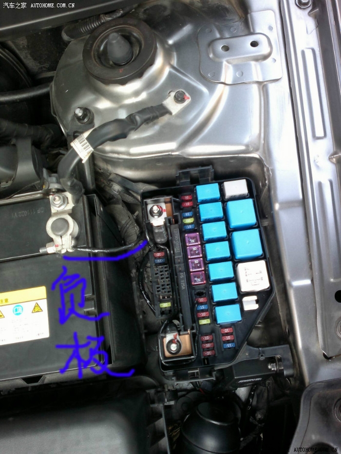

负极接在电瓶负极或者搭铁

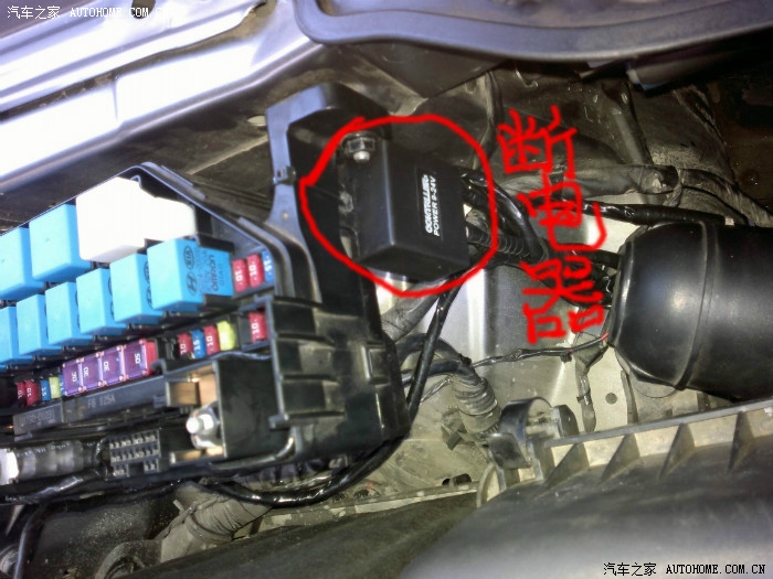

断电器找个温度低点的地方固定好,记得把日行灯的所有线都用绝缘胶布包一下。因为机舱里温度高,日行灯的线都很细,接头一定包扎好,避免产生火花。安全起见!

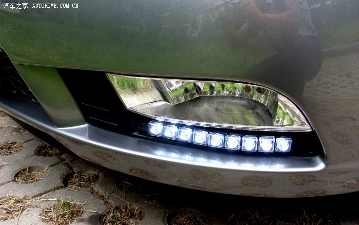

自制一个小橡胶塞,精致一点。把那两个螺丝孔塞住更美观。

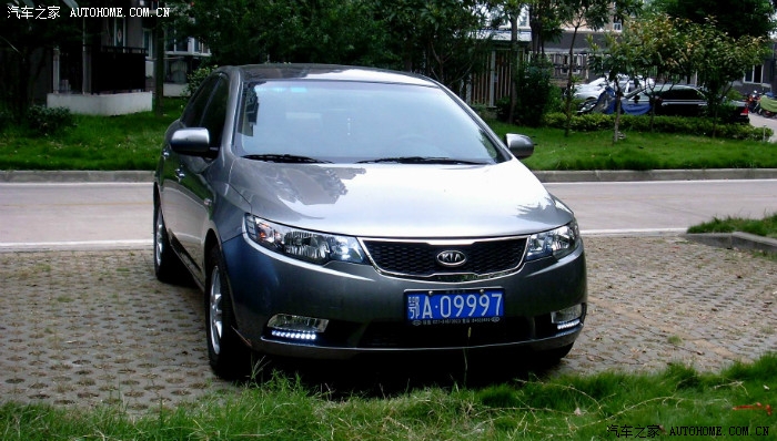

来张整体效果
夜晚效果(开小灯)
