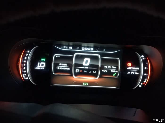

油耗显示

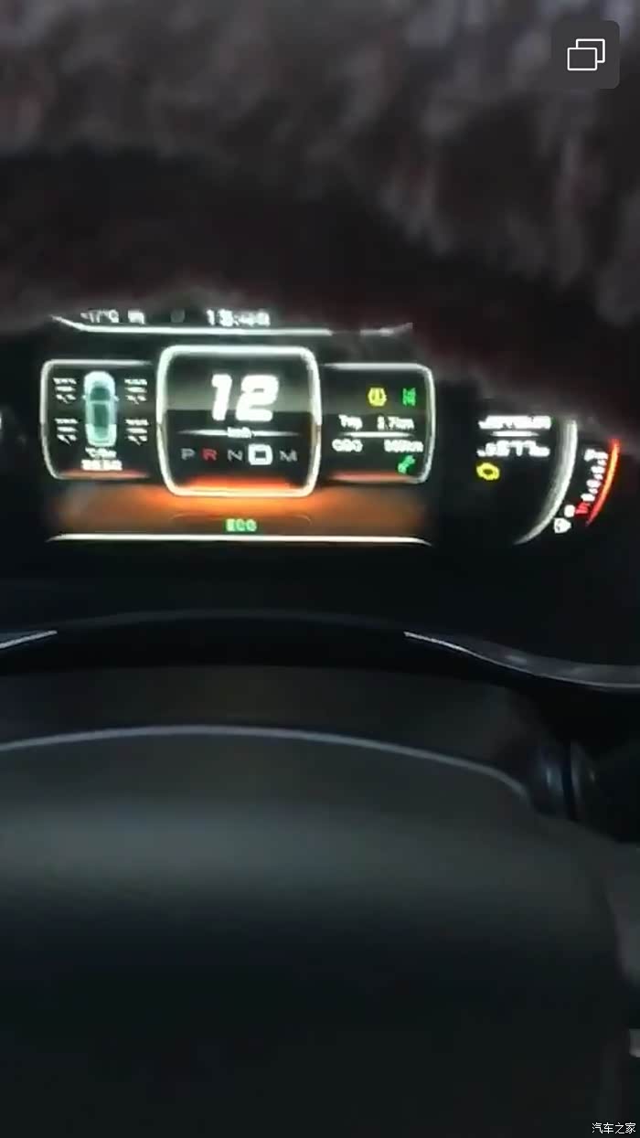

回来后继续开机油灯又亮了两次,等吧 大概10天后我开车上班,下班后车子启动不了我也不知道什么原因,就联系售后拍视频给他,然后说明天来救援 ,第二天中午12点多售后人员来了 链接电脑检查,没有故障码,然后车居然能发动了,找了修理部有升降架机,开始检查,机油滤芯也顺便更换了,结果也没找到毛病,换了两个火花塞 ,售后人员都知道不是火花塞的事,还做了缺缸实验,也没有结果,然后问芜湖的工程师 回复是 没有故障码找不到原因 继续观察,我的天啊,他是说观察,好吧观察吧,然后再前几天车子发动机故障灯亮了车子抖动无力,2019年的最后一天,我拍了视频给售后 他说明天去别的地方救援顺便来我这里,2020年的第一天售后人员在下午3点左右到了,链接电脑查找故障码,结果还是一样没有故障码,

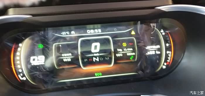

发动机故障灯
也找不到毛病,发动后怠速正常,车也不抖了。具体原因还是找不到,售后都正常 没法修。心想那就开着吧。

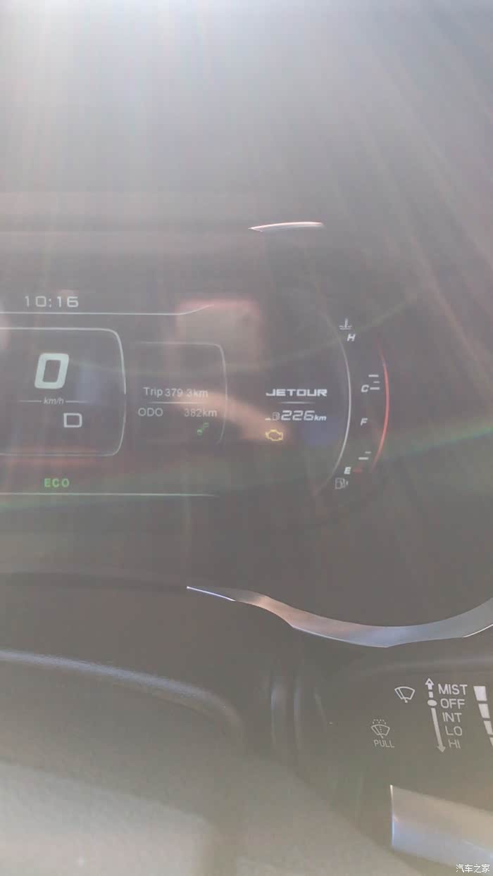

今天2020年1月4号车子机油故障灯又亮了 车子声音和拖拉机似的,抖动的厉害
红色小油壶
这才几天啊,就是修不好了,你保10年20万公里,就是这个原因吗?这次如果处理不好我就要维护自己的权益了,找相关部门找说法了,我相信国产车,更相信奇瑞汽车的质量 但是,这质量太让人寒心了,一台新车一个月的新车,不到1000公里的新车,故障这么多而且排除不了,没有故障码车就修不好,呵呵,后续我会持续更新。
