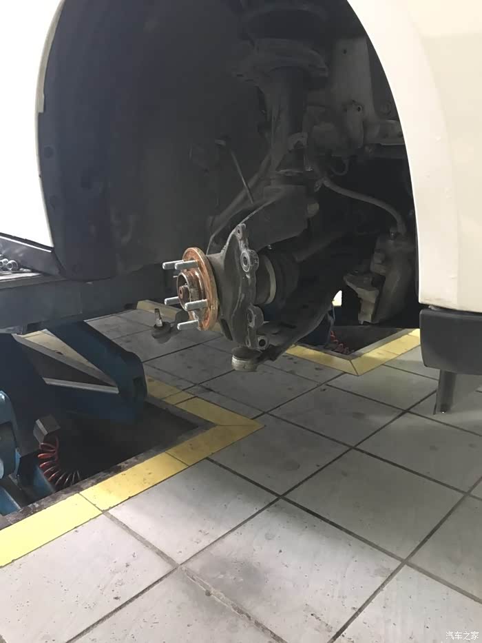

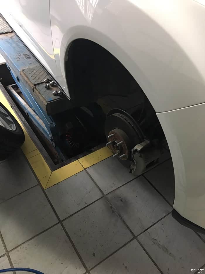

小福20000公里时突然在40码以上出现讨厌的嗡嗡声,期初以为是轮胎,于是调换前后轮,问题依旧,就这样嗡嗡了5000公里,去了4S,各种试车发现右前轮轴承有问题,于是果断索赔,换了轴承之后感觉这个世界安静了。。

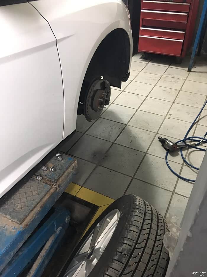

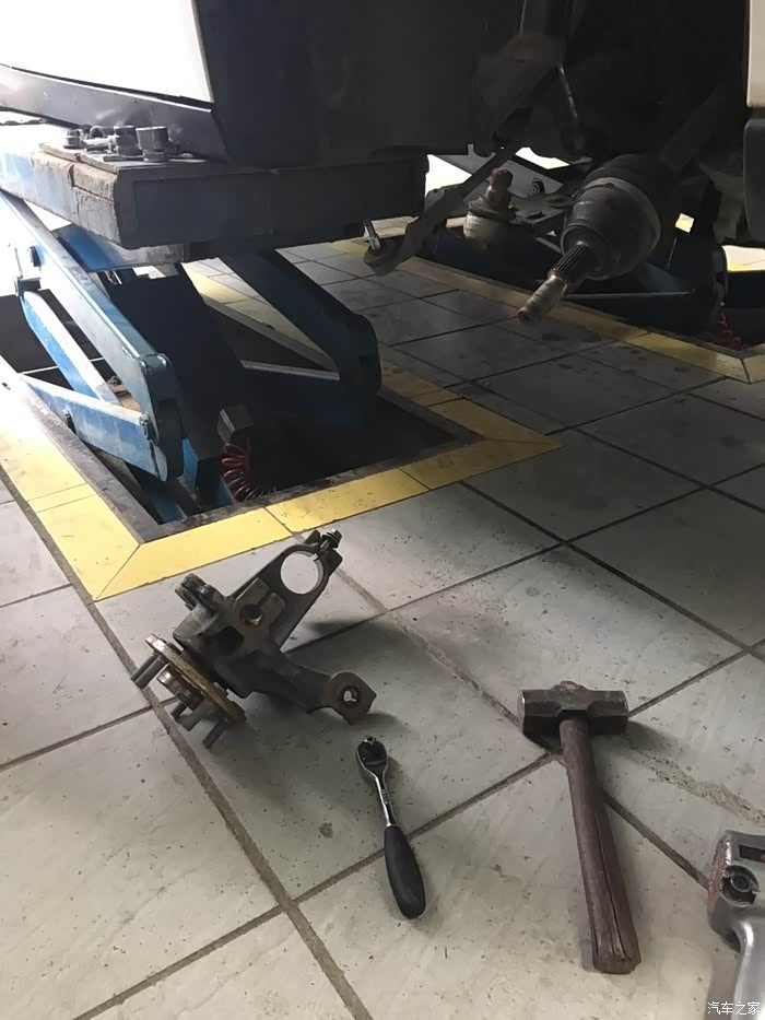

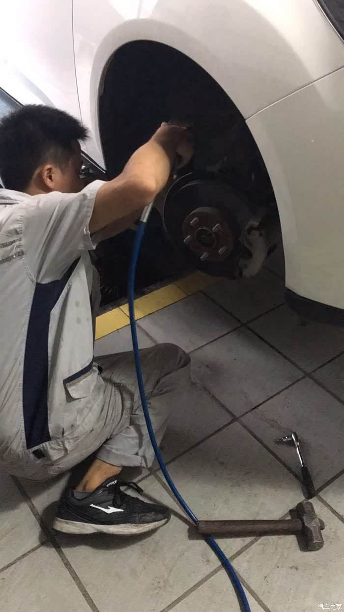

开始拆,轴承虽小但是拆起来蛮麻烦的

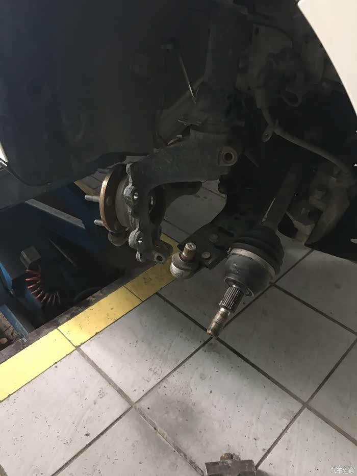

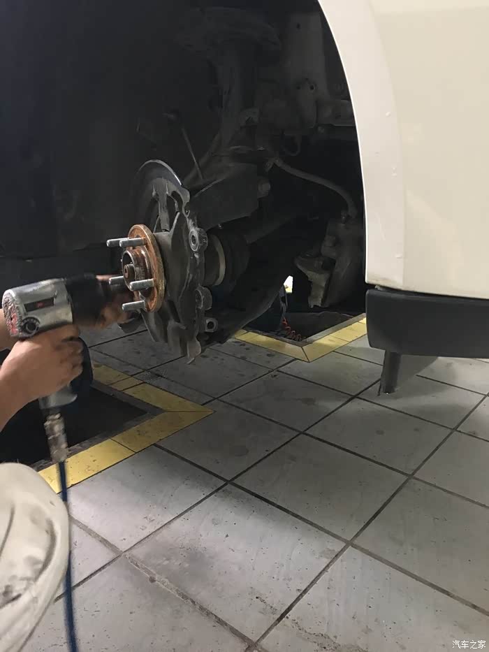

拆的差不多了

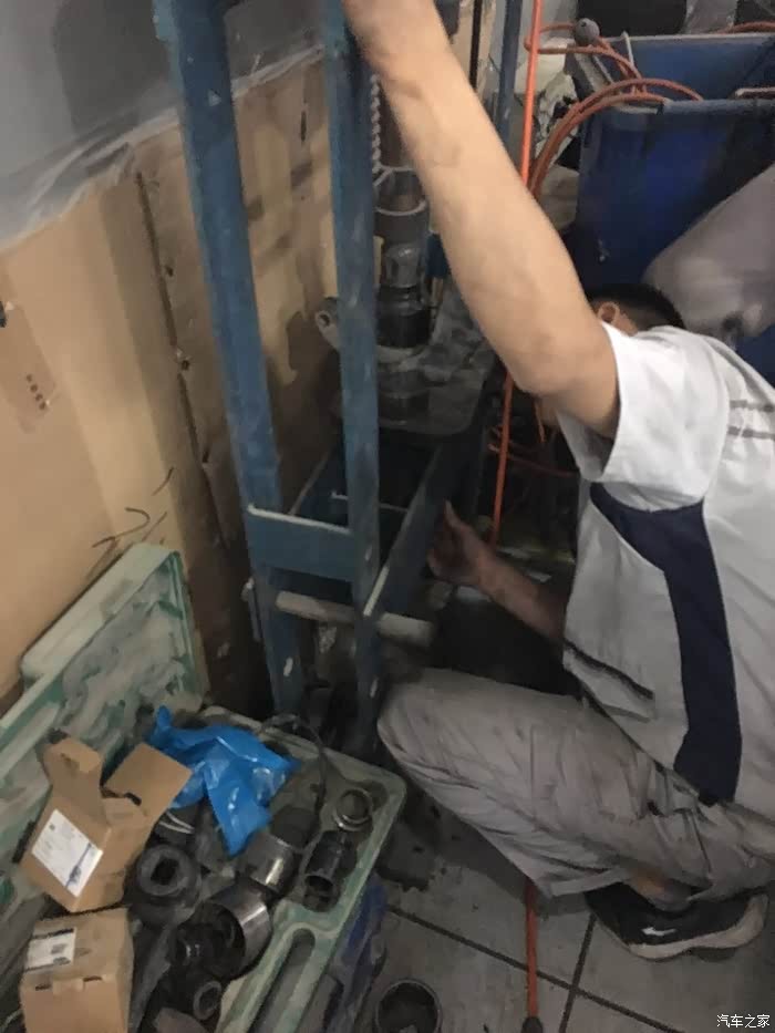

把旧轴承在液压机上顶下来
