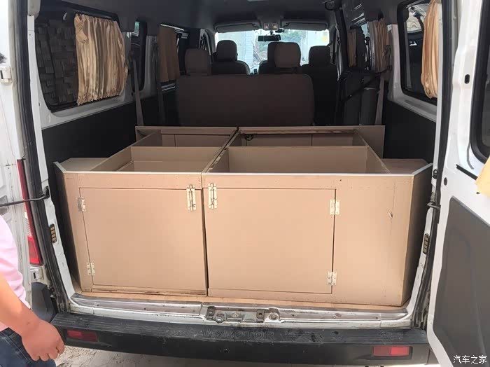

17年改的尾床柜子

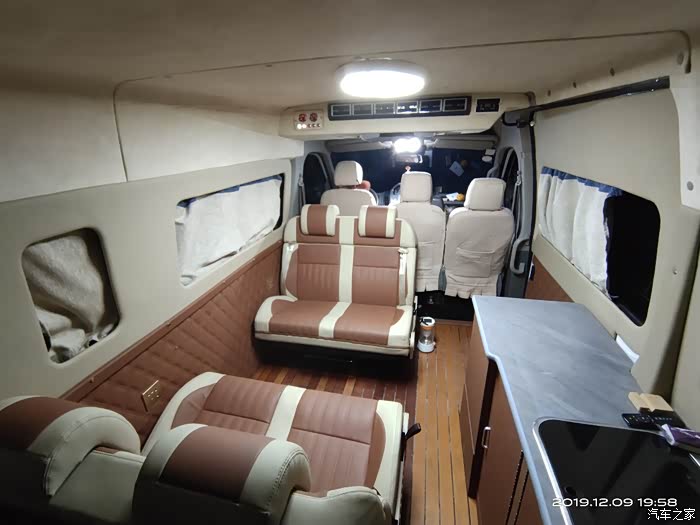

。最后决定加后排空调机出口,铺木地板,全车内饰,车顶包皮,加橱柜,洗手盆,电热水器,车外淋浴头,清水箱,污水箱,电池,逆变器,对坐沙发床,后床柜还是原来的,给分个成小块,方便取放,加了床垫。折叠餐桌,车外炉灶。基本上除了没有卫生间,基本功能都有了。储物空间座子下面,床柜下面,橱柜等,感觉比之前还要大很多。经过20来天的漫长等待终于改好了。放图片给大家看看。

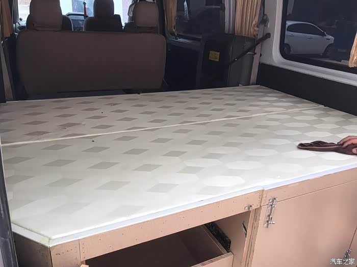

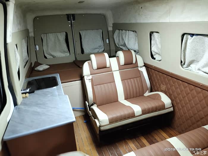

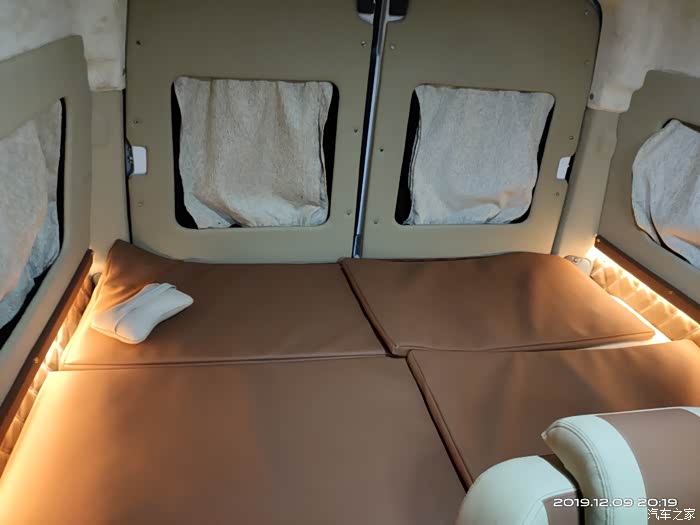

尾床上加了垫子

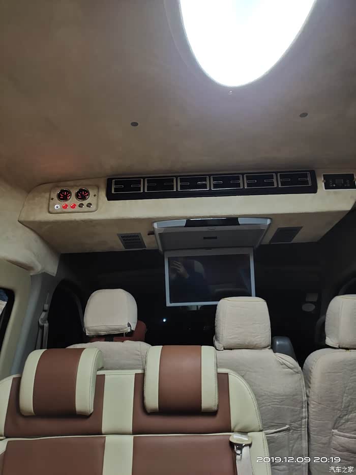

这个车原来是没有后出风口的,只有工作台有,5.5米的车吹不到后头,压缩机功率还是可以的,高顶车型也是此款压缩机,所以决定加后排空调散热器风机。

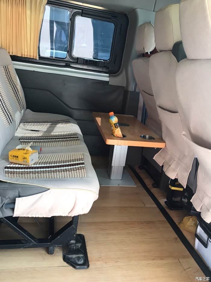

折叠座椅,折叠桌还没有安装

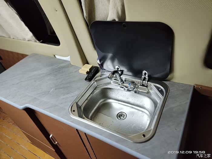

水盆

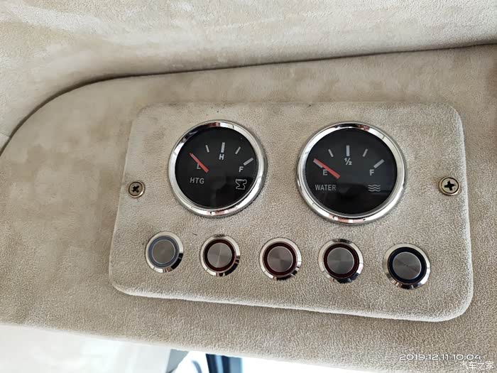

开关,水表

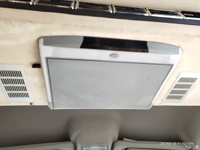

还是之前莫宝掏的多媒体电视

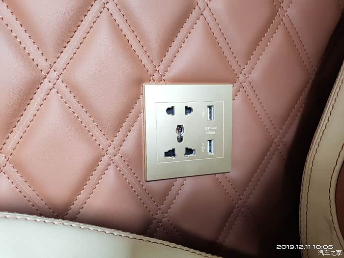

加了220v插座,充电很方便
昨天试了下,逆变器,1000w的热水器烧茶没有问题。以后电饭煲也正常可以用了,电饭煲功率一般在500-6600w
