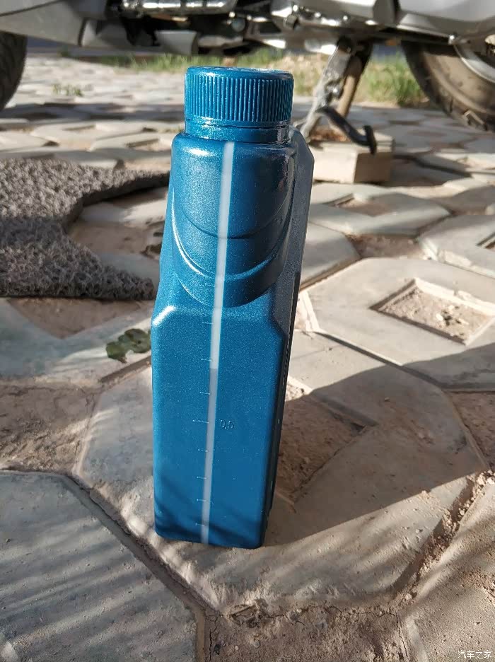

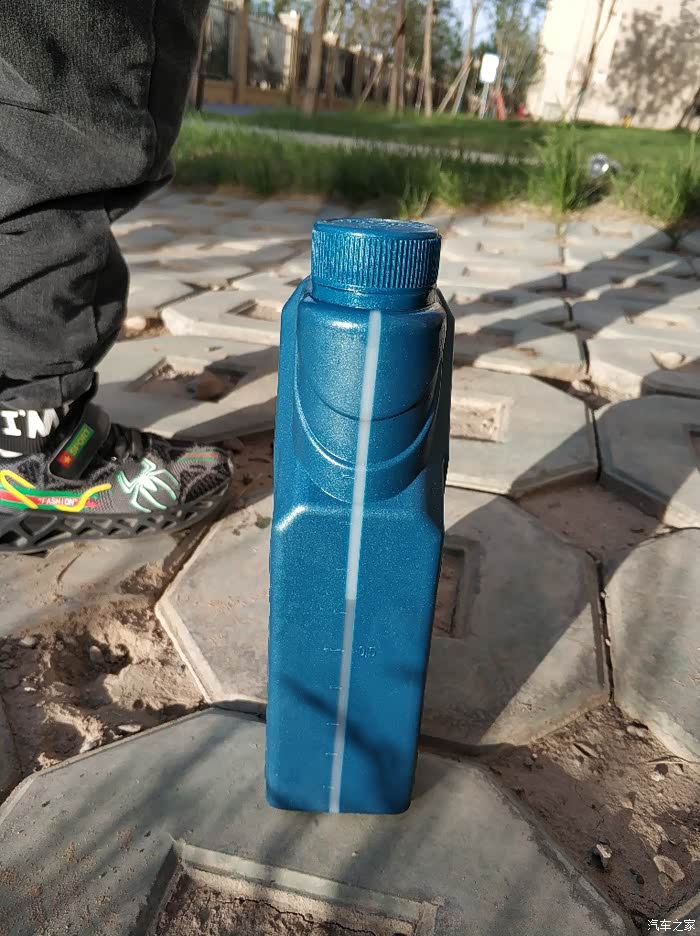

首保是400+公里做的,现在900+,磨合期勤换油没毛病,何况我的磨合油用的都不是好油,40+一瓶,当时买了两升,换够三次再换全合成。
本次加的油,还是铃木半合成专用,目测有680ml

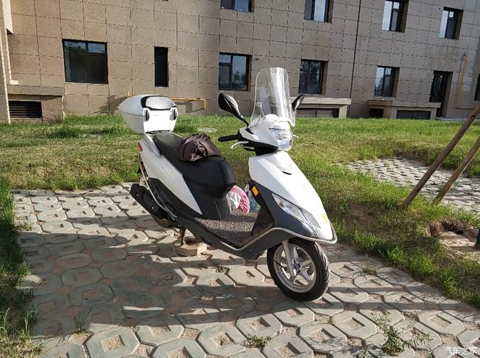

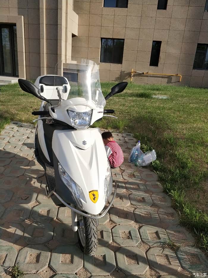

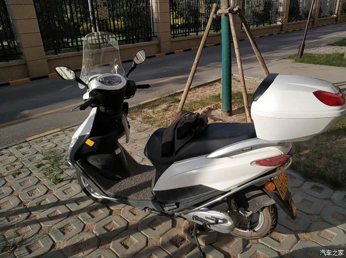

老地方,支起大撑
难看也没办法了,就这样吧,几个改色方案都被pass了

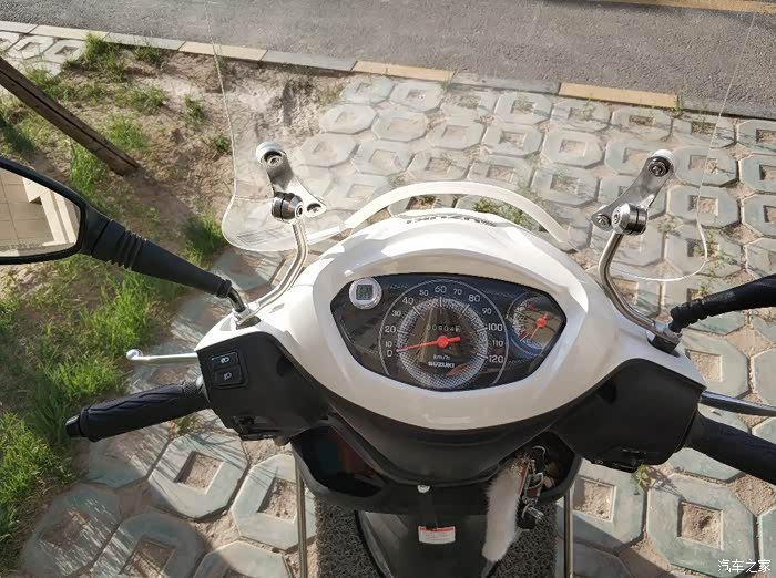

905公里,照得看不太清

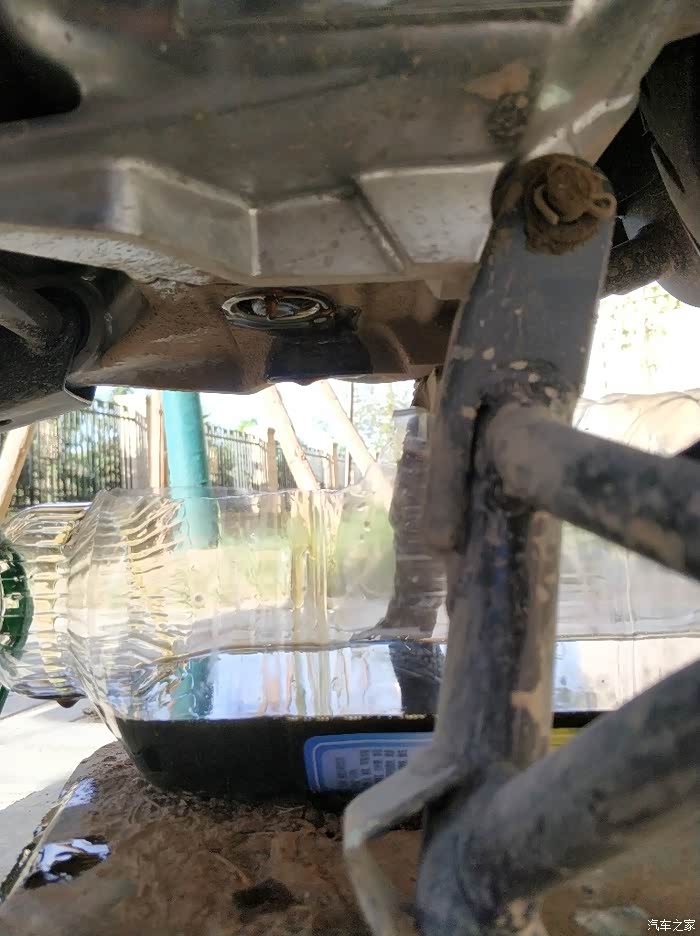

开工了。上次加油,没整干净,看粘这么多土。跟漏油似的。

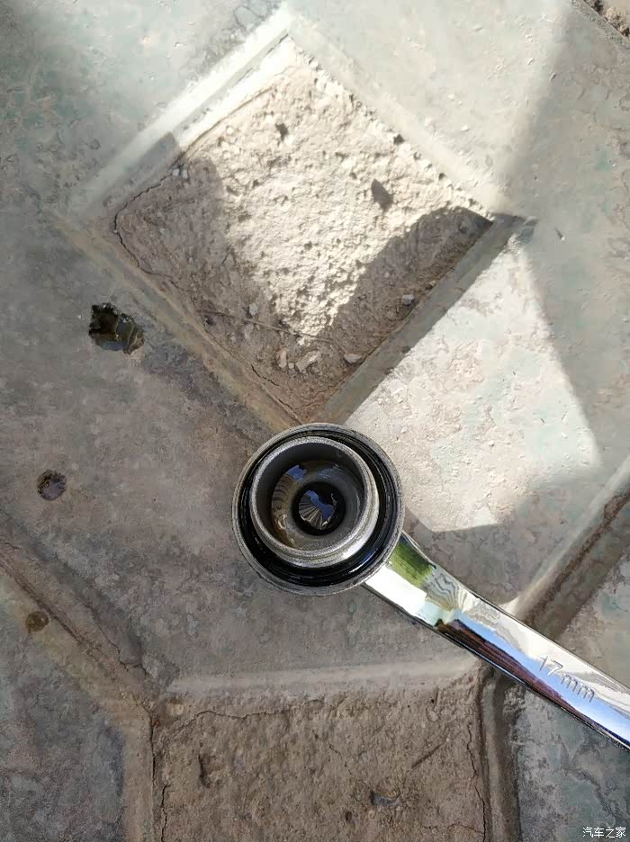

17的梅花,用着顺手

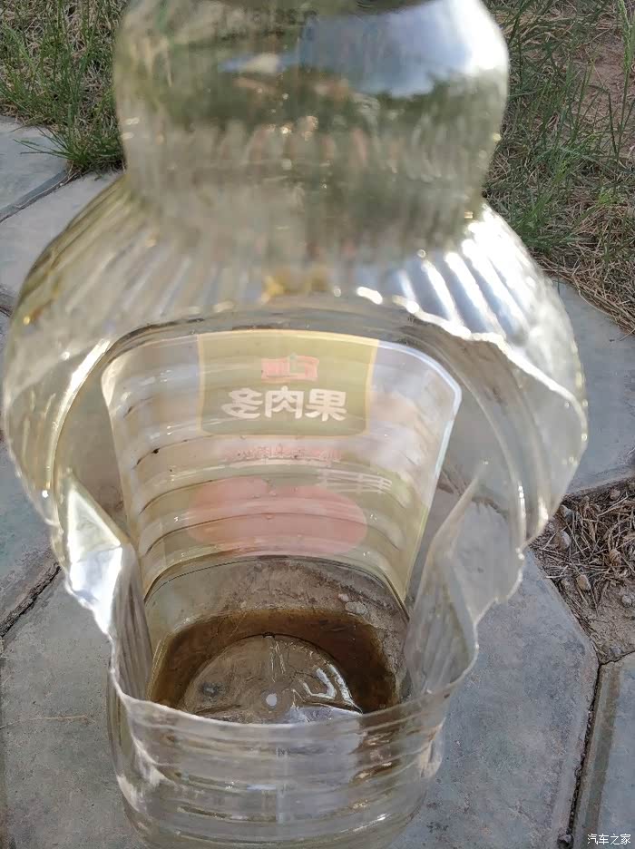

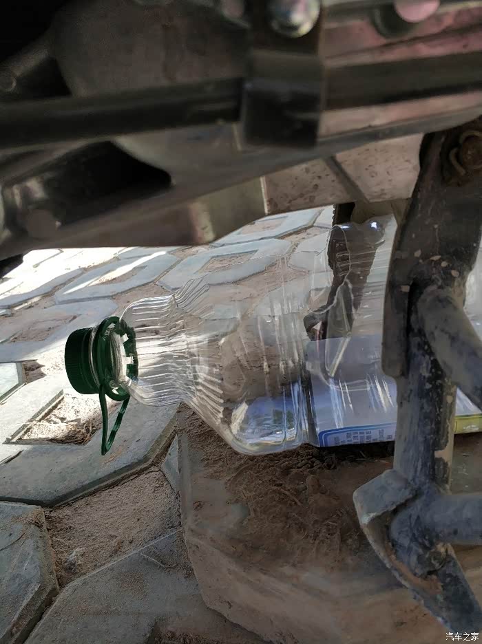

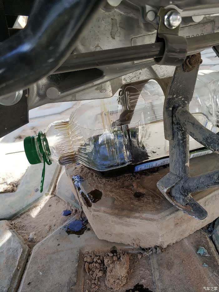

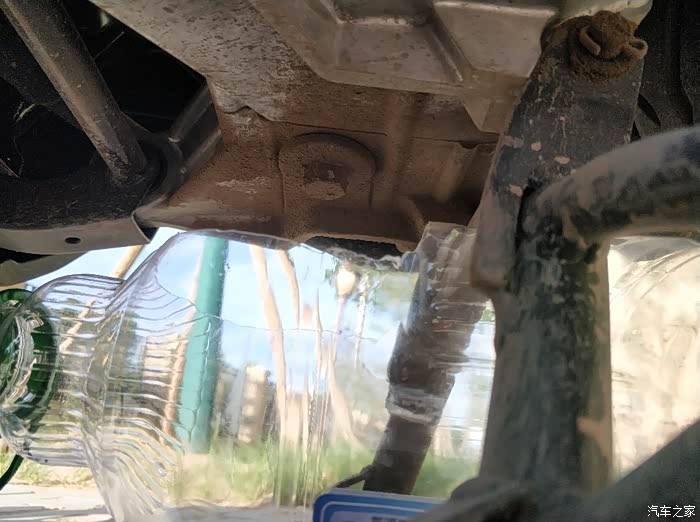

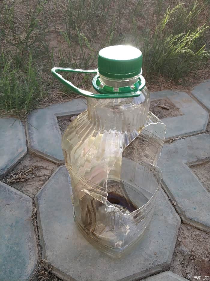

自制的接油瓶,比上次的冰红茶好用,接完可以倒回油桶保存
洒是不可避免的,几滴而已,无伤大雅
这个角度,放大可以看见滤网。但这次没有取下金属滤网,这个一般不坏,也没必要再弄一手油。

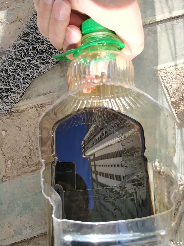

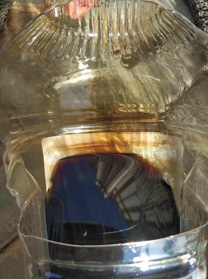

颜色很正

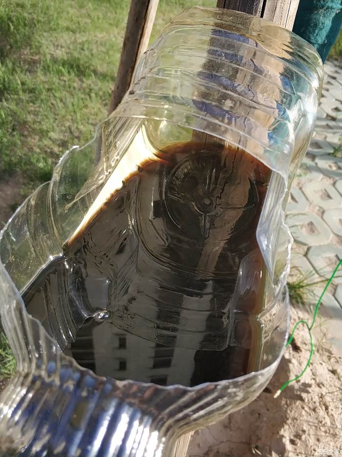

多少有点渣子,非常少
放平看,可以当镜子使,倒影里的高楼清晰可见
拧开盖子,倒入油桶保存
这个角度看,切割得还不错
倒入桶内。上次加油大概650ml,现在目测有640ml,基本一致。鉴于上次换油的帖子,车友的温馨提示,废机油最好给修理店回收,但我这么点,先存起来,攒多了再说吧。
近1000公里的磨合,骑行感受还凑合。加速够用,红灯起步没落后过四轮。舒适性一般,如果骑得远,建议调整好坐姿,别凑合,不然会屁股疼。自提车到现在,都是每200公里加30元95,没有例外。纯市区,但路况非常好,折合下来在2.2左右,不是很准,也不是我的关注项。声音和震动,还是比较影响使用感受的,我没骑过其他品牌型号的踏板车,只和心里预期比,还是差点意思。收油后,发动机吱吱的杂音,一直有,店家说磨合过了就消失了,我咋感觉不太可信呢。时速30以下,反光镜抖得看不清,上40后就好了。关于极速,我在890多公里的时候,试了一下,因为路况太好了,实在忍不住,于是乎一把油门到底,车速在85的位置基本不动了,但是定了半分钟,车速就悠到95了,再跑也上不去了。极速状态下,车身姿态还行,就怕被超车,虽然不会吹跑,但是心里还是有点小担心。正常骑行,85就够了,偶尔小试一下也未尝不可,别嘚瑟过头,安全第一。
