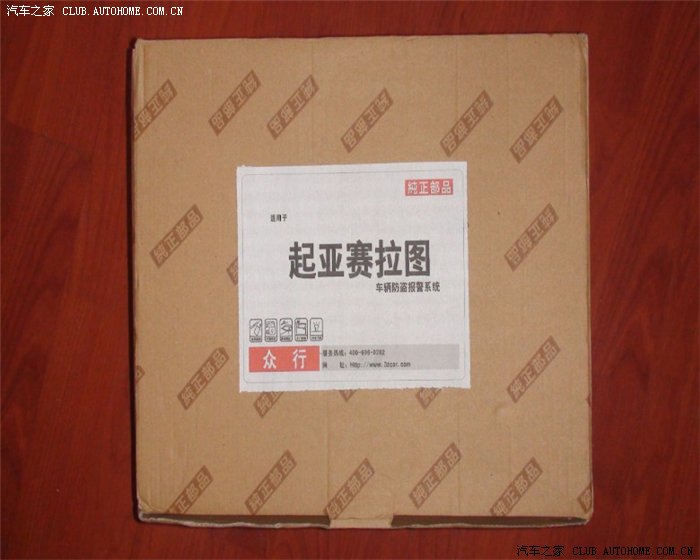

之前一直想加个防盗器,但是因为考虑到免剪线的只有雄兵,而雄兵的遥控器又无法开启后备箱,或者说不太稳定,于是就一直迟迟未动手,前几天去咨询,那人给推荐了众行的防盗器,在淘宝上卖的名字是三众,一看跟雄兵一样的,在细问之下才知道是雄兵的工程师自己开的厂做的,关于这个真实性就不得而知了,反正回头装上好使就行了,主要是这个针对赛拉图遥控开后备箱很稳定,不想雄兵不太稳定,所以就选了这个,不多说了,上图,先发刚才拍的防盗器照片,回头安装再拍,有啥疑问大家可以回复问我
