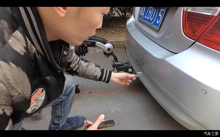

首先大家在买拖挂房车之前要为你的前车装一套拖杠,每个车型都有对应的拖杠,但个别小众车型没有,但也不要担心,你也可以买一套通用的回来稍作改装。
拖杠到底是什么?很多朋友对这个不清楚。拖杠其实就是让前车有拖挂能力的一个装置。它其实是替换原车的后防撞梁,因为原厂的后防撞梁是很脆肉的,有的用的是铁皮,有的用的是泡沫的。所有只要是家用车就必须装这个拖杠(除了一些硬派越野车自带拖杠),很多美规的车是原厂带拖杠的,因为在国外很多家庭都会购买拖挂房车,汽车出厂时就帮大家装了。国内由于房车刚刚兴起,很多车厂还没有意识到这一点,但慢慢的很多国产车也开始原厂带拖杠。

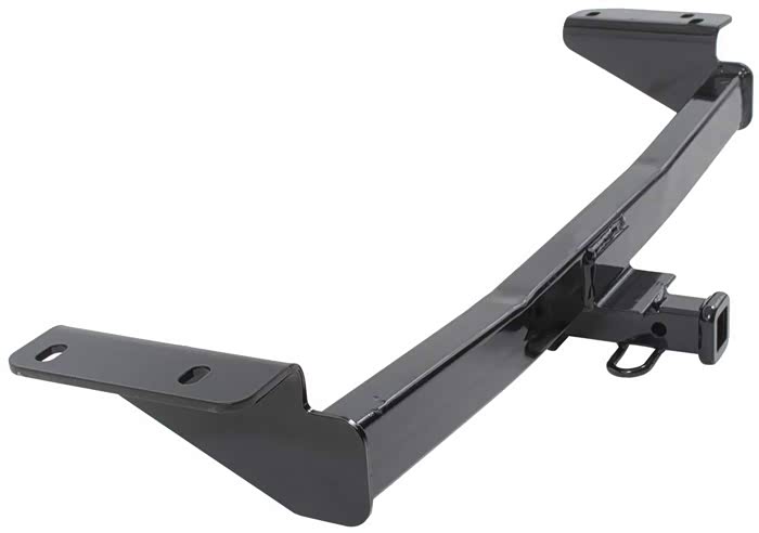

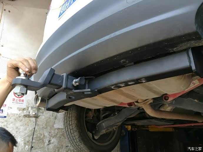

拖杠图片,大家找到自己车型的拖杠到修理店就可以装,没有难度很简单。装拖杠不违法,还可以防止追尾。
拖杠外端的方口,还有两个零件。转接壁和球。如果你是suv就选择4寸的转接壁,如果是小车就选择6寸的转接壁。我这个房车要求前车球面距离地面50-55厘米。

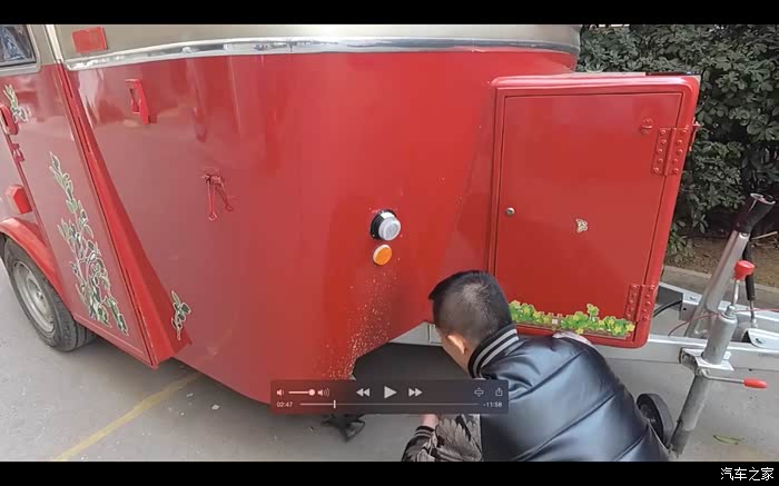

第一步:放下千斤顶轮
原厂带的千斤顶摇杆,懒的朋友可以买个手电钻换个头,就可以电动升降千斤顶了
车身四个千斤顶,都需要收起来

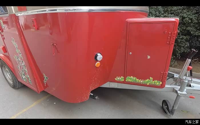

超大储物箱,非常实用。煤气罐,燃气热水器,水管,电线全部放里面还有很多空间
把千金顶轮放下后,先要把车身四周的千斤顶全部收起来,不然摇不上的。收起来后继续摇,摇到比你前车的球高5-10厘米这样,方便把前车倒到挂钩下方。

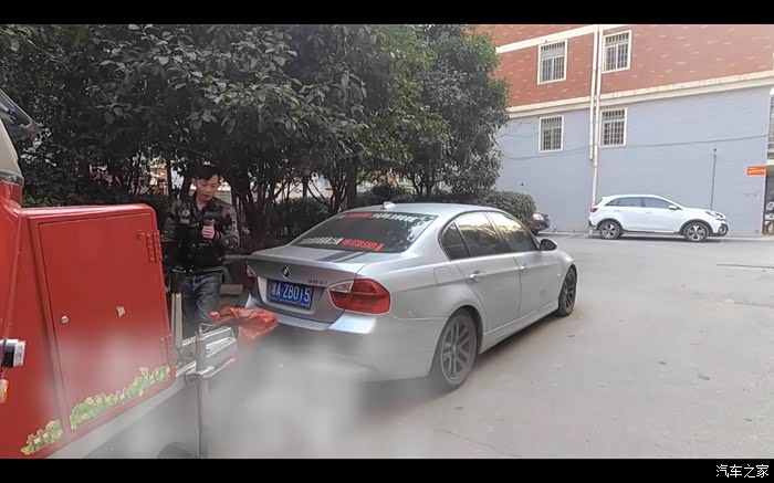

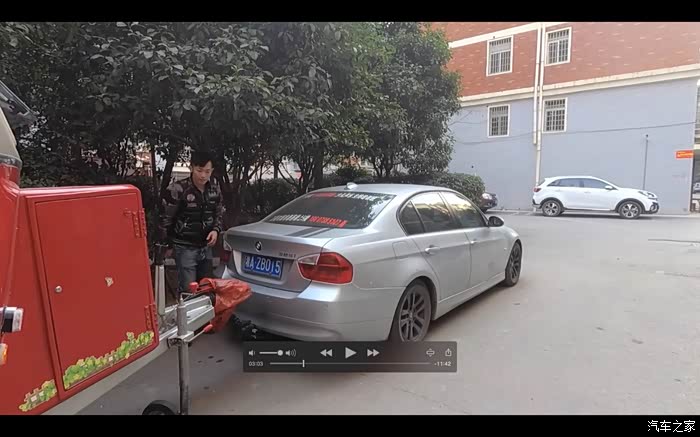

接下来就是把前车倒过去,这个有点考验技术,大家多练习。需要把前车的球放在房车挂钩的正下方5-10厘米附近。
哈哈,一把到位。
其实我的前车有倒车影像,所以倒的比较准。我的房车也选装了倒车影像,建议大家要选上,不然看不见后面。

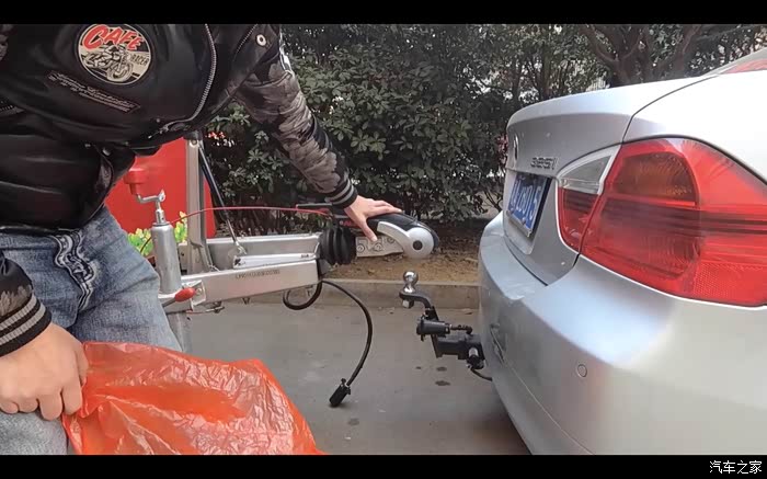

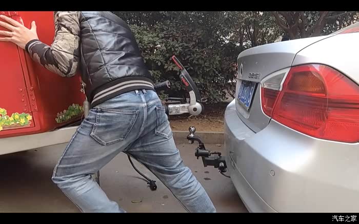

接下来就是上挂钩了。上挂钩需要注意几点。首先要把房车的手刹释放,然后房车位置微调,我全程一个人操作,一个人可以推动房车。把房车挂钩挪到前车球的正上方,差距1厘米左右。不然球进不去钩。
新车比较爱惜,平时拿塑料袋把线材包了起来。其他不包也可以,防雨防晒的。
看我的技术,刚好正上方。
释放手刹,手刹和汽车手刹一样。按住按钮往前推,稍微用力点。
请叫我大力士,一个人推动房车。微调一下位置。房车其实成人都可以推动,因为有轮子哈哈。

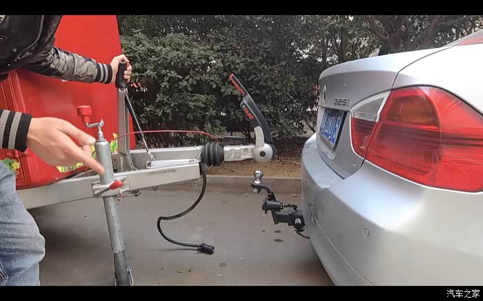

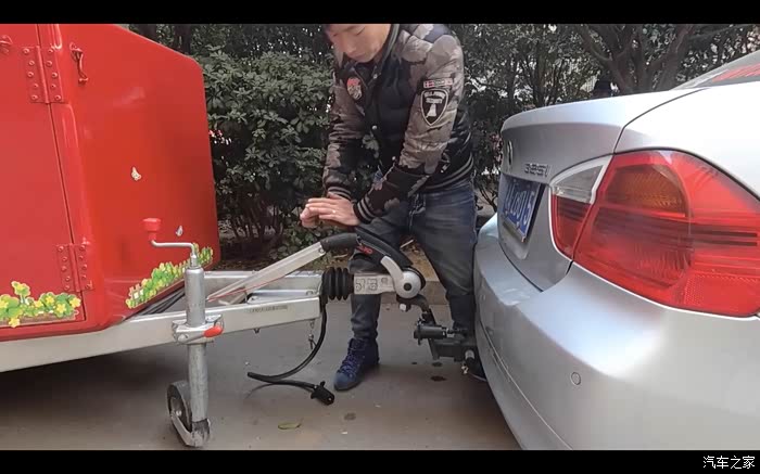

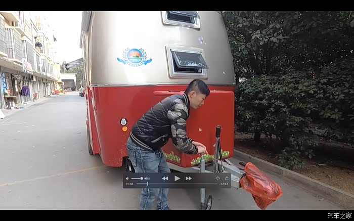

下一步:挂钩。首先要把第一道保险拉起,同时把千斤顶轮顺时针摇动放下挂钩。直到房车完全扣死仔前车的球上。然后上第2道保险(aks摇摆器),国产大部分房车是没有第2步的,因为只有进口的欧式房车才有这个装置。aks摇摆器就是在后车出现失控的时候进行干预,让房车不摇摆。这也是我买这个房车最重要的原因。第3道保险:刹车线。只有撞刹的车才带这个刹车线(如果前面2道保险都失效,那么车辆会刹死),国产的电刹是没有这个保险的。
左手拉起第1道保险,右手把千斤顶轮摇下去
锁上第2道保险-aks摇摆器
注意:剪头指向黑色的2才表示完全锁死。

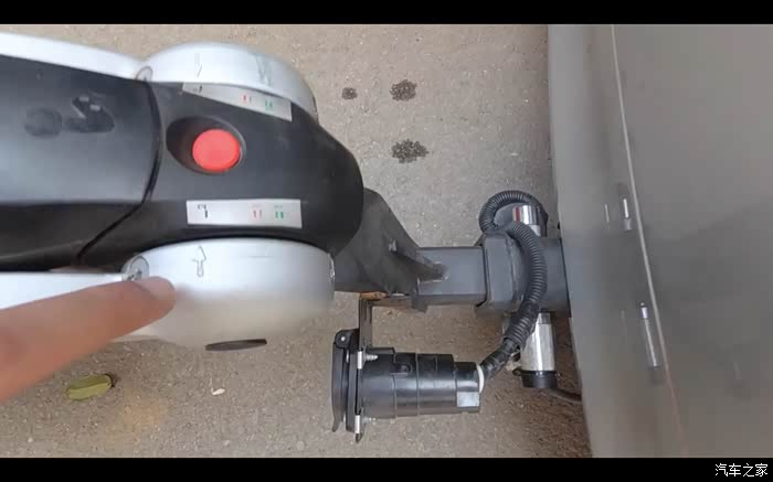

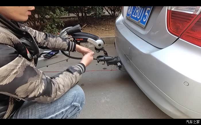

第3道保险:刹车线,刹车线一定要穿过前车拖杠。
扣上信号接头。这个前车踩刹车,转向,雾灯,夜灯等,后面房车同步亮起。
已经扣好

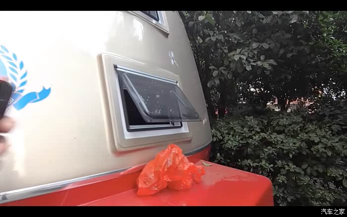

大家做好以上动作后,千万不要急着开车。首先要检查房车里是否断开电源,然后要把房车的所有车窗和门锁死,不然会损坏窗子和门。
记得关好门窗。
