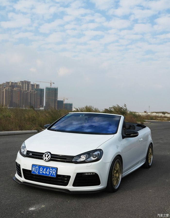

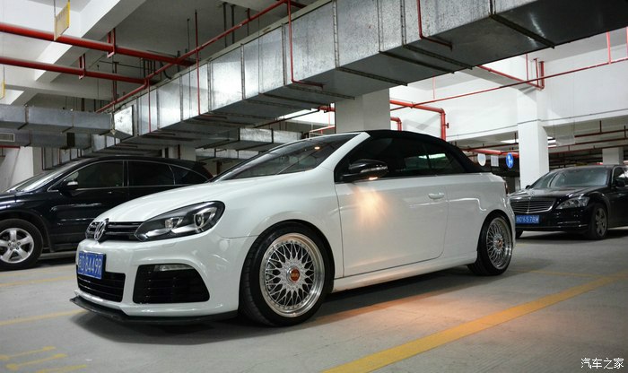

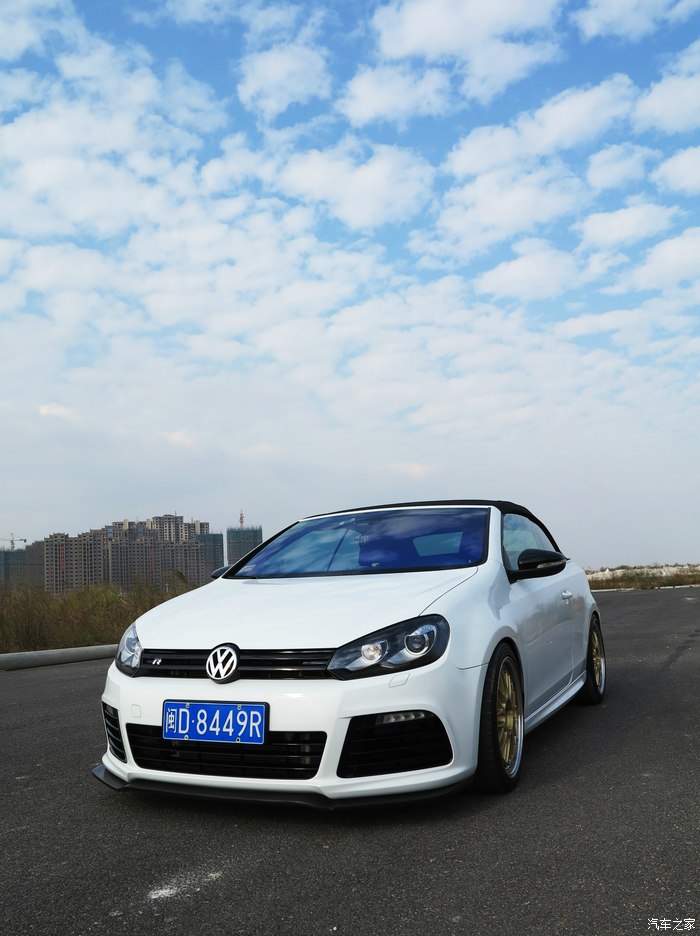

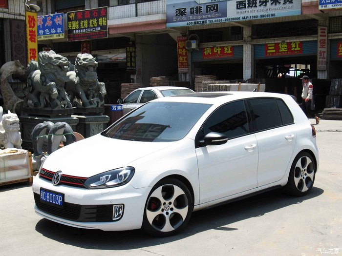

买R有4个月左右了,开始陆陆续续动手。目前应该是第一部表面改观较完善的一部敞逢高尔夫了。因为之前有用3年GTI ,还是有些经验,所以基本不走弯路直接上,各种恨顺利!
列一份清单供车友产考,互相交流。

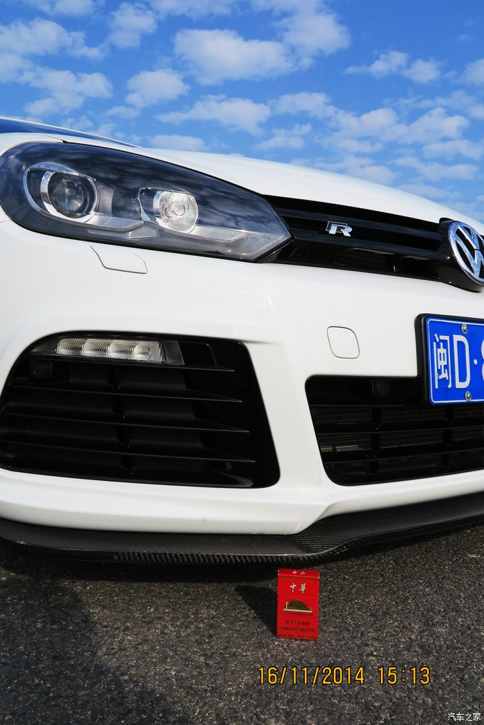

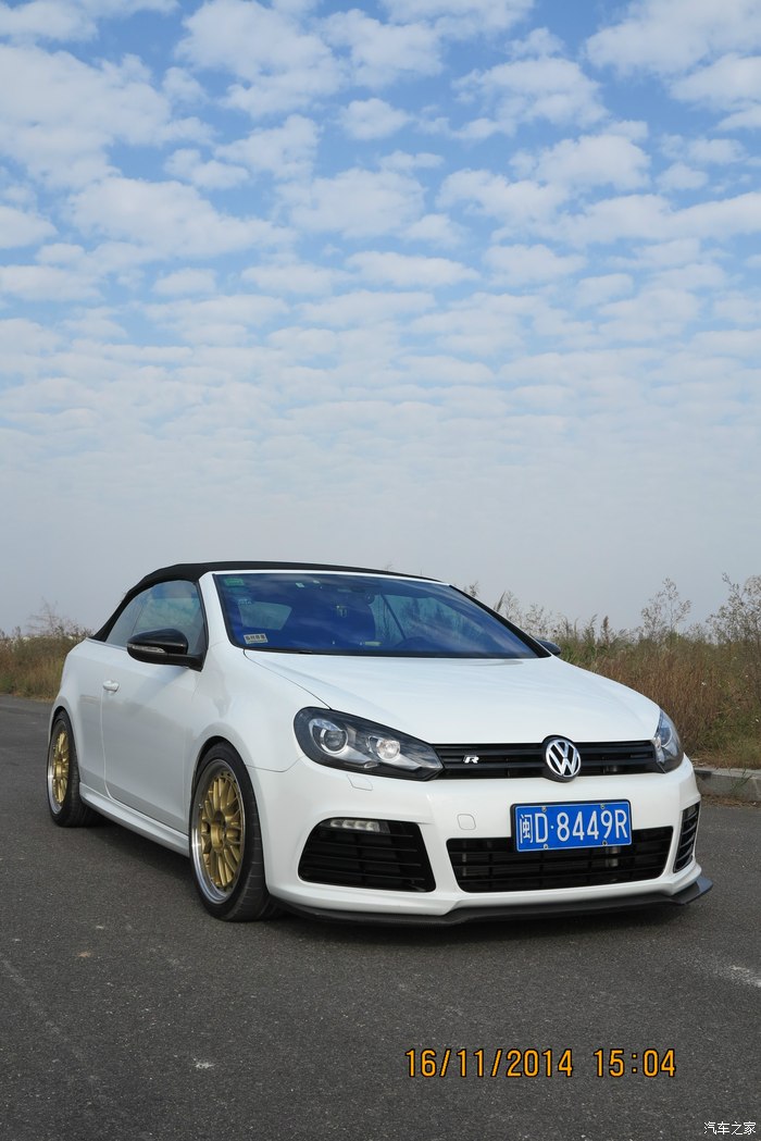

1.R20碳纤前纯。(TB货,这个容易坏不需要正品。仿的弥合度也还好。)

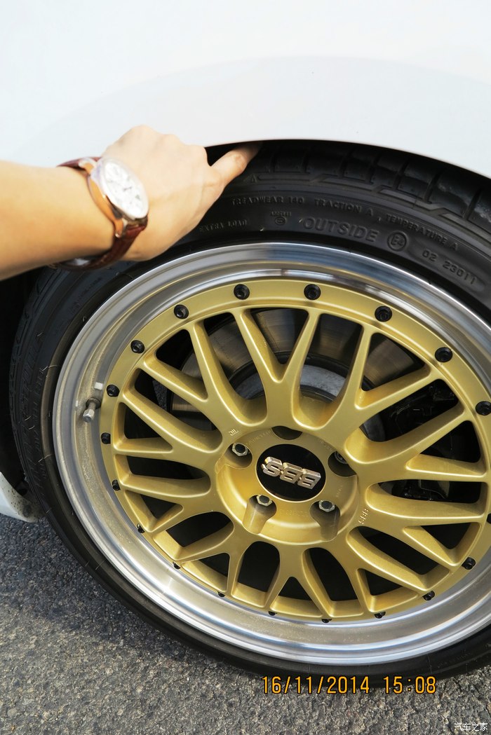

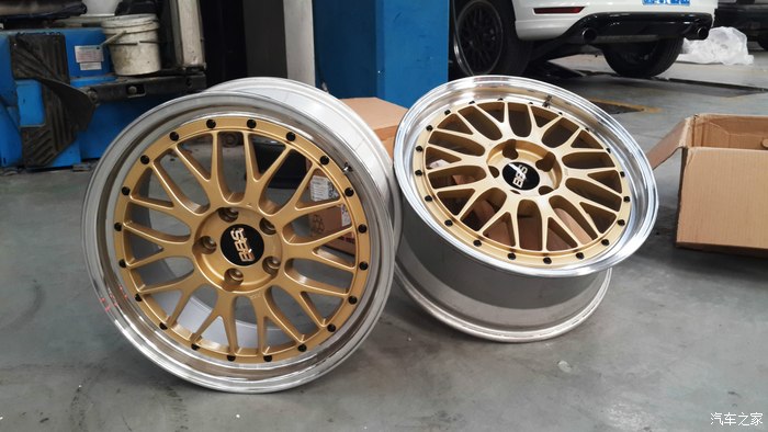

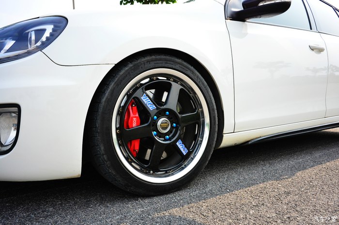

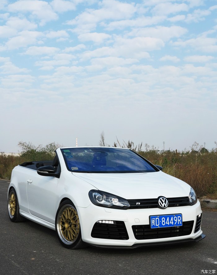

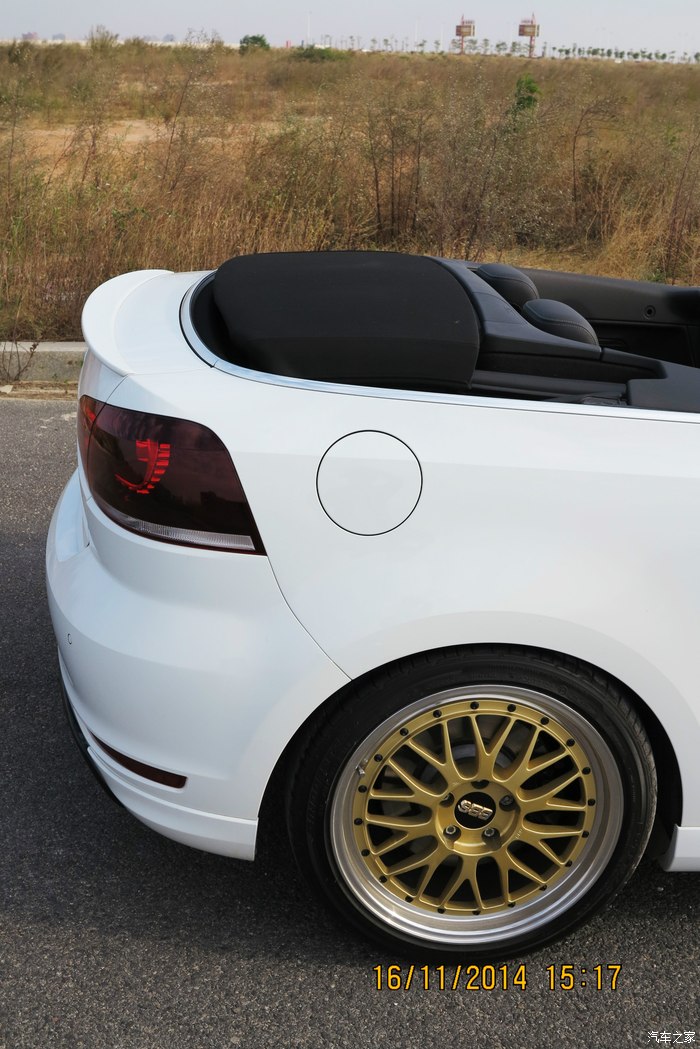

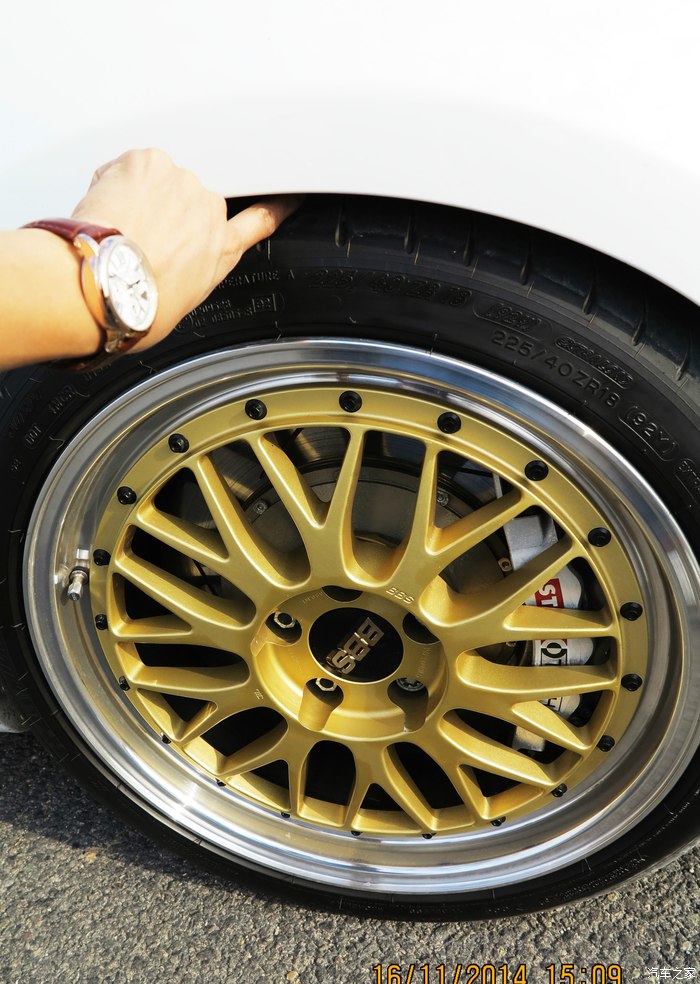

2.BBS LM 金地银边 18寸 前后ET40 8J 经典款。。

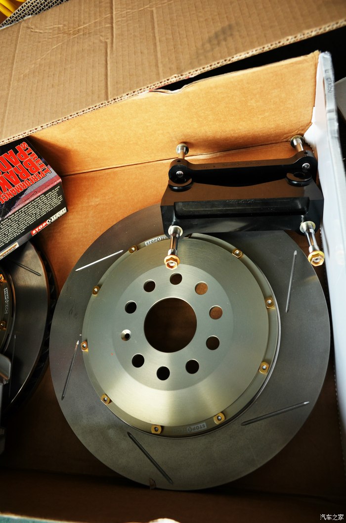

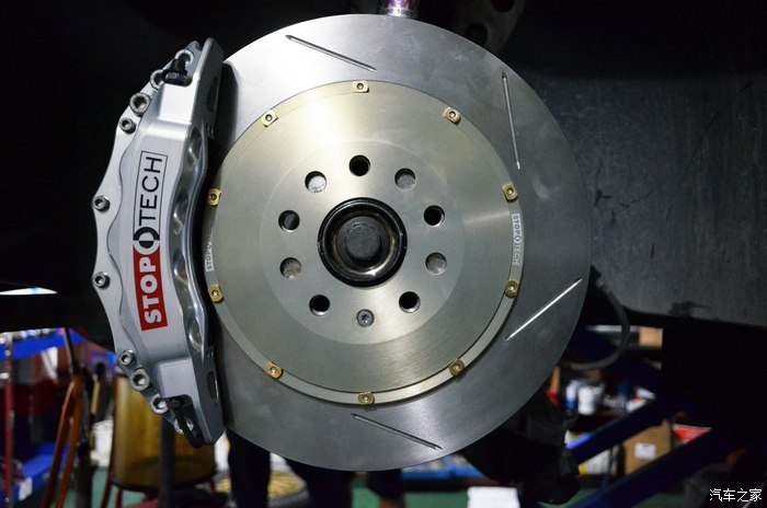

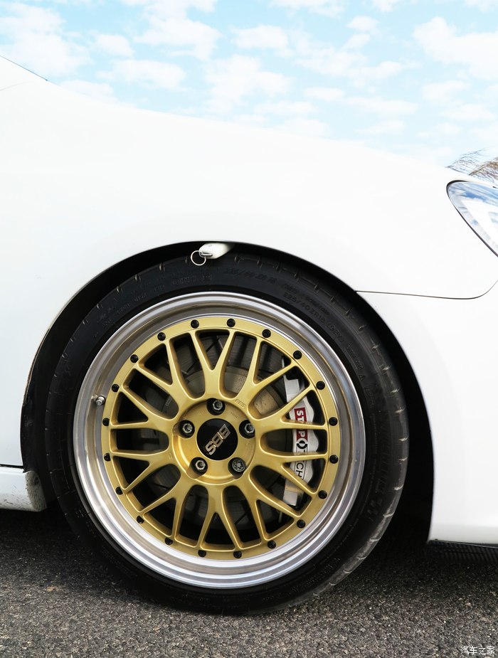

3.STOP STR60 大6活塞这个刹车 从改装一开始多用这个品牌用了 5年了,效果杠杠的!绝对建议!

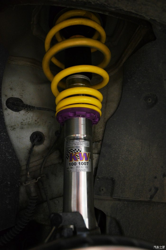

4.避震KW V3  之前用过V2 KWSC 这个V3还真差别很大,一次到位,调了一下阻尼,马上搞定,很舒服!这点绝对推荐!!不然你改任何轮毂多不会好看!  人家说了,一降遮百丑!我认为是改造的第一步!目前前高度1.5后1。。其实路上小心点,倒是还不错,但眼光效果立马差别!

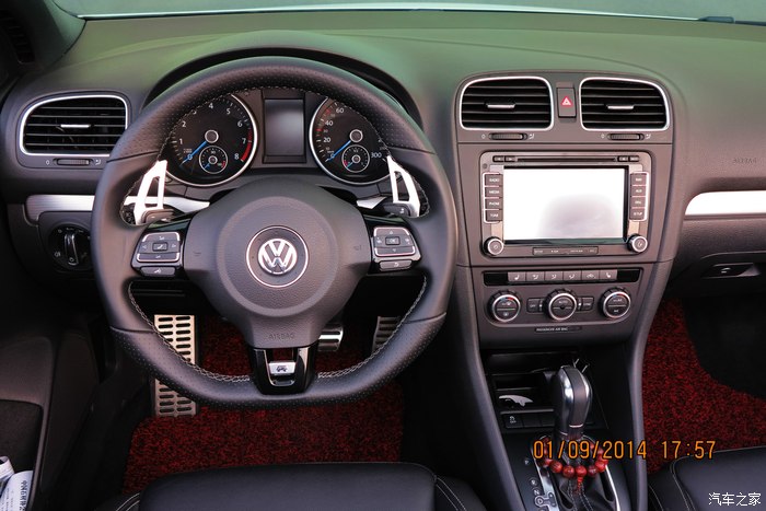

5.拉丝拨片 这个质感和做工真是不错,就是有点长了。 TB 货,真可以!!

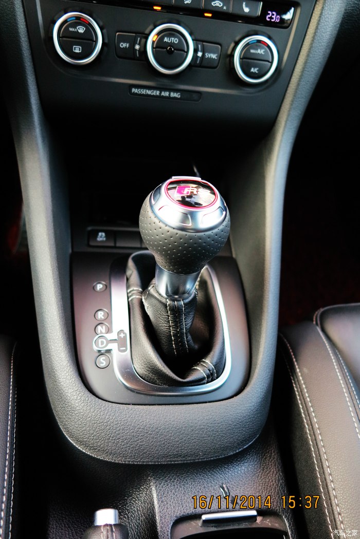

6.RS档杆,原车长方形的,个人喜欢了,我喜欢圆圆的,感觉这个档杆真心摸着不错!!

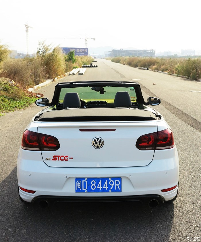

7.艾克瑞中尾排气,这个排气属于 爱马仕 型的。。。不吵闹,但是声音很厚实!想要闹街的效果就真不行。

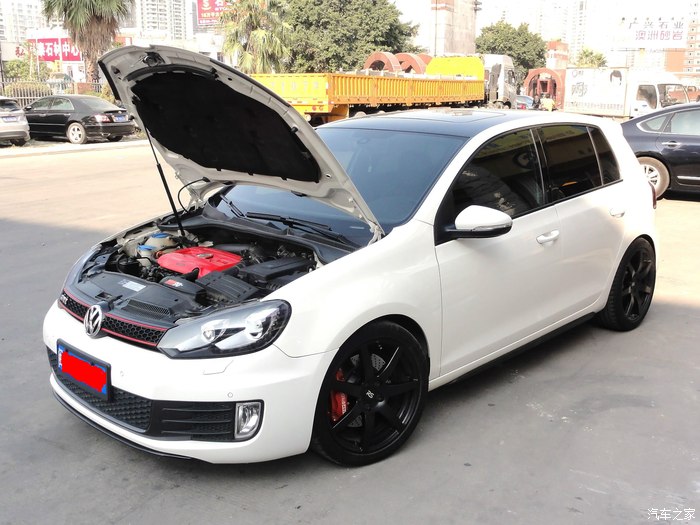

(试过NSP炸街绝对OK ,已经放GTI2年很好,不知道为什么放R有共振。IPE 浪街利器,但是还是共振。后来只好买艾克瑞绝对没有,缺点就是稍微低调了!)
8.UNI 一阶 DSG 一阶。确实有很大的提升!!推荐
多图,请欣赏! 文采不行,直来直去!
