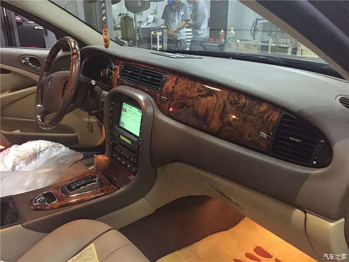

内饰的设计,可以说是绝对的英伦范。桃木的花纹真是让人感觉很销魂啊,我有一种被晃晕的感觉。我在想是不是把整棵树干直接加工成了这个中控台啊。让人非常欣喜的是,11年过去了,内饰板居然没有一丝的松动和间隙。做工真的是相当的到位啊。

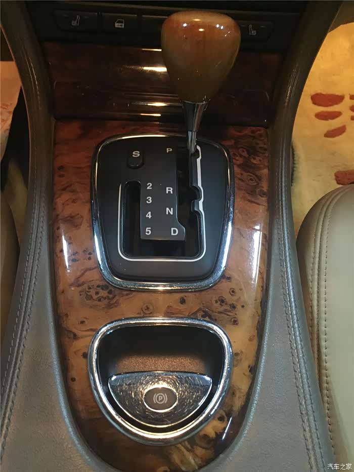

中控地台的布局很简单,不过这车的配置真的是相当的高。11年前就已经搭载了电子驻车系统。换挡杆的造型十分的不同,甚至让人有一些想不明白,这么设计手自一体的操控方式还是第一次看见。
仪表的信息显示丰富,从左到右依次是水温表,发动机转速,里程表,和燃油表。那个时候的仪表信息的集成化还不高,不像现在,一块显示屏,搞定了多有的显示信息,可参考奥迪系列车型。
方向盘大小适中,符合行政车辆的大小。方向盘采用了大量的桃木进行包裹,但是手感一般,我还是更细化阻尼大的一些方向盘。

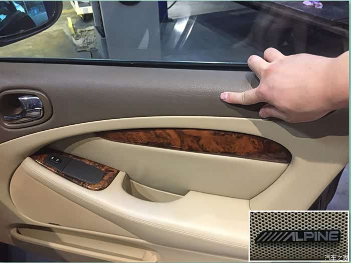

门板的上部采用的是搪塑的加工工艺,非常的柔软。做工上乘。音响是来自日本的阿尔派的产品,属于高端音响。价格不菲,不过对于当年售价高达60万元的S-Type来说,配置阿尔派的音响还是用料很足的。

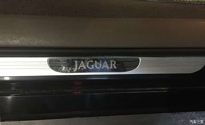

迎宾踏板上也被安置了捷豹家族的经典字母标识,这个迎宾踏板磨损的痕迹,非常的轻,我都怀疑车的公里数是不是车主自己调上去的。

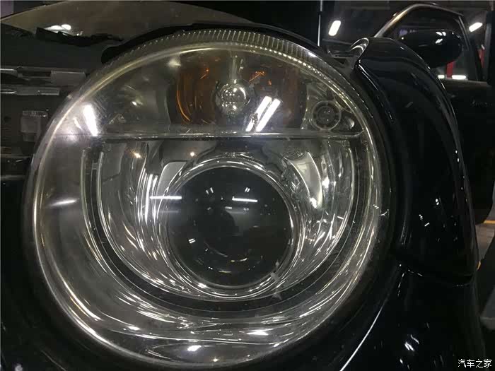

大灯的样式十分的喜人,采用的透镜进行对近光进行补偿。配置真心的高啊。

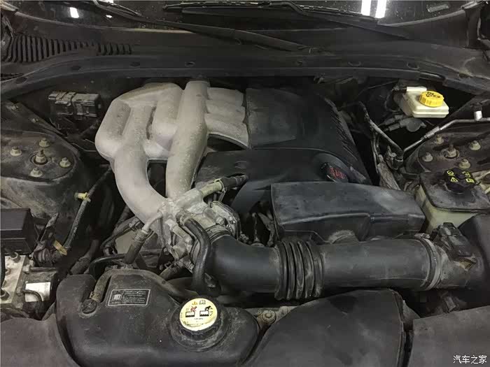

发动机舱的内部还算是干净整洁,3.0升V型六缸自然进气发动机,可以爆发出244匹马力和300牛米的输出扭矩。进气管的造型相当的特殊,采用了共用一个节气门的方式但是又在进去总管处分开有汇合了,这是可以达到滤波的作用吗?有没有懂的大神私信我一下。
