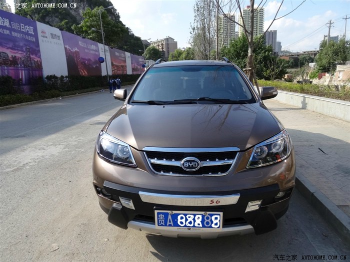

马上就要动手,给一记录在案,我的66原来是这样的,今天要进行美容了希望手术成功,

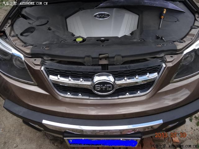

揭开了盖板的66

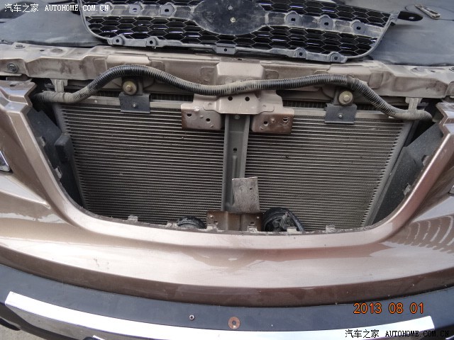

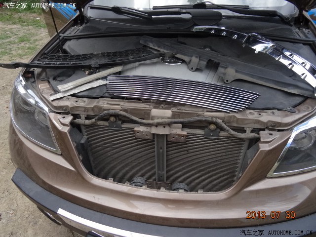

拆掉了中网后66就是这个样儿。在这提醒一下准备要换中网的车友,66是做得很好的中网分成两层,外面镀铬部分是用8个锣丝固定了的,内层是用保险杠的卡子卡住的,看看图片上两边各有两个,下面有6个,拆的时间要从一边开始,最好准备好一个朔料的扳子,不小心谨慎就会把卡口上的油漆弄坏,沿一边一个一个弄开,拆掉全部中网后,拿下来再把8个锣丝取下,这样一来内外就分割开了,因内网安装新的中网还需要,

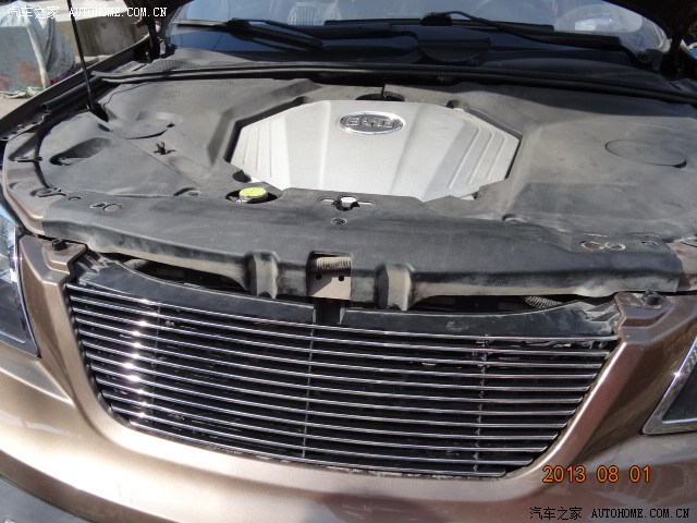

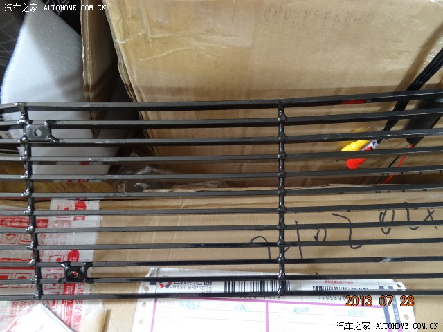

新中网按装上去,没有地方固定许多安装了这款中网的车友都有这种情况,我看过车友的作业,有的是用铁丝来捆绑,有些是钻孔加锣丝,我都觉得和原车比都还是要差,仔细研究了一下看见安喇叭处还有两个备用孔于是就去加工了一块不绣钢的,尺寸是这样的固定在喇叭处的是14公分钻8cm的孔一个,上来90度后6.5公分。又90度后8公分。横向钻两个孔,用自攻锣丝,这样固定问题就解决了,新中网是用4个锣丝来固定在旧网上的,

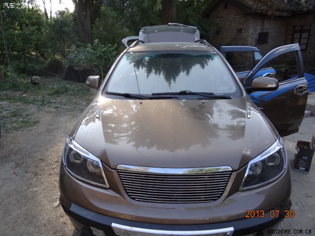

这就是新中网安装上的图片,调整也是很关键的,新中网的4个孔是定位的,不能先上固定锣丝,要把旧中网内层固定装置好才来上新中网,这样一来就不会造成移位。

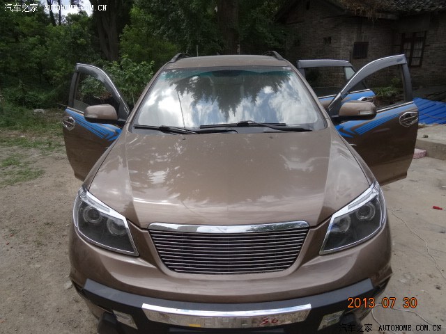

安装完工后的样儿,怎么样还是大气吧。
来一张效果照片,霸气不霸气,

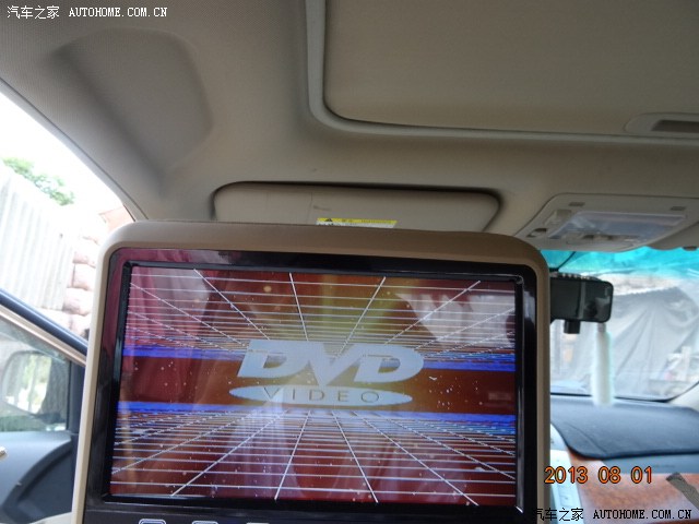

上几张安装头枕显示器的图片,如果大家喜爱老头的作业,下次就来分享一下安装全程。希望可以给想改装的车友们一定的帮助。有很多地方是词不达意,文化程度有限。只要广大车友喜欢就行。
