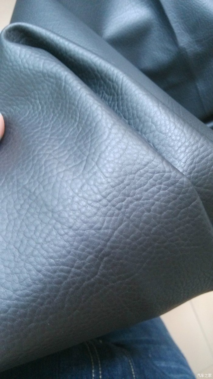

          2、超纤PU人造革8MM-仿货(一米即可,18元一米,我买了两米,后备箱可以铺,而且两米包邮,比较划算)
                  个人建议还是用真的超纤皮,耐磨持久,因是第一次施工怕方案不可行所以买了个廉价货将就、以后再换

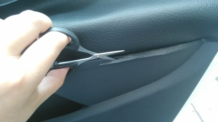

1、先剪裁一块比扶手大一圈的皮革,千万不要比划着裁,裁小了浪费,大一点可以往小裁。

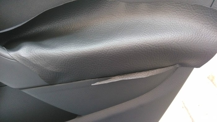

2、将粗略裁过的皮革塞进门板的缝里。一定要用力往里塞,多出来的边不要紧,先塞。
3、塞完后将多余的皮革减掉,大概留一公分左右的料。
4、将点掉后剩余的一公分皮革塞进缝里,用力塞,越紧越好,一直重复以上步骤将扶手皮塞好。
     塞好所有皮革查看是否有不服帖的情况,如果有就用手屡屡,再将多的布料用力塞到缝里。
