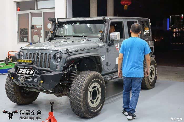

今天的主角,?一辆喜欢经常爬山涉水的灰马,
核心配件采用Rubicon5.5寸升高弹簧,Fox黑牌外置氮混罐减震器,Fox ATS可调转减,Rubicon剪刀臂套件。
在这样猛货的情况下仍然不够满足,于是就有了今天换装四长臂的改装案例了!

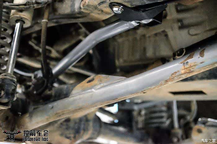

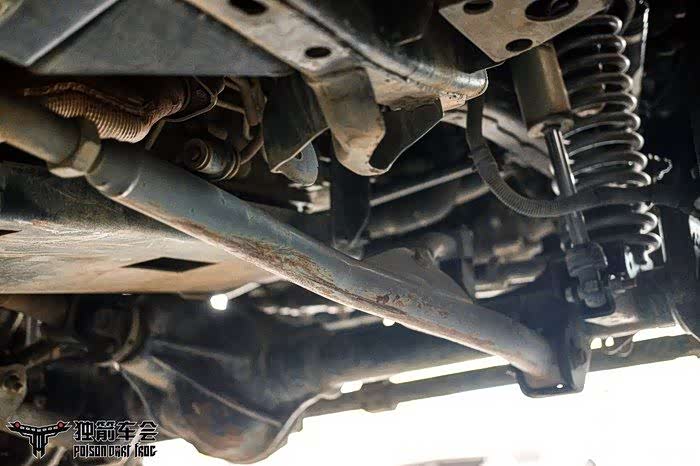

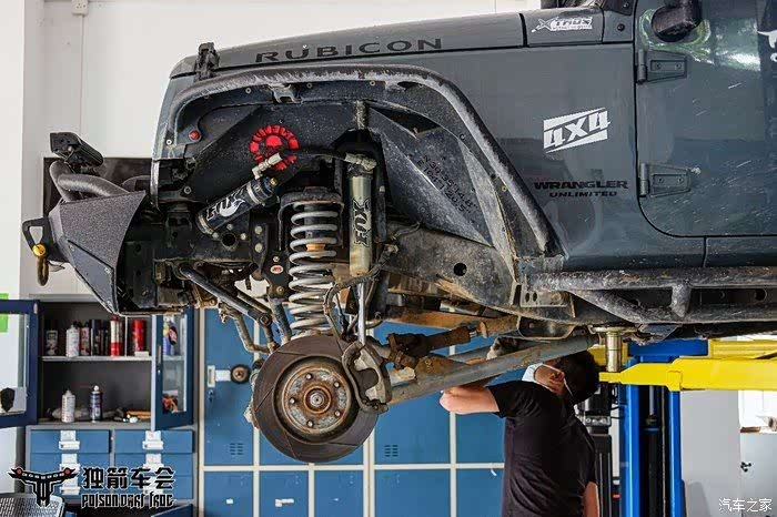

原车早已安装了来自Rubicon的剪刀臂,实力本已非凡!而这次车主是要尝试四长臂的“威力”
FOX家?ATS可调转减是很多人喜欢的一款

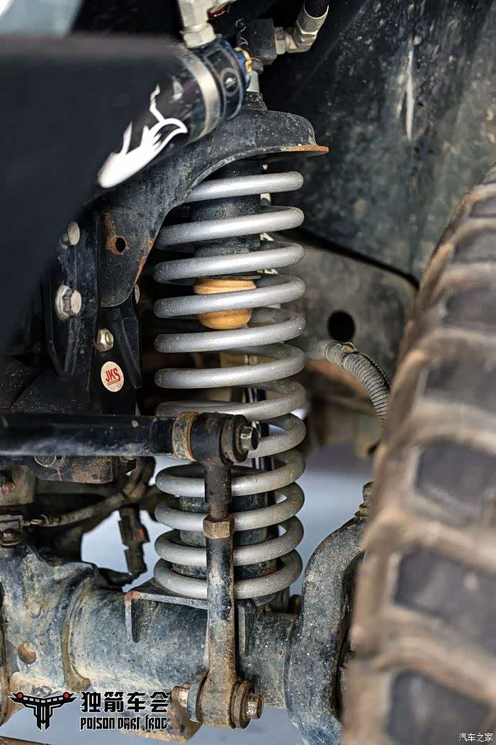

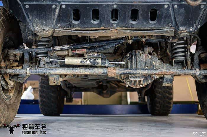

硬货FOX油氮混合减震器搭配来自Rubicon的5.5寸弹簧,杠杠的!发烧车友五一来“独箭车会”将原来的4.5英寸弹簧换成了5.5英寸弹簧!银亮亮?弹簧一看便知是大名鼎鼎的美国RUBICON EXPRESS
从车底的护甲以及刮痕可见,这台马儿是越野常客,攀山过石少不了。
在原方案剪刀臂已经足够好的情况下,车主仍然有一颗不满足的好奇之心,要体验升级成四长臂的效果!这套?长臂改造,形成完整独立的上下臂关系,增加车辆的稳定性!

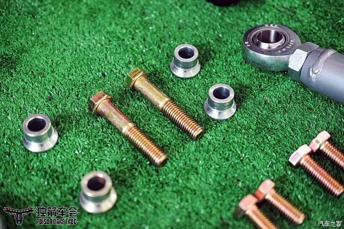

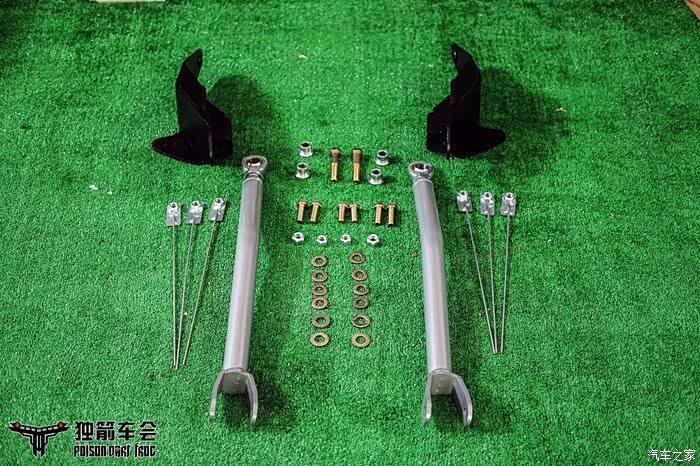

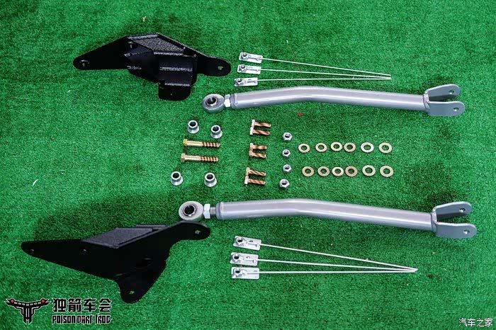

今天升级加装的产品全家福。

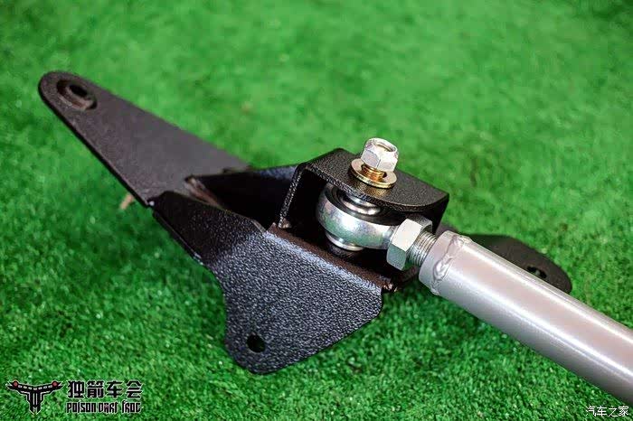

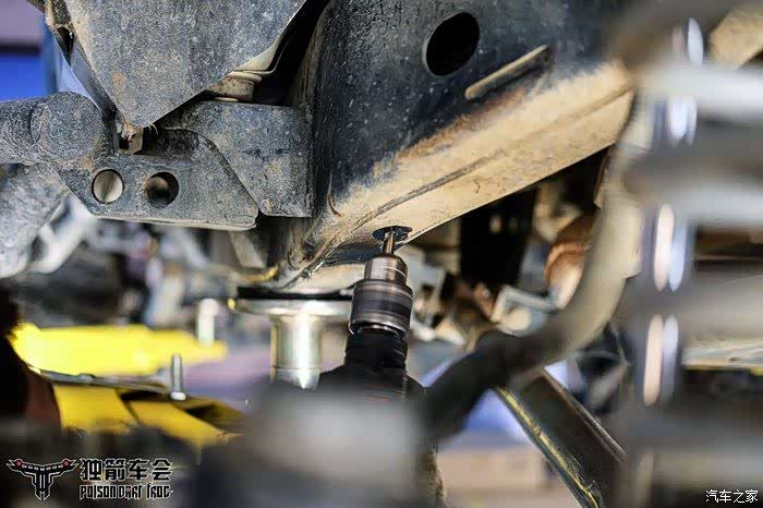

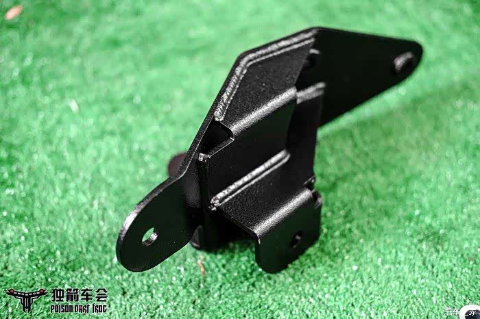

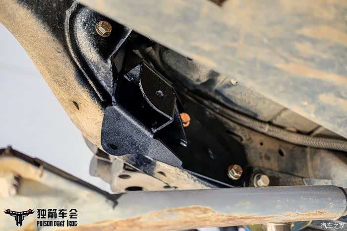

升级上臂用的支座,安装这个之前只需要把原车前上臂支座切割掉一部分,前下臂支座切割掉,更换成这套支座,并以四颗加强螺丝安装在大梁上,不需要焊接,稳固美观。

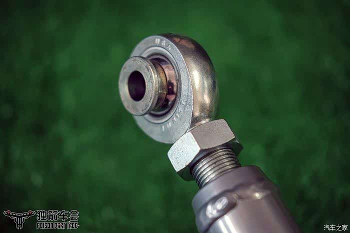

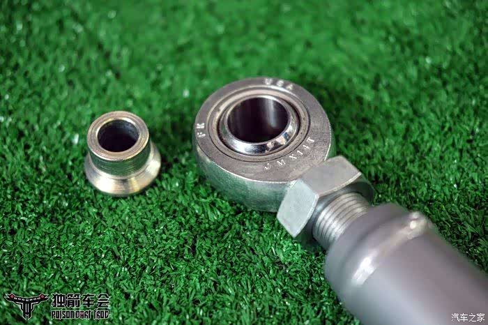

鱼眼球头搭配上限位圈
可调长度的设计让调试车辆时间大大减少,球头上的USA格外醒目!

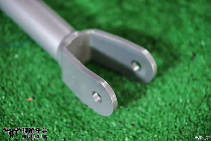

这一头是连接在前桥总成上的。

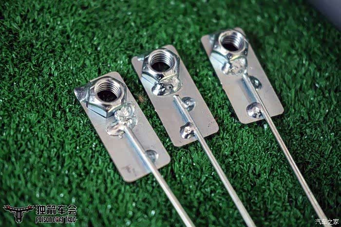

带“把手”的螺帽组,用于伸进大梁内与加强螺丝“合体”。
美国生产的加强螺丝

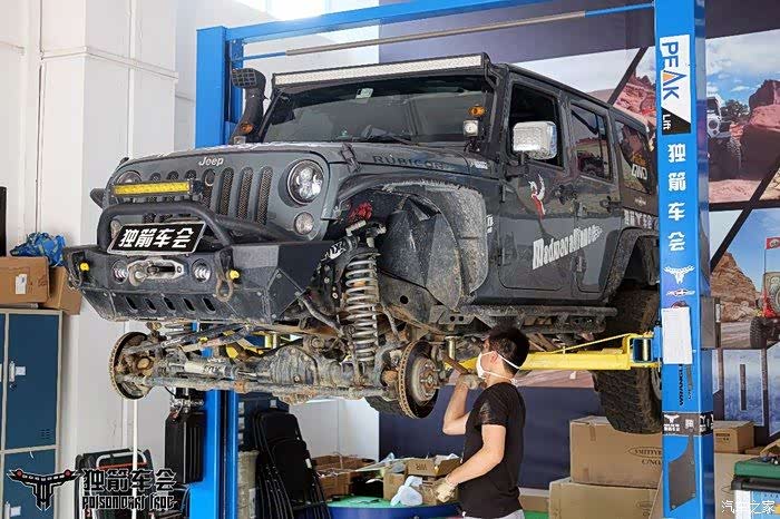

既然产品准备好,那就动工吧!

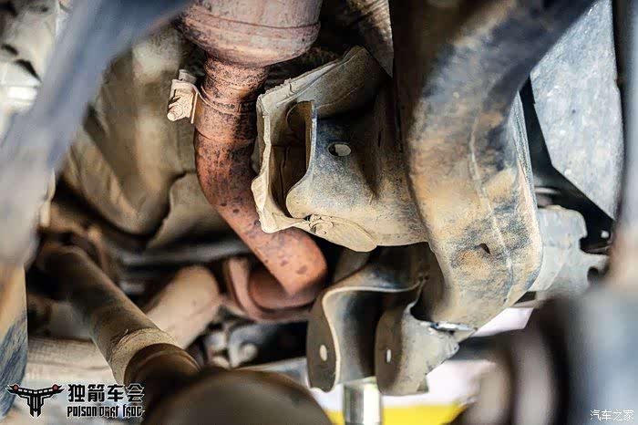

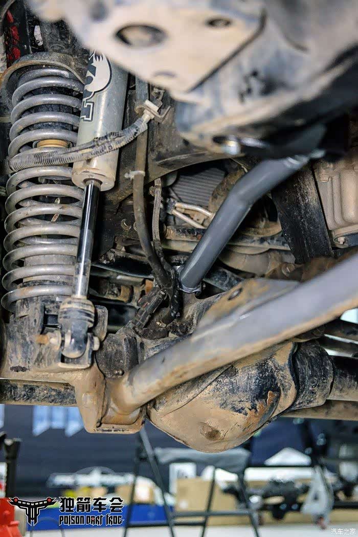

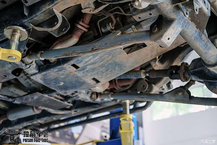

先来卸掉一双“大鞋子”,Rubicon的银灰色弹簧与FOX的减震器格外醒目,底盘下方粗壮的长下臂也是很显眼?!

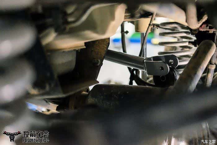

支座与上臂之间的关系

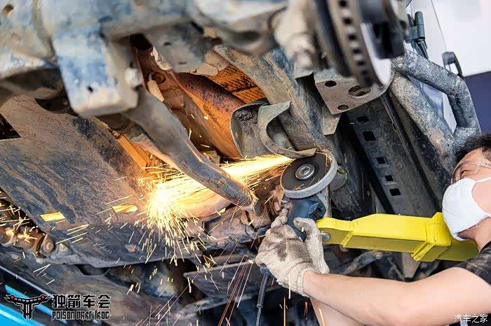

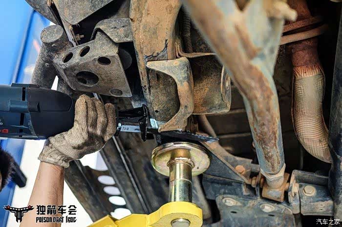

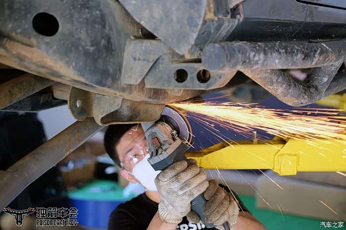

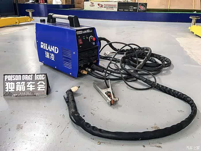

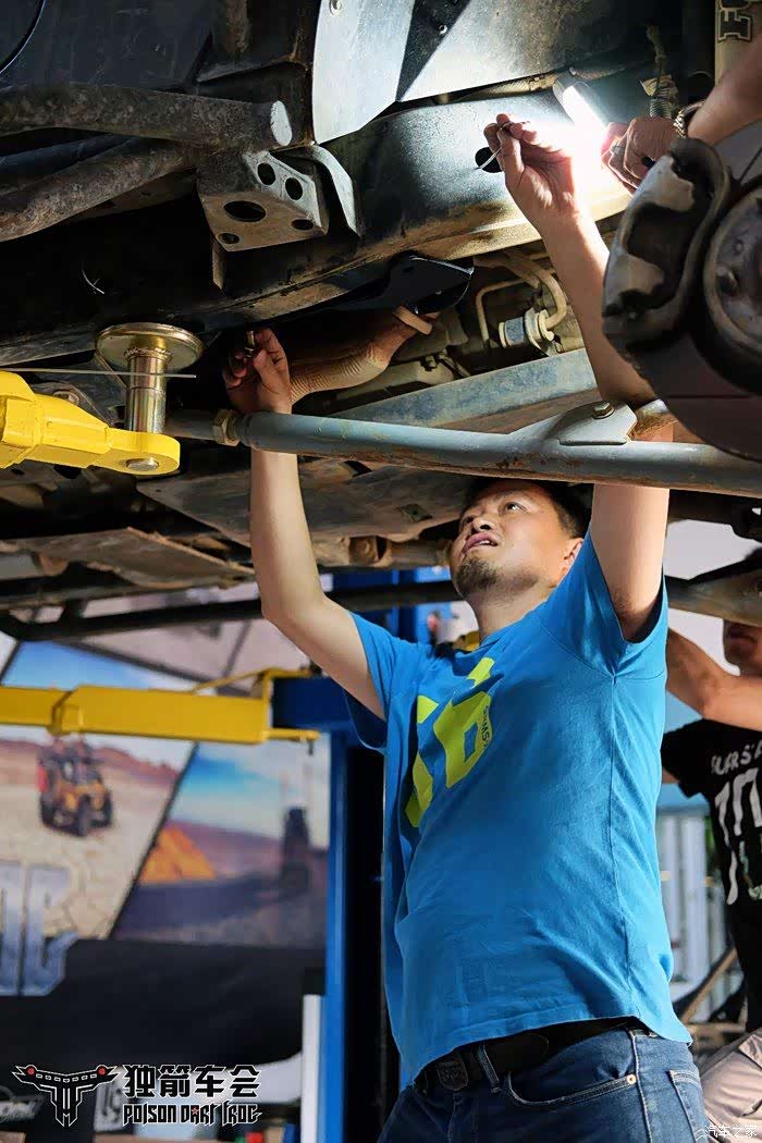

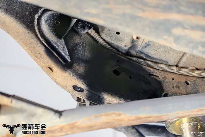

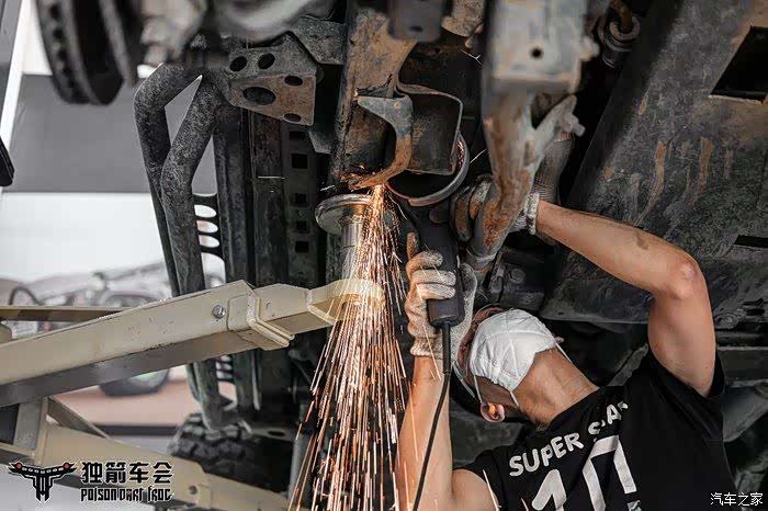

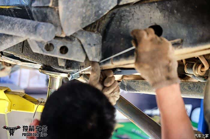

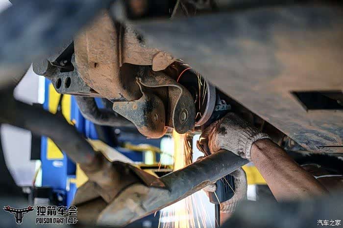

原车前下臂支座是需要整个切割掉?,本来是可以采用等离子切割机进行切割,但是我们考虑到了等离子切割机工作时产生的电弧温度可高达15000℃-30000℃,足以使金属瞬间融化,切割下来后会对原车大梁产生不良影响,为此我们采用最原始的冷兵器时代方法,利用马刀锯,加上博世切割金属最高等级的专用锯片,人手一点一点把它从大梁上分离。
我们的等离子切割机这次只能够让它睡觉了!

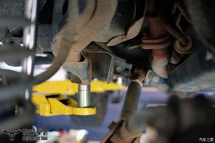

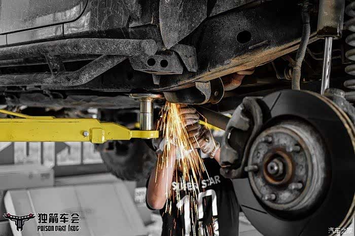

由于支架原先是通过焊接连接在大梁底侧与内侧,形状上很不利于切割,师傅只能一部分一部分的切割以及配合手磨片把支座分离。
凿子与大锤都要出动上。
花费一个小时也仅仅切割了一小部分,整个改装其实耗了7成时间在切割上面了。
马刀锯,手磨机,凿子轮番上阵,在大热天的师傅带上口罩戴上帽子已经弄得满身大汗,给大雪哥师傅点个赞
快要全部分离啦!加油...

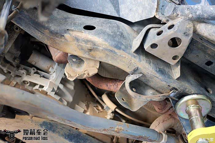

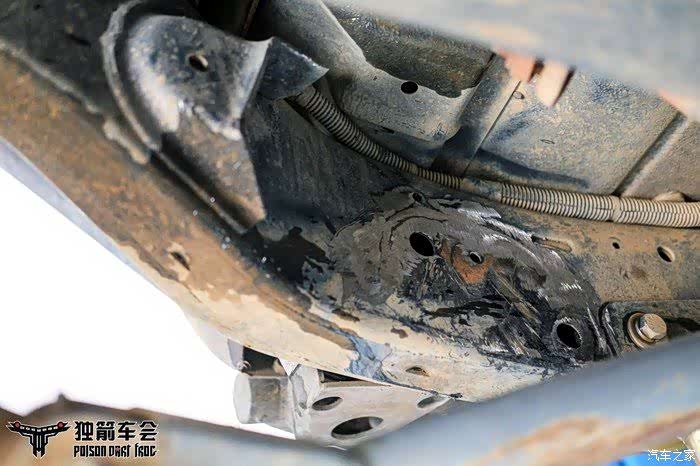

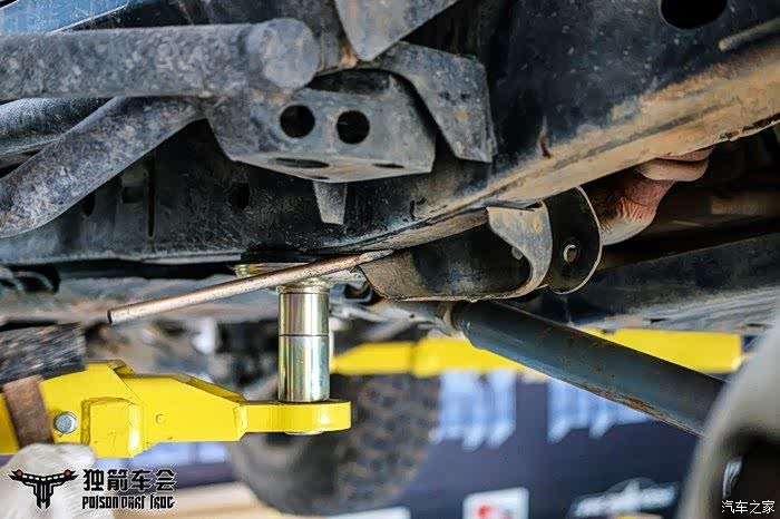

虽然是切割下来了,但是还有很多边边条条还依附在大梁上,必须清理干净才能把支座安装上

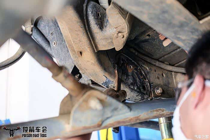

最后把前上臂支座的一半也切割下来,牧马人用的材料还真不是盖的,确实结实!
在大梁下方对上新支座加钻一个固定孔位,细算一下时间,单单是这一边就花费掉2个小时40分钟,大雪哥师傅表示手都举到麻了....O(∩_∩)O哈哈~允许你中场休息一下。

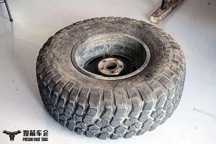

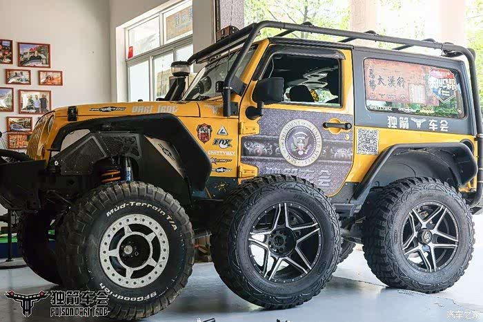

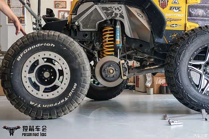

这个是大黄卸下轮子后的情况,左边的轮子是灰马的大脚,用得是17寸的轮毂,与大黄的20寸轮毂差距明显

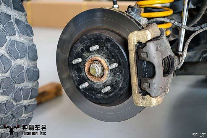

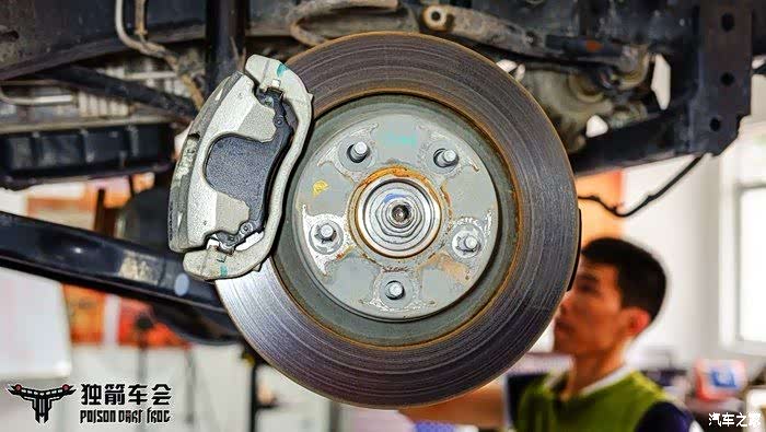

这个?大黄正在用的刹车盘,眼尖的看官们应该看出,大黄用加大加大的刹车盘,比原车大要大上一个码
对比一下,这个事原车上使用的刹车盘,卡钳对比大黄上的小了不少。
登登登....大黄变身6x6,20寸?海星轮毂好看吧!很明显灰马上17寸的轮毂是能够安装上的,再来看下剩余多少空间!

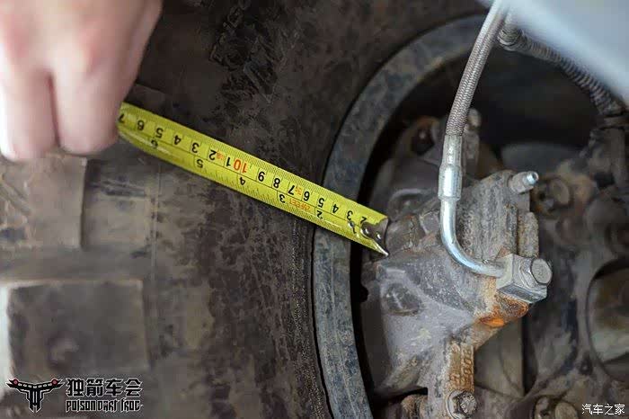

大约还有1/2英寸的空间。

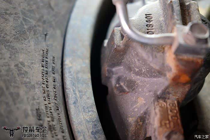

近距离细看,刹车卡钳主体和17寸轮毂的间隙在安全范围内!

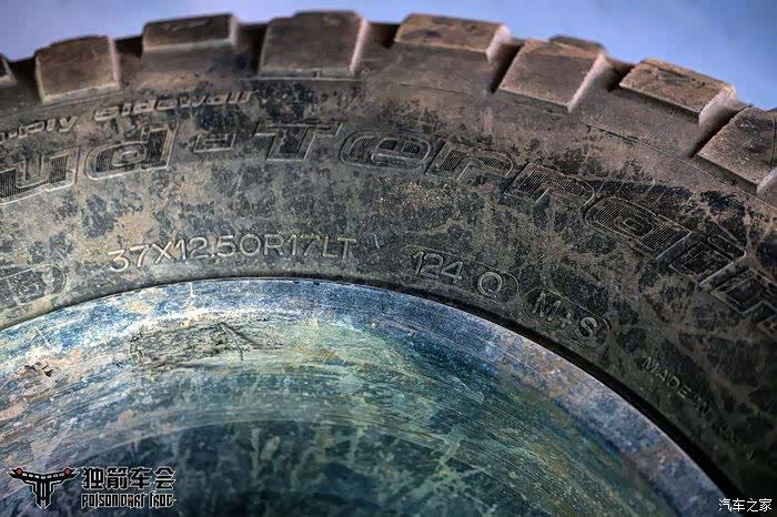

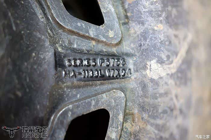

这个可以看出灰马的17寸轮毂标号
轮毂搭配的是37寸的12.5 R17 轮胎
实验成功,17寸轮毂配37轮胎是可以安装在加大刹车盘上?!
成功在望了,还有两块需要切,为了品质,加油大雪哥师傅!
有了切割第一个的经验,这边切割明显速度有所提升
火花飞溅
这次主要分块切割,做起来就快了
终于完成了
把原先切割的面重新喷漆修饰

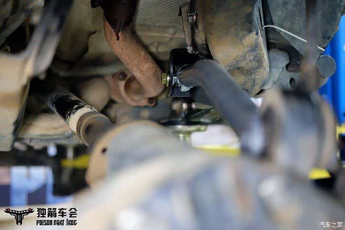

支座终于可以安装上了

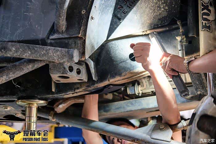

接下来?还真的是手工活了,因为螺母是在大梁内部安装的,所以设计的这条杆杆就是用来伸进去歪歪斜斜的大梁?
一边打光一边对位!
两个人一起合作,很快就把螺丝给栓紧了

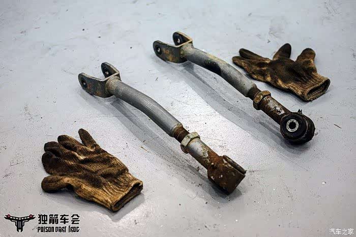

把原剪刀臂上臂卸下,换长上臂
另一端是直接固定在桥上?
经过一番调试终于完成了啦!

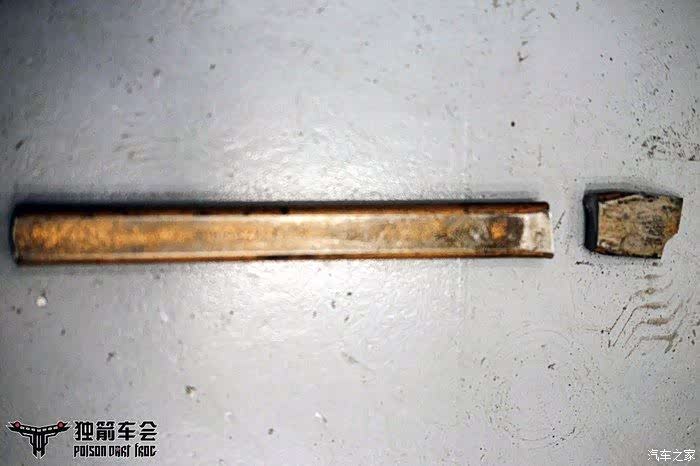

换装下来的剪刀臂上臂,一双被“折腾”得不像手套样,可见认真付出了多少汗水!
连凿子都蹦跶了O(∩_∩)O哈哈~谁叫马儿硬!
