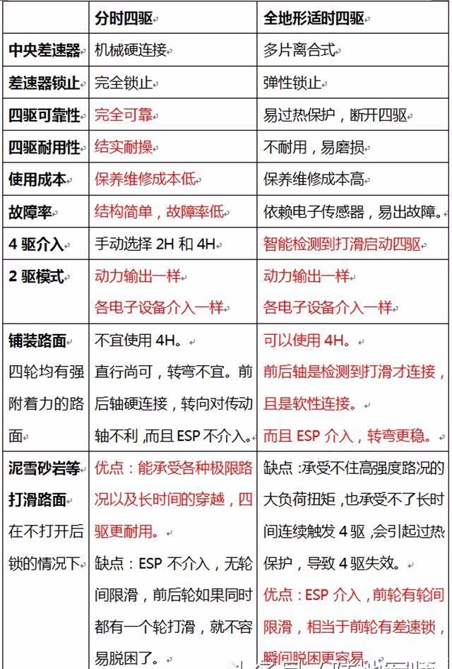

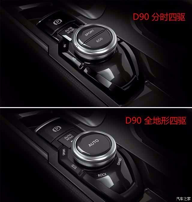

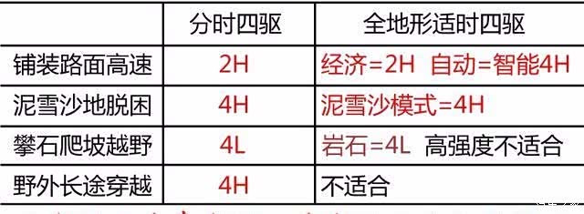

  在4S店交了订金,但国六四驱还没上线,4S店说等厂家出了公告才能安排生产,到时还会再确认一次订制配置,所以现在还能修改,我就在分时四驱和适时四驱(全地形)两者间做选者。逛了论坛和网站,找到一些答案出来,希望给大家有帮助。

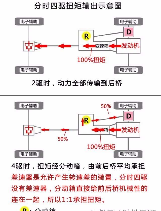

分时四驱没有中央差速器,连上了就是连上了,前后一起承担扭矩,所以四驱效果更好。分时四驱在开四驱时,ESP车身稳定系统和轮间限滑功能不工作。因为ESP和轮间限滑功能是一种对打滑轮制动的功能,当对分时四驱的打滑轮制动时,这种制动会影响另一个桥上的车轮。所以在4驱模式时,ESP是不介入的。分动箱硬连接加上后锁可以说是2把锁。

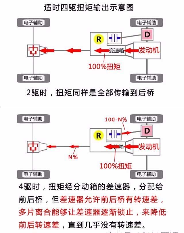

适时四驱有中央差速器,前后允许有转速差。但多片离合也能锁止,能基本实现前后1:1承担,也跟据路面来分配前后动力。但离合片高强度或长时间负荷会起热,起热了会强行解除四驱。适时四驱确且来说是一种被动四驱,是一种纠正性四驱,只有在主动轮出现打滑现象后,为了纠正这种打滑,才启轮间限滑功能。因为前后桥不是锁死的,可以有转速差,所以ESP车身稳定系统和轮间限滑功能能正常工作。有中锁后锁轮间限滑功能算是2.5把锁。
这个是网上找的,也不知对不对。
