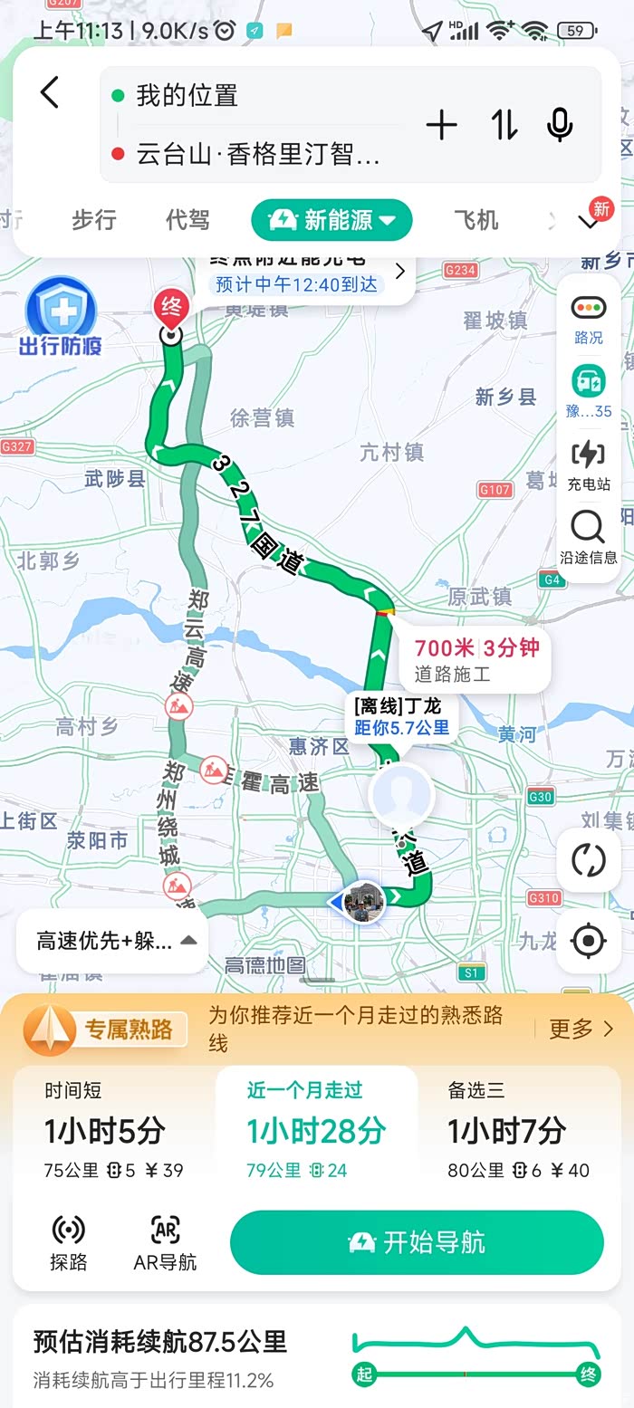

1.最省电的是省道和快速路,这点和燃油车很相似。举个例子,我从郑州到修武,里程80㎞,当时气温34度,24度空调。我跑了两个来回,路上限速
60-80,我一般就是按限速跑,路上红绿灯比较多,有二十多个,而且出市这一段的快速路也频道堵车,速度不是很快,一般要一个半小时才能到。

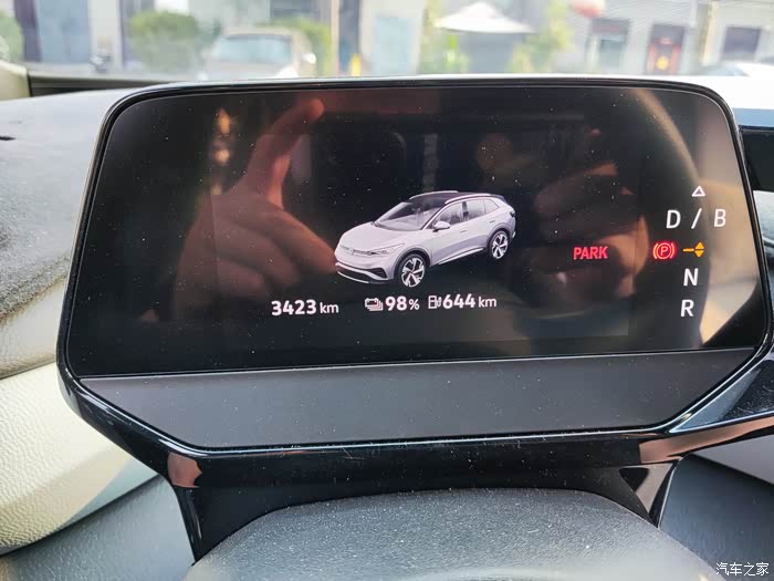

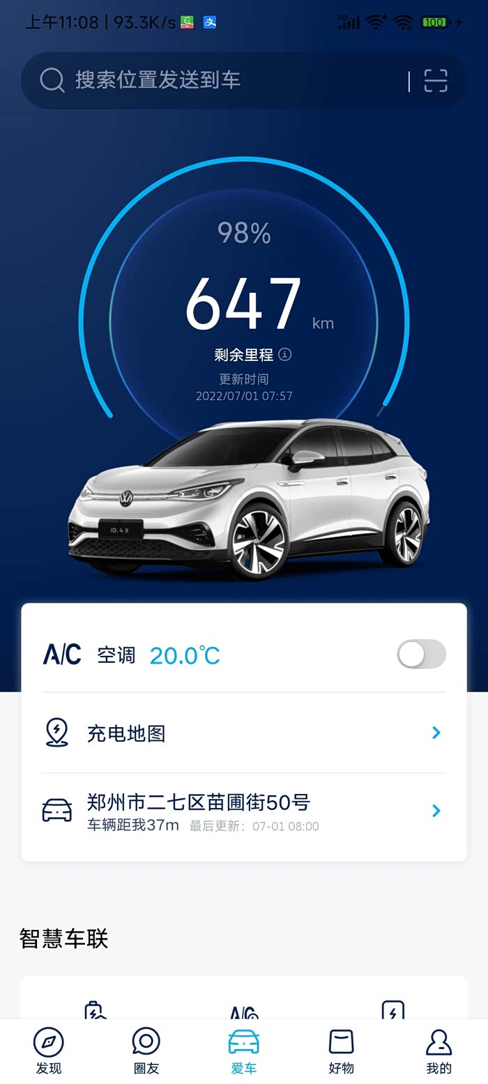

这种路况电耗维持在13kw每百公里左右。除去锁电按照实际77度电可以跑600km左右。
假设气温20度不开空调的话百公里电耗可以再少1.5左右,续航可以再增加80km左右。
看这续航
还会涨

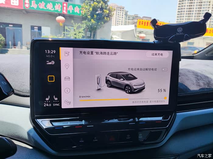

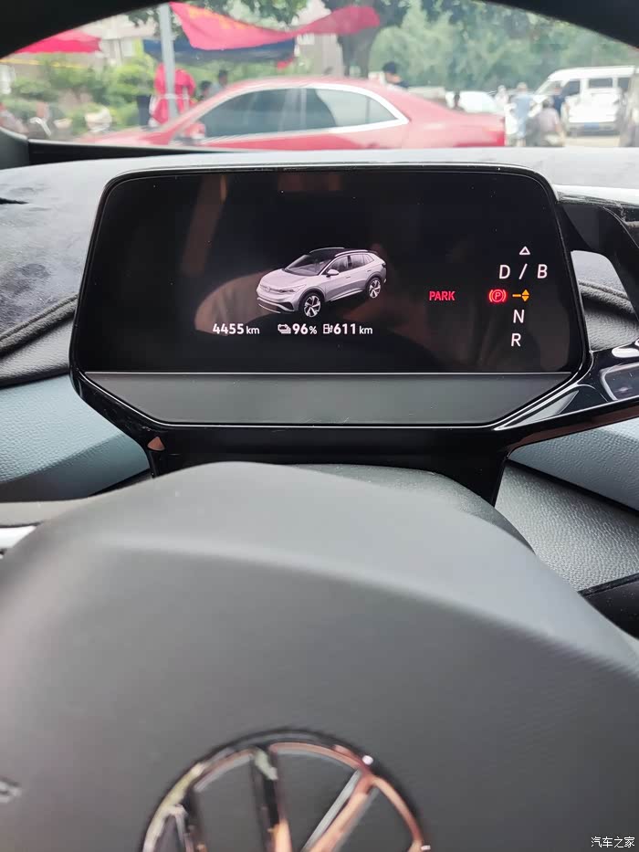

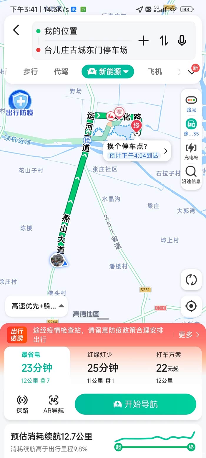

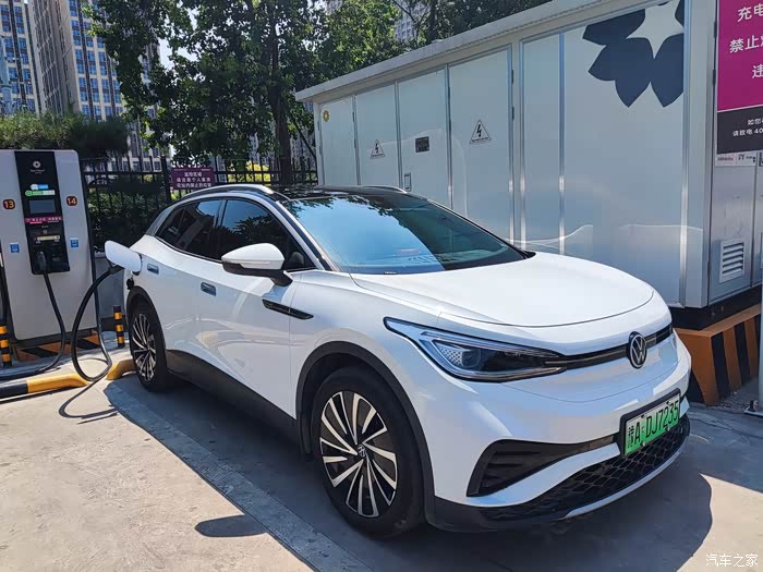

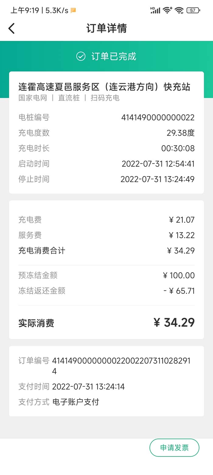

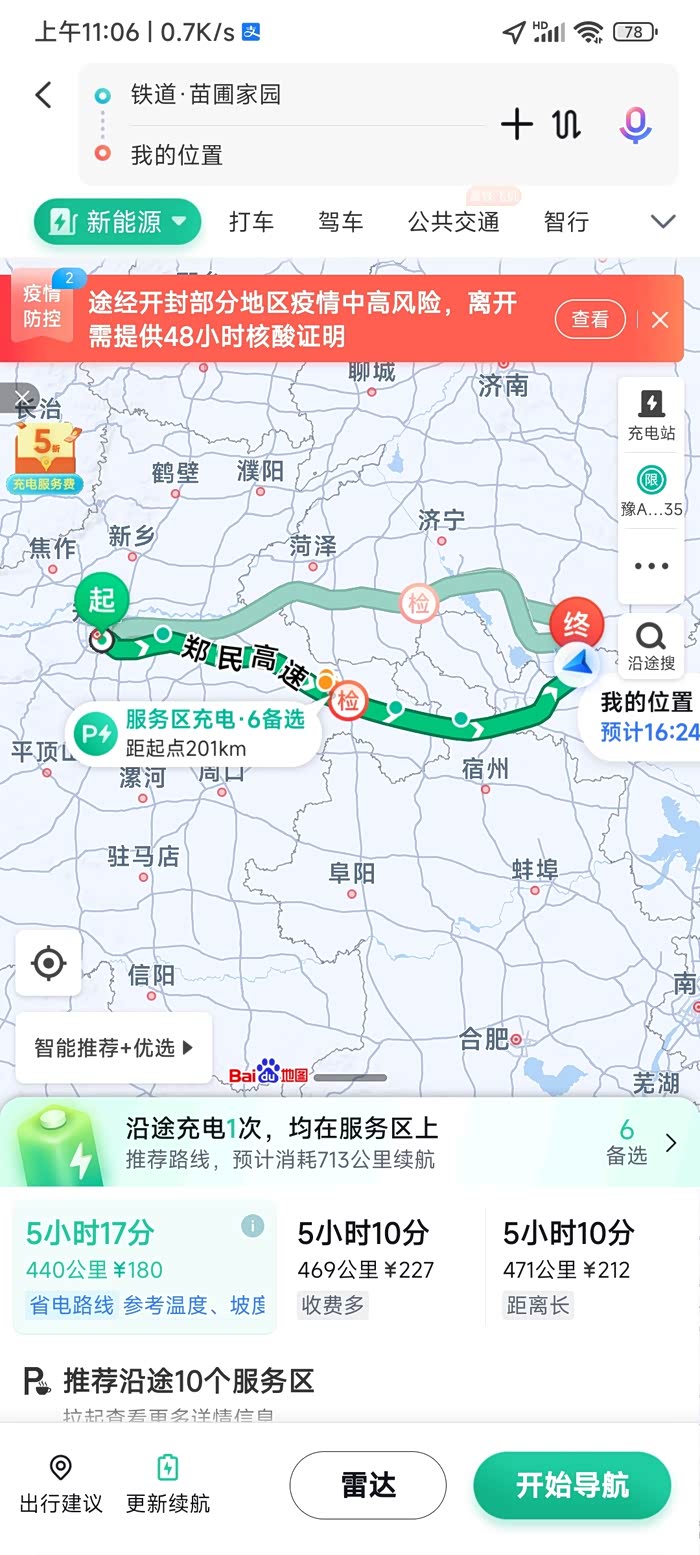

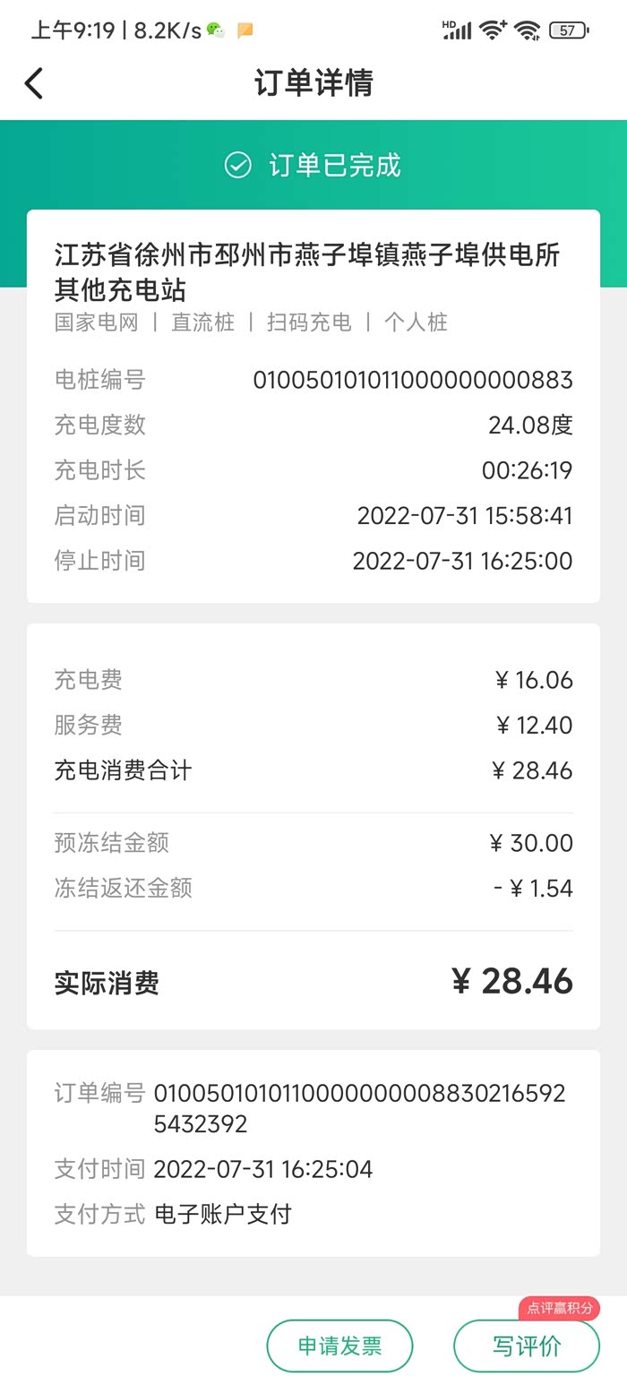

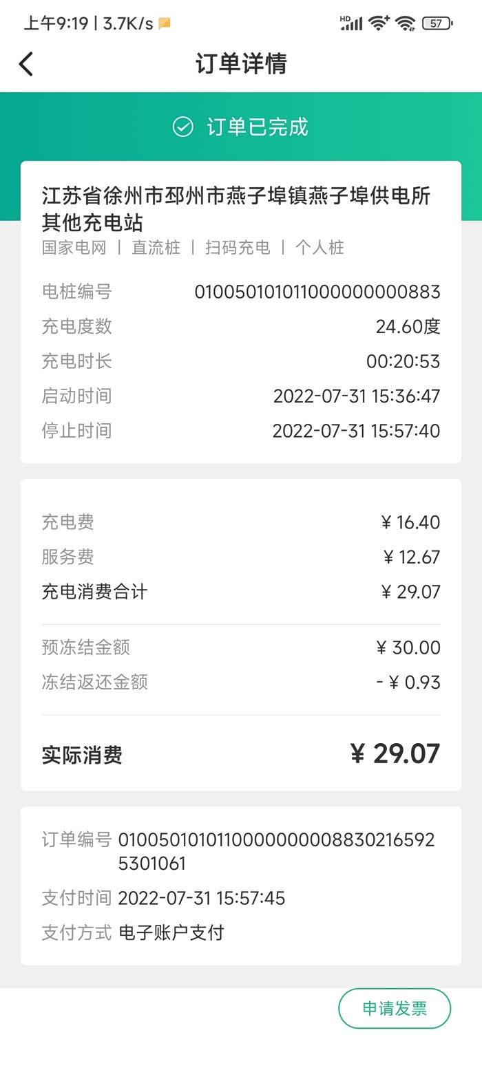

2.高速续航,我从郑州开车去台儿庄古城,全程440公里,高速上110速度行驶,当日气温30-36度。我出发时96%,刚开出去就变95%了。中间夏邑服务区补了半个小时电,再行驶到距离终点12公里处把电充到了92%。
出发时电量
全程440

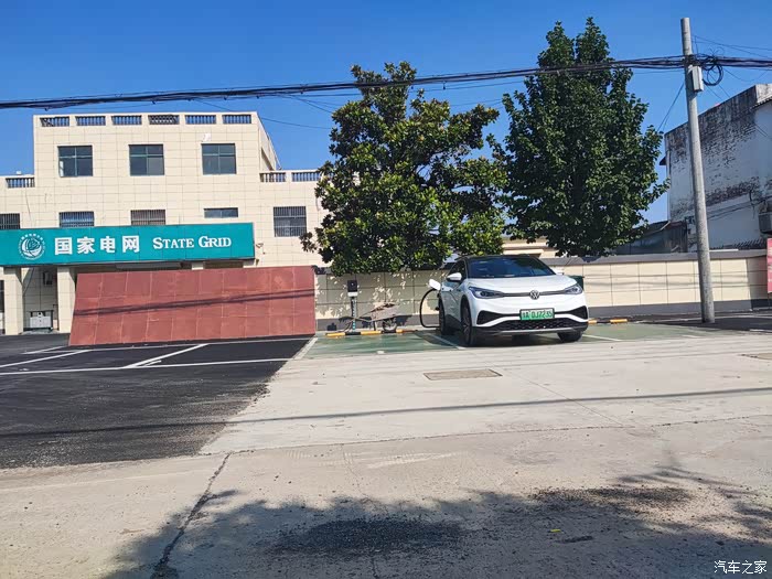

燕子埠充电
离终点12公里
算下来一共充了78度电,充电时间1.5小时,按充电空调消耗4度电,就是74度电。74度电÷430公里。百公里电耗17.2kw。

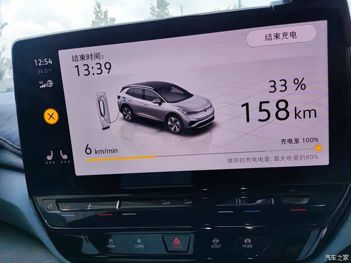

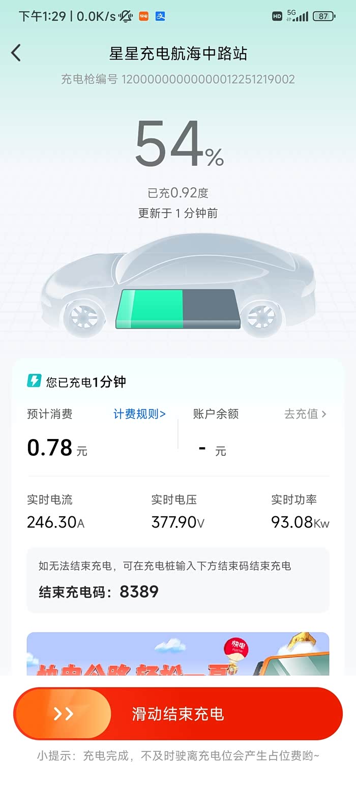

充电功率93
