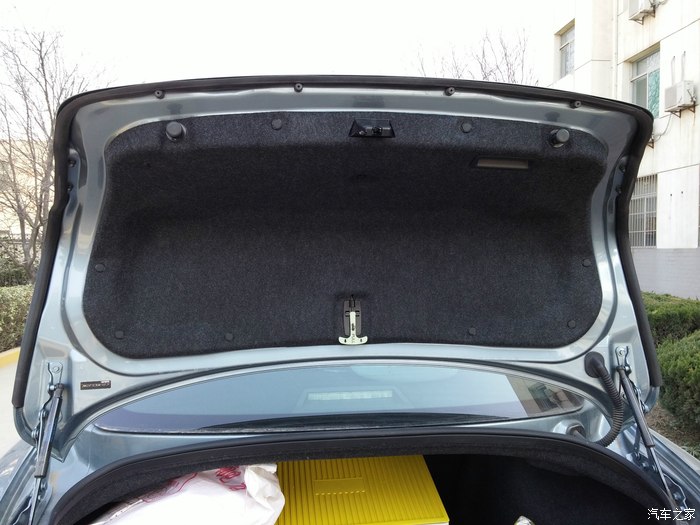

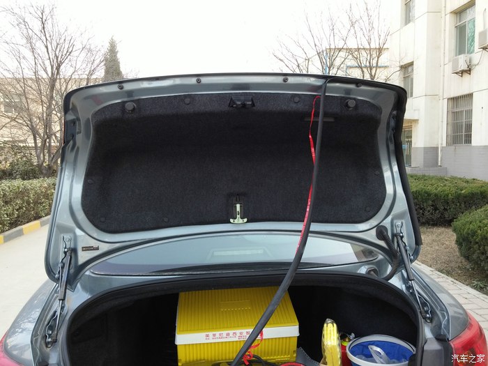

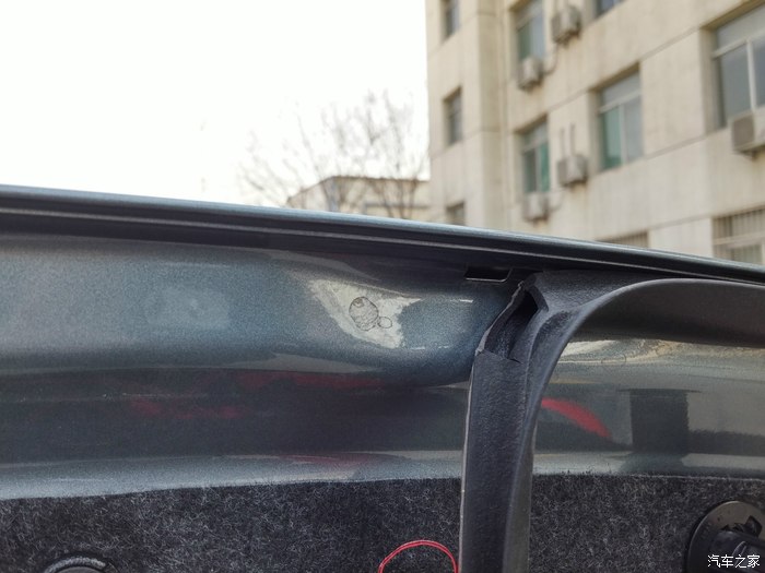

后备箱用的P型,围三边就行,前边是要流雨水的
注意有2个出水口要留出来
贴完后

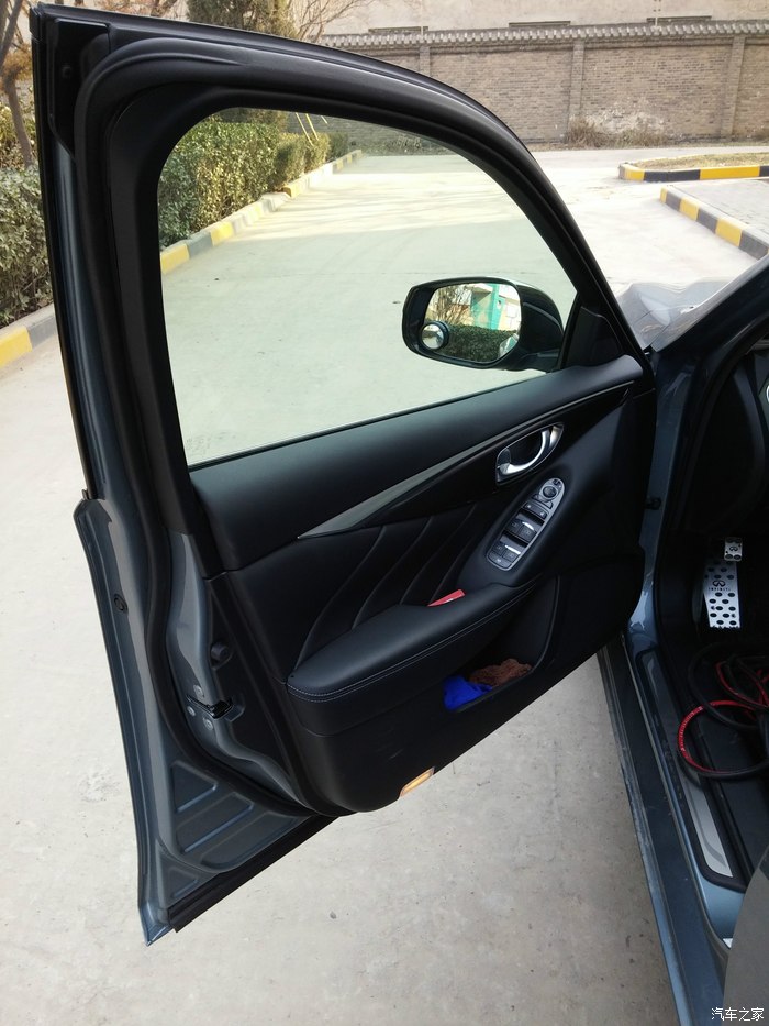

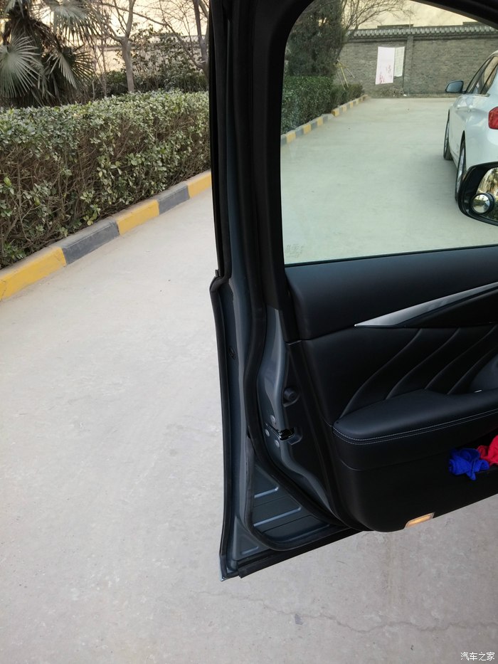

前门没贴前

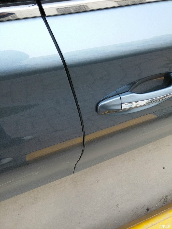

贴后,外圈小D,中间一点用的大D
这样的好处可以有效解决前门后下部三角区的进泥土问题,如下部位
贴完后能看到与后门密封更严实了

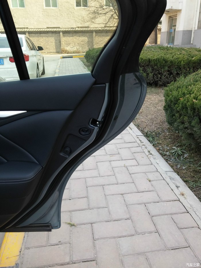

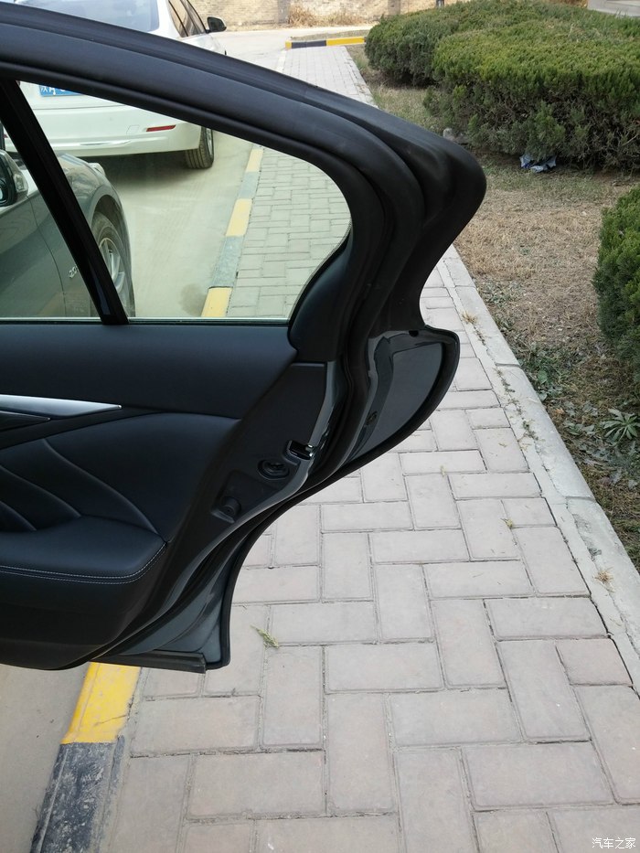

后门未贴前
还是贴小D
贴完解决后门三角区进泥土问题,如下

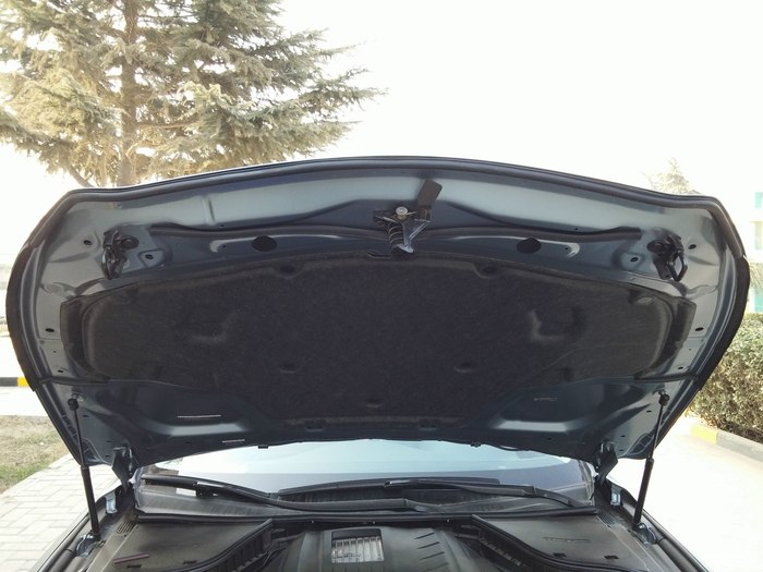

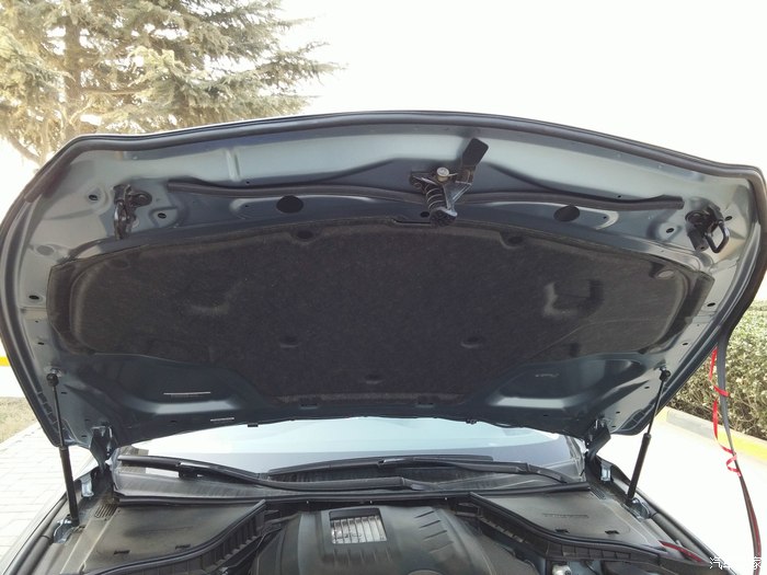

贴前机盖,大D+Z型,也是贴个U型就好了,因为靠近前窗那发动机一圈已经有原厂胶条了
完工后

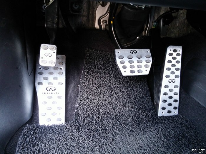

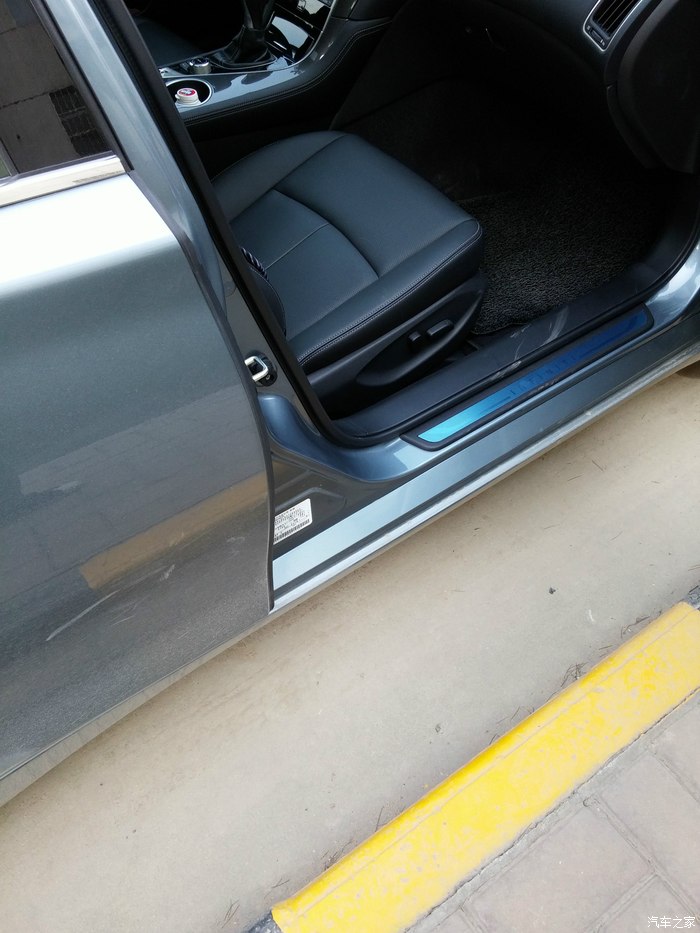

最后附送脚踏板作业,建议大家不差钱的上那种直接免打孔扣上去的,200+一套,当然自己也不太好装,比较费力
我这种便宜,70+但要打孔,但是个人不喜欢免打孔那种横条样式
可是我又不想打孔怎么办,懒办法,3M助粘剂抹在胶皮和金属板上,干了后用万能胶粘住,然后再抹助粘剂到车踏板和胶皮背面,干了后把3M胶带粘到胶皮背面,然后粘到车踏板就行
亲测半个月了,粘的还挺牢固
当然建议大家买这种的还是打孔安全,要么就多花点钱买免打孔的
