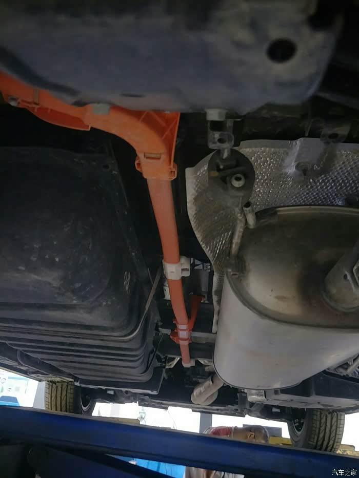

没有传动轴,只有高压线束。
因为威尔法是混动车型,有一个发动机和3个电动机,如果经常低速行驶的话发动机会反复低温启动,这样机油就脏的快一点。

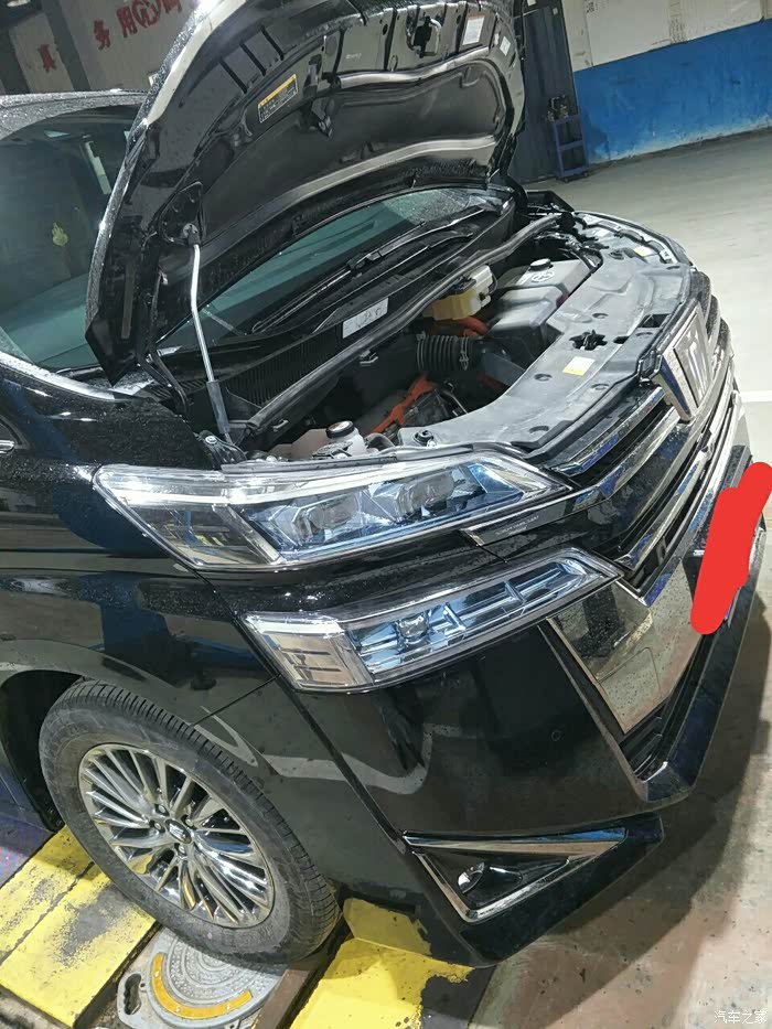

市光的LED大灯,不知是比小糸的强还是弱。
HYBRID混合动力逆变器的防冻液。
