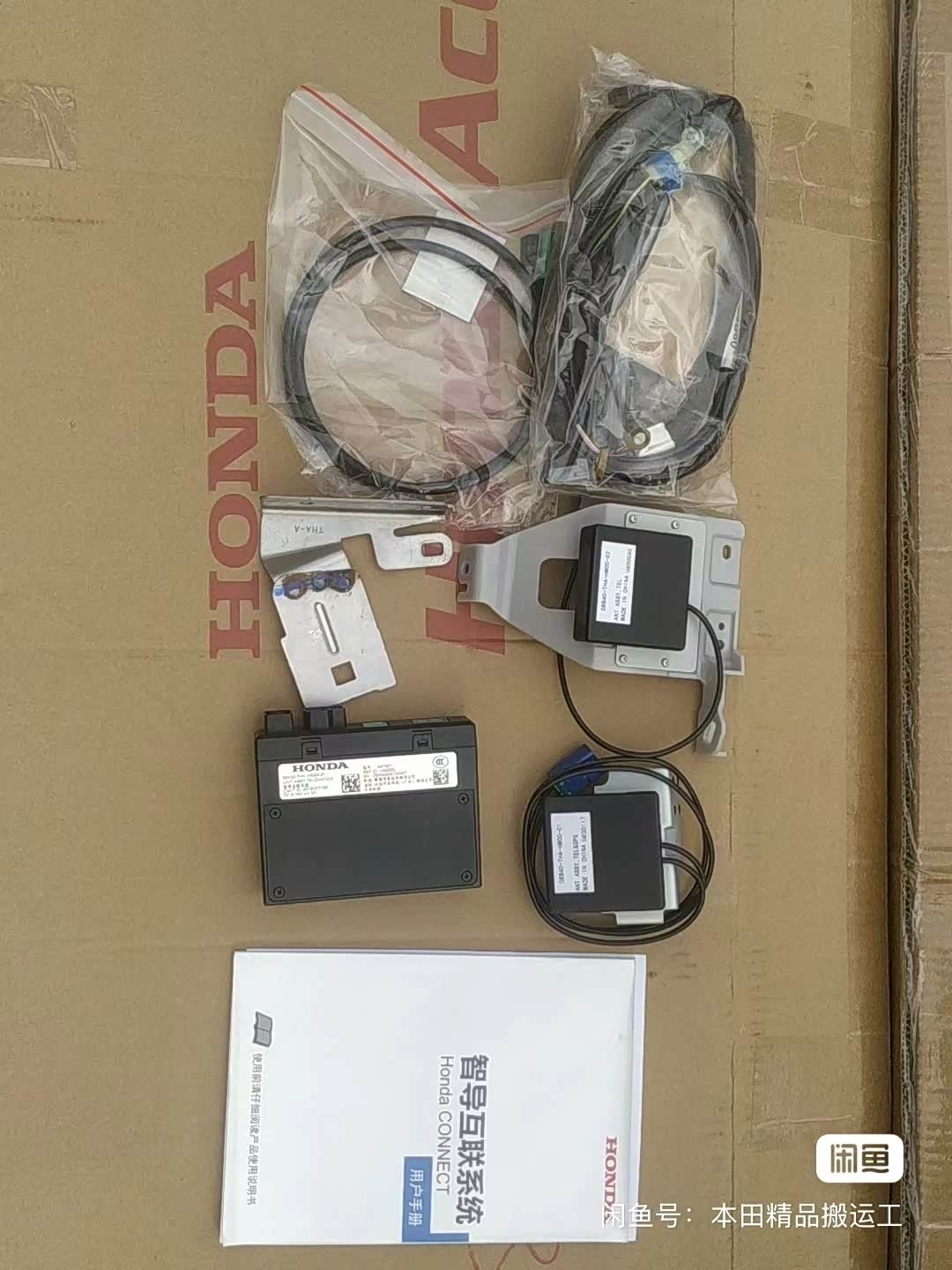

因为嫌弃原装1.1版本导航盒子3G网太慢,更新花钱且不好破解,
所以就买了个2.0版本智导互联盒子,新款2.0 有4G网络,而且有人可以破解装普通高德,

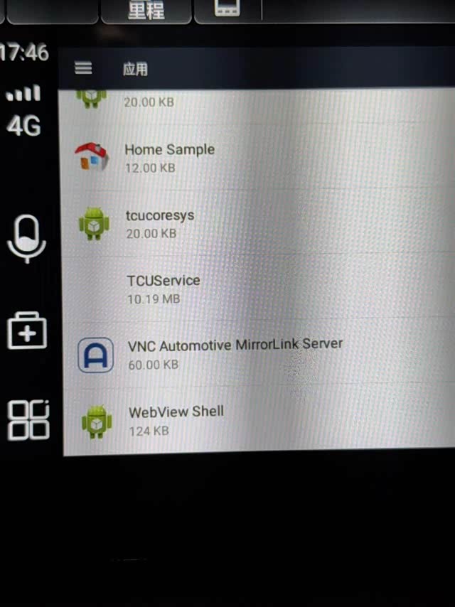

现在勉强能用但是不太兼容,表现为显示不全两边黑边太大,关键导航不出声音!!
现在可以ABD链接安装软件,
已经装了7.11版本高德,如果你知道怎么从原装1701 1.1盒子里面把Mirrorlink投屏协议软件提取出来,再通过ABD安装,那就太完美了,

反正这次失败了,但是至少知道咋回事了
盒子里面有个 VNC automotive mirrorlink server 这应该就是负责输出的,里面设置不知道砸改。
