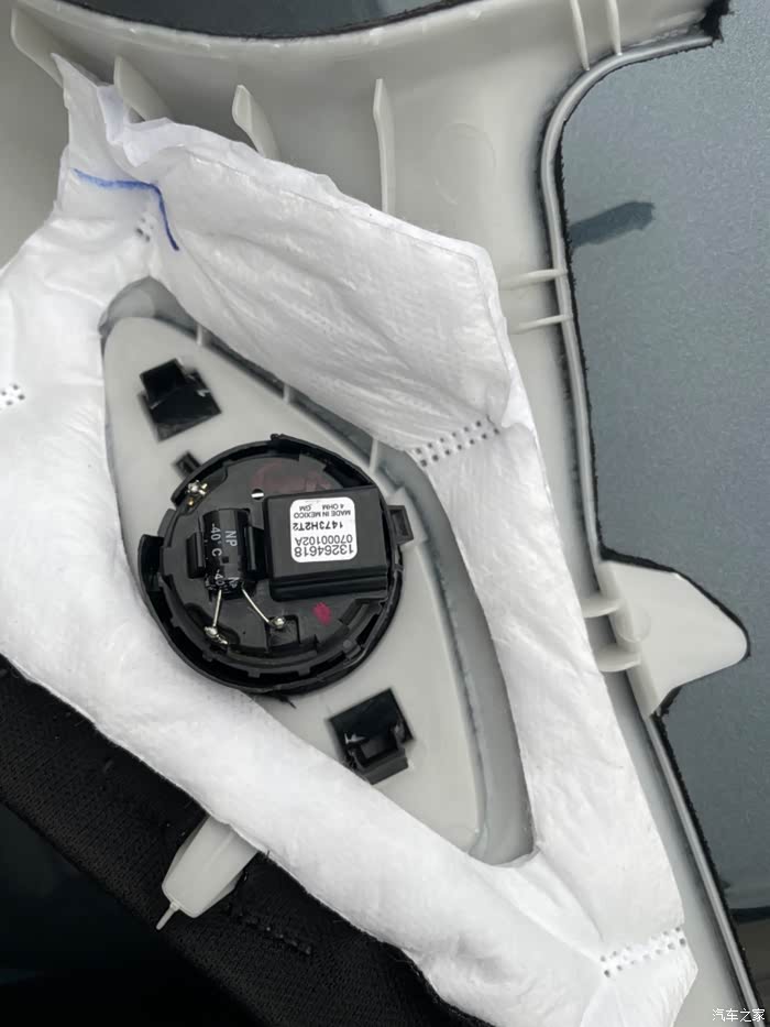

更换君越A柱高音头过程与体会

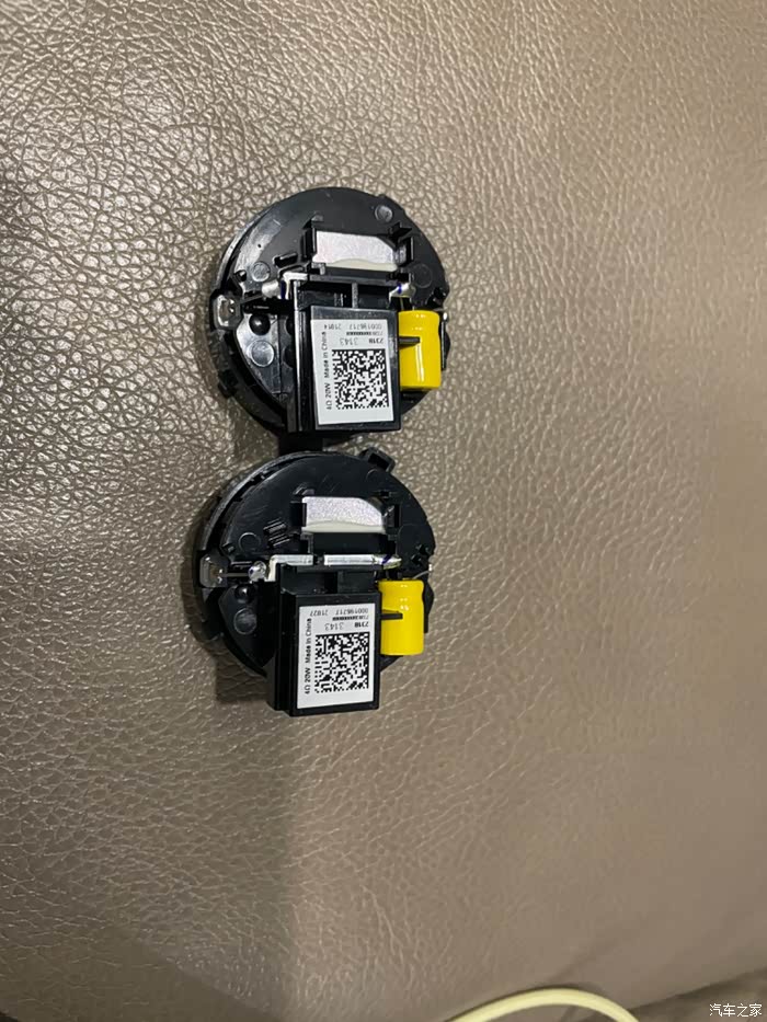

这是原车高音

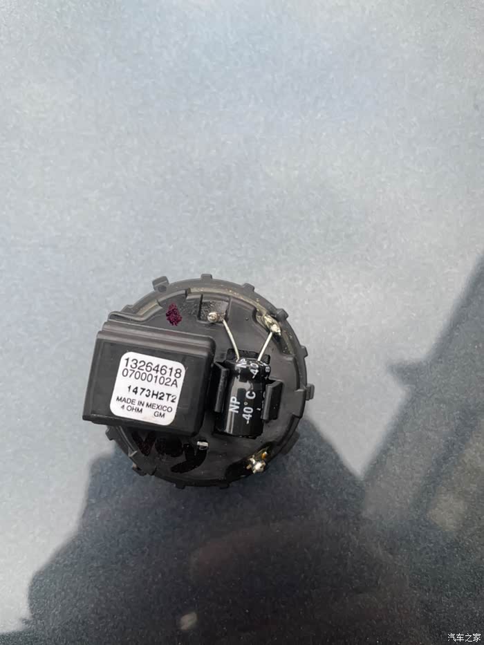

哈曼卡顿高音,墨西哥工厂生产
原位置安装,插头通用

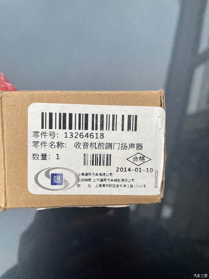

产品出厂包装,有条形码和零件编号及出厂日期
652尊贵版标配11个BOSE喇叭(SSSS脸不红心不跳信誓旦旦的说),这也是吸引我的重要因素,去年五月份提车至今己行驶1万公里,始终感觉高音音质不理想,WAV格式的音乐文件以及苹果、QQ高品质音乐都不能发挥其应有的音乐质量,去年10月份在更换流媒体后视镜和做4门隔音时才发现A柱两个高音并不是bose的,而中音及4门喇叭的确是墨西哥产bose,于是便蒙生更换高音头的念头,先后在某鱼买了马克和丹拿的拆车件,结果都退了,呵呵..原因你们都懂的.最后在论坛上偶然看到与我有同样经历的的车友更换了哈曼的高音于是便开始找货,这个型号是哈曼卡顿专门为GM生产的君威专用高音喇叭,产品编号13264618,由墨西哥工厂生产,某宝全新的一对1020元,而且也仅此一家,真是奇货可居.苦苦找寻终有结果,上海一位专营通用汽车配件的朋友提供了全新哈曼高音头,都是全新库存.今天装车完毕,试着放一首童丽的烟花三月和汤玛斯.纽曼的电影1917有鼓点节奏的音乐,其高音部分干净通透令人耳目一新.在整体上都感觉有显著的提升.自己非音响发烧友,感觉bose再配上一对好的高音已足矣.把自己的爱车大卸八块,重新走线加功放再换上全车高品质的喇叭,这样折腾下来音质肯定会有很大的提升,这就要看各人喜好了。
