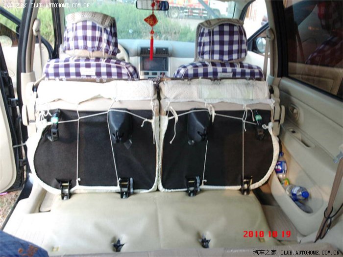

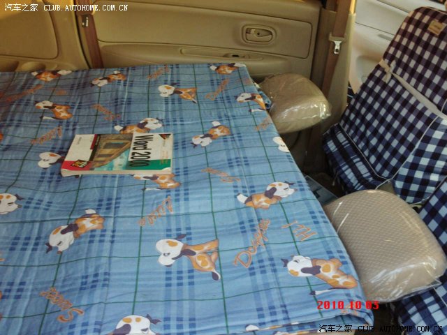

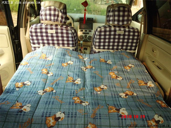

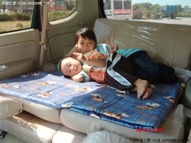

看到雅友改造的床车非常的麻烦,还没法多变,要是床车模式就没法坐人了,我的可以随心所欲,于是想给雅友一个简单实用的法子,先看看整体效果图
淘气的外甥怎么着也不配合俺躺下照相
看看小孩可爱吧,不想配合俺
淘气的外甥和他姐姐
淘气的外甥和他姐姐
孩子可爱吧,现在不下车了,在车里点歌听(我安装的是点播机,可以随时点播儿童歌曲)
叫他躺在床上,那家伙就是不听话啊,在后面躺下了
大火感觉怎么样》?很惬意吧

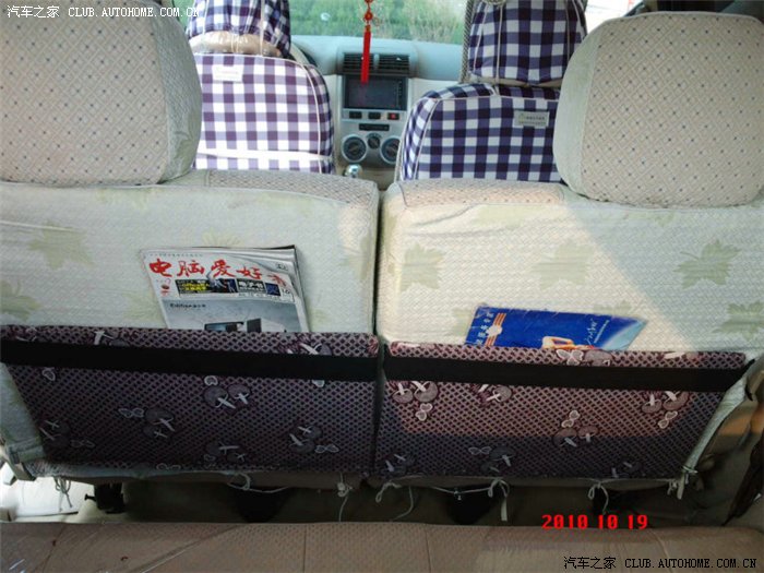

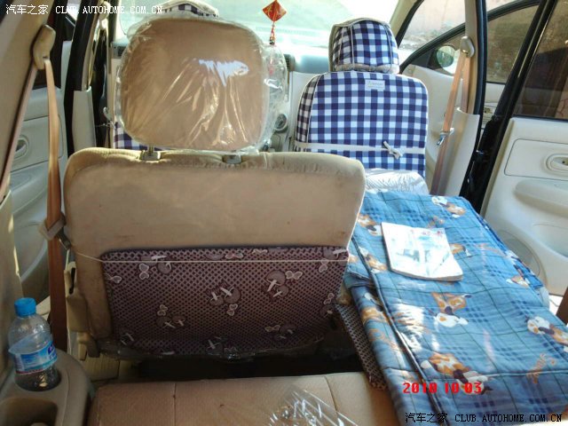

平时可以做杂志夹使用
呵呵,效果还好吧,接着来

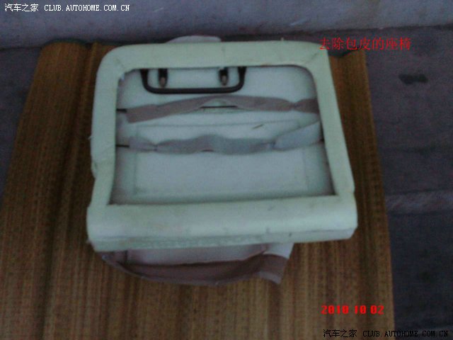

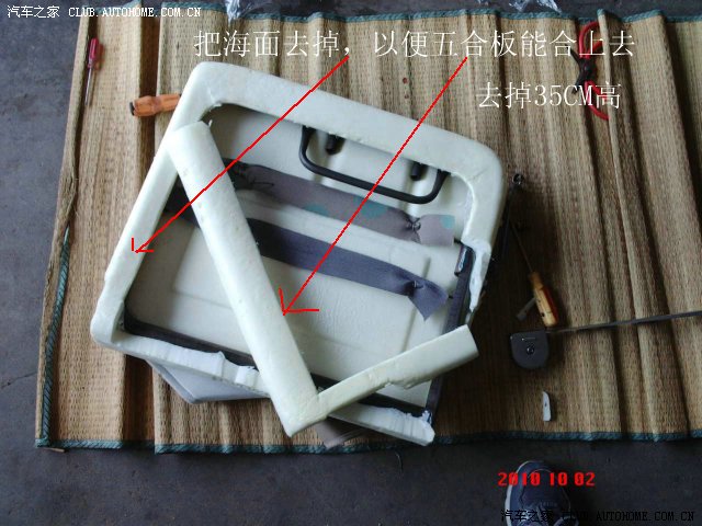

拆下而排座椅靠背,去除外面布料

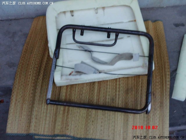

分解
割掉多余海面,目的是为了活板能叠上去,有一个边海面我忘记去掉了,最后费老进啦才去掉

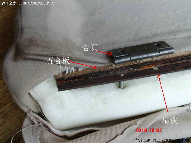

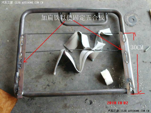

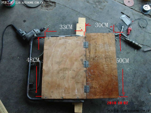

把铁框加焊扁铁

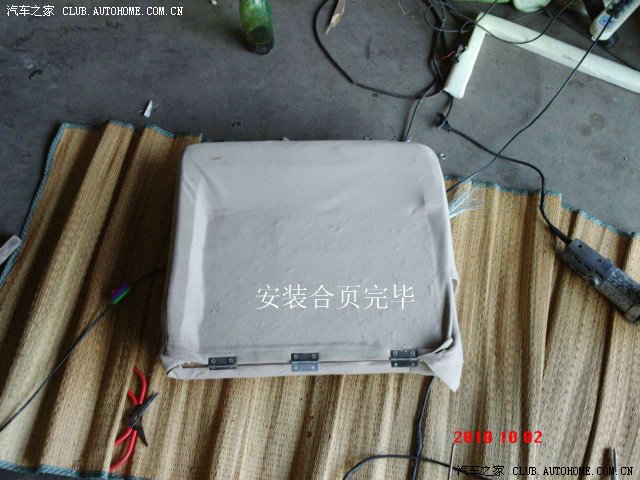

固定五合板和合页
实验完毕分解,在套上布料,主义把后面的布料用胶粘住

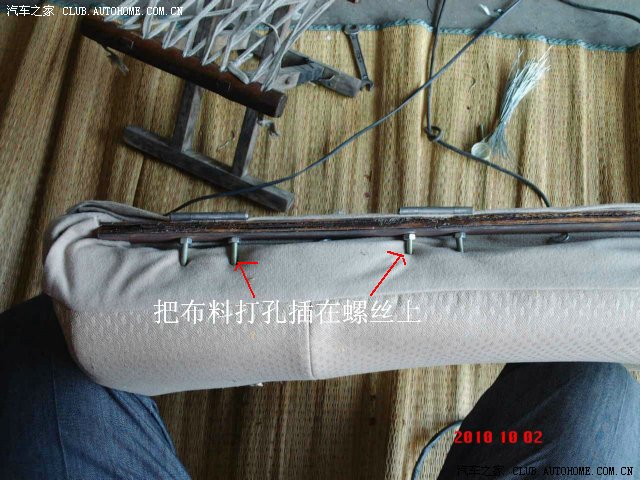

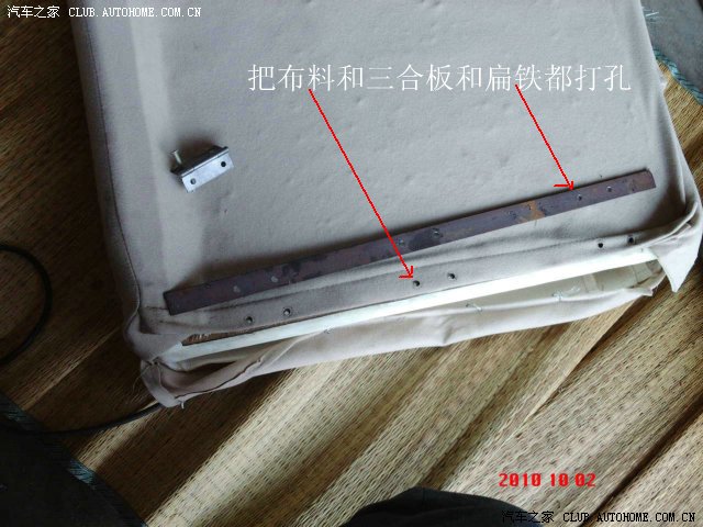

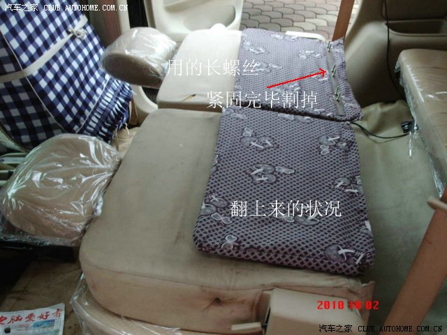

打孔固定合页,五合板,并加扁铁一根,
螺丝禁锢后把座套挂在螺丝上
完毕后

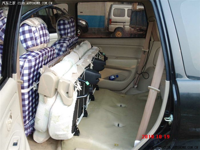

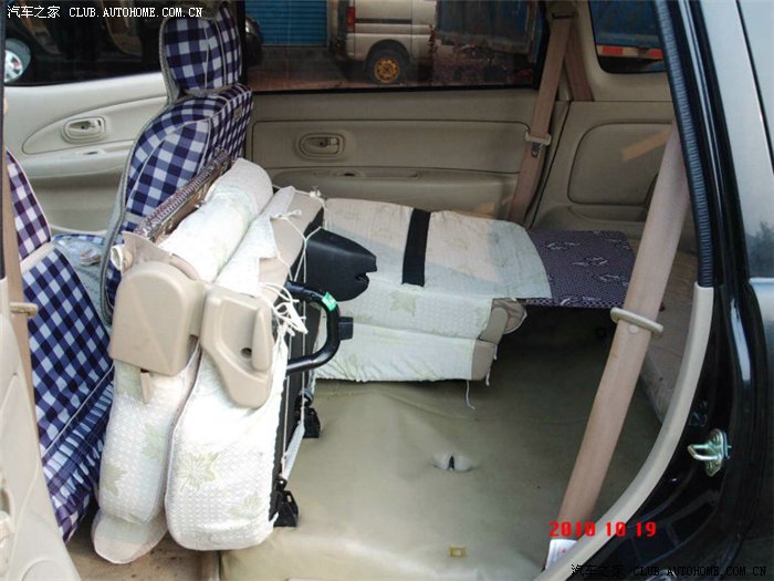

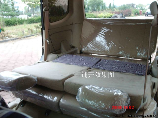

装上活板,并安装车上

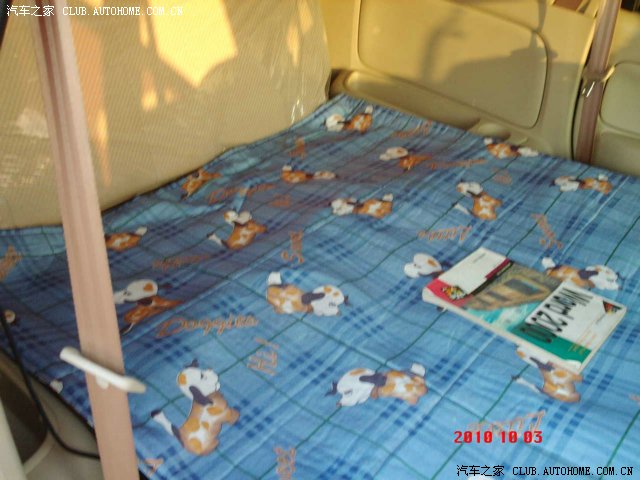

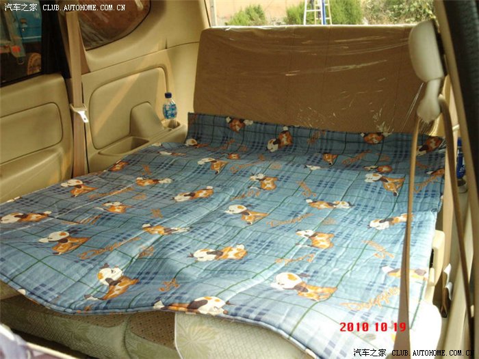

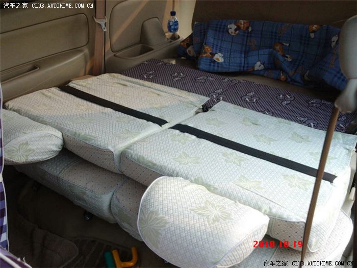

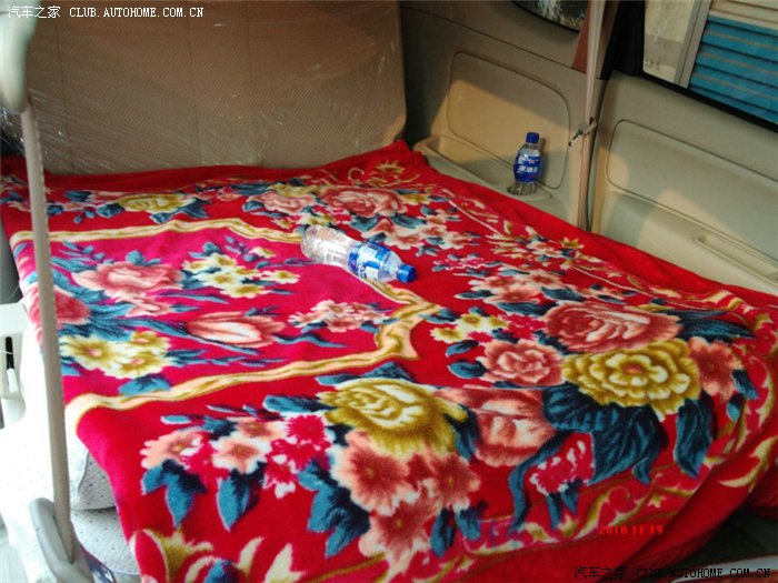

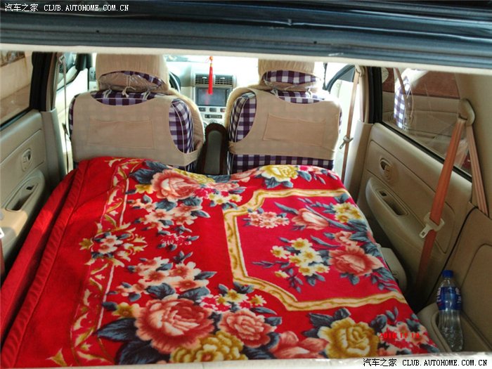

铺开效果

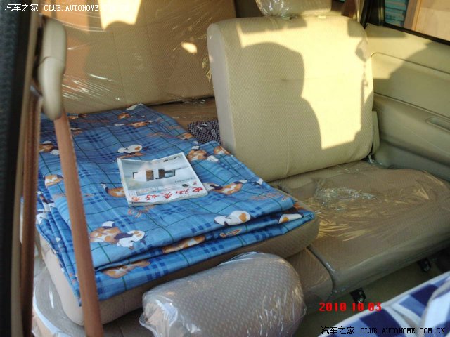

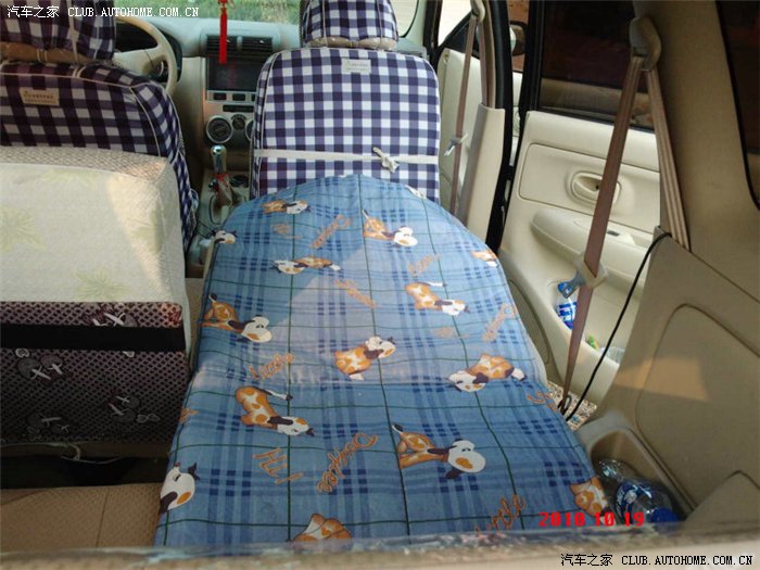

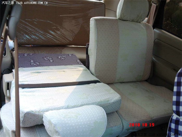

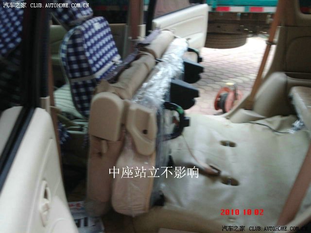

站立效果

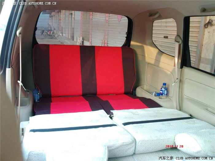

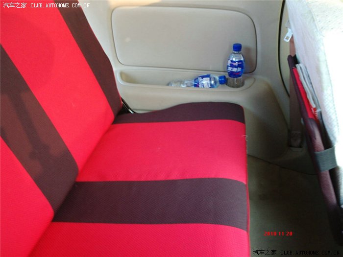

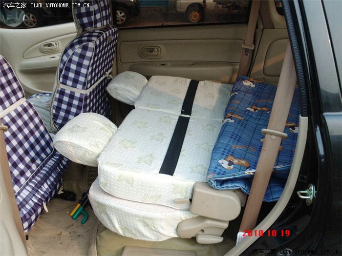

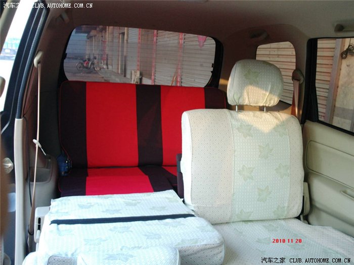

7座效果。。我的车因为店里忙于客户的,所以自己的座套还没做,只好用线帮一线叫雅友看看效果图了,做好座套缝上个松紧带套上就行

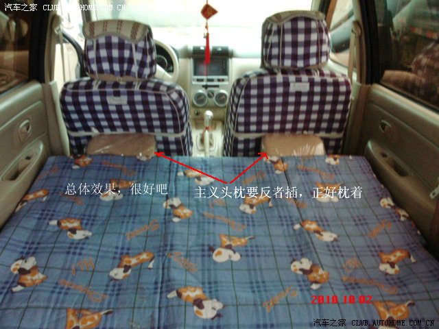

最后再来个总体的
完毕
总体材料成本:合页0.5元6个3元,扁铁5元,五合板去前面木器厂要的,那家伙黑啊,要了我20元,螺丝3元,清漆7元,呵呵,不到40搞定
