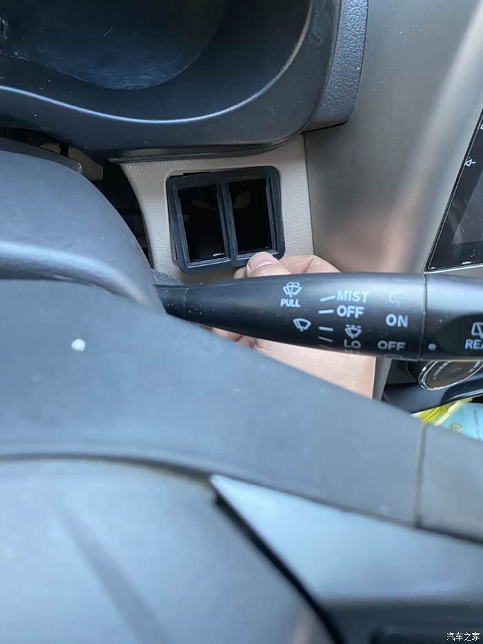

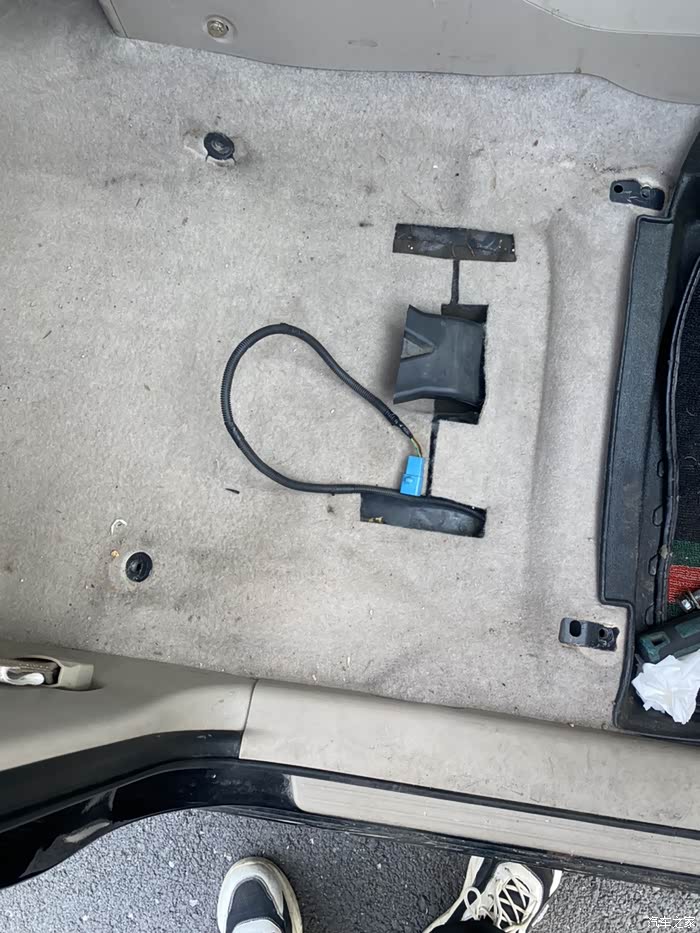

为了确定自己的车能不能加装座椅加热,先看一下厂家预留的加热按键部位有没有留的加装的线子。
有 就可以 没有就需要买U***。坐垫加热。

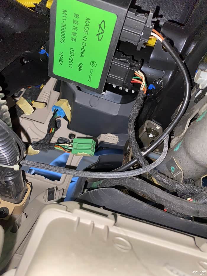

刚开始找不太好找这个加装线子是和车机控制线一起的。仔细的找一下。
不太好取,尽量无损

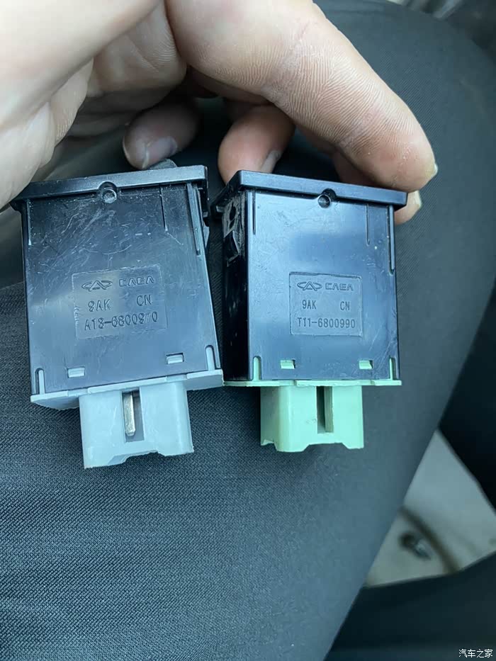

在网上购买的控制器

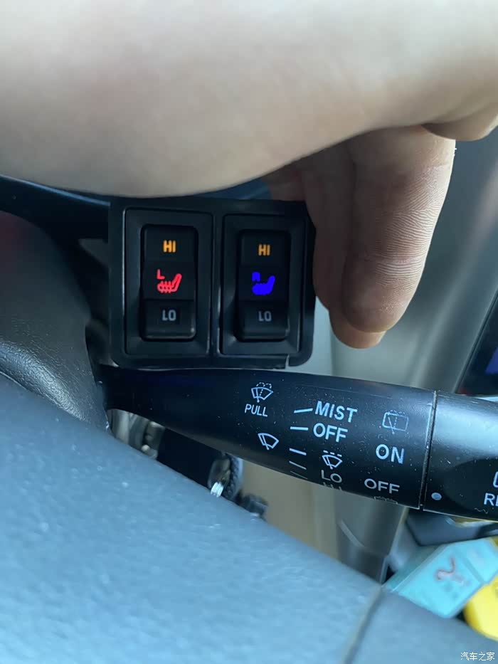

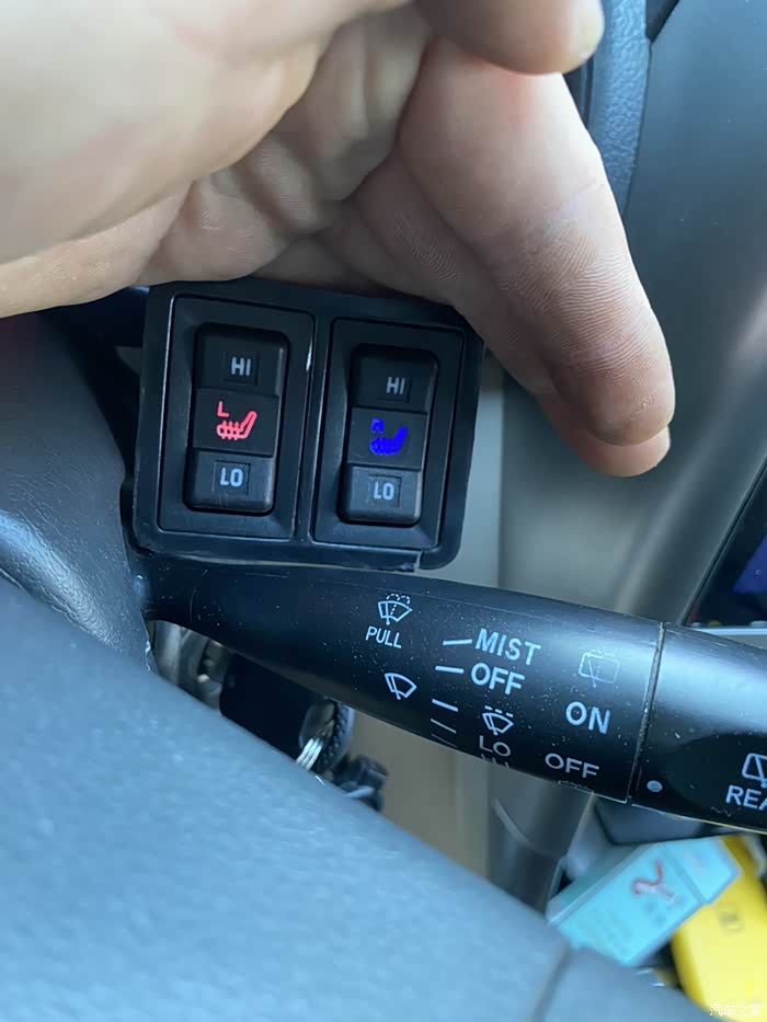

装上开关先不要按上。通电,试一下开关的灵敏度。
加热状态
这个为主副驾驶的控制线。也是安全带未系的提醒。
网购。 加热垫反面有中文提醒坐垫和靠垫。
