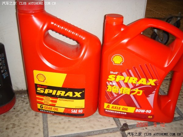

9月5日,我的骏捷2万公里大保!因为4S搞活动,有些项目的免费检测,于是直接去4S保养了。感谢济宁的4S,保养结束后还赠送了礼品(一个小巧的防滑垫) 呵呵!因为在论坛里了解到,2万以前必须更换齿轮油,而且很多同学的建议是最好不要在4S更换,油品质量一般。于是2万的保养我更换了三虑和机油,并没有在那里更换变速箱齿轮油。9月12日也就是中秋节小长假的前一天,我来到了济宁一家壳牌润滑油专营点,花费110元更换了壳牌的手动变速箱齿轮油!本来不准备发帖子的,因为过程拍摄的不是很全面。因为一个疑问,让我有了发帖子的念头,壳牌店里的师傅推荐我用130元(80W-90)的一种齿轮油,这种齿轮油标注的是适用于重型汽车变速箱的,他们说高级车都用这种;而我选择的是一种110元的(SAE90),适用于各类载客汽车变速箱的齿轮油。我当时的感觉是,适用就行,最贵的不一定适合我们的车型。不知道我的选择是否正确,恳请有经验和技术的同学帮助解答! 谢谢!
