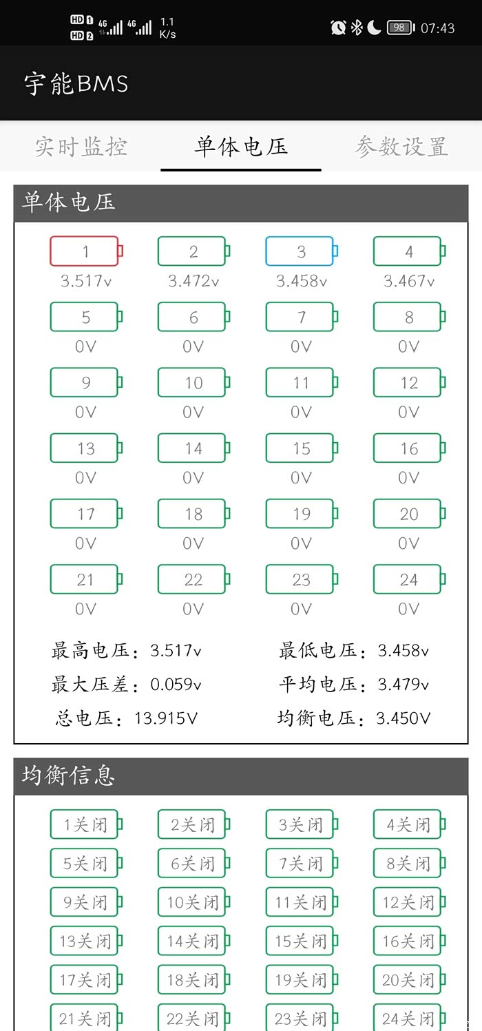

充电电流曲线,停一晚上,1分钟内充满电

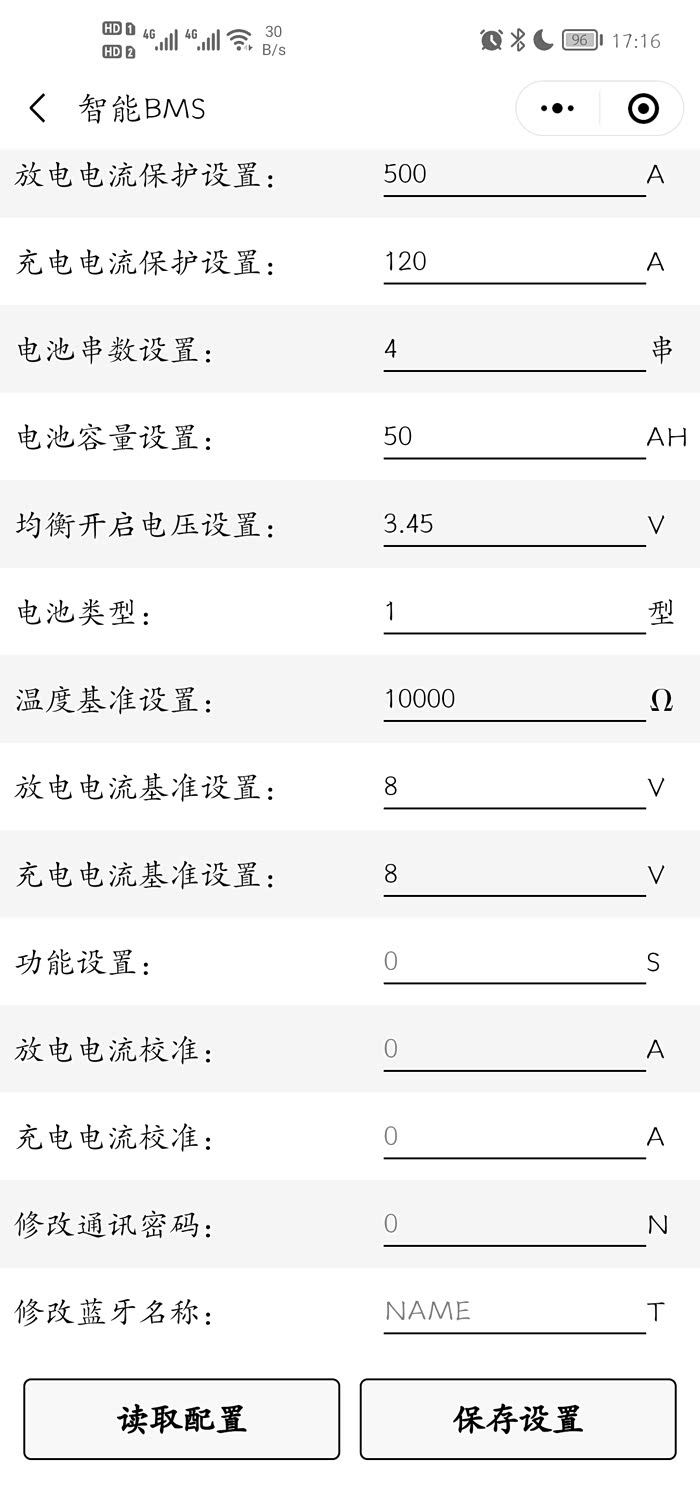

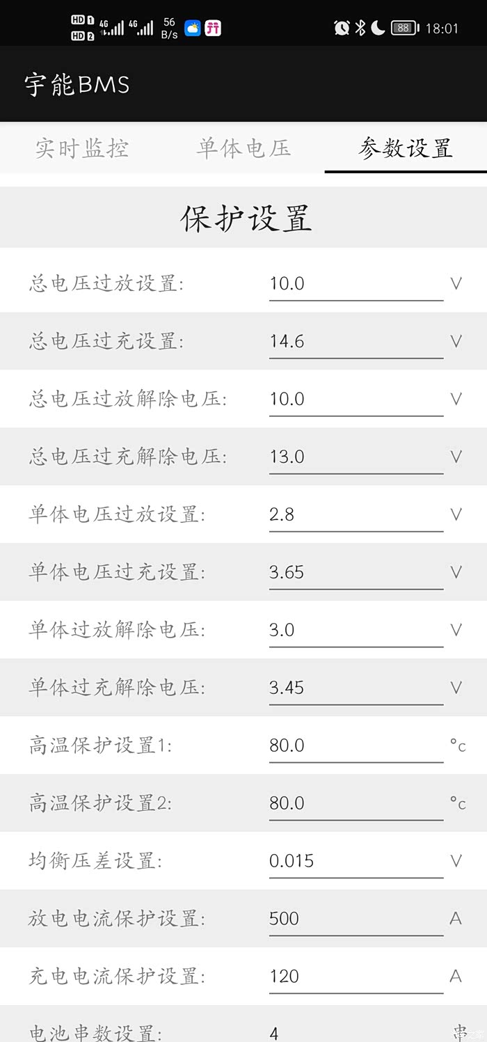

各项保护参数自由设置
各项保护参数自由设置

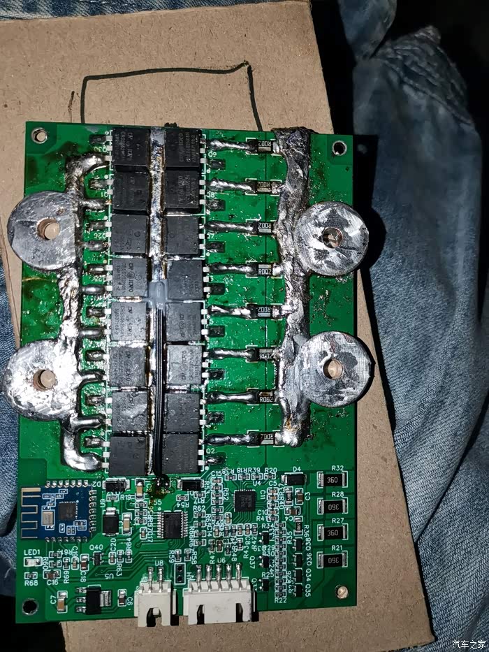

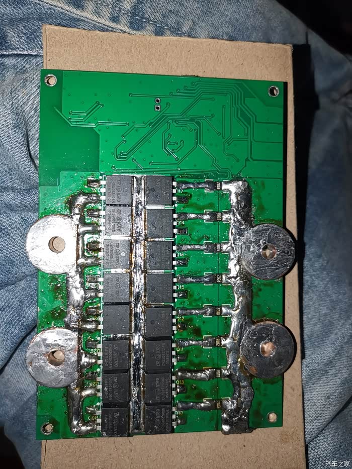

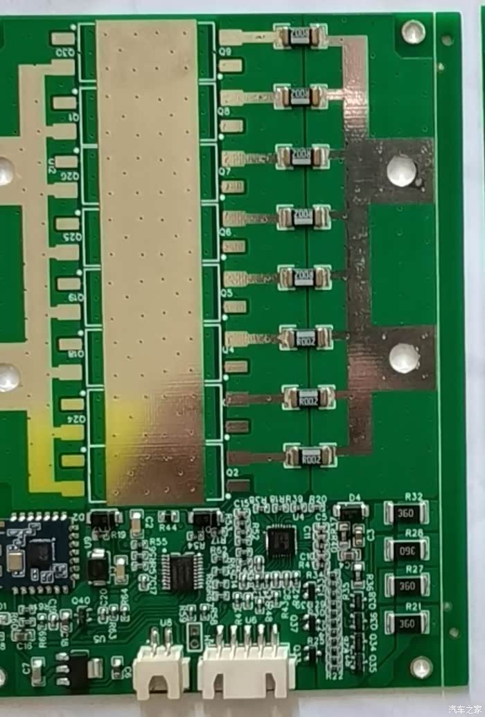

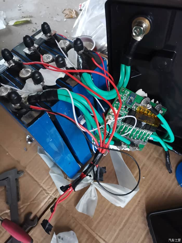

买的半成品保护板,自己焊接mos管
焊接好,充电-和电池- 用紫铜垫片加固,后来用洗板水洗了,好看多了
洗过的板子大家看看,正极连接线用的8.3方*3根,负极也是,电池之间的连接片用的25方的镀锡紫铜片

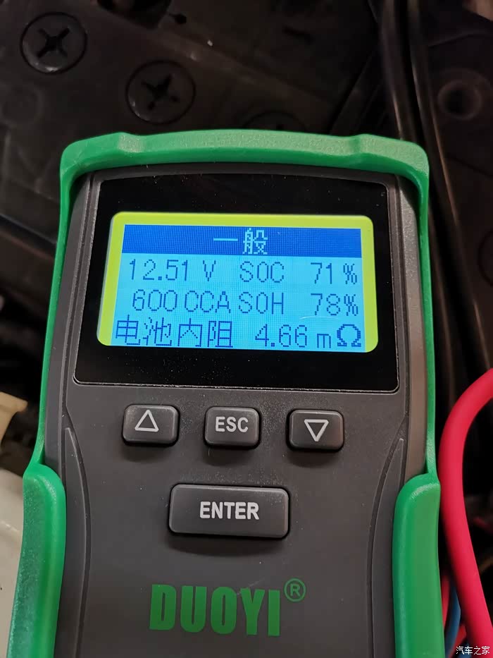

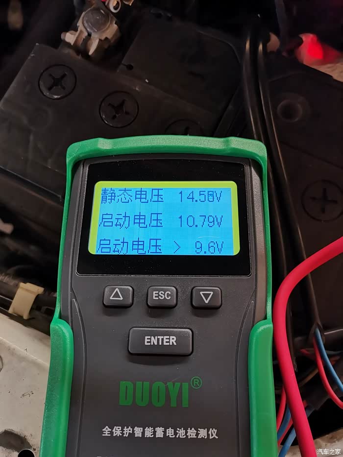

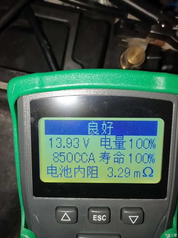

磷酸铁锂电池启动cca和内阻
原厂电瓶的内阻和cca,电瓶说坏就坏了,哎

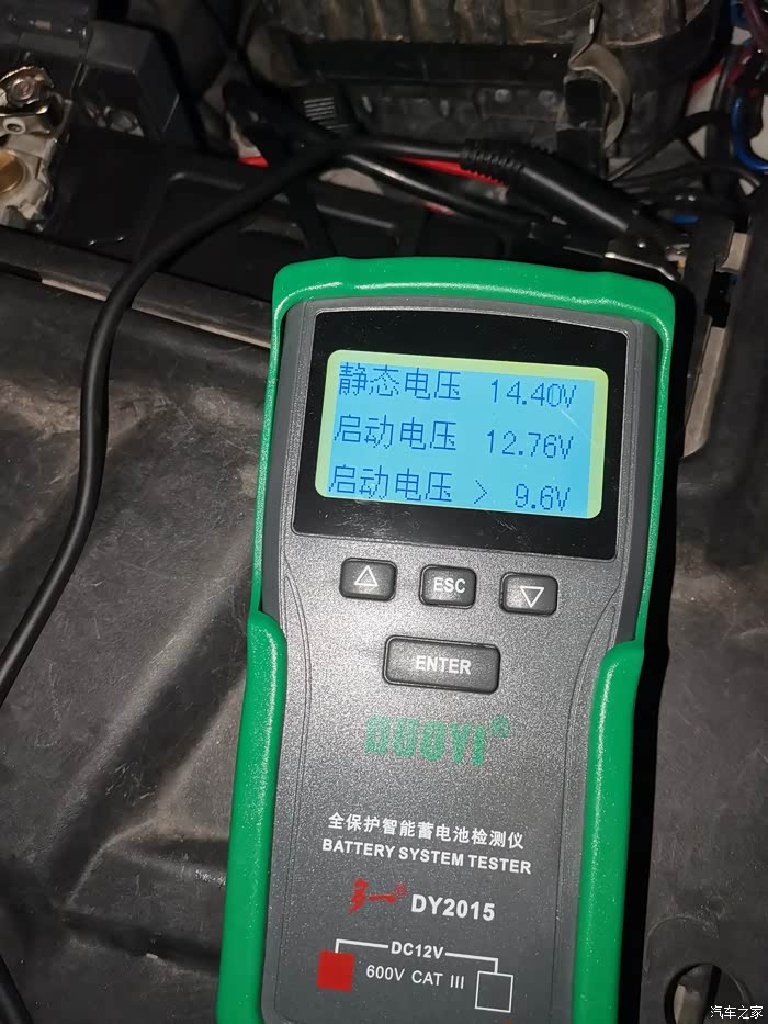

磷酸铁锂电池启动最低电压12.76v
原车电瓶的启动电压,说坏就坏了

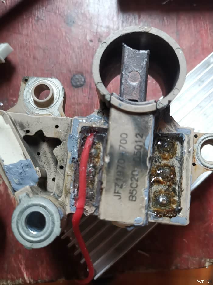

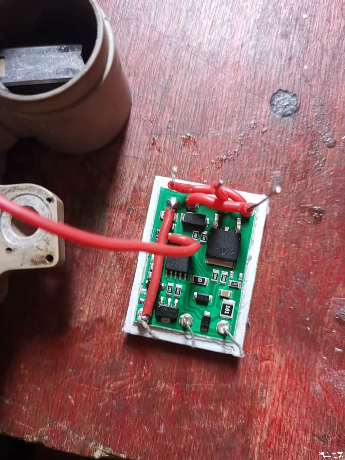

原厂调节器输出14.5v,到冬天还要高点,已经不怎么适配我的磷酸铁锂电池了,我朋友刚好做调节器的,问他要了二块差不多的调节器板子,更改输出电压到14v

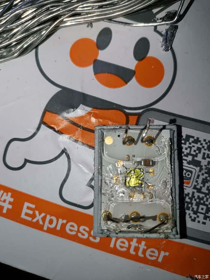

原厂发电机的调节器,是裸芯片的,无法调节电压输出和下图对比就知道了
焊接好,打胶封装

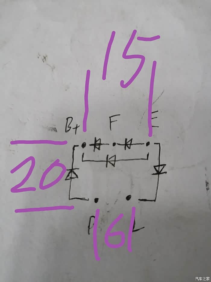

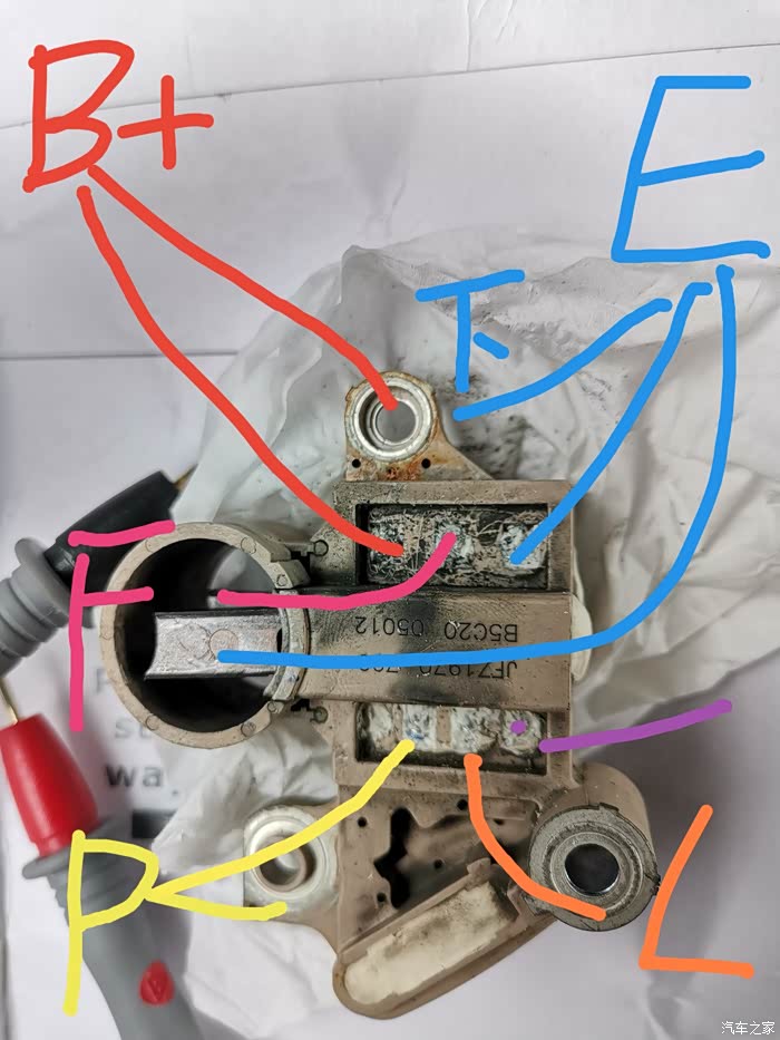

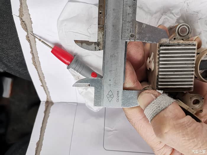

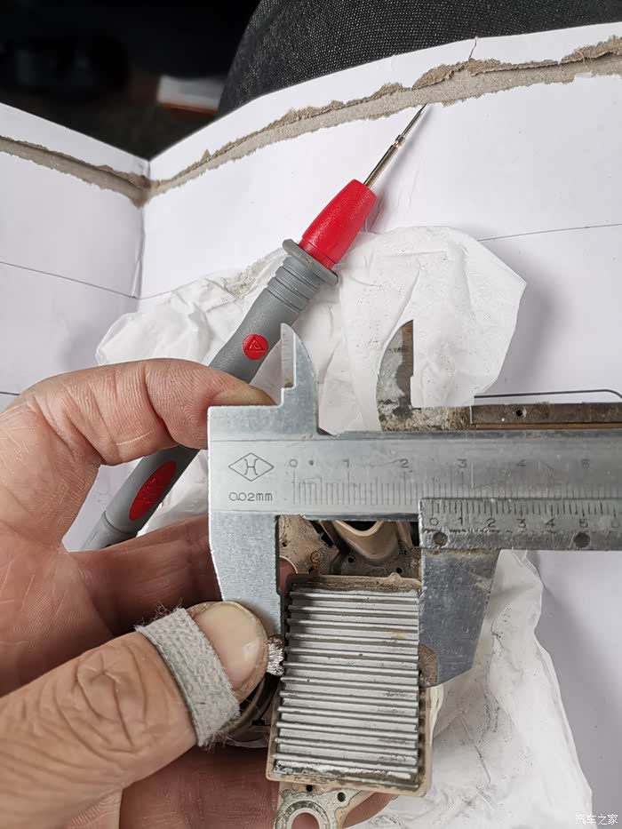

调节器焊点尺寸和每个焊点的定义
调节器焊点定义图
调节器板子尺寸,要自己更换的可以看看
