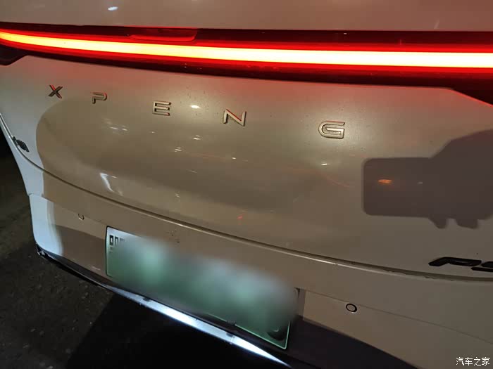

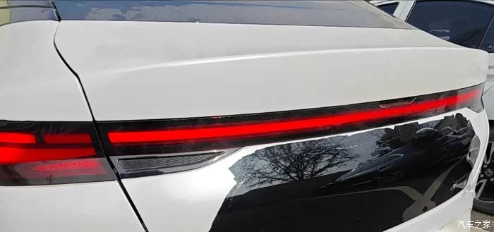

      P5贴了改色膜后,因为事故或者不小心刮擦导致车膜损坏,这肯定是一件很糟心的事。一个小面最少也得几百块钱修复,那么一些小的磕碰有没有什么省钱“妙招”,今天就用我P5补膜的真实经历跟大家分享一下。

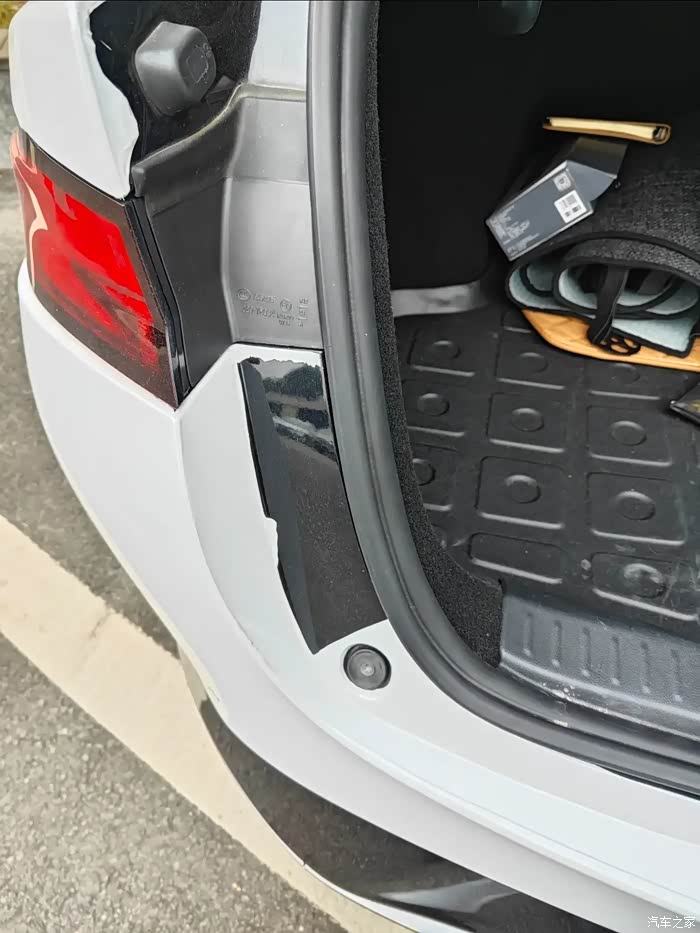

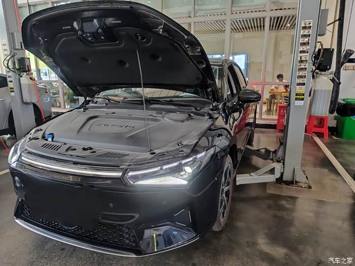

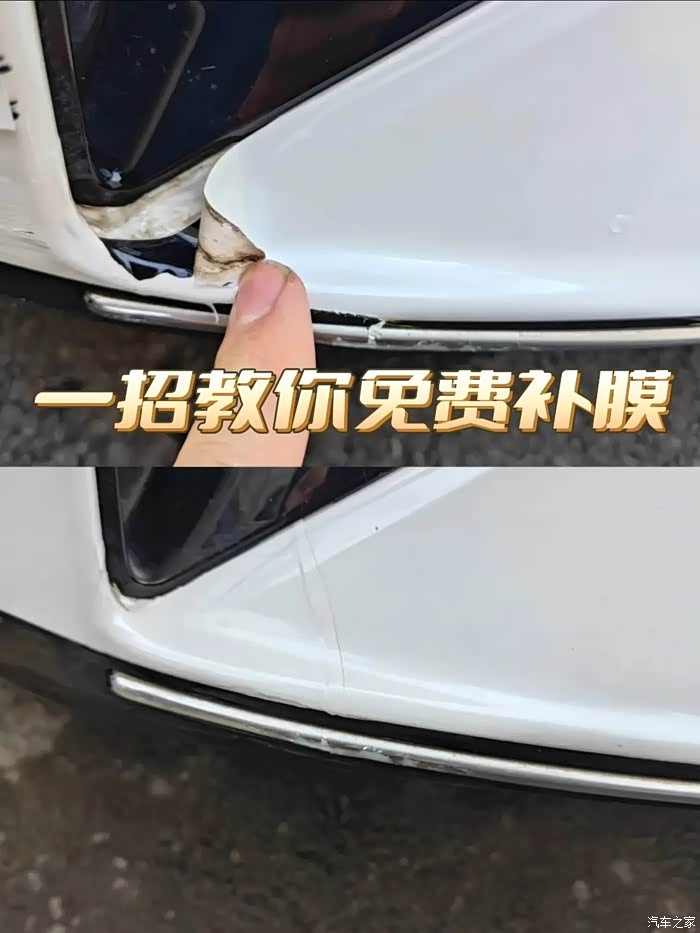

      1?补膜材料:就地取材。补膜材料是关键,用原装膜是最好的了,除了官方给你补发,不想花钱就只能从车身上取。有几个地方可以参考:车顶(撕下来后就成了悬浮车顶);后备箱内侧;车辆侧杠。这些地方一般都会留有冗余的膜,或者撕下来也不违和。

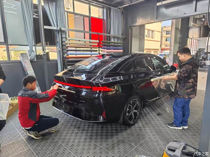

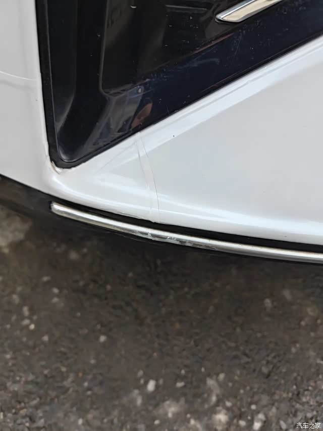

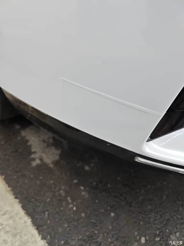

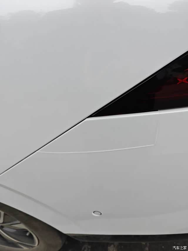

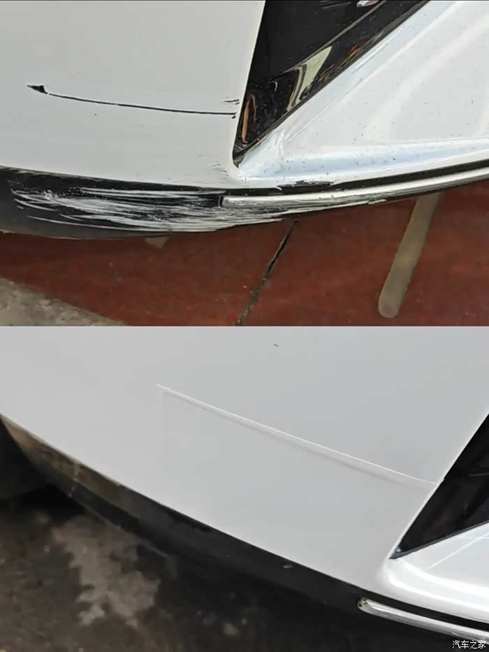

       2?施工:这就需要熟人熟手帮忙了,这里就不建议自己弄了,毕竟撕膜取膜贴膜都是技术活,自己如果没有学过是没法弄的。首先用刀切块破损地方,撕下破膜。再用风枪加热取膜的地方,用刀裁剪下来。最后再用风枪加热贴上修复处,用刀裁边即可。图里有几处我的施工分享供参考。

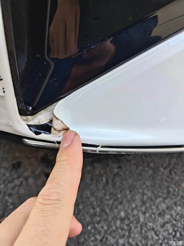

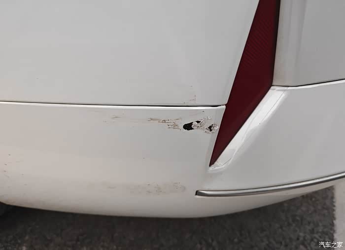

      3?大面积的修补方案:如果出现了图四的情况,补膜是不现实了,那么可以考虑下图拼色撞色的设计灵感,巧妙“做减法”,有可能收到意想不到的效果。当然,这种设计只能仁者见仁智者见智。
