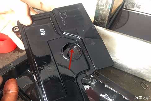

(2)放出变速箱油,发现变速箱油完全变黑,黑色的变速箱油当中还含有少量金属粉末。见下图
(3)拆下变速箱油底壳发现,变箱油底壳沉积有大量金属粉末,变速箱滤网过滤口也堵满了金属粉末,见下图。
(4)这说明该车变速箱内部已经存在异常磨损,需要尽解体大修。抬下变速箱总成拆下油底壳,拆下变速箱阀体。
