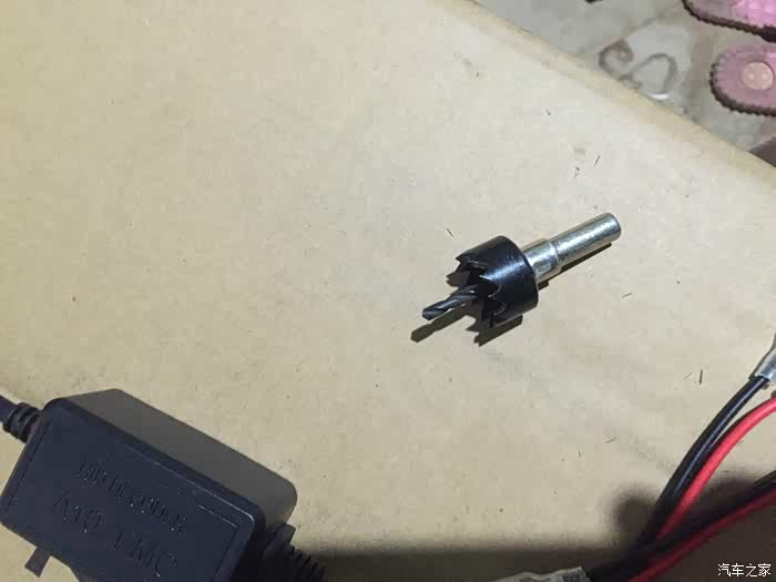

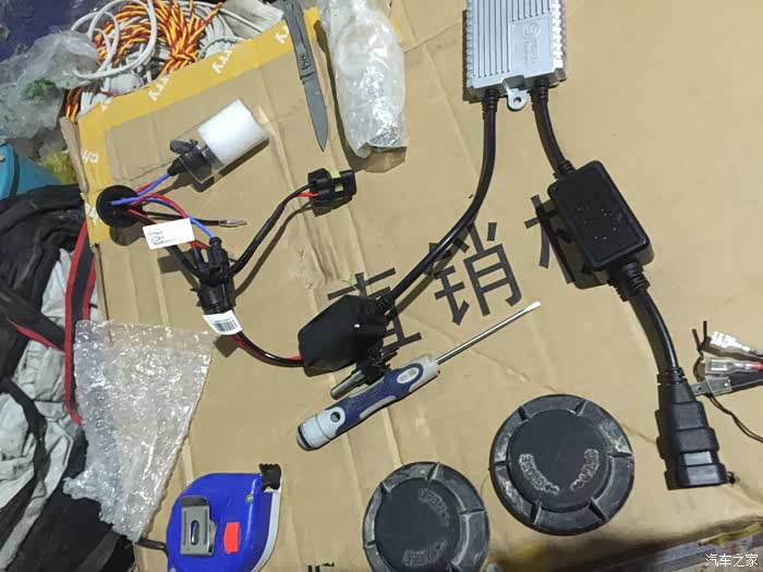

自己的工具,刚刚有

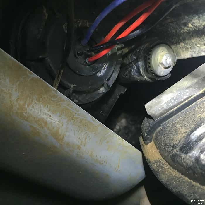

在车上卸下防水盖,还有氙气灯拿出来准备开工

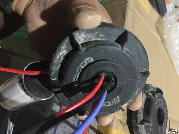

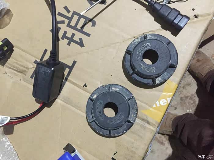

防水盖找到中心点,准备打孔
孔已经打好

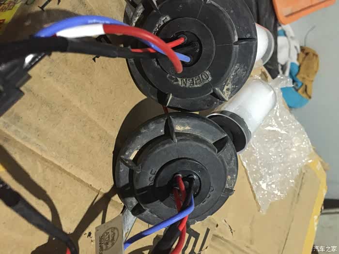

穿线,把防水盖从灯泡处穿过
把防水圈套在防水盖上,这个比较麻烦点,用了好几分钟才卡好
这是防水圈,套好里面图片
全部套好防水圈,准备下一步

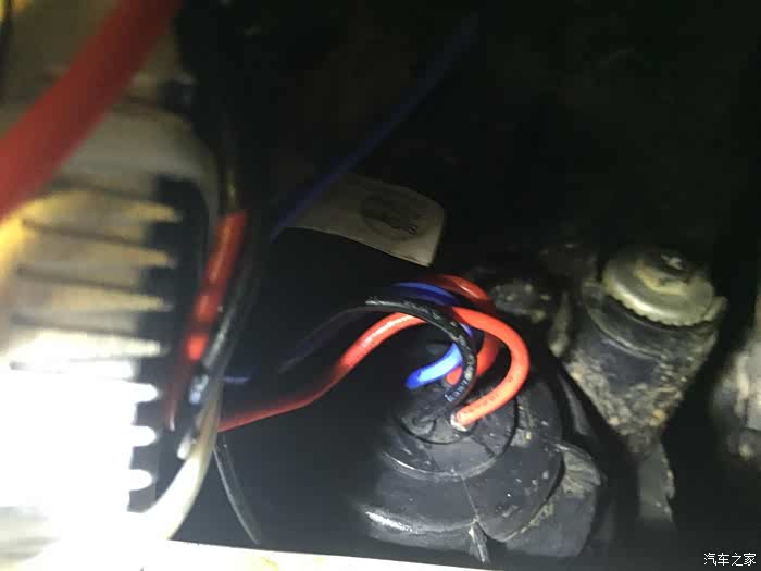

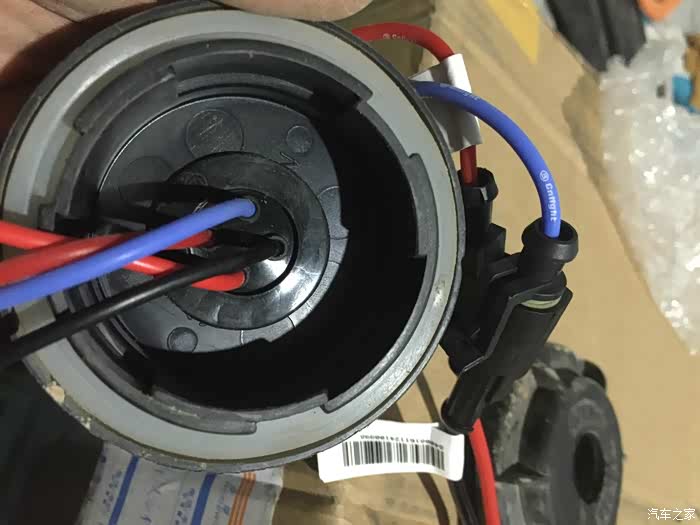

把原车灯泡取下来,把氙气灯泡装进去,这个过程还要把原车线插座,插到氙气灯擦头,很简单就2根线
两边全部装完氙气灯,泡,准备下一步

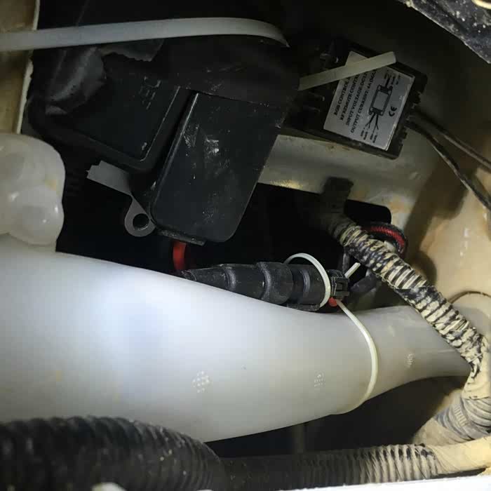

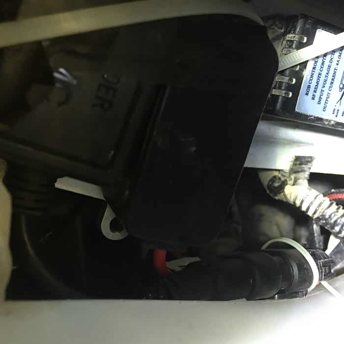

固定线束,和解码器,安定器
扎带固定安定器
全部用扎带固定完成,全部安装完成,准备试车灯光

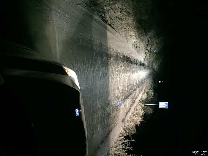

以前改的近光,

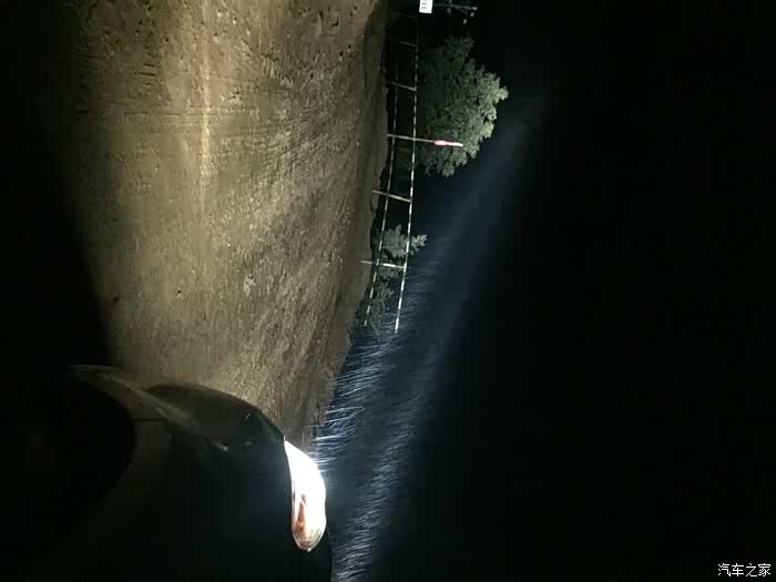

刚刚改的远光,效果不错
远光效果
专门找的地理位置,拍的远光,光束,效果强悍,值得改装
