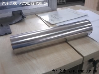

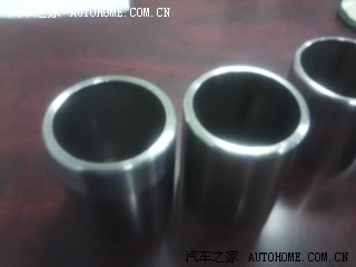

原材料:不锈钢加工店买的不锈钢管一根
还是原材料

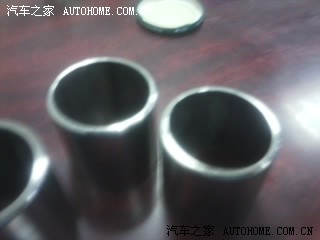

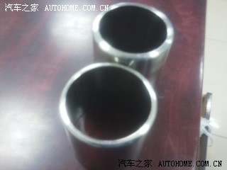

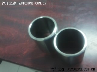

车床切断卷边后效果
同上
同上
同上
4个齐了,不过卷边有点大小不一,就这样了

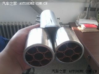

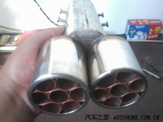

这是蜂窝状的
还是蜂窝状的
还是
这两种方案我在论坛里征集过大家意见,不过没什么结果。最后决定还是做蜂窝状的,因为当初买不锈钢管的是买的有点短,所以如果直通的有可能看见底了,蜂窝的可以遮挡一下

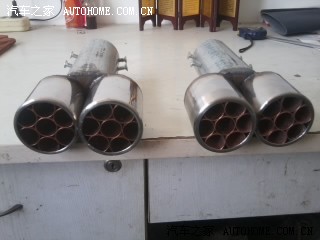

这是做好的成品,双管的但管中间是一个不锈钢板连接的,因为没有弯管设备,想做个弯头连接不能实现,只能用这种结构,不过连接处是不露在外边的,一般看不到
同上
2个放一起的效果

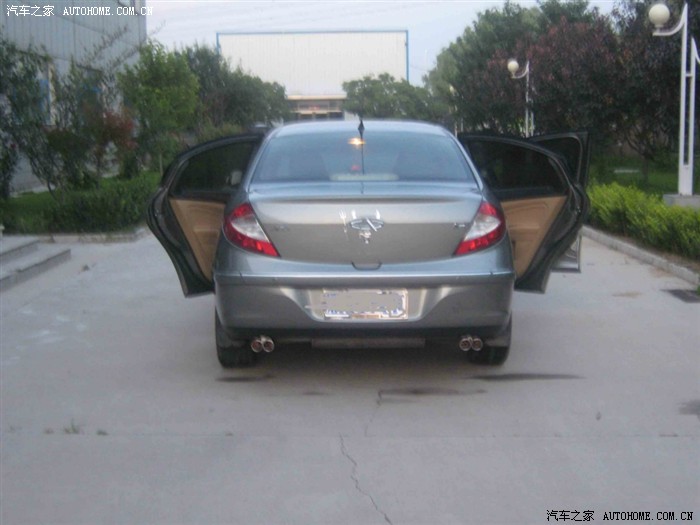

固定我是用6个螺丝固定。左右各2个,下边还有2个,下边2个螺丝可以调尾喉上下的位置和前后的水平的,左右各2个是固定的,单管是2寸的镀锌管,有点黑了,后来刷的银粉漆,很亮,不过天快黑了急着装就没照照片

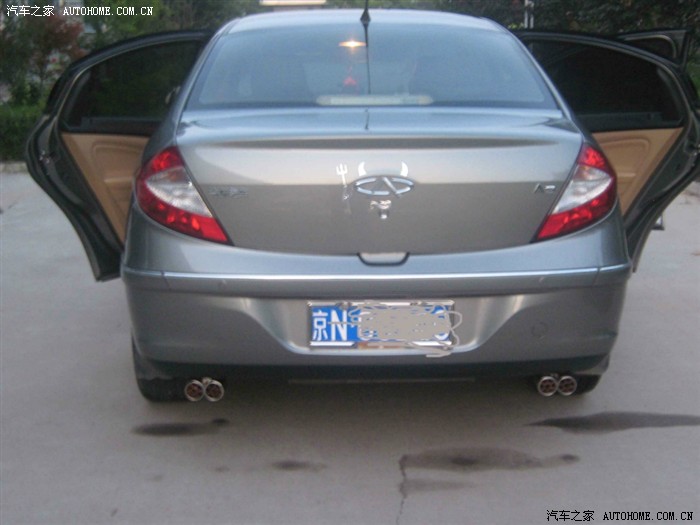

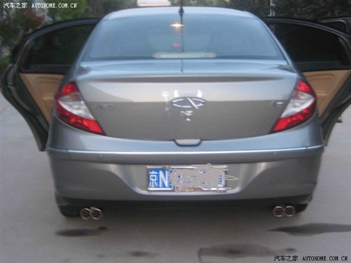

这是装车效果,大家看看怎么样,刚洗的车,地上是水
还是效果
离远点看
天黑效果不太好,大家将就着看看!!!
