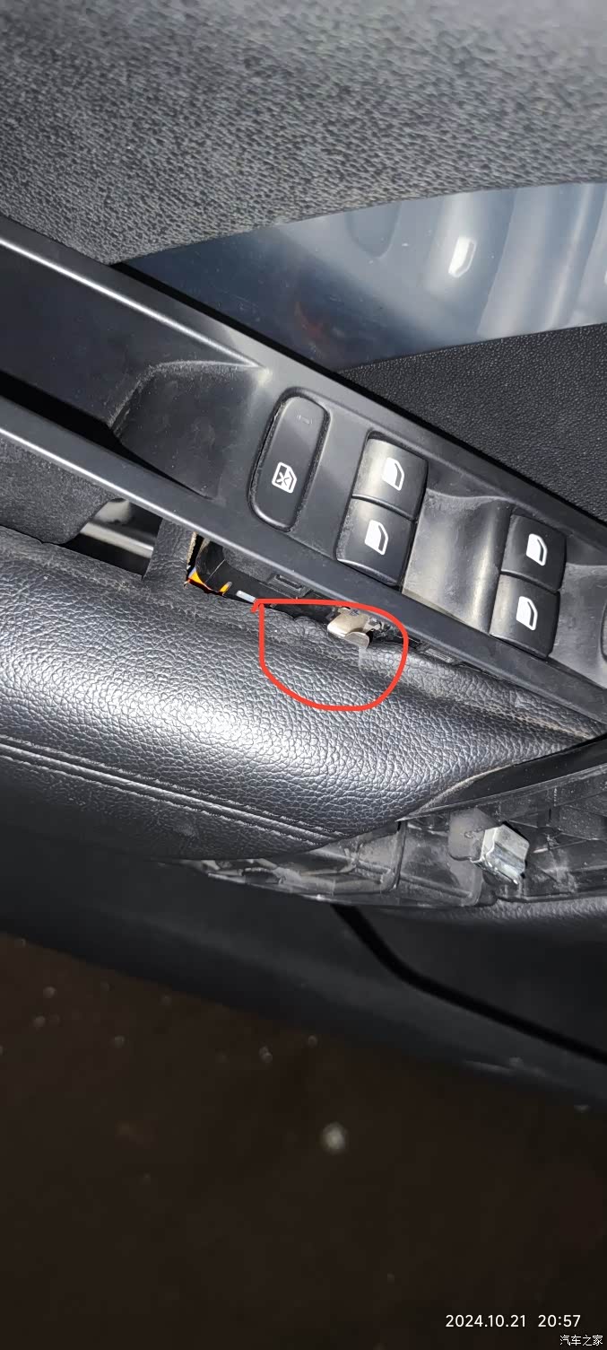

然后我们只需要拿那个翘板,一圈翘就行了,只要能伸手进去,就拿手掰,这个时候就不要温柔了
不要拿硬东西翘,我拿扳手把漆全刮花了。然后红圈那里有俩卡簧,需要拿勾子先取掉。我这个不见

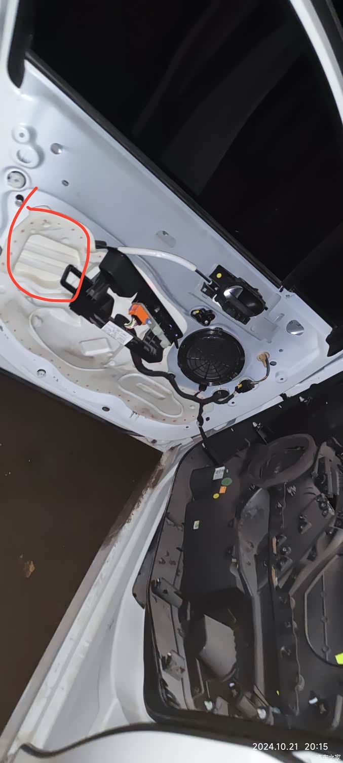

那个油箱开关,拆不拆无所谓,不影响后续操作。装也更方便。红圈位置揭开,就是把手插头。
记得提前备几个门板卡子,我就拆坏了一个,懒管得它了。
拆掉门板以后,揭开泡棉就能看见门把手插头了,(看不见的记得把玻璃升上去)先拆掉,在拆外面把手。

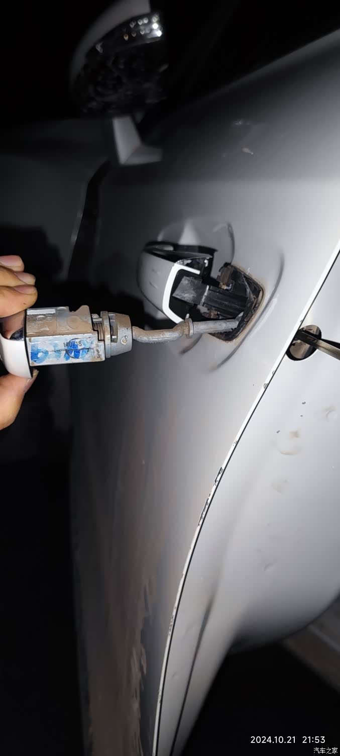

这里就是4mm内六角,直接把螺丝松完即可。然后把门把手拉起来,这里推进去
然后就可以取锁块了
锁块取下来以后,门把手往右就可以出来了。装的时候相反
如果装不上去看看这个黑色挡片是不是朝内了,我们要把它掰朝外。但是拆掉以后不乱动是不会出现这种问题的。
全部装好以后,只需要紧螺丝就行,门把手会自动弹回去。
