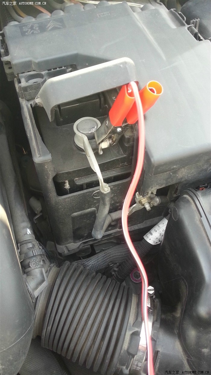

清晰图示C4L 使用 电瓶夹 给充气泵供电
中间的盒子是电瓶盒,只不过C4L的电瓶上方又装了很多电板,所以你不能像大众丰田等车系看不到电瓶的正负极全貌。但C4L的电瓶盒已经给用户单独留出了正极接口,打开那个小盖子就看到了。
我一开始夹了很多地方 老是不成功,慢慢试验出来的。
电瓶夹红色正极 夹住螺丝那。
黑色的负极 接右手边车身带铁的地方,图片中必须是那个地方,两个铁片的地方, 夹下面就不通电了。
