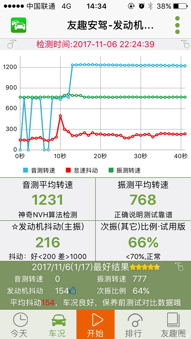

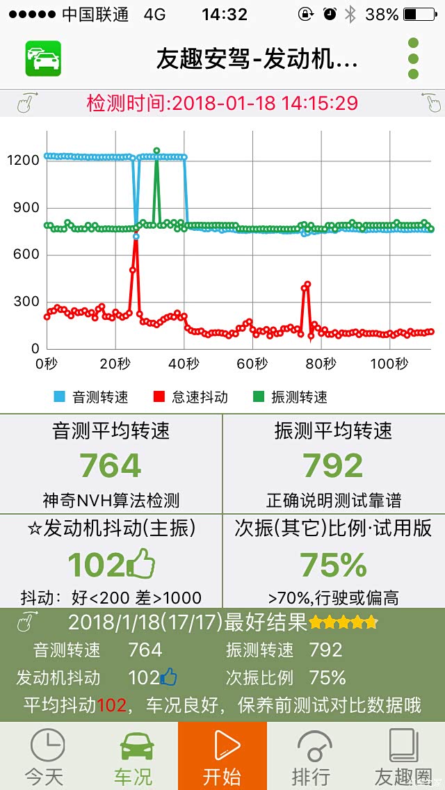

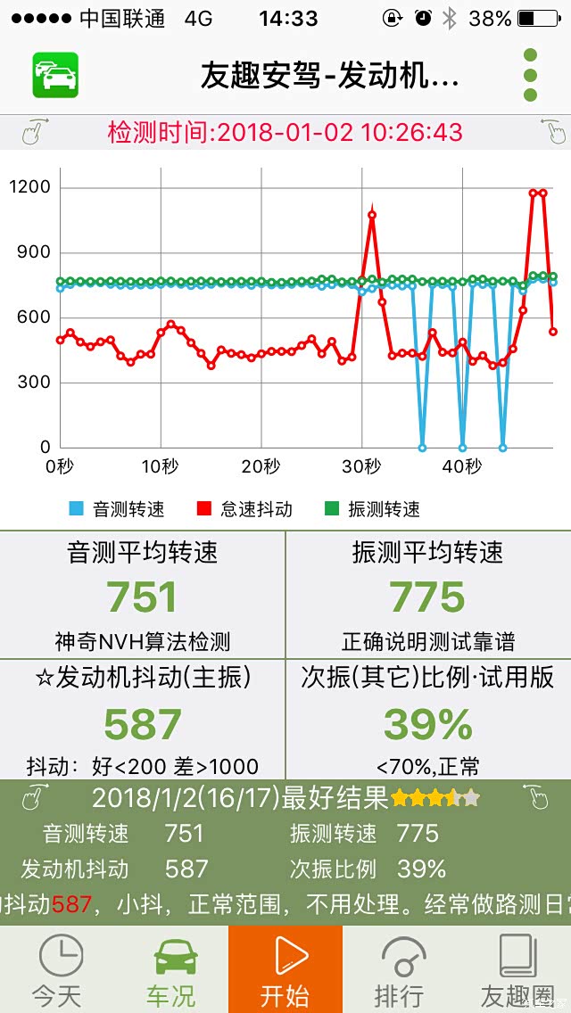

前段时间4W公里保养,换火花塞,清洗节气门、油滤、换金美孚1号,结果:抖动变轻,但是发动机太躁,声音虽大但很好听。可是我不喜欢。用友趣安驾把手机放在挡把上测得结果

差不多一个月的样子,把跑了一千多公里的美孚1号放掉了,换了心心念的超凡喜力。据说静音效果出色。结果如下:
用友趣安驾同样的位置测的数值。很显然,虽然壳牌声音小了不少,但是抖得更历害了。这个不是我要的效果。

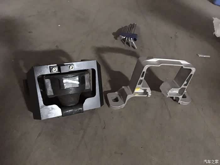

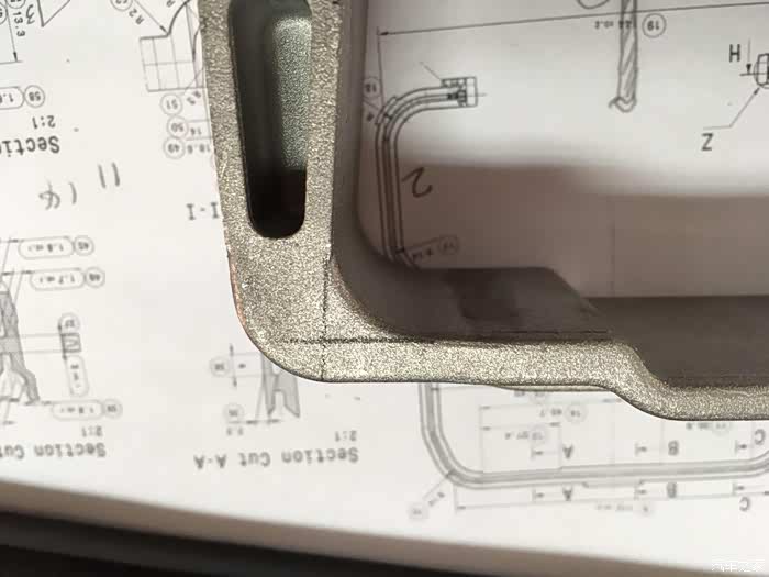

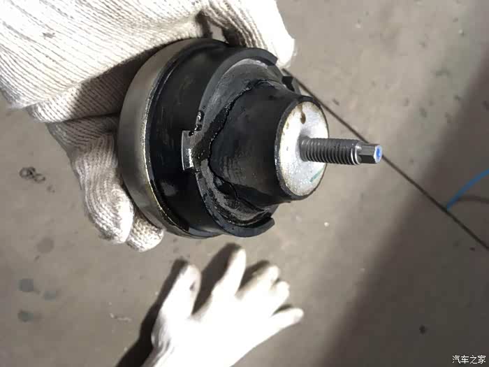

找了之前换下来的机脚挖掉一部分,换上去后发现对震动有些改善,但是对结构有破坏没敢跑多久就拆下来了。

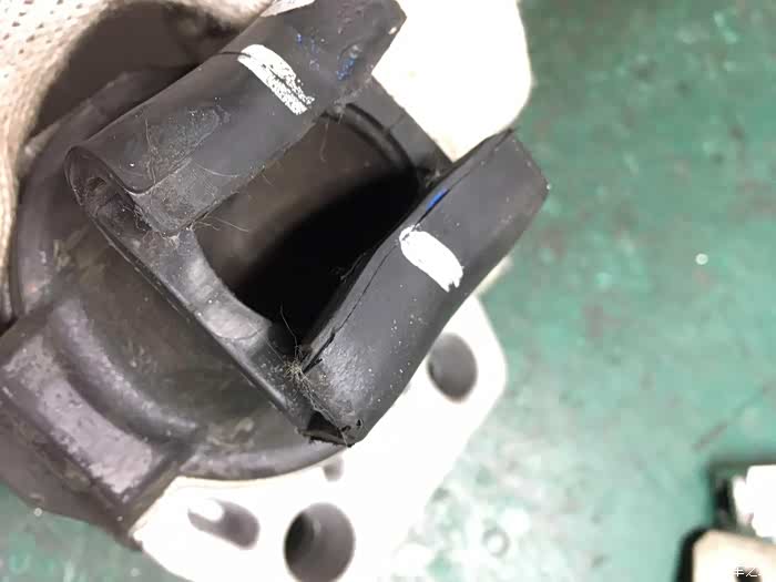

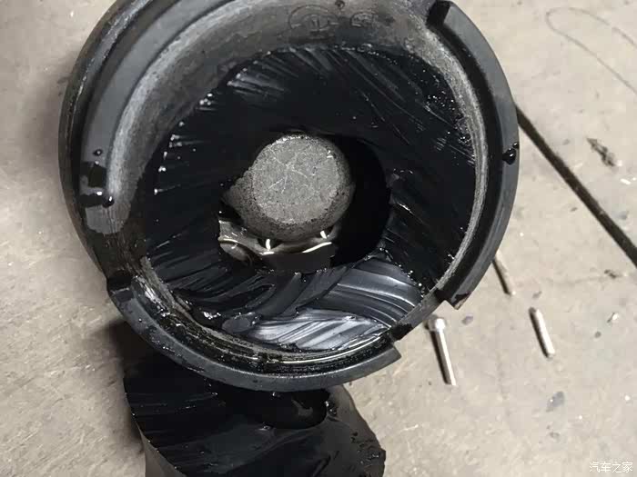

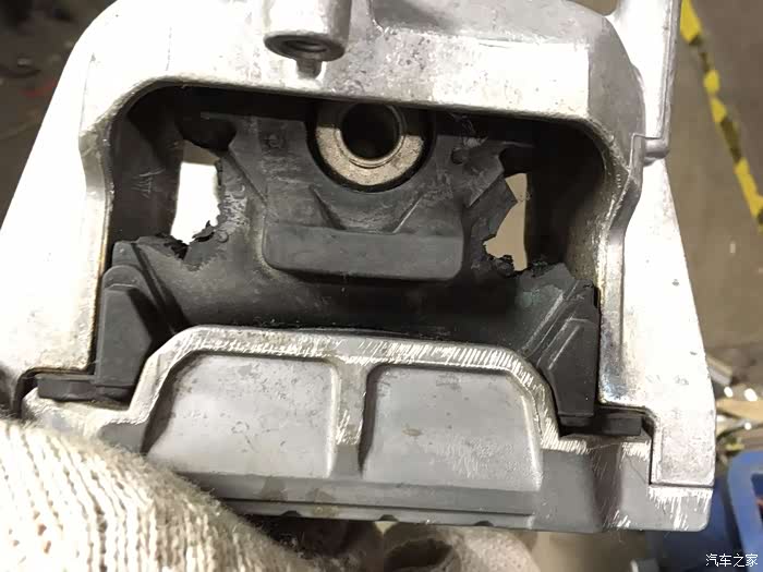

暴拆了雪铁龙机脚找找灵感。
拆了一手油也没看出个所以然。

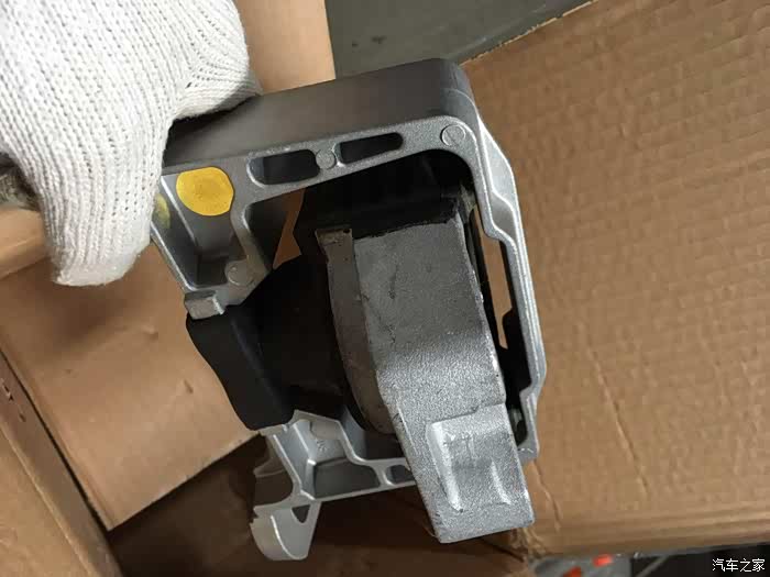

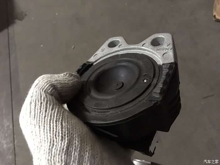

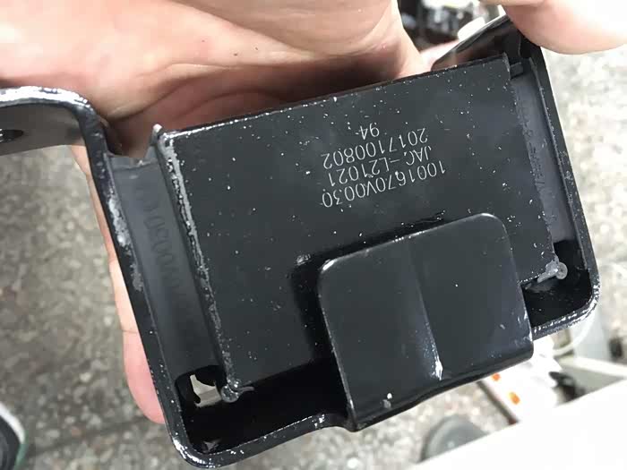

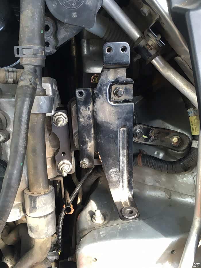

无意中看到福特机脚,X宝上很多,找了一家评价较好的买了个1.5福瑞斯的机脚
1.5福瑞斯的机脚,很奇怪为什么安装面是斜的,底座的安装面也是斜的(8度左右。)

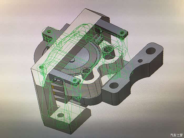

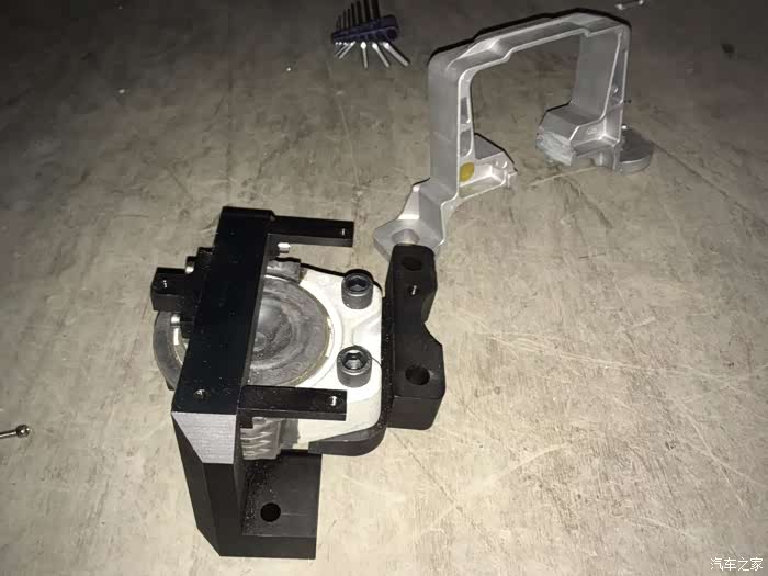

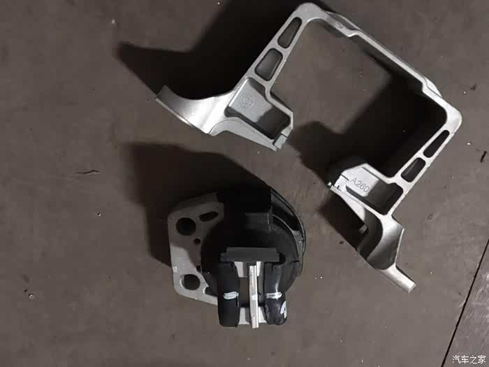

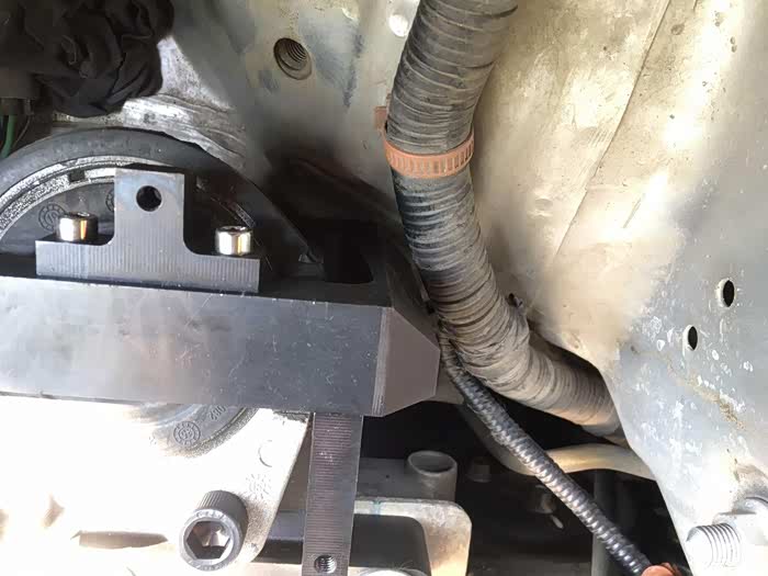

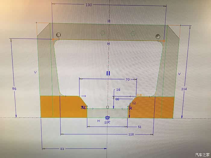

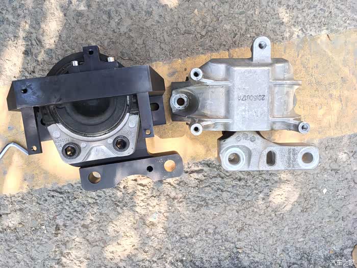

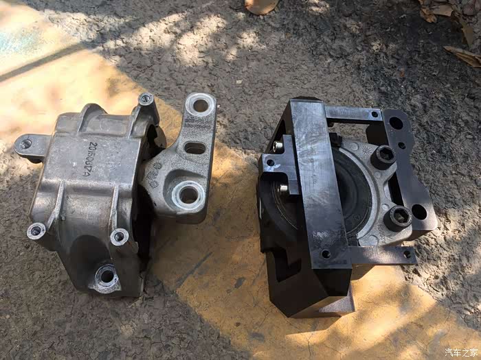

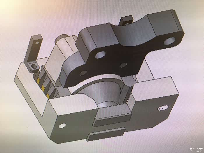

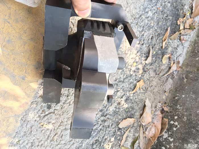

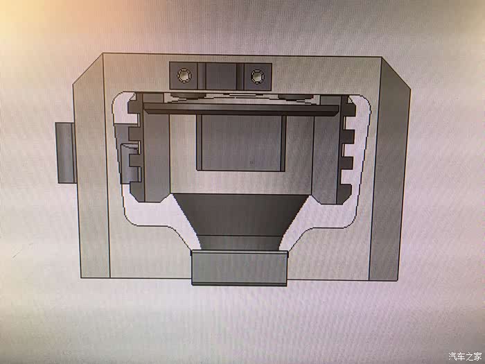

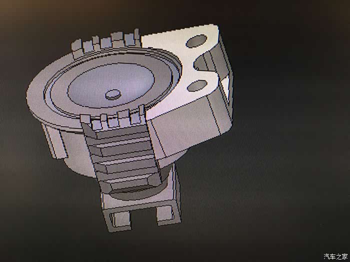

发挥特长将中间掏出来,再做个零件把它装在一起,然后再装到思锐上面试试
耗时半月终于制作完成,效果如下,材质为45号钢染黑。

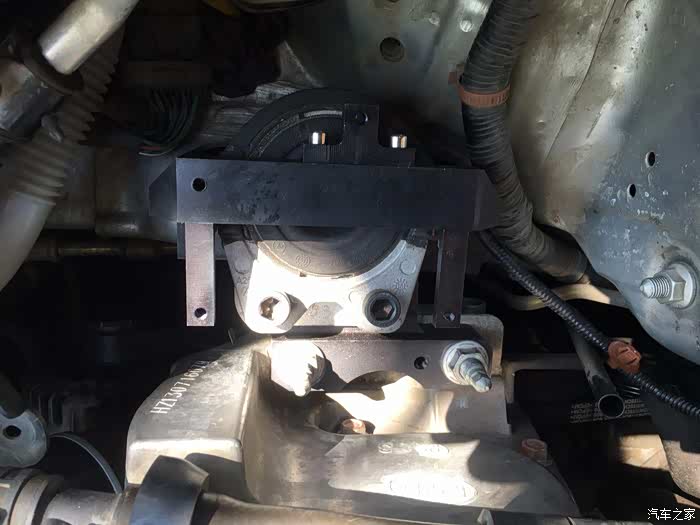

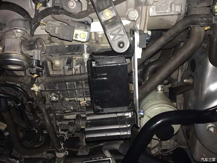

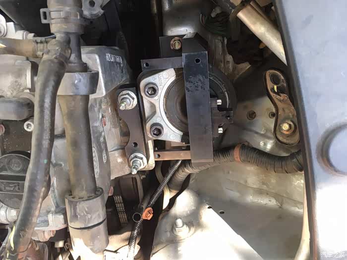

深圳的天气你懂的,大冬天的中午,连个凉快的地方都找不到。好不容易找到个路边的树荫下,迫不及待装车。穿着短袖戴上手套开工。热得满头大汗。
这个角跟车体有些干涉,蹭掉了些车漆,于是抽出油尺滴了些油上去防锈,下次要拆时再处理吧。
装好的效果。侧面固定的螺丝孔应为M8,做成了M6,想了些办法还是装上了。
这个是同样位置再测的数值。
