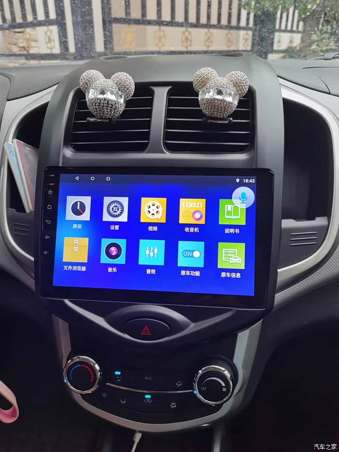

大屏导航,9寸

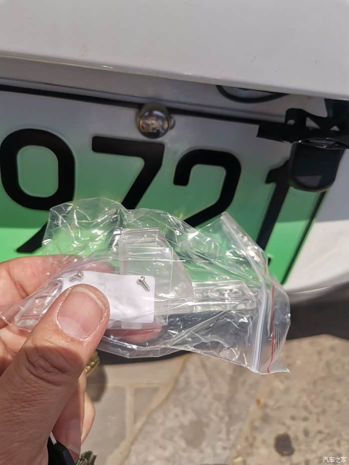

倒车摄像头用了牌照灯专用架子
