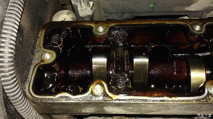

近半年机油消耗严重,5000公里能损耗一半。检查发现进气管节气门经常有大量机油,考虑应该是曲轴箱通风不畅倒进气带过来的。但是废气阀没有问题,只能拆盖了。不拆不要紧,一拆吓一跳。
图借的,手脏没顾上拍照,基本就这样的,胶泥、积碳糊了一层。

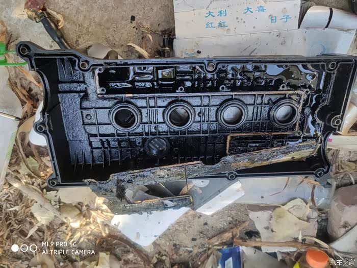

气门室盖更厉害,把隔板拆开,藏在里面的厚厚的油泥积碳已经把废气通道堵死,抠下来得有小半斤!
再就是,清理必须拆洗!抠完后,刷子+汽油,什么车仆、力魔的清洗剂用了一遍,***用没有!节气门清洗剂对这也无效!最彻底的办法就是干脆换盖!
