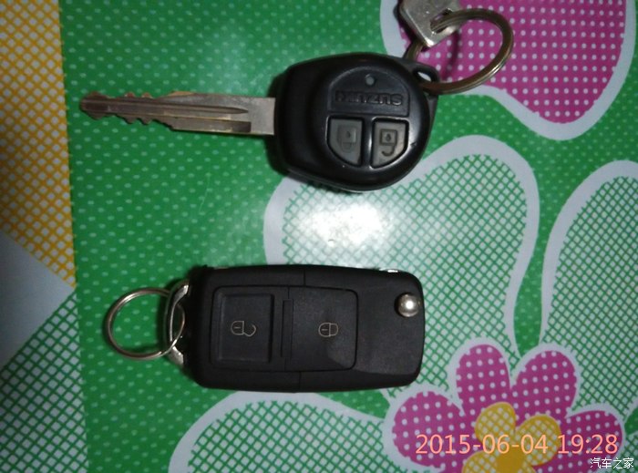

下面是在网上买的遥控钥匙与原配钥匙的对比。个人觉得在网上买的遥控钥匙做工与材料都的跟原装的一样。是原装货,没有广告意思和成分。
新旧钥匙还没有匹配先来个合照背面
新旧钥匙还没有匹配先来个合照正面

遥控匹配方法,我用此方法匹配后新旧的遥控都能正常使用
1.打开左前门插入钥匙打到ON-关闭,拔出钥匙
2.左前门关-开-关-开-关-开,保持开门位置(这步奏要20秒内完成)
3.插入钥匙打到ON-关闭,拔出钥匙,(这时中控自动动作)
4.按新遥控器开锁键,然后再按旧的遥控器开锁键
[ 本帖最后由 lidegui2011 于 2013-05-10 20:17:42 编辑 ]
注:做这些动作尽量连贯,我刚刚试了两遍,第一次没好使,第二次快了就好使了。
