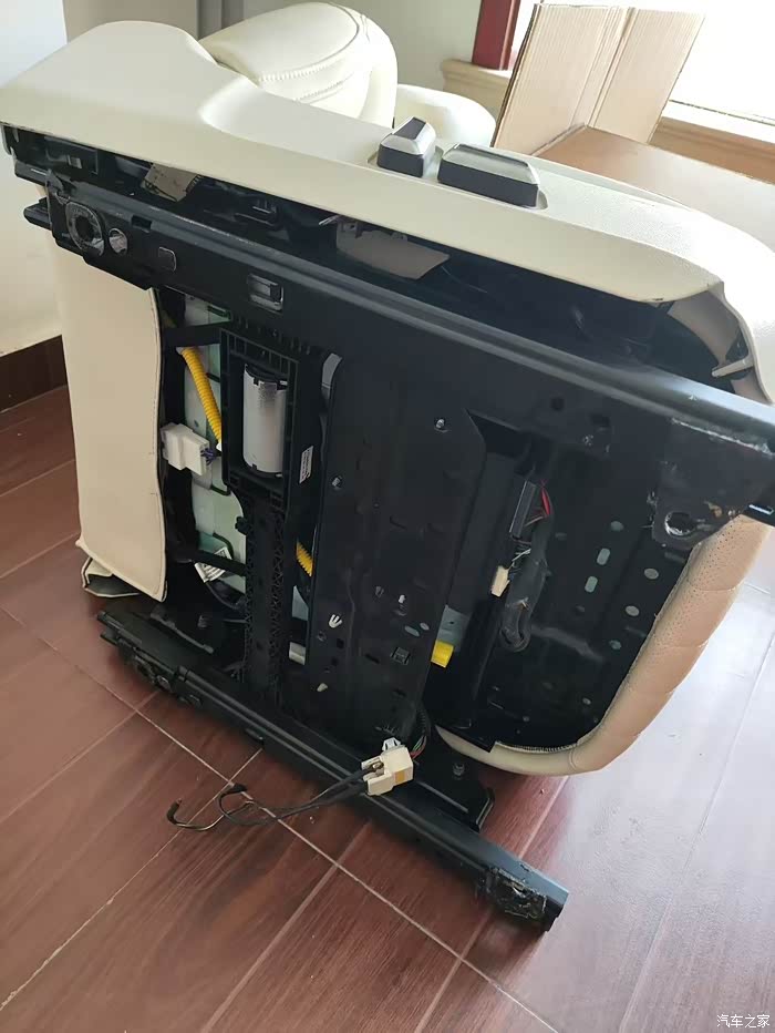

先改底座,,,量孔距,改底座,用连接板也可以,为了牢固选择焊接。   另外电线只取两个(红色正极,黑色接地)

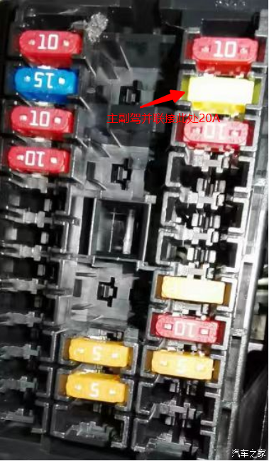

主副驾正极并联,使用2.5平方的软线绰绰有余。使用备用电源20A这个口
必须使用这种保险盒插线,方便安全。。原车20A。。取点我用了15A的电流的熔断器(要小于原车保险丝)15*12=180W拖动两个座椅问题不大。

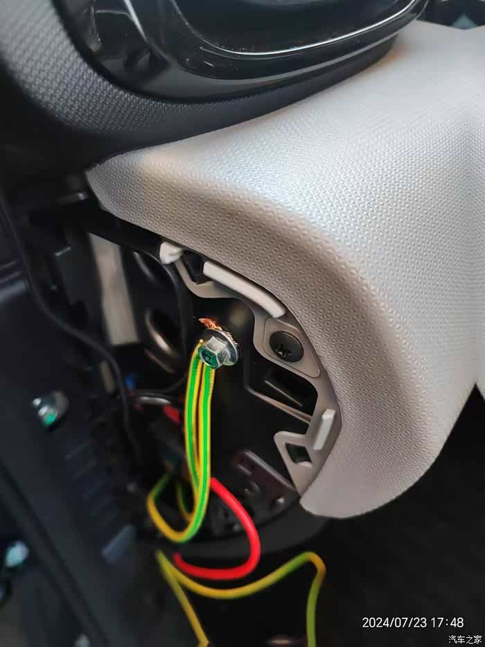

-端接铁

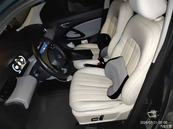

安装完成效果,滑轨尽量往扶手箱靠否则关门无法移动座椅(间隙太小了)
各位看官自己改装的主副驾电动座椅,座椅共600+100运费+30配件耗时一天改装。
