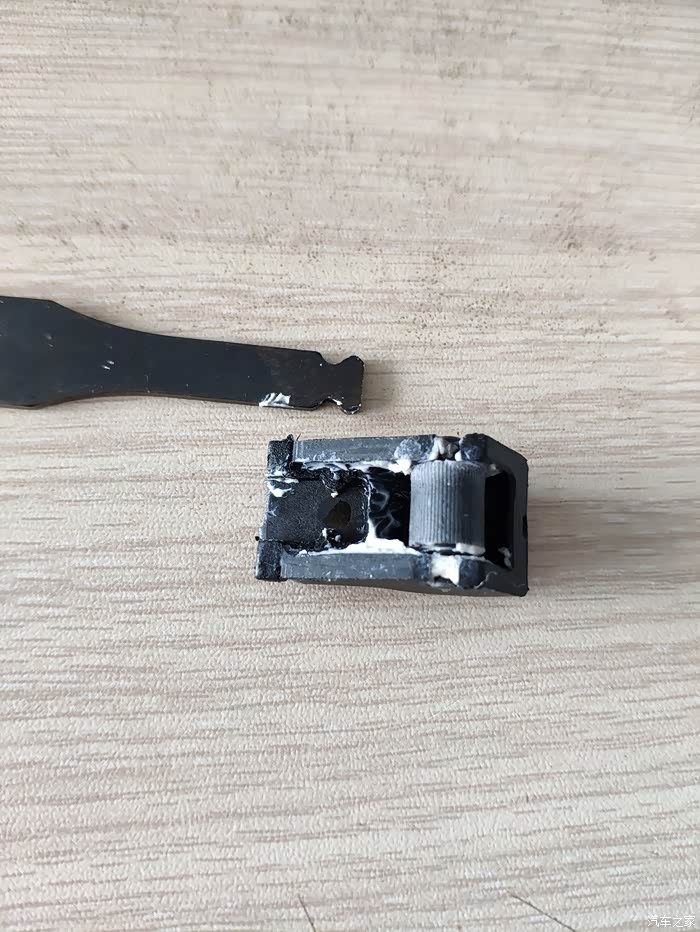

故障过程如下:等红灯的时候习惯性的推到N档等变绿灯起步挂D档的时候突然感觉档把卡了一下,也没在意到下个路口等红灯时推N档推不上,尝试拉到底L档再往上推只能推到2档D档都推不倒了,只能在L和2档之间拉动,这下才意识到档把卡住了,还好离家不远2档龟速爬回家找了个不用倒车的车位停好,已经意识到一旦熄火就再也打不了火了(因为挂不到N档或者P档),回想起以前看过论坛有人出过同样问题就是有什么东西断了应该问题不大,随后联系了个修车的朋友上门来给拆开检修,修理工熟练的拆开壳子10分钟问题解决。
这就是个设计缺陷,或者是材料寿命问题,断掉的塑料件有点像工程塑料或者尼龙材质,这个零件的主要作用就是靠钢片弹性带着塑料轮子压在档杆齿轮上增加换档档位的段落停顿手感,但是前端的塑料轮座断掉后就会脱离出来,弹片就会直接卡在档把齿轮上推不动,且不说塑料件的寿命问题,就这个设计我只想说真多余,拆出弹片后完全不影响挂挡的段落停顿感只是稍微比之前有点松旷,要不是为了来发帖拍照我早把这些东西扔了

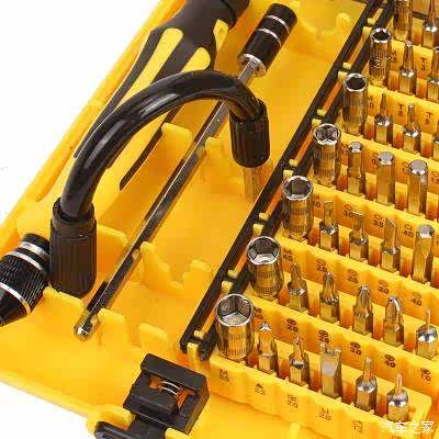

我相信这个故障会在大部分E150自动档上出现只是时间问题,毕竟塑料件是有使用寿命的,我的车已经快7年了到现在确实也没出过什么问题,这次被档把坑了还好没出远门坏在路上,所以我提醒每位没出过这个故障的自动档车主,一定要在车上备一套拆那个6角星形螺丝的转角起子,不然坏路上无法拆那个弹片上的螺丝,不过暴力掰弯那个弹片可能也行,就是拆壳子有点麻烦,不过细心点慢慢撬自己也是能拆的,动手能力差的还是找个修车工熟练点10分钟就能搞定。

红色区就是那个弹片位置,压住有白色润滑油的档把齿轮,红圈是固定弹片的螺丝位置,螺丝上方会被挡住所以要拆那个螺丝得用转角起子
红色区域应该就是断掉的部分,掉进缝隙里没找到
