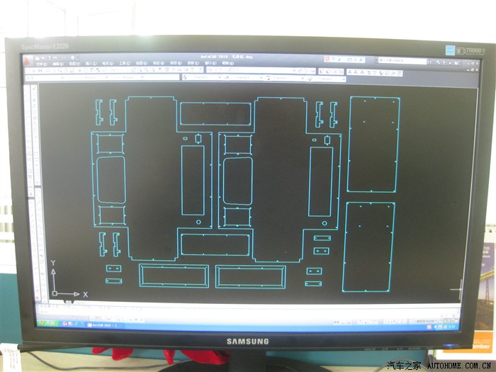

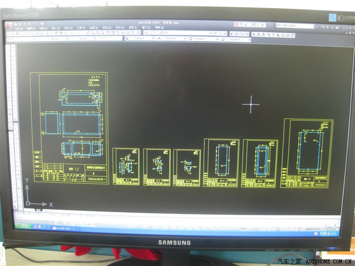

第二步:绘制工程图及钣金展开图(本人为工厂技术部设计人员),投入金属部件的生产加工过程,这也算是自己背着老板做的小私活吧!哈!

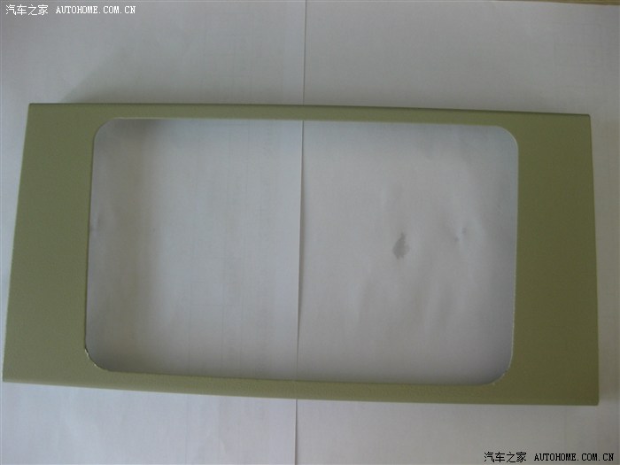

CD机头开孔的试制!不瞒大家说我一共试制了5个样板,才定下这个尺寸!

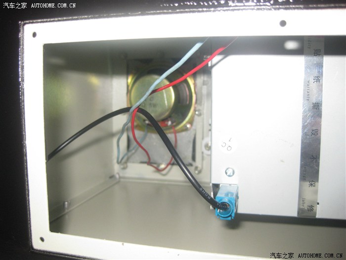

CD尾线两组,一组为电源(下面),一组为音频输出(上面)。某宝卖15元两组。详细说明:电源组黑线为12V零线,红色黄色橙色为12V火线都接在一起。音频输出组,不同颜色的两种线一正一负,试一下就知道了。
天线方孔转圆孔线一跟,天线一跟。某宝一套卖15元。
采购喇叭一对,2寸4欧5W. 杂货市场卖25元一对(音质很好)

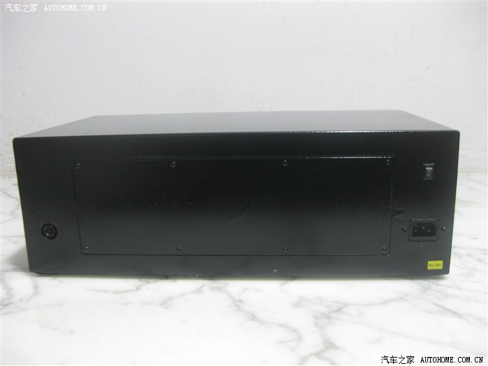

上图,安装小开关一个方便开关机,接电脑电源的绿色线和任意一颗黑色线即可!哈!大家看看编号哦!No.001
电源线一根,旧电器上有的事!
第四步:一切就绪,开始装配。由于自己装配时过于兴奋和着急,没能细致为大家拍照尽请谅解!
由于是装配后改的黑色!所以内部仍是白色。左侧为天线圆接口,右侧为开关及电源接口。大功告成了!!!!

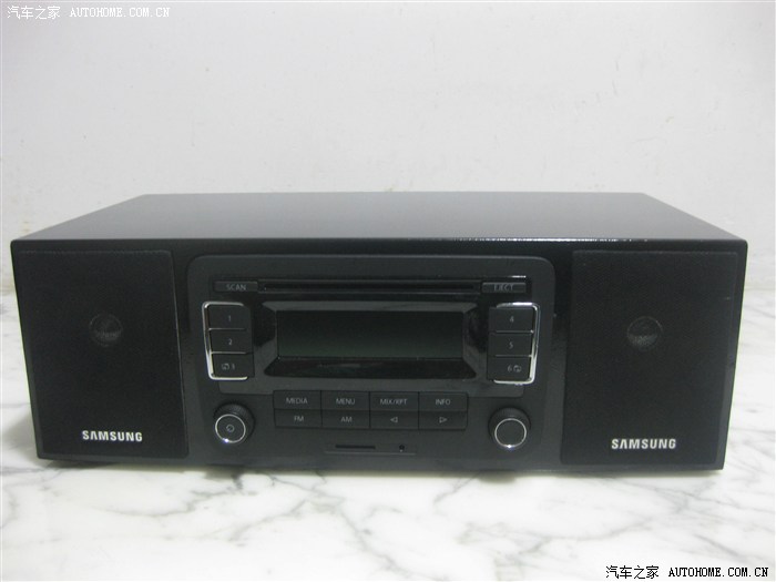

一个可以用非常完美来形容的DIY作品!  自家POLO原车CD改家用! 谢谢您一直看到最后!谢谢您的支持!
