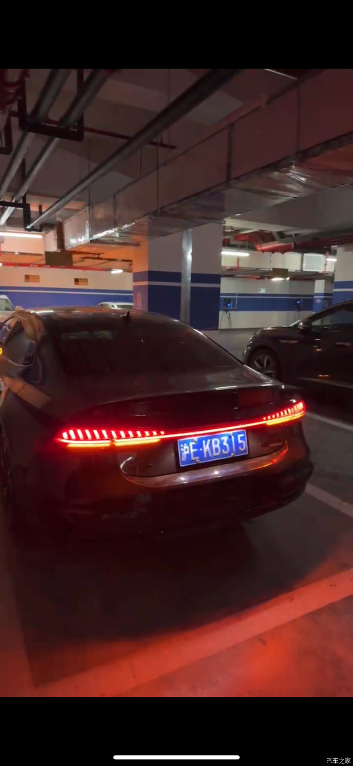

说起来这个奥迪自动双闪的故障,真的挺让人头大的,因为完全是个未曾见过的问题,身边还没听说哪个朋友车子锁完停在那里自动双闪的。而且上某社交平台搜索,案例也很少,按照别人的操作也弄了,比如关闭车内监控,然而并没有什么用,而且这个东西,重新上下电,默认还是打开的。为此还特意研究了这个功能的作用,是为了防止小狗小猫在车内,产生动静,然后APP会报警吗。反正之前这个也是经常误报,大概一月一次的频率,也从来没当回事儿,反正车子双闪+鸣叫,一会也就自己好了。小瑕疵对我来说,无所谓,只要车子大功能OK不影响使用即可。但是这次,确实有点不一样,而且,故障来的特别突然。
公司的小姐姐有提醒,车子偶尔会自己双闪,我也没当回事儿,上车关闭双跳就好了。
最开始出现闪的时候。

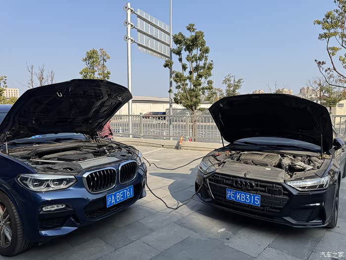

我开始怀疑出现问题的时候是某一天早晨,车子完全打不着了,亏电了,这让我想起前几天车子自动双闪的事情,果然是这个导致的,找楼下修理厂借了根线,用自己另一台车把车子给打着了,这个时候我依然抱着侥幸的心理,想着可能自己就好了。

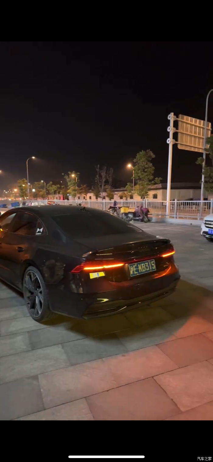

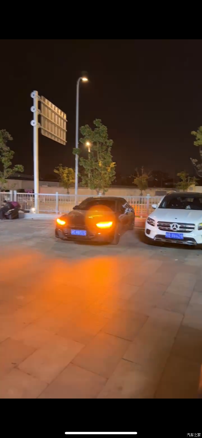

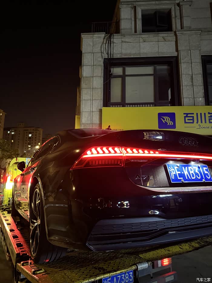

然后郁闷的时候来了,当天晚上疯狂自己双闪,频率越来越高,基本锁车5分钟内就会闪。

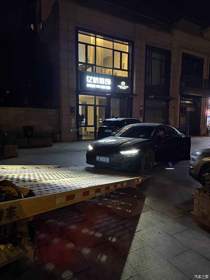

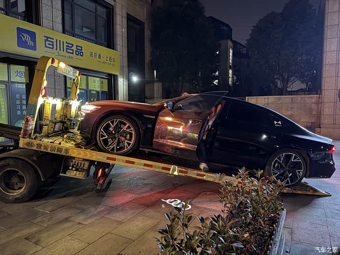

最终忍无可忍,决定连夜将车子送往4S,这里其实要夸下上汽奥迪的一对一客服,给安排了拖车到4S,虽然没人修了大晚上,但是总归到了店里,再亏电,他们也有办法让车子起来。

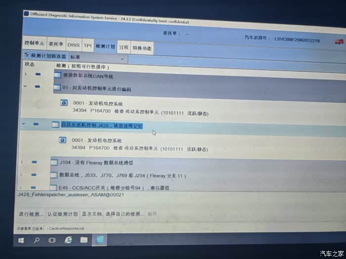

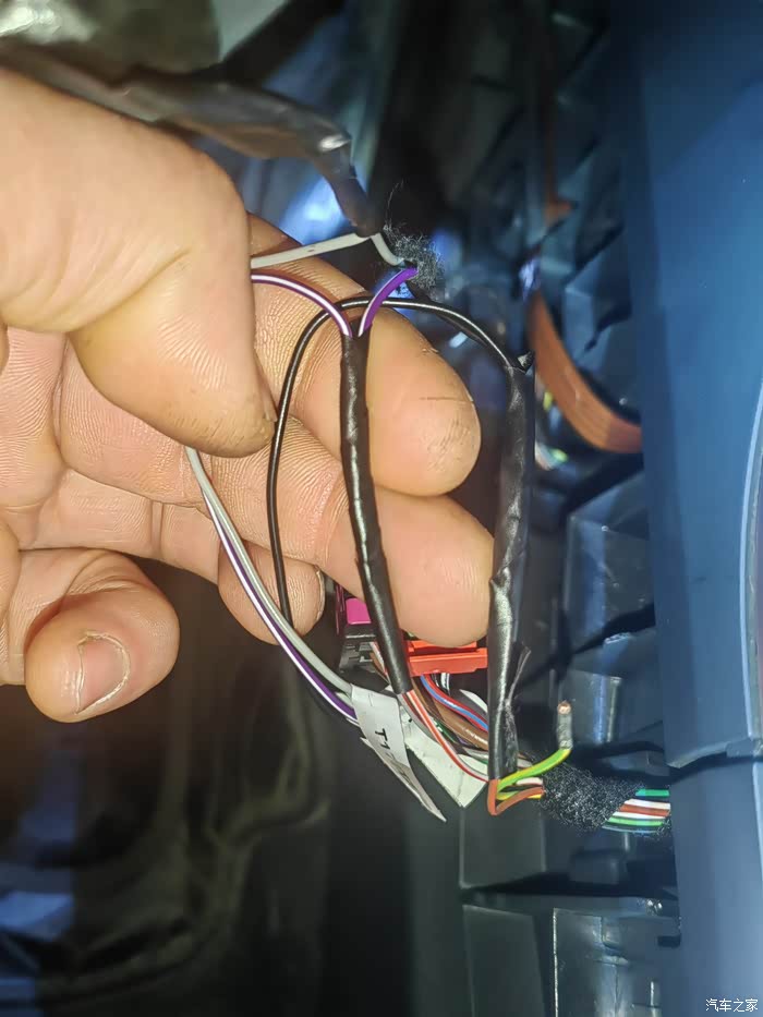

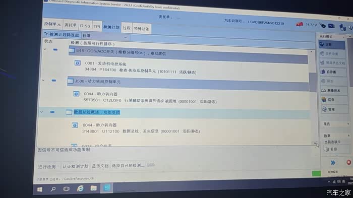

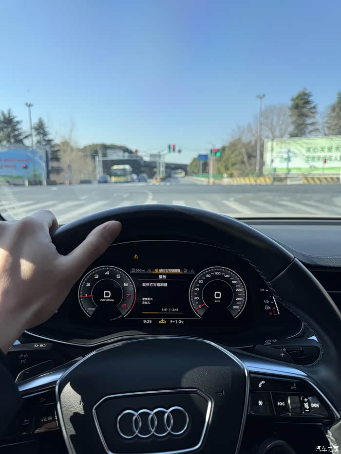

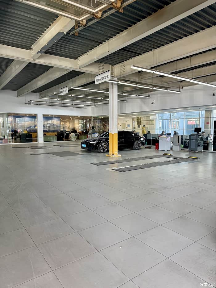

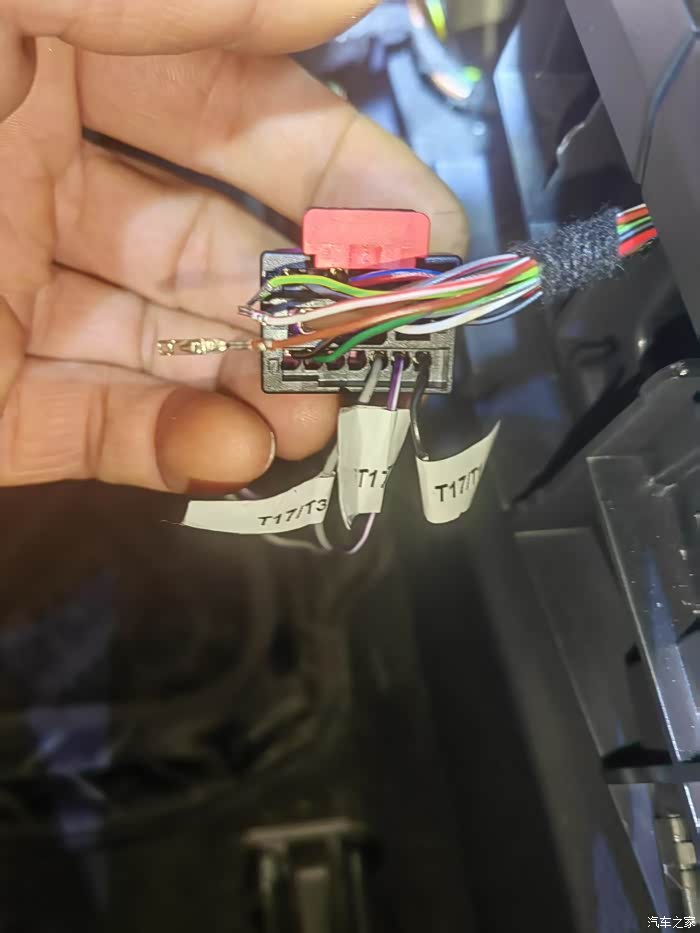

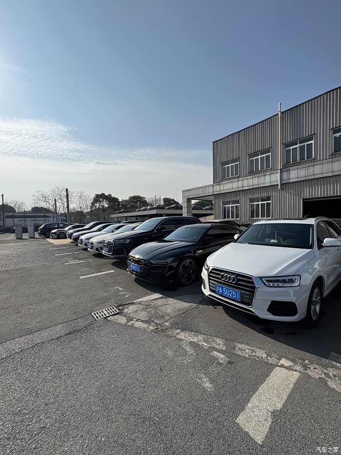

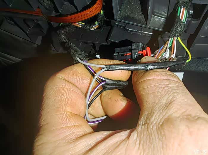

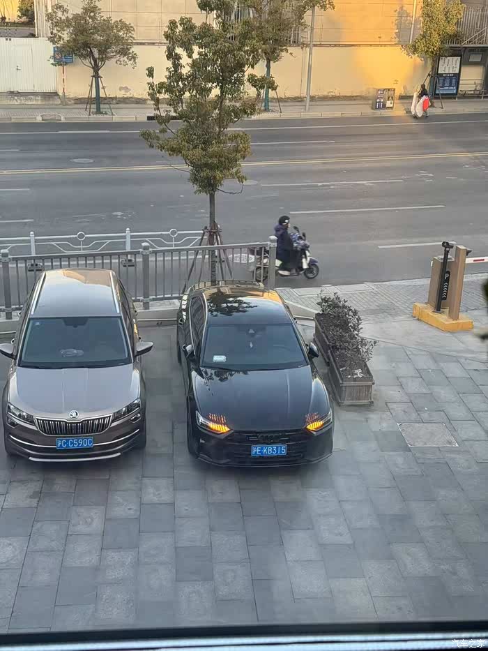

车子在4S呆了大概一周吧,用电脑查了,说我车子有改装,当时也承认确实改过ACC,胎压,彩虹,博世蛋蛋,然后车子就叫我先开回去,因为ACC的线会经过393舒适模块,而舒适模块是管双跳的,所以必须先还原到原厂。(后面回头看是真折腾啊)因为当时也比较着急,也没深究这个,人家也是秉公办事儿,没什么毛病。然后又花了几天,把改装还原,系统全部刷回原厂状态,然后仪表就是一堆故障了,因为硬件已经跟软件不匹配了,但是为了能把车修好,只能硬着头皮开到朋友那里准备还原。当然,为了试一下自己能不能修好,先后花钱更新了393以及拔掉头灯上的监控传感器,结果都是没用。因为临近过年,车子就暂时放朋友那了,也因此过年开了一个月的电车~~说起来都是辛酸泪。终于上班了,又把车开到4S,这回全部还原了,也没啥说的了。因为线都拔了,所以报了驾驶辅助故障,办法,但是已经没有任何改线经过393.
车又要回到了4S,到这个时候,已经这个问题已经折腾我一个多月了
4S用诊断仪读出来的故障,我说因为我的ACC的硬件都在,所以报这些是正常的,然后他们也没说什么了,开始该怎么查怎么查了。

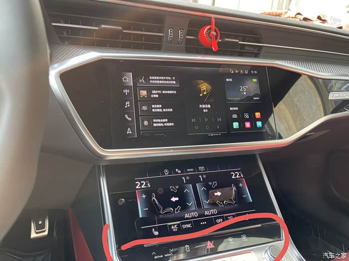

然后。。。戏剧性结果的来了,4S跟我说是双跳开关坏了~就是关闭的时候,有时候自己又会黏上去,然后就开始双闪,因为双闪即使车子不上电,也是可以激活的。跟朋友天天研究393的逻辑,结果就是一个小硬件的问题,车子来回拆,结果感冒当大病治了。
下面都是4S师傅发来的照片,就是图示的开关问了~谁能想到,看着这个触摸设计,想着如果是个机械的按钮,这个故障发生的概率就基本是0了,触摸的东西就是安全冗余会差,这也是我为什么一直喜欢机械按钮的原因。不过我心态还好,只要修好就行,反正车子也不着急用。
