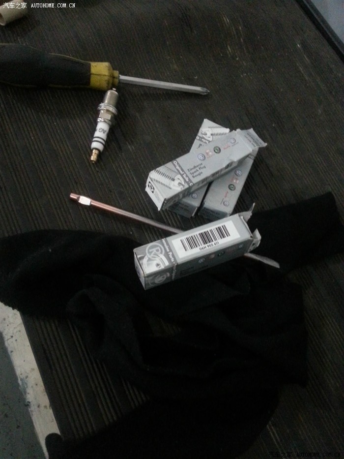

网购4个2.0T单级火花塞,1.8T必须换2.0T火花塞这也成为了4儿子店的通用语。博世出品必须精品,其实我也不知道怎么样。4儿子店的好像是NGK的。反正都差不多。
BOSCH,看样子很精致,4儿子店说是正品。和后来换下来的4级NGK简直不是一个档次。

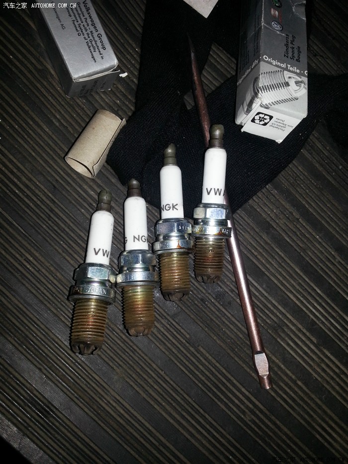

开拆,四个点火线圈,维修技师干活很利索,分分钟就把点火线圈拆下来了。
开拆火花塞,麻利快。大家都说自己换,其实在4儿子弄就是个放心。自己还要买工具啥的比较麻烦。
4个NGK的火花塞。我还骄傲的问维修技师,没啥事吧,技师笑笑,说已经没啥必要接着用了,接着用的后果只是车子点火费劲,怠速抖。可能有危险。不管那么多了,直接换掉。

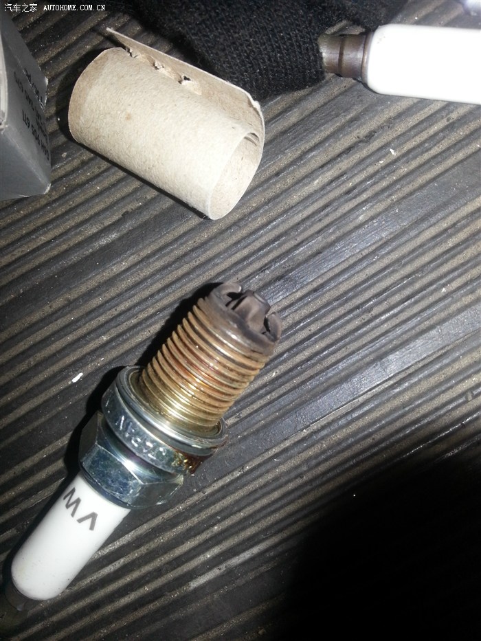

烧成这个成色了,基本报废了。扔掉扔掉。喜新厌旧有没有必须喜新。本次保养基本没耽误时间,这也是提前预约的功劳。一直在车旁边看着(因为看到过4儿子店的维修技师不给换新东西,比如油路清洗不给加,空滤不给换自己就密下来。都是发生过的,亲眼看到。所以倍加小心。
