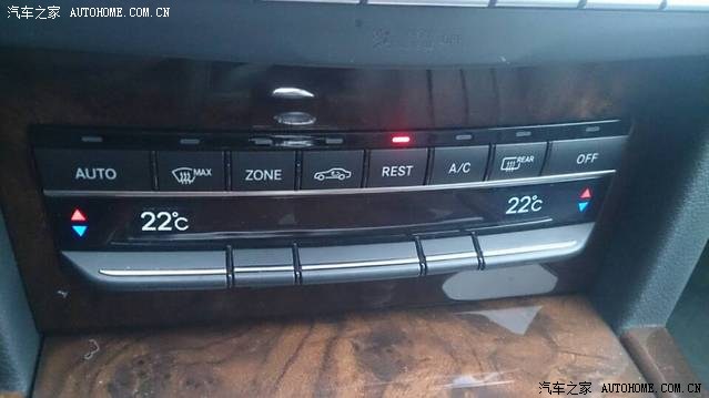

巧用奔驰车的余热加温功能-REST 2013-12-26 小徐为您说奔驰 小徐为您说奔驰 现在正值隆冬,很多车主经常会遇到短暂停车办事的机会,比如去便利店买东西。但如果停车熄火锁车,车里原本已经被空调吹得挺暖和的温度就立马会降下来,等再次回到车上的时候车里已经很冷了。然后只能再发动汽车再开空调等温度上来,而这时人往往还是冷得瑟瑟抖的。其实许多梅赛德斯-奔驰的车主或许都不知道装配多区智能空调的奔驰车都有一个叫“REST“的功能 这个”REST“键控制着一个叫”余热功能“的配置。当你停车熄火后,通过这个REST键还依然能够开启制热空调,它会利用发动机的余温继续为车内供热达半小时,之后自动关闭。 这就为冬日里很多奔驰车主在短暂停车时提供了一个很贴心的服务。设想,当你停车冒着严寒去银行取款或去KFC买个汉堡,在熄火断电后按下这个REST键,设定好你要温度后就锁车离开吧。 半小时后等你再回到自己车旁打开车门的时候,车里的暖暖的温馨在等着你,那也是一种幸福不是吗?:) 你可以去试一下,试出来可以回个你的感受给我,如果没试出来也可以回个信息给我,我教你怎么用。 举报
